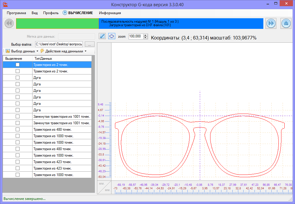

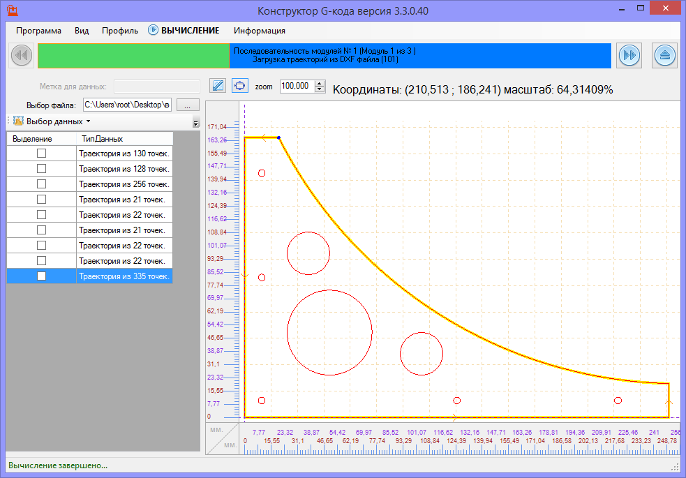

Подскажите, каким способом лучше всего сгенерировать код для Candle? Деталь нарисована в Солиде. Пробовал ее сохранять в dxf и затем открывать в G Code конструкторе. С одним файлом прокатило, а вот другой отображается криво. Грешу на то, что чертил с использованием сплайнов.
mamba писал(а):Подскажите, каким способом лучше всего сгенерировать код для Candle? Деталь нарисована в Солиде. Пробовал ее сохранять в dxf и затем открывать в G Code конструкторе. С одним файлом прокатило, а вот другой отображается криво. Грешу на то, что чертил с использованием сплайнов.
Выложи файл, я посмотрю, почему он не открылся.

Ну он открылся, только в искаженном виде)
Ali.DXF
(40.44 КБ) 719 скачиваний
mamba писал(а):Ну он открылся, только в искаженном виде)
Посмотрел, там используются данные с типом "SPLine" и с этим типом данных я пока полностью к сожалению, не успел разобраться....
В будущем конечно разберусь......

Что касается DXF файлов то импорт кривых поправил, но к сожалению кроме NUBS кривых, именно которые используются в файле у форумчанина "mamba", пока этот алгоритм не поддается мне, получить нужный вариант.

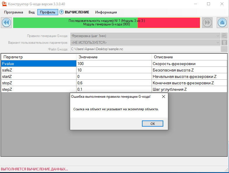

Программа при запуске спрашивает про демонстрационные примеры, при нажатии Да пишет, что профиля не найдены.
Mr.Shadow
Зарегистрирован: 20 дек 2019, 09:16
Сообщение Mr.Shadow »
У меня тоже демонстрационные файлы не загрузились, создал самостоятельно.
При генерации G-кода, файл с кодом не создается и вываливается ошибка.
FLUKE писал(а):Программа при запуске спрашивает про демонстрационные примеры, при нажатии Да пишет, что профиля не найдены.
Вечером проверю.
Данную ошибку исправил ;-)
Mr.Shadow писал(а):У меня тоже демонстрационные файлы не загрузились, создал самостоятельно.
Если скачаешь программу повторно, то профили станка демонстрационные появятся.
Судя по ошибке, есть ошибка в параметрах профиля, если сможешь его прислать, посмотрю ;-)

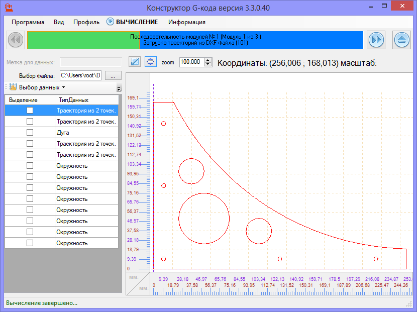

Будет ли исправлена проблема (в DXF файлах) когда в контуре находятся дуги или скругления углов и т.д. то после преобразования в вектор, дуги и скругления преобразуются в линию. эта проблема тянется с 2 версии Я не однократно обращал на это внимание Re: Генерация G-кода, из текста, рисунка, и файлов PLT, DXF #2365 но воз и ныне там. Так же повторюсь о вопросе возможность ввода в постпроцессоре круговой интерполяции (G02 G03).
dovganya писал(а):Будет ли исправлена проблема (в DXF файлах) когда в контуре находятся дуги или скругления углов и т.д. то после преобразования в вектор, дуги и скругления преобразуются в линию. эта проблема тянется с 2 версии Я не однократно обращал на это внимание Re: Генерация G-кода, из текста, рисунка, и файлов PLT, DXF #2365 но воз и ныне там. Так же повторюсь о вопросе возможность ввода в постпроцессоре круговой интерполяции (G02 G03).
Хорошо, постараюсь исправить эту ошибку, и наконец-то добавить g2,g3
Нашел альтернативный исходный код работы с DXF: https://github.com/haplokuon/netDxf с помощью которого можно не только получать данные, но и записывать данные в DXF файл, и конечно траектория теперь загружается корректно:
2019-12-24_013657.png (5194 просмотра) <a class='original' href='./download/file.php?id=173856&sid=382b36e52605c8d6e15942b46598c77d&mode=view' target=_blank>Загрузить оригинал (29.75 КБ)</a>
Но есть нюанс пришлось перейти с microsoftFramework 4.0 на версию 4.5
Пока еще лишь 20% кода интегрировал, но по тестам парсинг файлов стал куда быстрее, скоро узнаем что из этого получится..... ;-)
Проблема с загрузкой данного файла решена:
2019-12-25_004131.png (5152 просмотра) <a class='original' href='./download/file.php?id=173923&sid=382b36e52605c8d6e15942b46598c77d&mode=view' target=_blank>Загрузить оригинал (33.02 КБ)</a>
Остальные файлы проверю и допишу их корректность загрузки ;-)

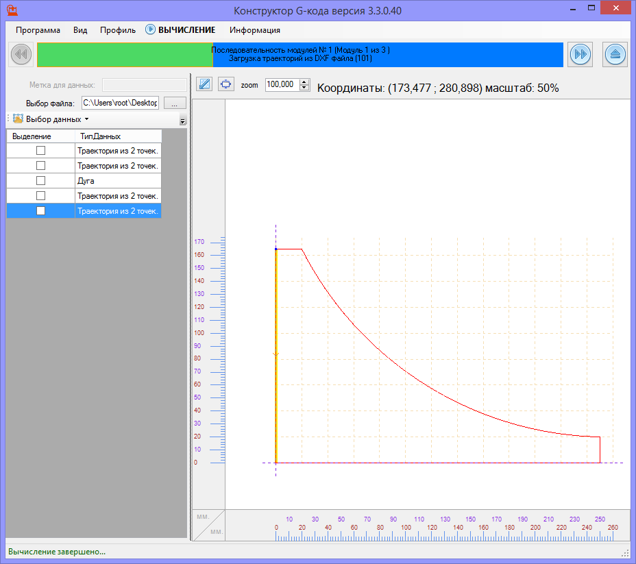

Если дуги преобразовать в траектории, то работает и объединение нескольких траекторий в одну:
2019-12-25_004448.png (5151 просмотр) <a class='original' href='./download/file.php?id=173924&sid=382b36e52605c8d6e15942b46598c77d&mode=view' target=_blank>Загрузить оригинал (36.56 КБ)</a>

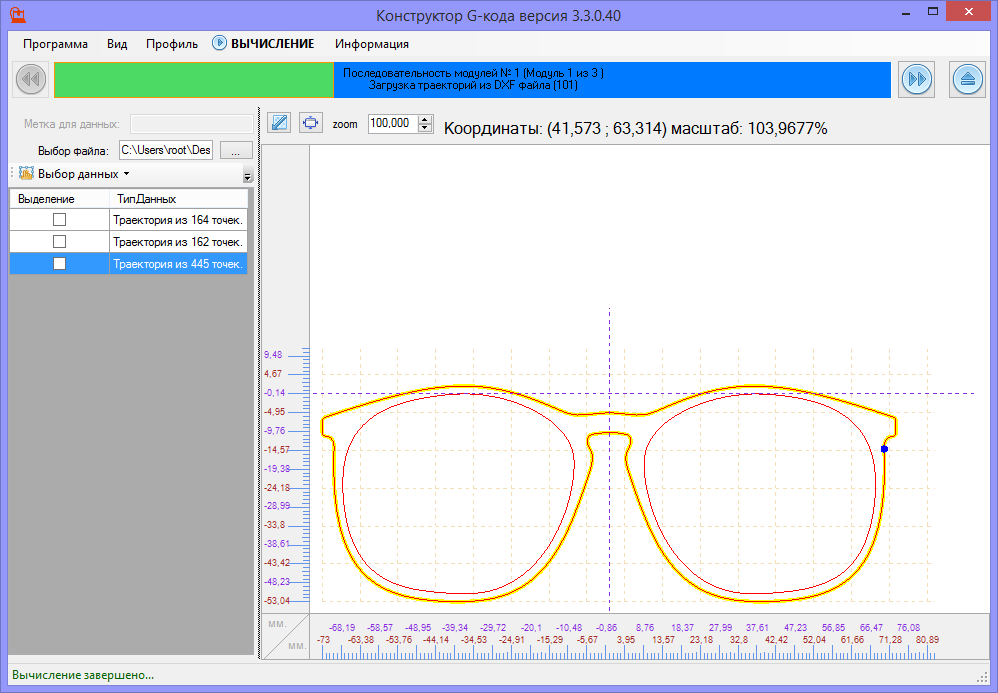

Поборол и этот вид траекторий :-)
2019-12-25_012509.png (5144 просмотра) <a class='original' href='./download/file.php?id=173925&sid=382b36e52605c8d6e15942b46598c77d&mode=view' target=_blank>Загрузить оригинал (37.95 КБ)</a>
