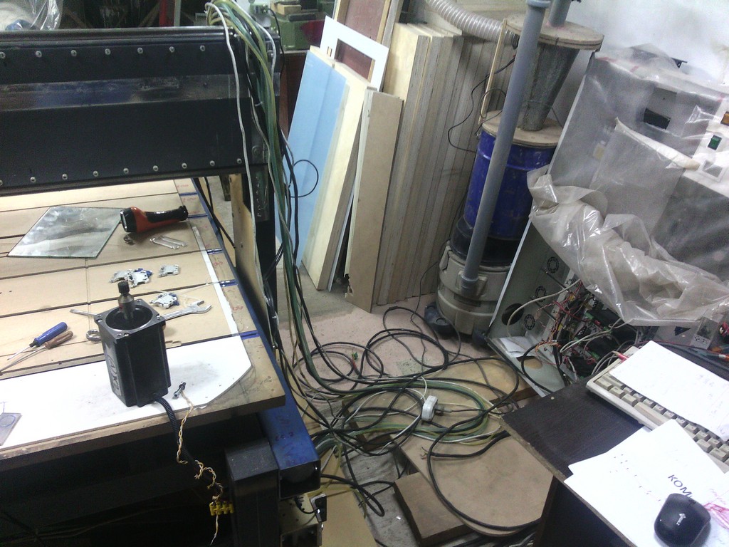

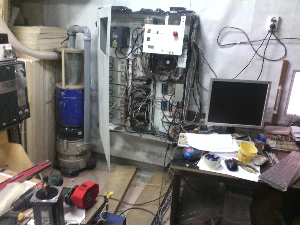

глючил станок а точнее движок . и доглючил . вот что стало .
https://www.youtube.com/watch?v=kWkjjOTrJkc

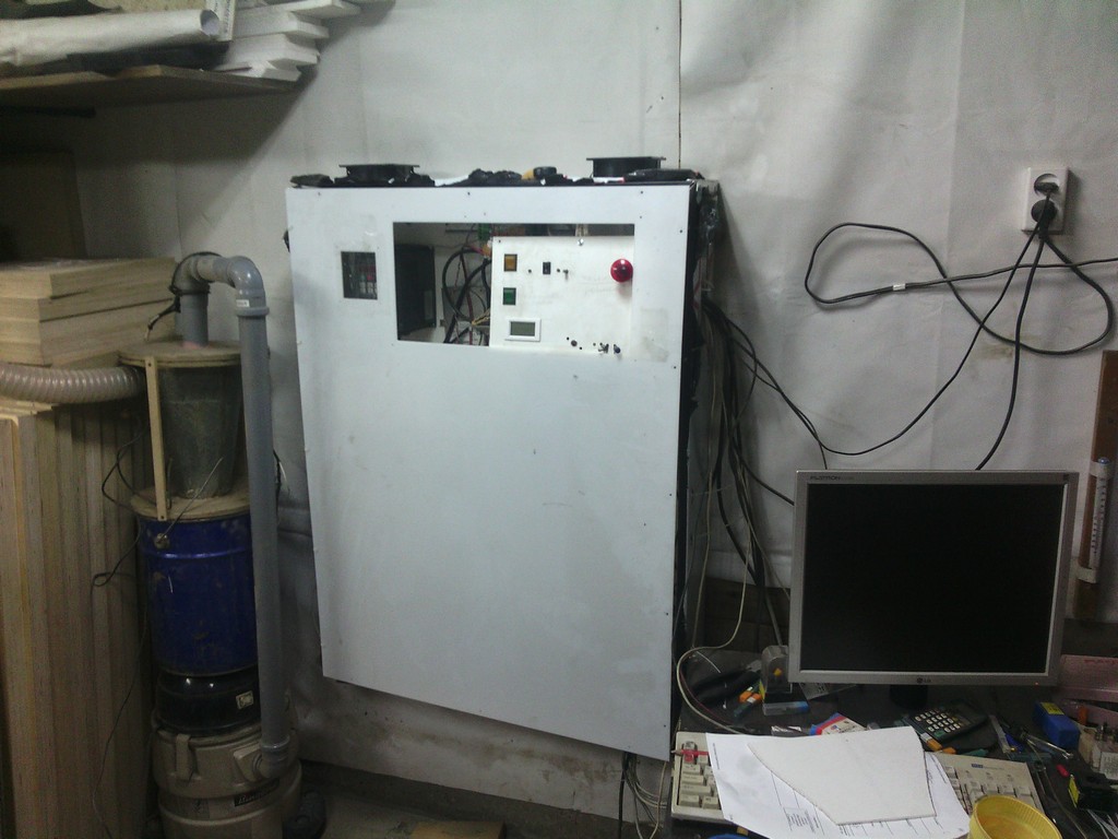

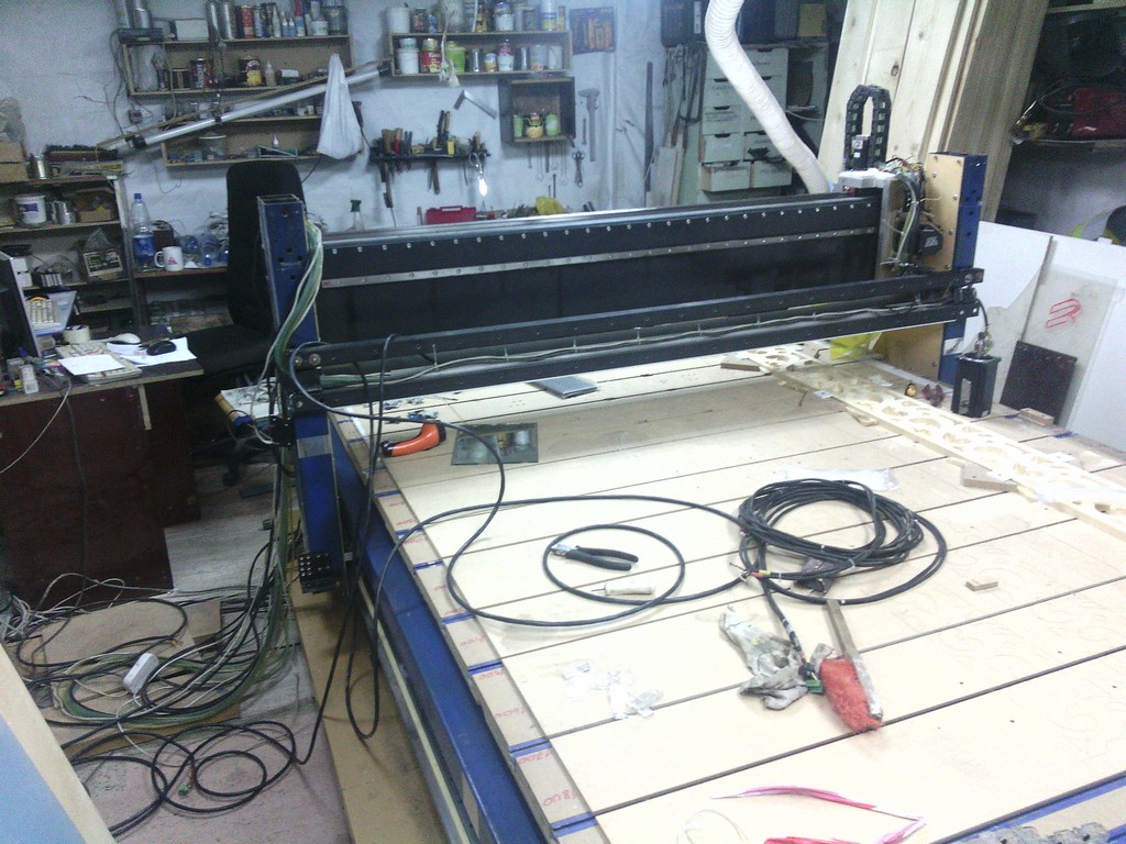

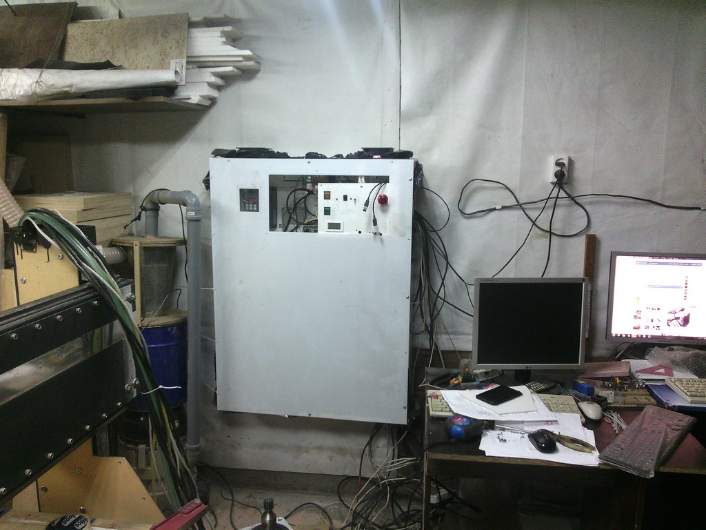

пришлось разобрать, перебрать . найти, устранить и кое что сразу переделать под шумок . так как пока станок был занят работой сделать это было некогда
IMG_20151130_174559.jpg (3236 просмотров) <a class='original' href='./download/file.php?id=64926&sid=ef39ba36acc9a957bd808cd983a47755&mode=view' target=_blank>Загрузить оригинал (247.2 КБ)</a>
IMG_20151130_174614.jpg (3236 просмотров) <a class='original' href='./download/file.php?id=64927&sid=ef39ba36acc9a957bd808cd983a47755&mode=view' target=_blank>Загрузить оригинал (231.68 КБ)</a>
IMG_20151130_190558.jpg (3236 просмотров) <a class='original' href='./download/file.php?id=64928&sid=ef39ba36acc9a957bd808cd983a47755&mode=view' target=_blank>Загрузить оригинал (219.22 КБ)</a>
IMG_20151130_190610.jpg (3236 просмотров) <a class='original' href='./download/file.php?id=64929&sid=ef39ba36acc9a957bd808cd983a47755&mode=view' target=_blank>Загрузить оригинал (159.57 КБ)</a>
IMG_20151130_193534.jpg (3236 просмотров) <a class='original' href='./download/file.php?id=64930&sid=ef39ba36acc9a957bd808cd983a47755&mode=view' target=_blank>Загрузить оригинал (203.26 КБ)</a>
причина:
надломился провод на соединения движка с кабелем . висело н а 2 волосках на 1 из 4 проводах. к движку.
итог:
поменял кабель . (хотя звонился отлично тестером.)
заменил коннекторы.
и повесил ящик как планировал, и заменил наконец то полиэтилен
правда панель еще не сделал
эта стекляшка тоже временная .
все собрал и проверил .
аи еще пока копался , искал причину . дергал и передергивал, нечаянно обломил проводок на резисторе регулировки оборотами шпинделя . и из за этого сегодня не стал работать
поздно уже .
припаял на место . и все
вот сейчас пишу отчетик . можэт кому то пригодиться

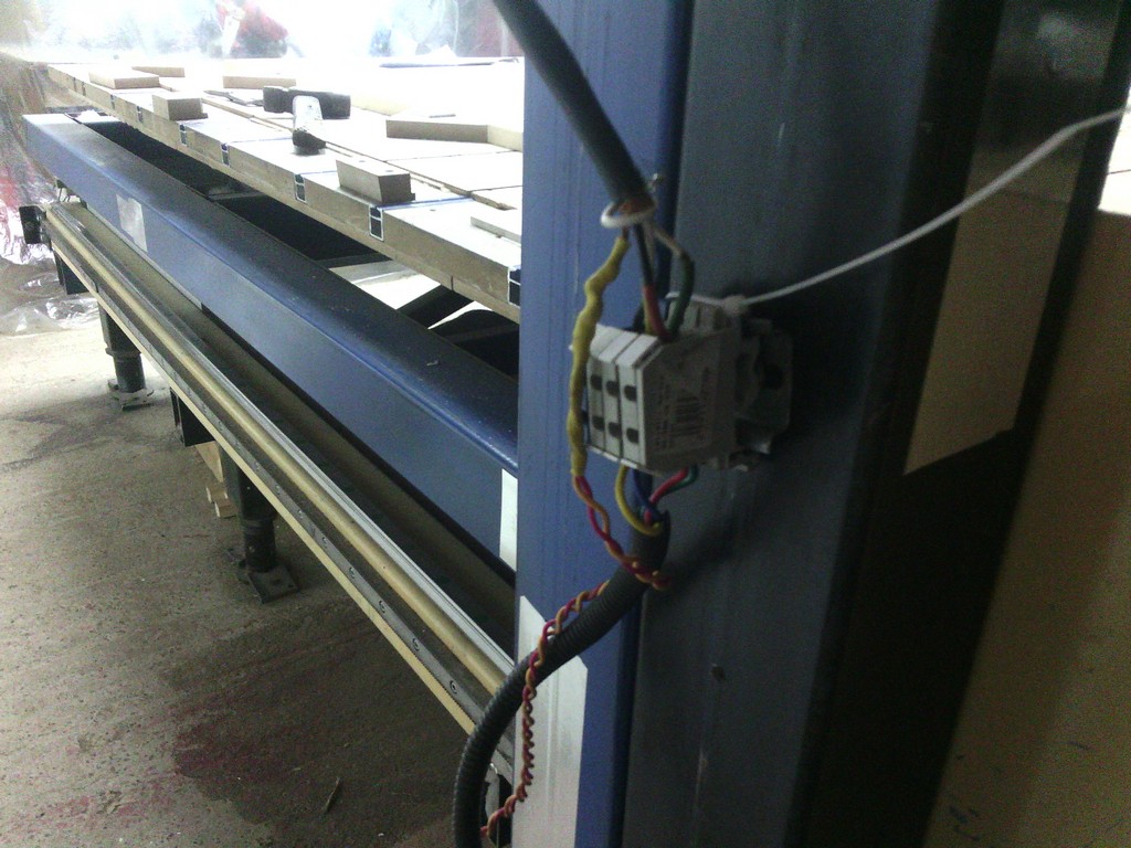

master_70 писал(а):причина: надломился провод на соединения движка с кабелем
А ведь я тебе сразу написал, проверь провода на излом от и до ;)
master_70
Сообщения: 1922
Репутация: 317
Откуда: Московская_обл
Сообщение master_70 »
я проверял . все прозвонил . и все было норм. но вот надломы для работы оказались плачевны. . чтоб выяснить что сам провод прикручивал другой кусок на прямую от шаговика к драйверу.
при этом пришлось снимать оба движка . . в итоге разборка всего кабельканала и замена провода. провод стоял еще от второй версии станка . старенький был ведать укатался. но все же надлом был в итоге в клемнике .-=заменил

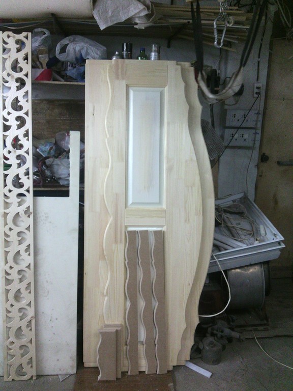

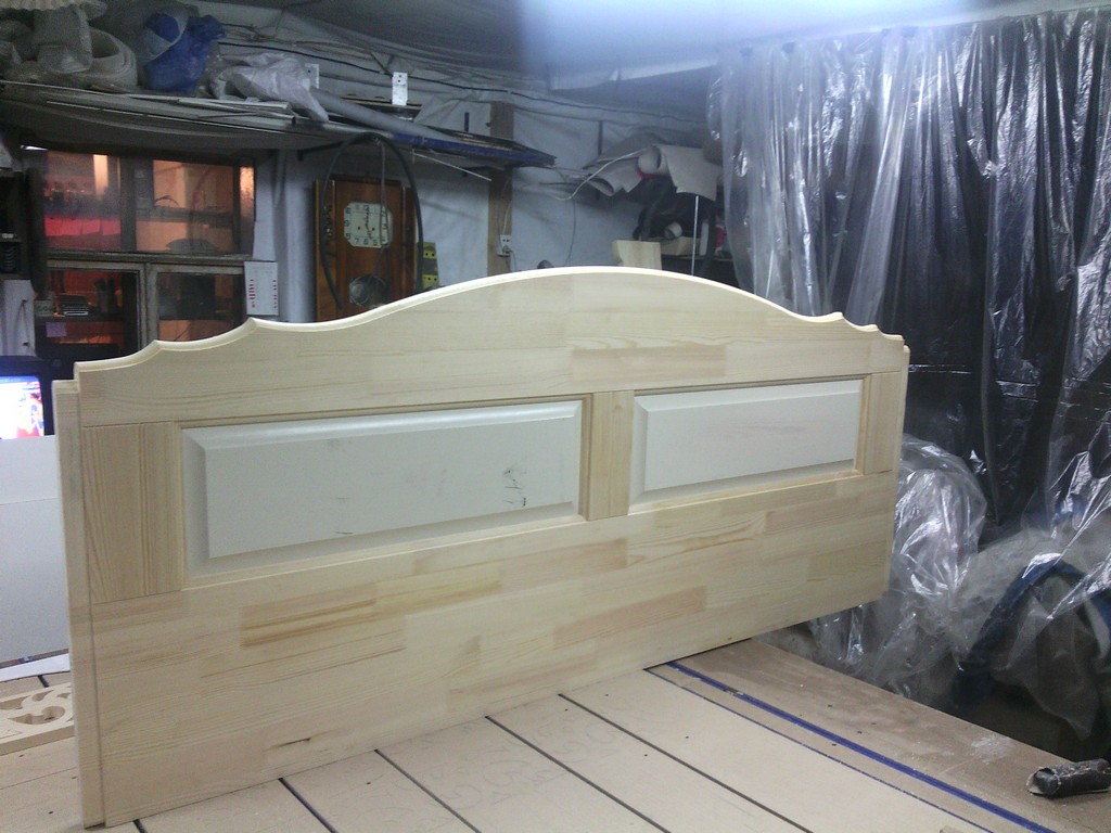

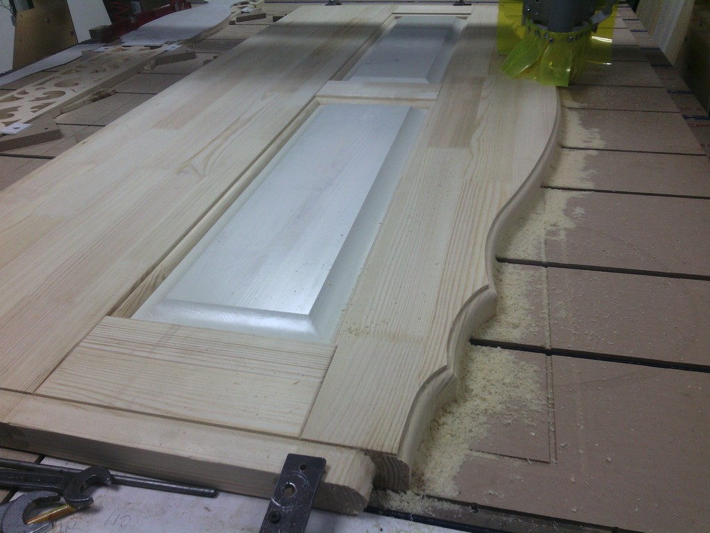

IMG_20151203_232508.jpg (2991 просмотр) <a class='original' href='./download/file.php?id=65211&sid=ef39ba36acc9a957bd808cd983a47755&mode=view' target=_blank>Загрузить оригинал (161.26 КБ)</a>
IMG_20151203_234607.jpg (2991 просмотр) <a class='original' href='./download/file.php?id=65212&sid=ef39ba36acc9a957bd808cd983a47755&mode=view' target=_blank>Загрузить оригинал (189.26 КБ)</a>
IMG_20151204_014605.jpg (2991 просмотр) <a class='original' href='./download/file.php?id=65213&sid=ef39ba36acc9a957bd808cd983a47755&mode=view' target=_blank>Загрузить оригинал (129.21 КБ)</a>
https://www.youtube.com/watch?v=vC7mBBKiyLQ
иии задел заземление на шланнге пылесоса . и оно меня дернуло током так сказать пощепало . сначал адумал показалось . а нет проверил еще раз и тагже пощекотало . когда дорезал . вырубил пылесос . то все прошло . вот не понял что случилось . и почему.? :thinking: :thinking: :thinking: :thinking: :thinking: :attention: :attention: :attention: :attention:
