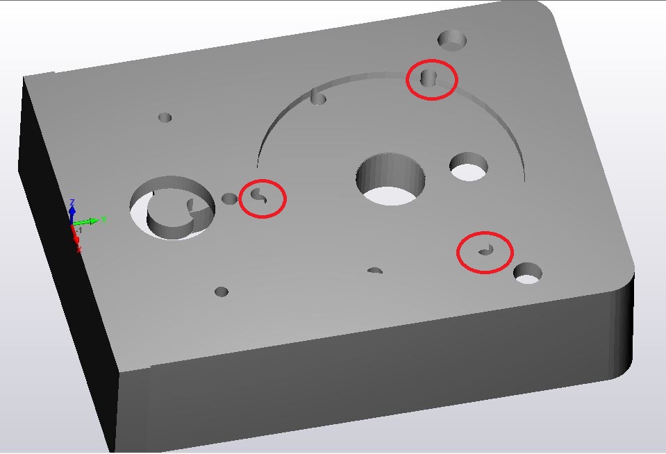

В кои-то веки не поленился в САМ-программе оформить заготовку, как модель, а не как абстрактную бобышку приблизительных размеров.
(на этот раз нужно профрезеровать кое-что в уже существующем полом корпусе с уже существующими карманами и т.п.).
Так вот, сверло бы я на раз обломал при входе в ребро ступеньки:
body_new2.jpg (537 просмотров) <a class='original' href='./download/file.php?id=208360&mode=view' target=_blank>Загрузить оригинал (65.83 КБ)</a>
Так что не ленитесь подвигать мышкой - инструмент целее будет! ;)

Курдль писал(а): САМ-программе оформить заготовку, как модель
Тоже надо будет. В какой проге вы делали? У меня aspire
