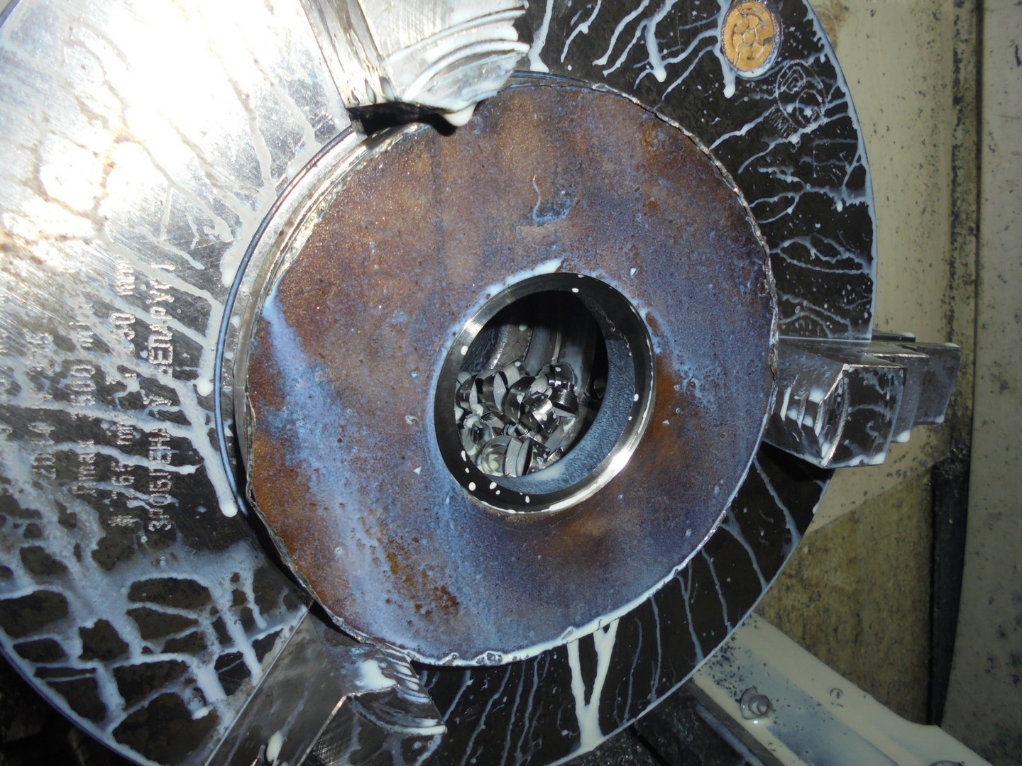

Немного о возможности станка:
Нужно изготовить горку фланцев из н/ж внутренний диаметр ф57мм. Заготовки мы нарезали на плазме, но как не режь в местах входа/выхода ступенька и резец работает на удар.
DSC04456 (Копировать).JPG (3447 просмотров) <a class='original' href='./download/file.php?id=93817&mode=view' target=_blank>Загрузить оригинал (292.61 КБ)</a>
Чтобы не гробить пластинки написал программу съем по 0,5мм на сторону с подачей 0,15мм/об. Примерно 20 фланцев и кромке хана. Мне не шибко их жалко, у меня их горка :hehehe: Но обдирается минут 15 :pssdoff:
Точили мы так несколько дней. Сегодня малость что то напутал и запустил последний чистовой проход. Получилось что станок за один раз прошел и снял 5мм на сторону, с подачей 0,15мм/об. Точится примерно минуту и уже наточили 20 шт и пластинка как новая. Не ожидал что станок с 1квт сервами и 2.2квт частотником на шпинделе на это способен :hehehe: :good:

И все это конечно не без помощи СОЖ которая теперь льется рекой в большой концентрации 15% :D

Я правильно понял, что при более щадящем режиме пластинки быстрее изнашивались?
Re: Восстановление токарного 16К20Т1 ЧПУ
Добавлено: 02 ноя 2016, 14:59
Пластинки работали на удар и крошились. А когда съем пошел большой то резец врезается в мясо и нет таких ударов как при малых съемах.

Когда съем за проход маленький то работает только кончик пластинки и много проходов. При съеме 5мм работает вся пластинка и приходит за раз.
Это давно известно, но не ожил что станок от 1ф 220в потянет такой режим, с частотником 2.2квт который крутит мотор шпинделя 7.5квт :)

aftaev писал(а):не без помощи СОЖ которая теперь льется рекой в большой концентрации 15% :D
Куда столько?! Достаточно 6-7% ;)

Predator писал(а):Куда столько?! Достаточно 6-7%
А нам не жалко :)
Taganrog писал(а):Ну видимо нагрузка не превысила 2квт. а есть возможность померить потребление ?
Можно частотник переключить на показание А, но фланцы искончались :)
Taganrog писал(а):кстати, а сож циркулирует же по кругу ?
Да.
Taganrog писал(а): на долго хватает ,пока тухнуть не начинает ?
в станок заливается 40л и при точении фланцев со стружкой и на испарение ушло куды то 20л. Тухнуть будет при низкой концентрации.

Predator писал(а):Саня, дело совсем не в вашей жалости, просто - это слишком "жирная" концентрация.
Где прочитал что для нержи нужна концентрация по жирнее, точит нержу на ура и мы довольны :)

aftaev писал(а):но как не режь в местах входа/выхода ступенька
Попробуй не выходить, а продолжая идти по уже прорезанной траектории просто погасить плазму. У нас в таком режиме ступенек не заметно.

UAVpilot писал(а):Попробуй не выходить, а продолжая идти по уже прорезанной траектории просто погасить плазму. У нас в таком режиме ступенек не заметно.
Когда деталь отваливается получается ступенька. Некоторые детали имеют сильную овальность, у некоторых может быть большой скос. При одинаковых условиях реза детали получаются разные.
Если на станке нужно в чернухе просверлить сверлом ф30мм - станок вышибает по перегрузу сервы Z. Но не вышибает когда точится по 5мм на сторону при диаметре ф57мм :)
