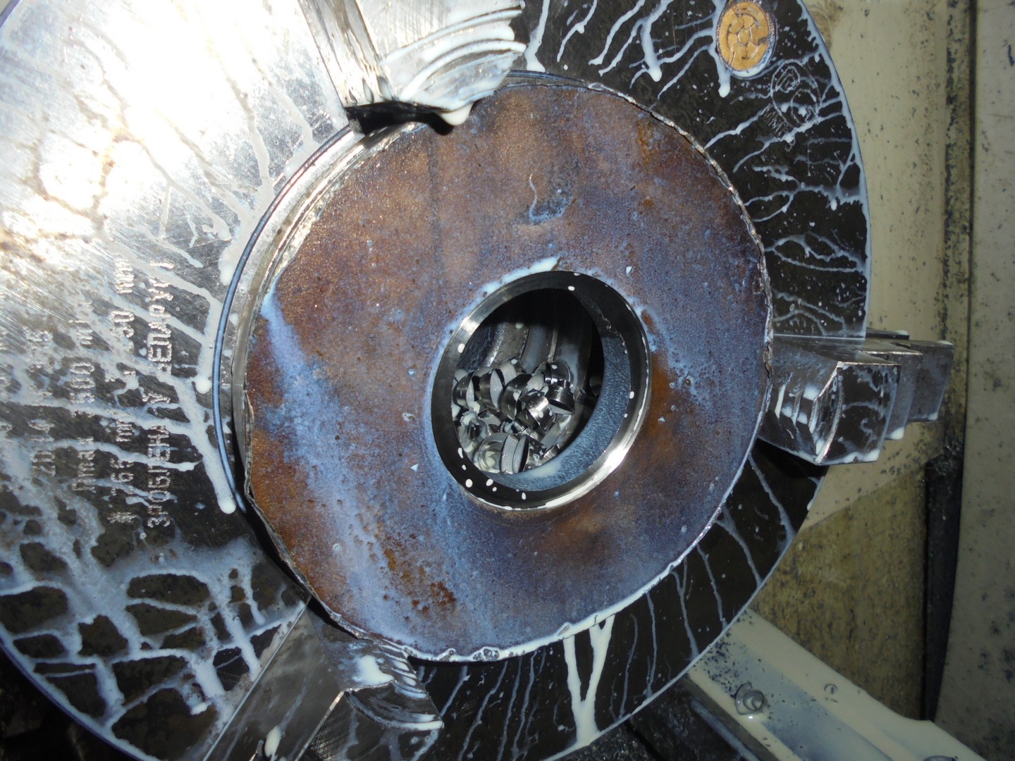

Немного о возможности станка:

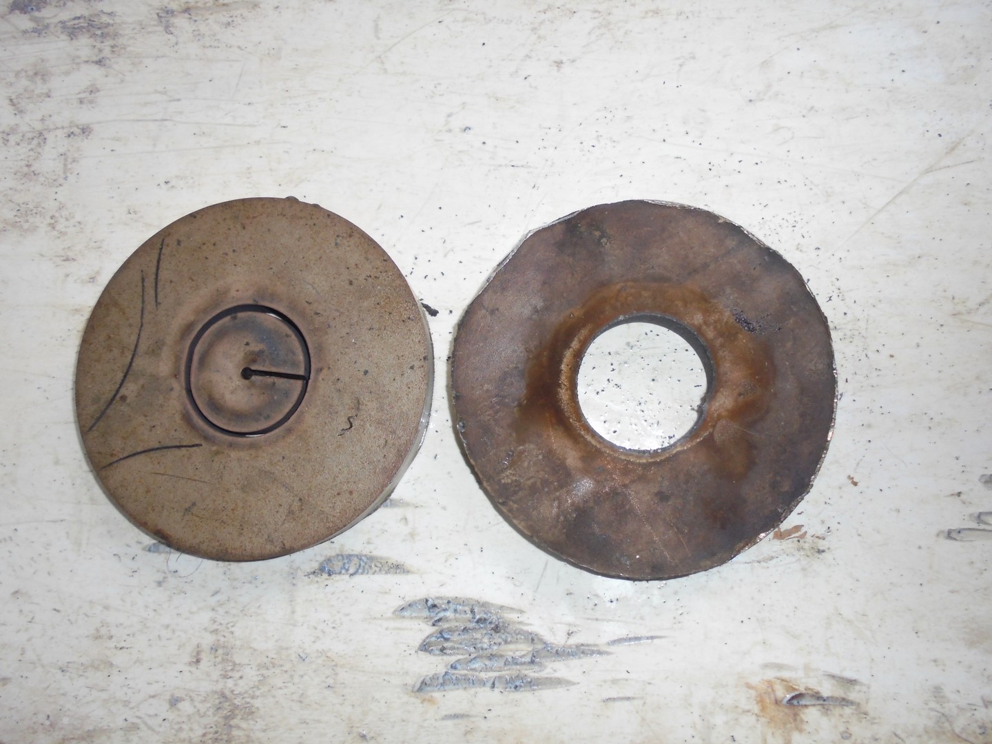

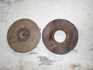

Нужно изготовить горку фланцев из н/ж внутренний диаметр ф57мм. Заготовки мы нарезали на плазме, но как не режь в местах входа/выхода ступенька и резец работает на удар.
DSC04456 (Копировать).JPG (4070 просмотров) <a class='original' href='./download/file.php?id=93817&sid=a08458fb50b67b48b4c9b664c0a365b1&mode=view' target=_blank>Загрузить оригинал (292.61 КБ)</a>

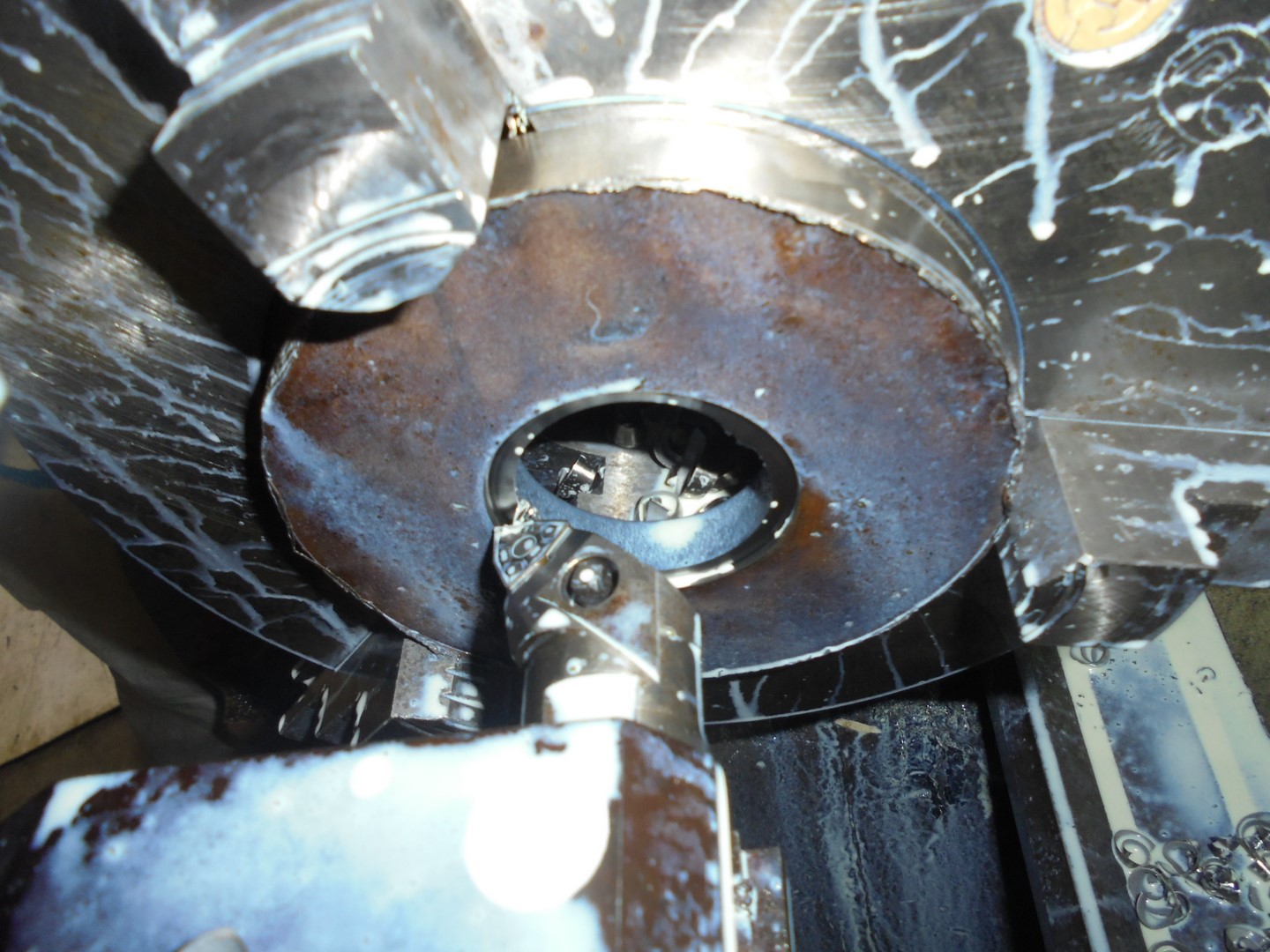

Чтобы не гробить пластинки написал программу съем по 0,5мм на сторону с подачей 0,15мм/об. Примерно 20 фланцев и кромке хана. Мне не шибко их жалко, у меня их горка :hehehe: Но обдирается минут 15 :pssdoff:

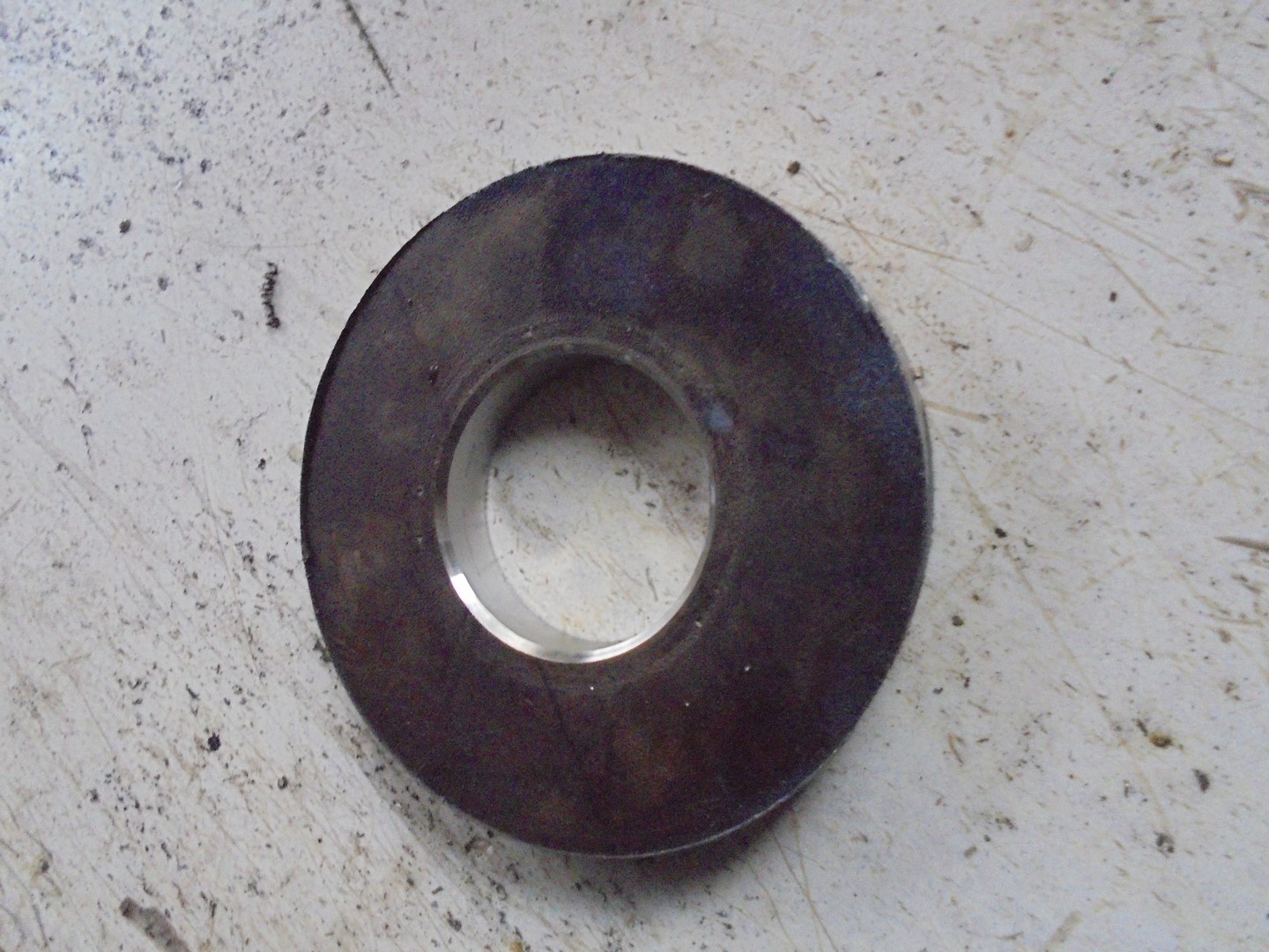

Точили мы так несколько дней. Сегодня малость что то напутал и запустил последний чистовой проход. Получилось что станок за один раз прошел и снял 5мм на сторону, с подачей 0,15мм/об. Точится примерно минуту и уже наточили 20 шт и пластинка как новая. Не ожидал что станок с 1квт сервами и 2.2квт частотником на шпинделе на это способен :hehehe: :good:
DSC04457 (Копировать).JPG (4070 просмотров) <a class='original' href='./download/file.php?id=93818&sid=a08458fb50b67b48b4c9b664c0a365b1&mode=view' target=_blank>Загрузить оригинал (422.81 КБ)</a>
DSC04459 (Копировать).JPG (4070 просмотров) <a class='original' href='./download/file.php?id=93819&sid=a08458fb50b67b48b4c9b664c0a365b1&mode=view' target=_blank>Загрузить оригинал (309.97 КБ)</a>
DSC04461 (Копировать).JPG (4070 просмотров) <a class='original' href='./download/file.php?id=93820&sid=a08458fb50b67b48b4c9b664c0a365b1&mode=view' target=_blank>Загрузить оригинал (357.63 КБ)</a>
И все это конечно не без помощи СОЖ которая теперь льется рекой в большой концентрации 15% :D

Я правильно понял, что при более щадящем режиме пластинки быстрее изнашивались?
Re: Восстановление токарного 16К20Т1 ЧПУ
Пластинки работали на удар и крошились. А когда съем пошел большой то резец врезается в мясо и нет таких ударов как при малых съемах.

Когда съем за проход маленький то работает только кончик пластинки и много проходов. При съеме 5мм работает вся пластинка и приходит за раз.
Это давно известно, но не ожил что станок от 1ф 220в потянет такой режим, с частотником 2.2квт который крутит мотор шпинделя 7.5квт :)
aftaev писал(а):но как не режь в местах входа/выхода ступенька
Попробуй не выходить, а продолжая идти по уже прорезанной траектории просто погасить плазму. У нас в таком режиме ступенек не заметно.
UAVpilot писал(а):Попробуй не выходить, а продолжая идти по уже прорезанной траектории просто погасить плазму. У нас в таком режиме ступенек не заметно.
Когда деталь отваливается получается ступенька. Некоторые детали имеют сильную овальность, у некоторых может быть большой скос. При одинаковых условиях реза детали получаются разные.
Если на станке нужно в чернухе просверлить сверлом ф30мм - станок вышибает по перегрузу сервы Z. Но не вышибает когда точится по 5мм на сторону при диаметре ф57мм :)
