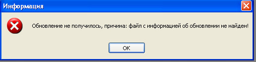

selenur писал(а):Выложил новую версию 3.3.0.33
32-я автоматом не пожелала обновиться до 33-й
Не обновилось.jpg (4014 просмотров) <a class='original' href='./download/file.php?id=159643&sid=f45295c6b1848d24ca67fc3805f65174&mode=view' target=_blank>Загрузить оригинал (32.2 КБ)</a>
Это нормально? :thinking:
п.с. Просто с сайта архив скачался без вопросов.

С 33 на 34, и далее будет работать, т.к. Пришлось на сайте сменить каталоги, а 32 версия об этом не знает....

selenur писал(а):С 33 на 34, и далее будет работать, т.к. Пришлось на сайте сменить каталоги, а 32 версия об этом не знает....
Понял, спасибо!

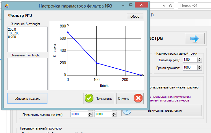

4. "калибровка полутонов" те создать шаблон по которому можно отгравировав образец получить численные значения для обработки полутонового изображения в самой программе: те чёрная точка, серая точка, белая точка - с подбором нужных градиентов например на 16 уровней.

Vgsav писал(а): 4. "калибровка полутонов" те создать шаблон по которому можно отгравировав образец получить численные значения для обработки полутонового изображения в самой программе: те чёрная точка, серая точка, белая точка - с подбором нужных градиентов например на 16 уровней.
Да такое будет реализовано, так-же как это было во второй версии:
2019-03-31_235006.png (3803 просмотра) <a class='original' href='./download/file.php?id=160099&sid=f45295c6b1848d24ca67fc3805f65174&mode=view' target=_blank>Загрузить оригинал (23.43 КБ)</a>
Когда задается несколько контрольных точек, зависимости яркости точки на изображении, и того какое значение будет записываться в переменную, которую в итоге можно будет использовать.
