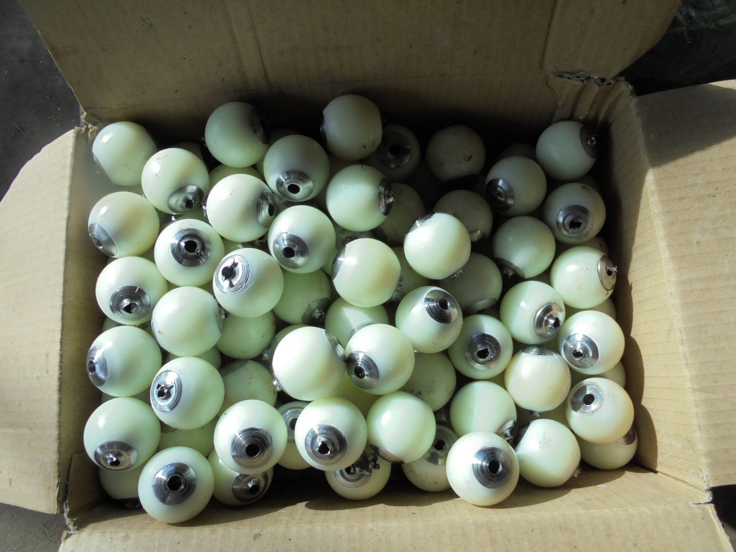

Шары точили почти месяц:
DSC03895 (Копировать).JPG (3925 просмотров) <a class='original' href='./download/file.php?id=72901&sid=8cf6417e9adfbd82cb037db5ee879b7f&mode=view' target=_blank>Загрузить оригинал (286.1 КБ)</a>
Re: Восстановление токарного 16К20Т1 ЧПУ
А чего так долго или шаров много заказано?
