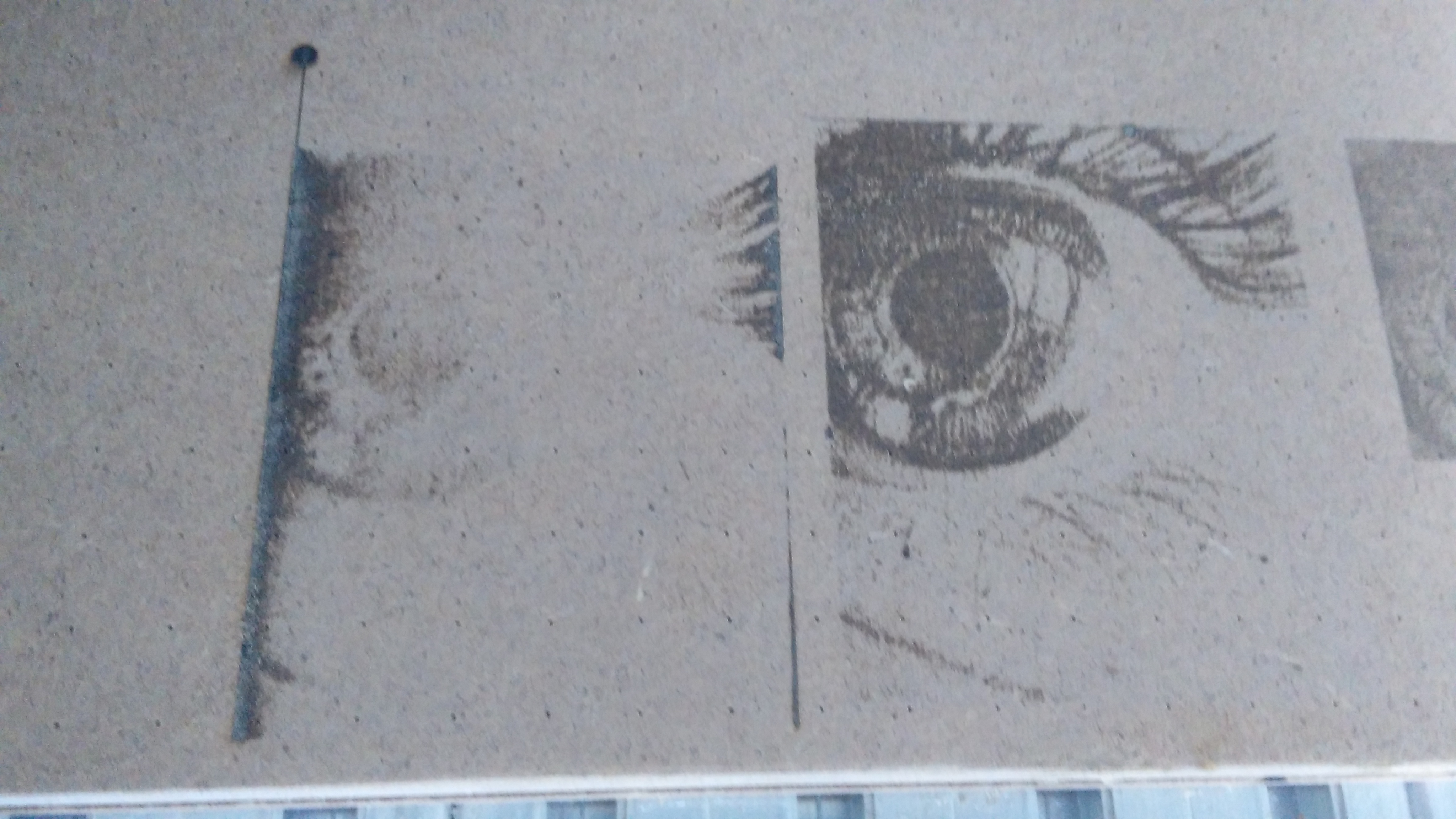

Сообщение Anri »
selenur писал(а):
Anri писал(а):в крайних точках, из-за ускорения и замедления, лазер задерживается дольше чем надо. поэтому нужно сперва разогнать до нужной скорости за пределами гравировки, а потом уже включать лазер.
Кто нибудь вообще пользовался этой программой что б не заметить такого очевидного косяка?
и еще, при перемещение из нуля в верхнюю точку зачем-то включается лазер, рисуя ненужную линию
А понял речь идет ещё о 2-й версии ;-)
Я например использовал GRBL версии 1.1 в связи с чем там это аппаратно решалось, т.е. в моментах разгона/торможения мощность пропорционально скорости уменьшалась.
По поводу прожига при перемещении из нуля, нужно в правило добавить команду выключения лазера....
у меня не grbl, а cnc planet, хотел попользоваться функцией генерации кода, но она реализована как-то коряво . в название темы вроде указано "генерация кода", а не программа для управления конкретным контроллером. с лазером и ТТЛ у меня все впорядке.
вот для сравнения, слева G-код сгенерен в этой программе, а справа g-код сделанный в другой программе http://www.cnc-club.ru/forum/viewtopic. ... 30#p495430 алогоритм генерации g-кода в ней отлично реализован, но пользовательских настроек маловато, даже нельзя ноль заготовки выставить, и интерфейс глюченый

Anri писал(а):кстати, в новой версии я вообще не смог открыть этот файл
Хорошо проверю.
Anri писал(а):а cnc planet, хотел попользоваться функцией генерации кода
Возможность генерировать код для данного контроллера, с учетом необходимых тобой требований, к сожалению отсутствует. Вторая версия программы не была такой гибкой как 3-я, когда можно программу подстраивать индивидуально под станок, а возможность выжигания рисунков в 3-й версии пока ещё к сожалению нет...

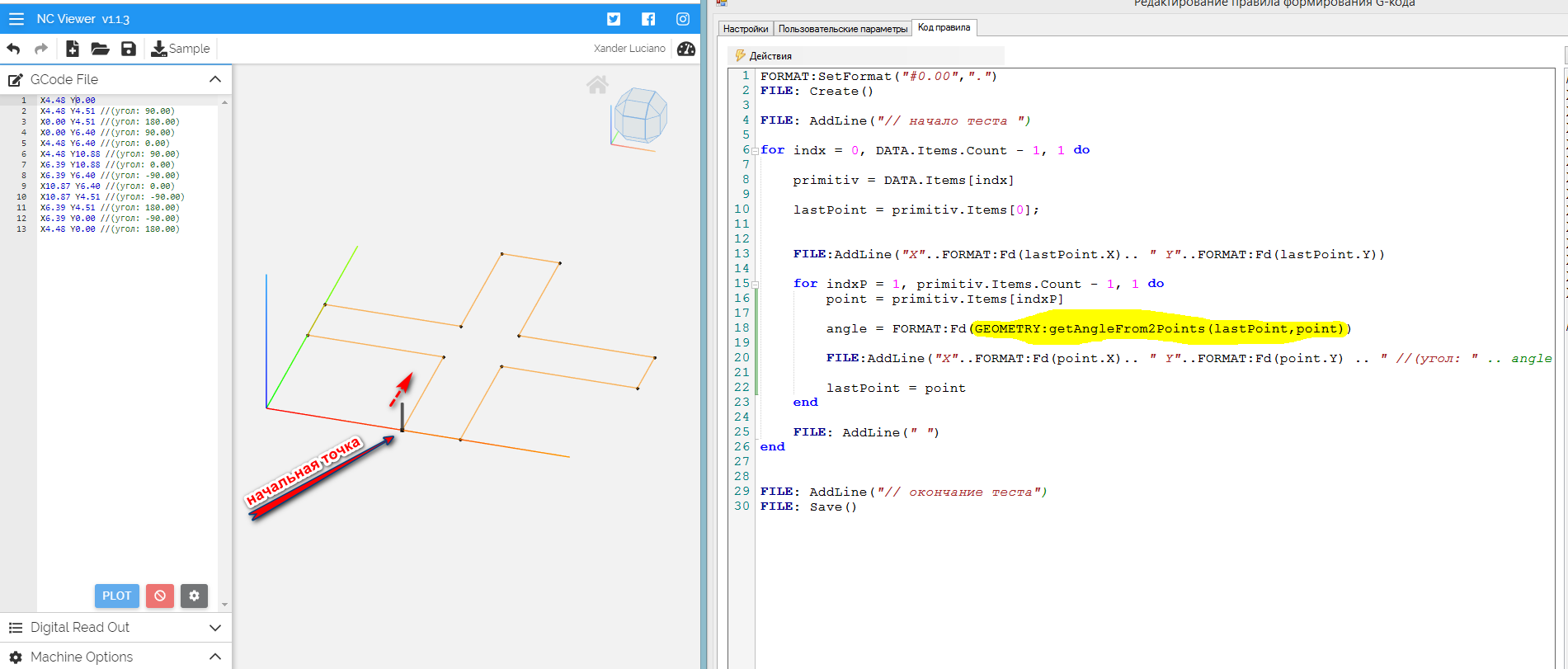

Добавил несколько геометрических функций:
1) Определение угла между 2-мя точками относительно системы координат
2) Определение угла в точке №2(центральной), предавая в функцию 3 точки
3) Получение длины отрезка передавая в него 2 точки
4) Получение новой точки на окружности, передавая в функцию центральную точку, радиус, и угол поворота.
вот одна из них:
2019-03-18_012456.png (3519 просмотров) <a class='original' href='./download/file.php?id=159121&sid=176634771f23bda306908089a88646d7&mode=view' target=_blank>Загрузить оригинал (90.12 КБ)</a>
На днях в очередном релизе выложу.

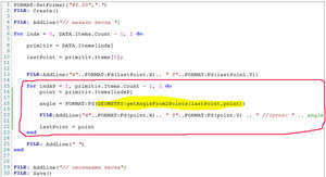

Сообщение Мастерю »
Сергей, извиняюсь за возможно глупый вопрос, и все же. Можете на пальцах пояснить идею именно вложенного цикла? Почему нельзя задаться начальной координатой до начала цикла, а потом пройтись по точкам в одном цикле? :thinking:
Вложенный цикл.jpg (3506 просмотров) <a class='original' href='./download/file.php?id=159132&sid=176634771f23bda306908089a88646d7&mode=view' target=_blank>Загрузить оригинал (157.39 КБ)</a>
Мастерю писал(а):Во, это что-то явно сделано в моих интересах! Спасибо!
А можно где-то поподробнее почитать? Дабы потом правильно понимать как писать программу формирования G-кода.
Я напишу небольшую статью с описанием и примерами ;-)
