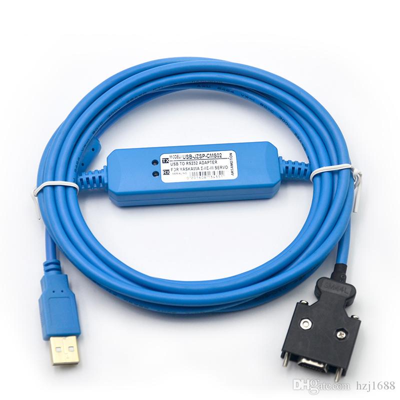

Нашёл вот такой кабель, подойдёт он?
suitable-for-yaskawa-series-plc-servo-debugging.jpg (1370 просмотров) <a class='original' href='./download/file.php?id=189150&sid=aa9c11fc8dc2e236078aaae65a749dd0&mode=view' target=_blank>Загрузить оригинал (80.17 КБ)</a>

Bioraptor писал(а): Нашёл вот такой кабель, подойдёт он?
я себе такой взял, читает
Re: Про сервы Yaskawa
Bioraptor писал(а): Я всю тему перелопатил так и не смог понять какой нужен провод чтобы подключить сервопаки к компу.
То-ли ЛПТ то ли через последовательный порт ком?
Непонятно для чего нужно серву подключать к компу. Серву к компу подключают в двух случаях.
1. Это что бы ее настроить. Для этого используют кабель примерно как на фото.
2. Для управления сервой. Например по степ/дир через LPT. Для этого нужно использовать самый широкий разъем на серве.

Заказал провод, как придёт буду пробовать настраивать.

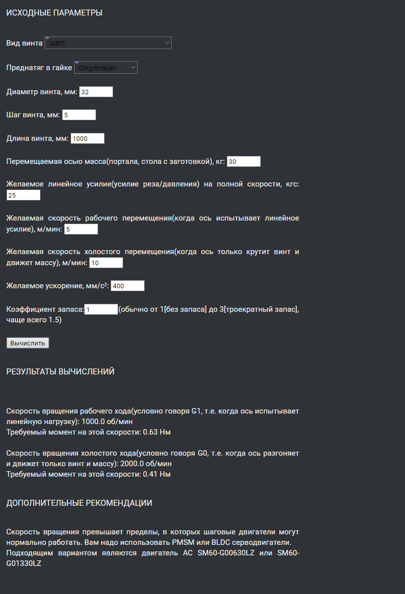

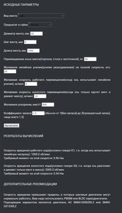

aftaev писал(а): Есть специальные калькуляторы, программа которые позволяют посчитать. Или прикрутить серву на прямую, она покажет в % сколько выдает момента.
Ввёл параметры швп остальное оставил как было, выдал такие показатели и предлагает сразу сервомоторы один из них 190ватт, значит мои тоже должны подойти.
Servo.jpg (1285 просмотров) <a class='original' href='./download/file.php?id=189176&sid=aa9c11fc8dc2e236078aaae65a749dd0&mode=view' target=_blank>Загрузить оригинал (160.69 КБ)</a>
Bioraptor писал(а): значит мои тоже должны подойти.
Аха, со свистом подойдут :)
Ватты - это сколько серва жрет из розетки, а нужен момент на валу.
У тебя сервы на 0,637Нм, а в расчетах 0,96
Не забудь сигнала Аlarm в ЧПУ завести. Когда серва перегреется и свалится в ошибку, чтоб ЧПУ другу ось не гнала и не резала все :)

Это был сорказм. Надо к Аларм прикрутить лампочку с надписью: серва перегрелась, подождите часок, потом сможете поработать еще минуту :)
Не напрягает что у сервы момент в 1.5раза меньше чем требуется в расчетах?

Сообщение Bioraptor »
Вот же по таким расчётам если ускорение до 400 опустить, то 0,63 Нм хватает, правда коэффициент запаса 1.
