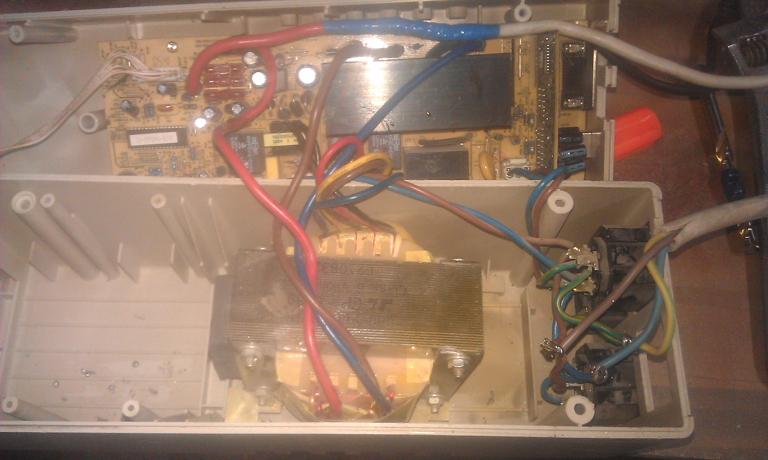

Нашёлся беЗплатный донор. ИБП IPPON BACK POWER 800PRO

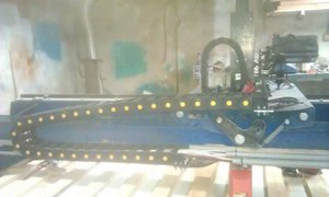

Пришла посылка от Славика
заказывал кабельканал и цанги

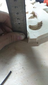

обращаюсь к знатокам и не очень
вот какое дело:
решил убрать появившиеся люфты в редукторах - сделал, люфтот вроде как больше нет.
по оси У стало идти смещение, начал грешить на ИБП, может он помехи создаёт - убрал его
запускаю УП, она по воздуху выполняется - останавливаю, отправляю в 0 и там уже смещение по оси У на 3мм в минус. танцевал с бубном, монитор тряпкой протирал - всё тоже самое
отключил колонки из розетки - стало смещение по оси У на 1,5-2мм но УЖЕ в плюс.
Где искать проблему?
с люфтам в редукторах не было проблем - убрал люфты появились проблемы. Вернуть люфты - не предлагать ;)

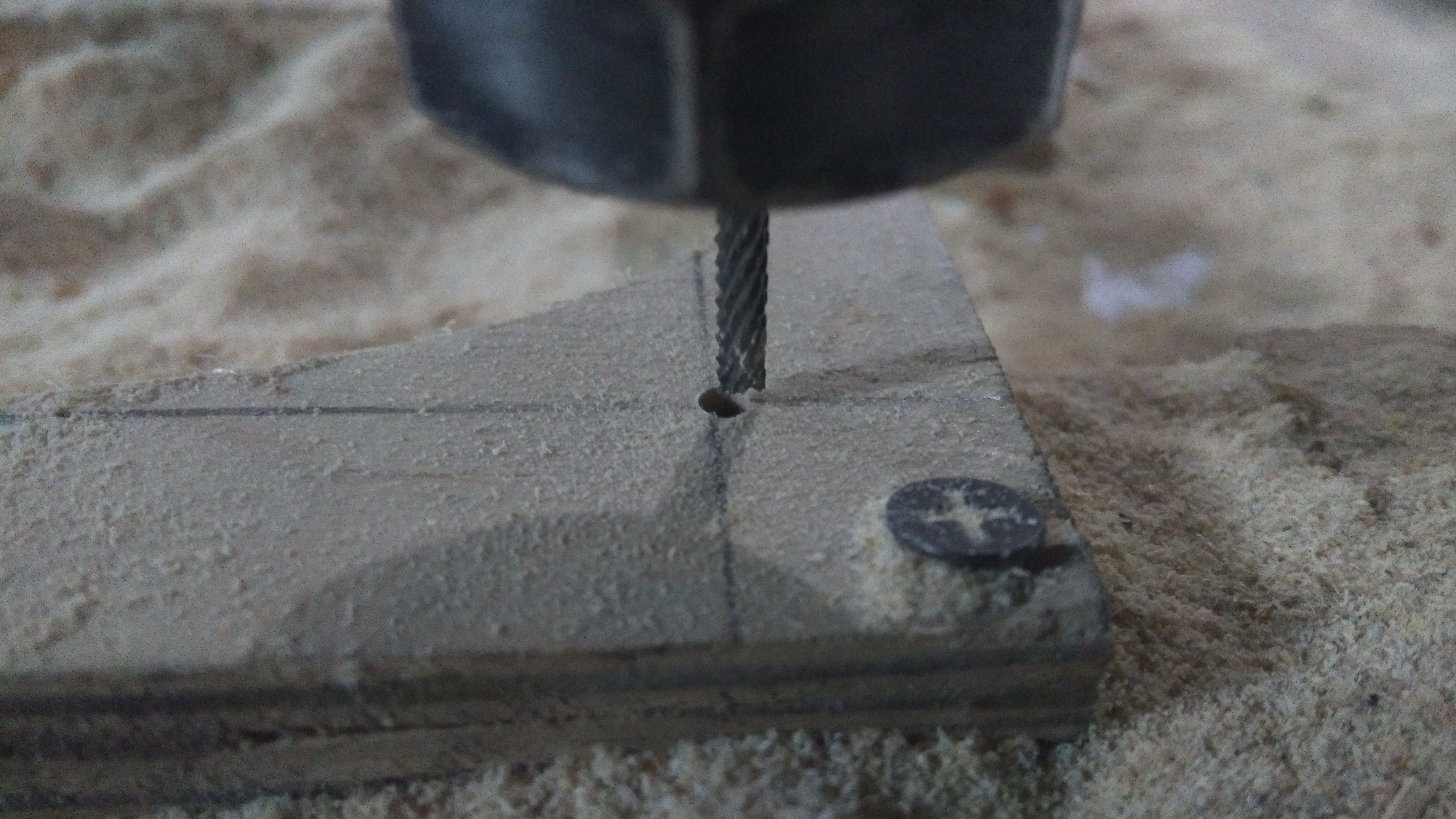

ну а так эта беда выглядит на деле
IMG_20160830_101941[1].jpg (11204 просмотра) <a class='original' href='./download/file.php?id=88029&sid=6a6b26fe6c8e0c1ab7106ea869242627&mode=view' target=_blank>Загрузить оригинал (3.64 МБ)</a>
IMG_20160830_101957[1].jpg (11204 просмотра) <a class='original' href='./download/file.php?id=88030&sid=6a6b26fe6c8e0c1ab7106ea869242627&mode=view' target=_blank>Загрузить оригинал (4.38 МБ)</a>

Nonstopich
Сообщения: 959
Репутация: 284
Re: ЧПУ станок 3000х2000 на основе мечмейт
Сообщение Nonstopich »
Как я устранял проблему:
Открепил движки от механической части станка.
Сделал отметины маркером: 1 на валу, вторую (рядом) на корпусе движка.
Сопоставил отметины друг к другу.
В холостую запустил УП.
Имело место быть смещение отметин на двух из трёх парах движ-драйвер, был сделан вывод - дело не в механике.
Дальше была составлена матрица истинностей:
==========Движ1 Движ2 Движ3
Драйвер_1===1=====1=====1===
Драйвер_2===0=====0=====0===
Драйвер_3===0=====0=====0===
И проведён скрупулёзный тест по всем возможным комбинациям движ-драйвер.
После чего был сделан вывод о том, что 2 из 3ёх драйверов пропускали шаги из-за оптопар
0 в моём случае - несоответствие отметин.
1 - тест прошёл успешно
Также стоит отметить, что такую таблицу нужно составить и для пар "выход с контроллера" - драйвер, движ.

столько времени потрачено. я редукторы раз по 5 каждый снимал и перебирал
все проблемы начались после того как я установил 4ось
сейчас её отключил и вернул все настройки обратно. Прогнал УП по воздуху - вернулась точно в 0!!!!!
видать плата гамно?
путь в тысячу ли начинается с первого шага

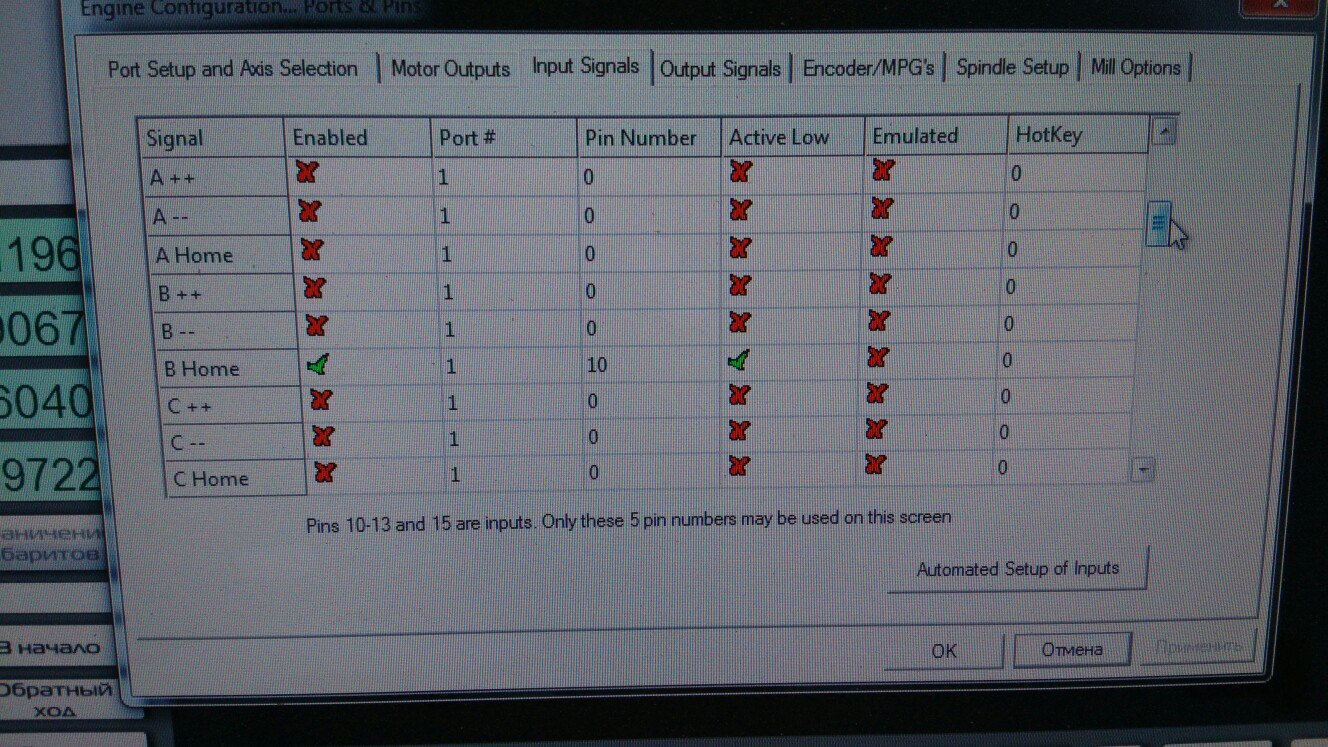

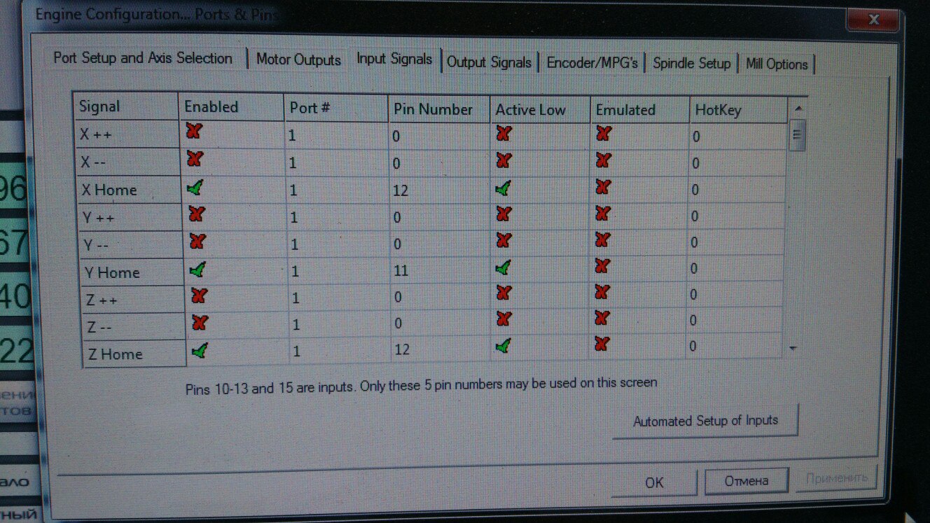

Кто может подсказать?
Купил плату степмастер. Двигатели подключил. Встала проблема с концевиками. У меня 2 датчика на У, один на Х и один Z, итого 4. Гнездо на плате только 3. Как подключить?
И как подключить инвертор Askpower?

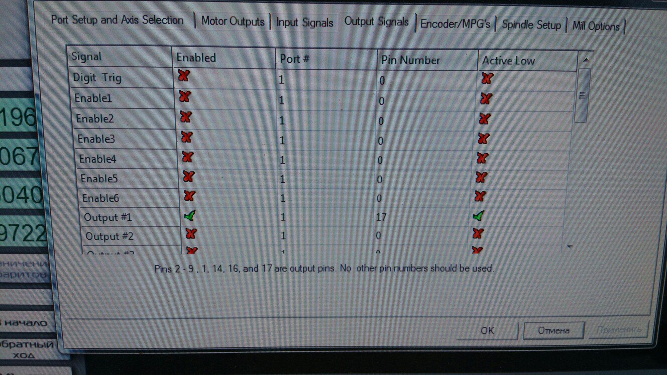

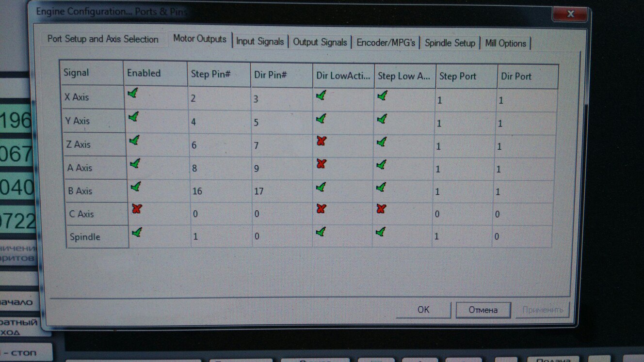

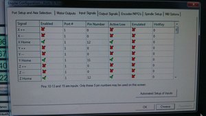

Сообщение Caponi »

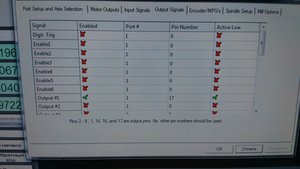

закину скриншоты настрооек мача
B5HvjMsumKg.jpg (10816 просмотров) <a class='original' href='./download/file.php?id=90461&sid=6a6b26fe6c8e0c1ab7106ea869242627&mode=view' target=_blank>Загрузить оригинал (206.76 КБ)</a>
muzV96dHqSY.jpg (10816 просмотров) <a class='original' href='./download/file.php?id=90462&sid=6a6b26fe6c8e0c1ab7106ea869242627&mode=view' target=_blank>Загрузить оригинал (276.91 КБ)</a>
QOKRp1UDZ0c.jpg (10816 просмотров) <a class='original' href='./download/file.php?id=90463&sid=6a6b26fe6c8e0c1ab7106ea869242627&mode=view' target=_blank>Загрузить оригинал (303.5 КБ)</a>
TGNFjMJWxlo.jpg (10816 просмотров) <a class='original' href='./download/file.php?id=90464&sid=6a6b26fe6c8e0c1ab7106ea869242627&mode=view' target=_blank>Загрузить оригинал (312 КБ)</a>
Caponi писал(а):У меня 2 датчика на У, один на Х и один Z, итого 4. Гнездо на плате только 3. Как подключить?
На плате 5 входов, а не 3. Можно подключать к любым.
Можно объединить несколько сигналов на одном входе (например, датчик по Z, датчик длины инструмента и датчик, например, оси X). Mach3 опрашивает эти сигналы в разное время, так что конфликта не будет.
Caponi
Сообщения: 234
Зарегистрирован: 10 июн 2015, 16:30
Репутация: 68
Откуда: Санкт-Петербург/Новороссийск
Сообщение Caponi »
Я то думал что всё строго =)
Удалось настроить кое что: из мача можно запустить шпиндель, но всегда крутится 24000, скорость не регулируется (на китайской плате регулировались обороты)
концевики настроил.

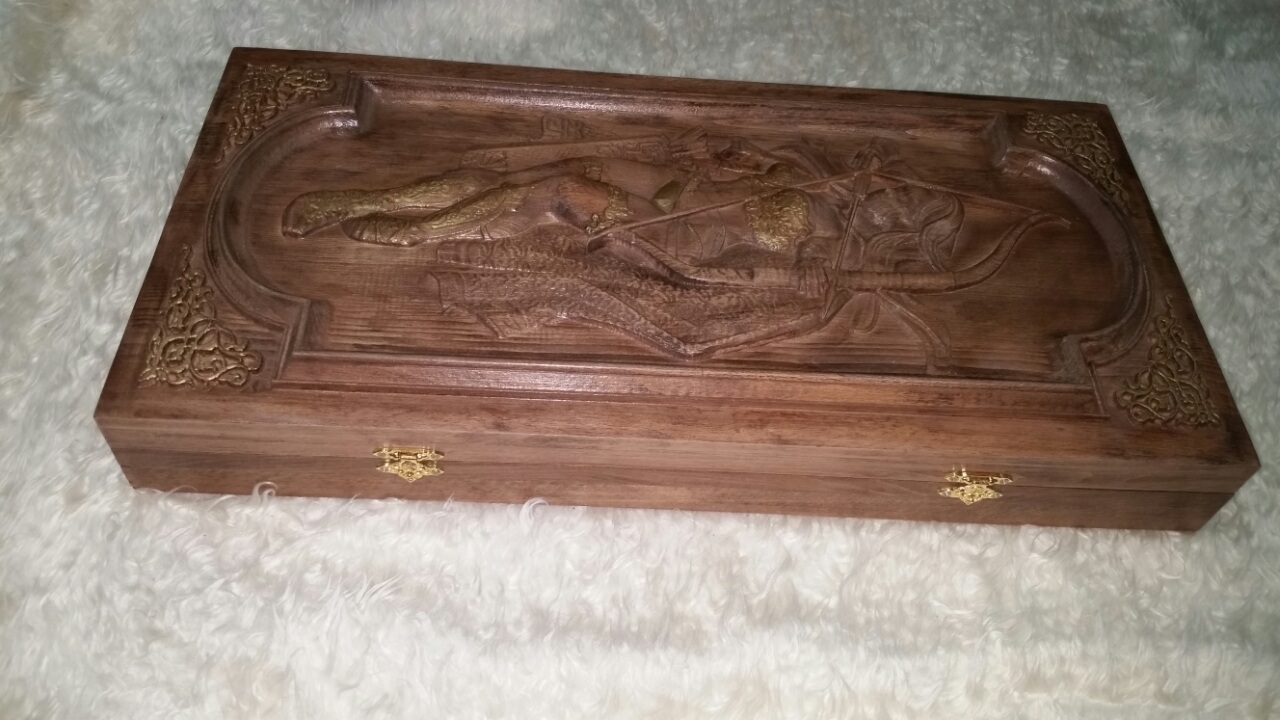

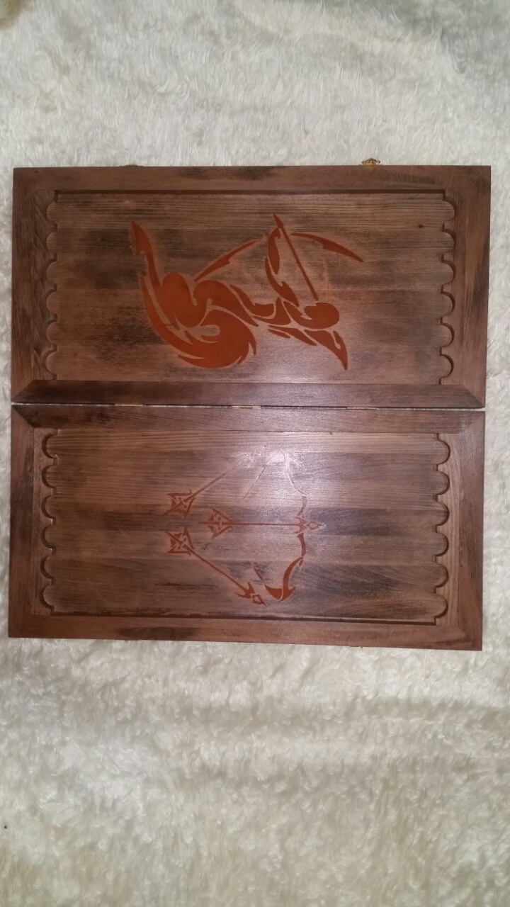

Вот такие нарды сделал. 600х300мм, вес 6,5кг

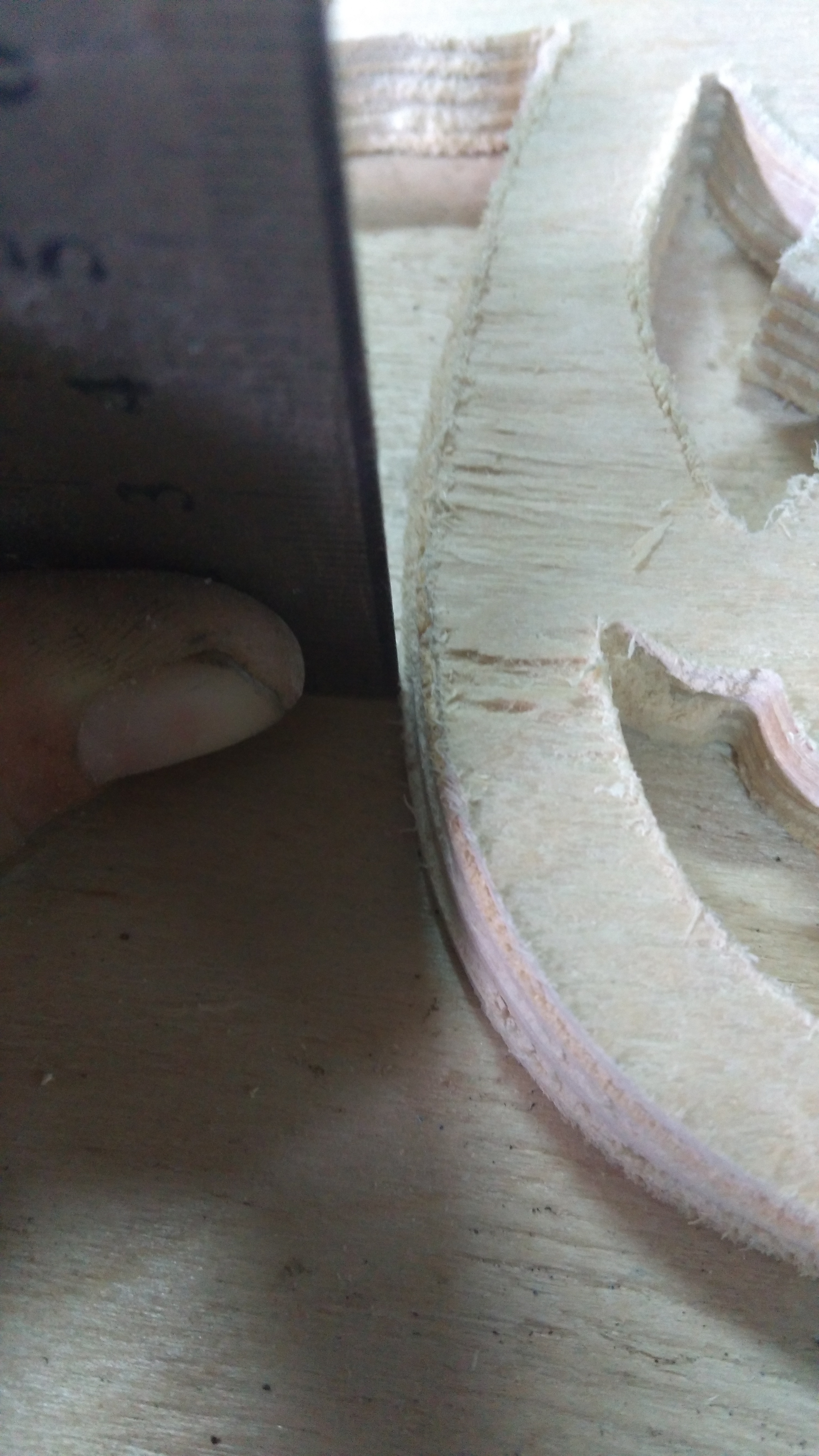

Уважаемые. Нужна помощь. Тут на драйверах выставил деление 8000 и при вырезании по окружности в момент на 5 и 11 часов происходит как будто спотыкание, видео прилагаю. Пробовал ставить ниже ускорениее - тоже самое. И пробовал ставить низкую скорость - тоже самое
https://youtu.be/51JAkpQvTVU
Заранее благодарен за любую подсказку и помощь.

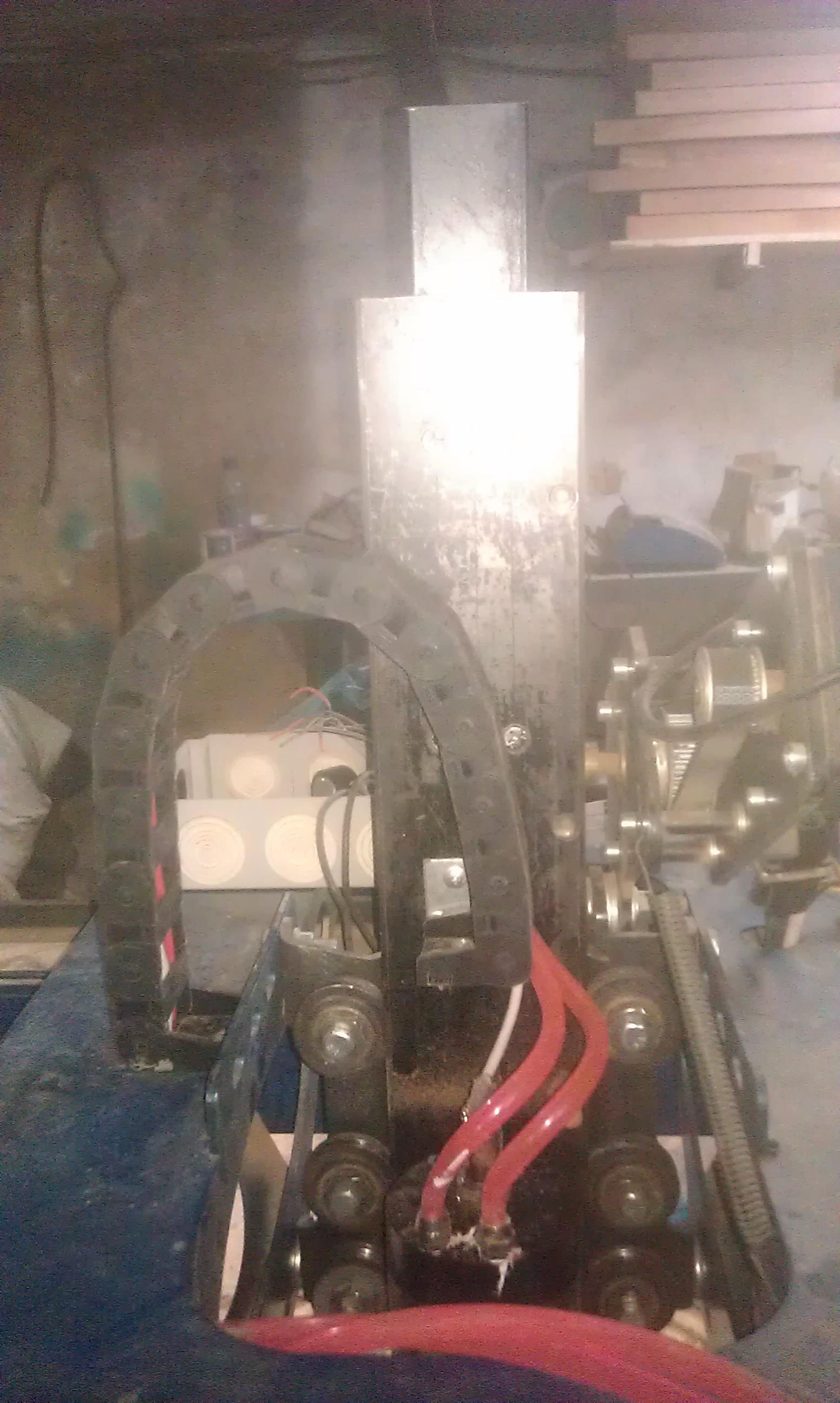

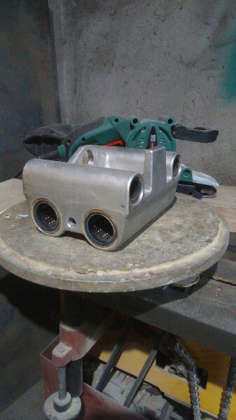

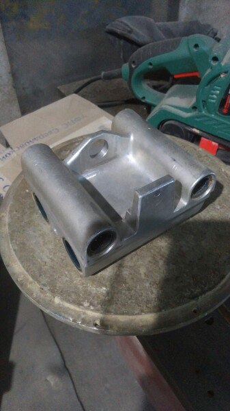

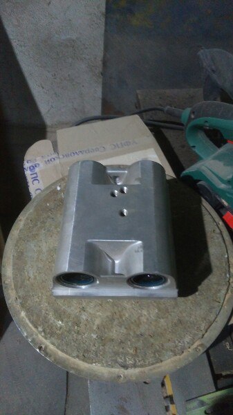

Вот такую штуку мне подогнали для переделки оси Z
с одной стороны 20мм, с другой 30мм
kcDobun4CsY.jpg (9167 просмотров) <a class='original' href='./download/file.php?id=100707&sid=6a6b26fe6c8e0c1ab7106ea869242627&mode=view' target=_blank>Загрузить оригинал (41.09 КБ)</a>
pjsoEUf48x8.jpg (9167 просмотров) <a class='original' href='./download/file.php?id=100708&sid=6a6b26fe6c8e0c1ab7106ea869242627&mode=view' target=_blank>Загрузить оригинал (45.88 КБ)</a>
h9Zd337DFT8.jpg (9167 просмотров) <a class='original' href='./download/file.php?id=100709&sid=6a6b26fe6c8e0c1ab7106ea869242627&mode=view' target=_blank>Загрузить оригинал (41.53 КБ)</a>

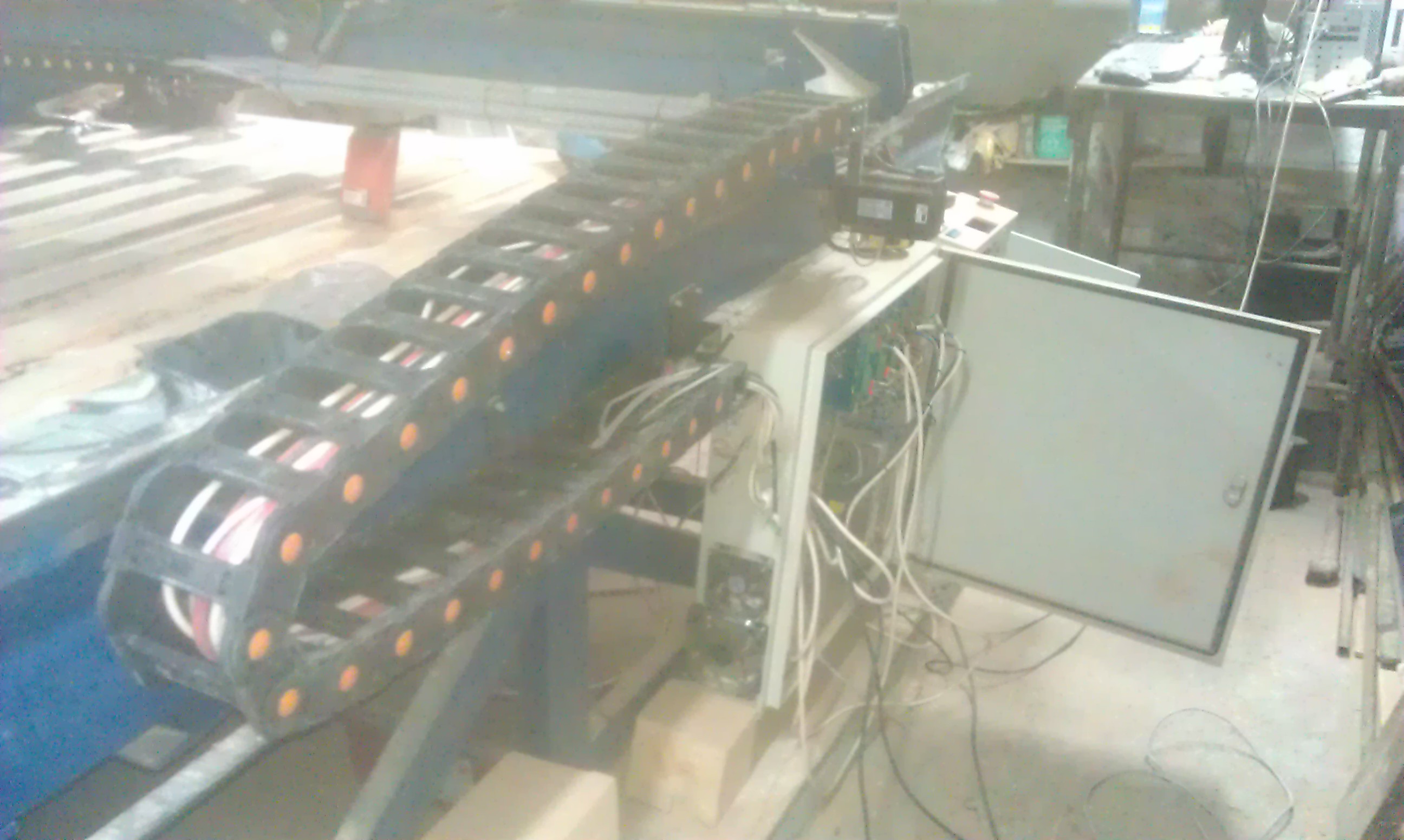

ну вот как то так =)
https://www.youtube.com/watch?v=1kIp2stXLWQ
