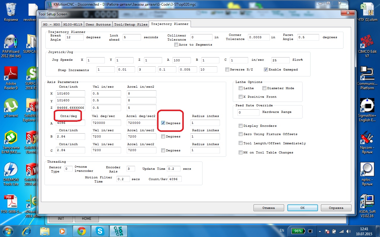

Что-то меня переклинило на настройке поворотных осей. Прошу помочь. А именно counts/inch. Более трех лет назад делал станок, и проблем не возникало. Как правильно рассчитать параметр?

Чекбокс "градусы" и тогда параметры будут на 1 градус.

Начало проясняться, я не додумался радиус в 1 дюйм сделать. В 4.29 такого чекбокса не было, вот и завис. Спасибо

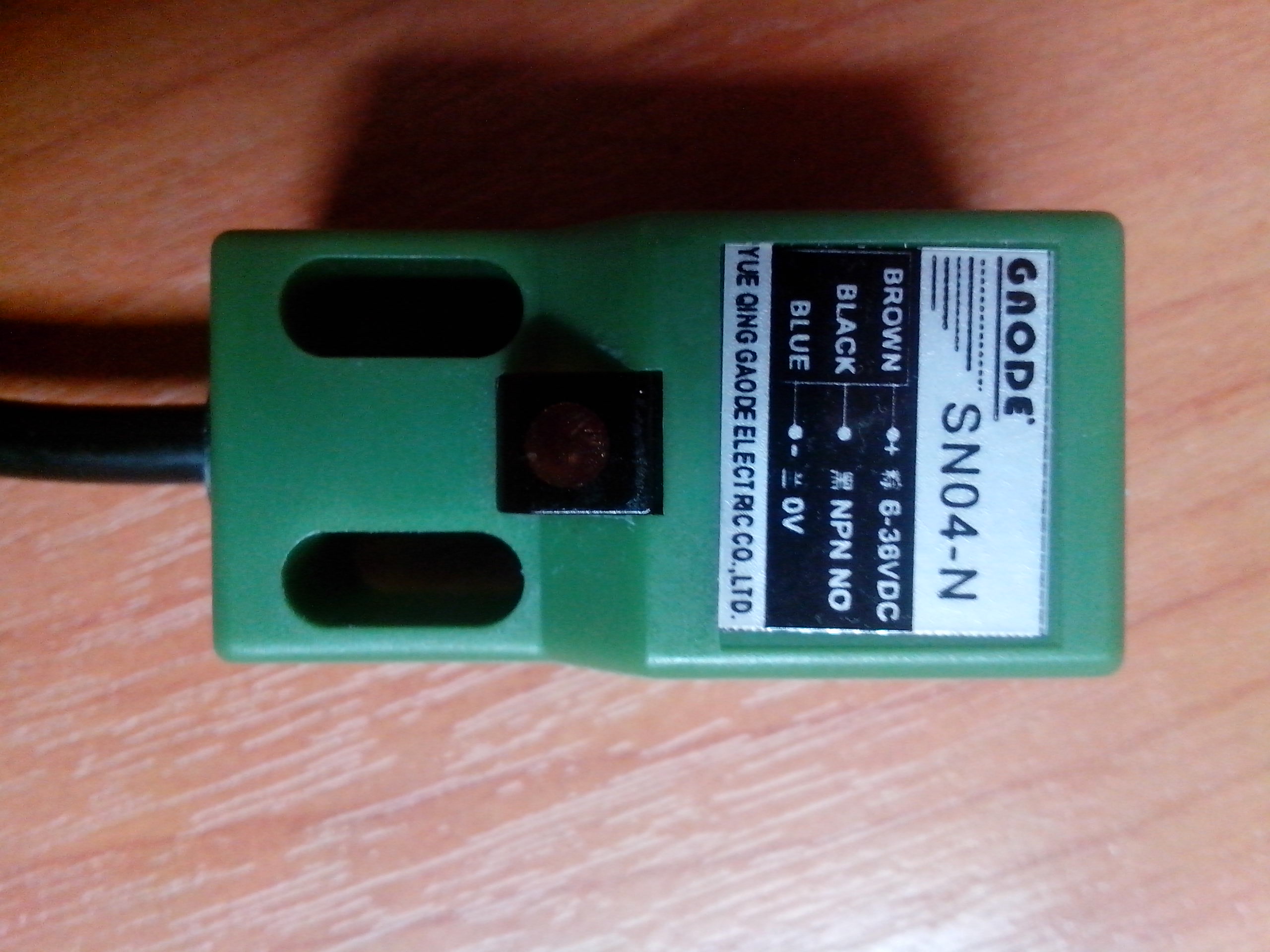

Сообщение AlexD85 »

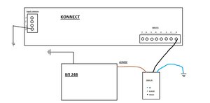

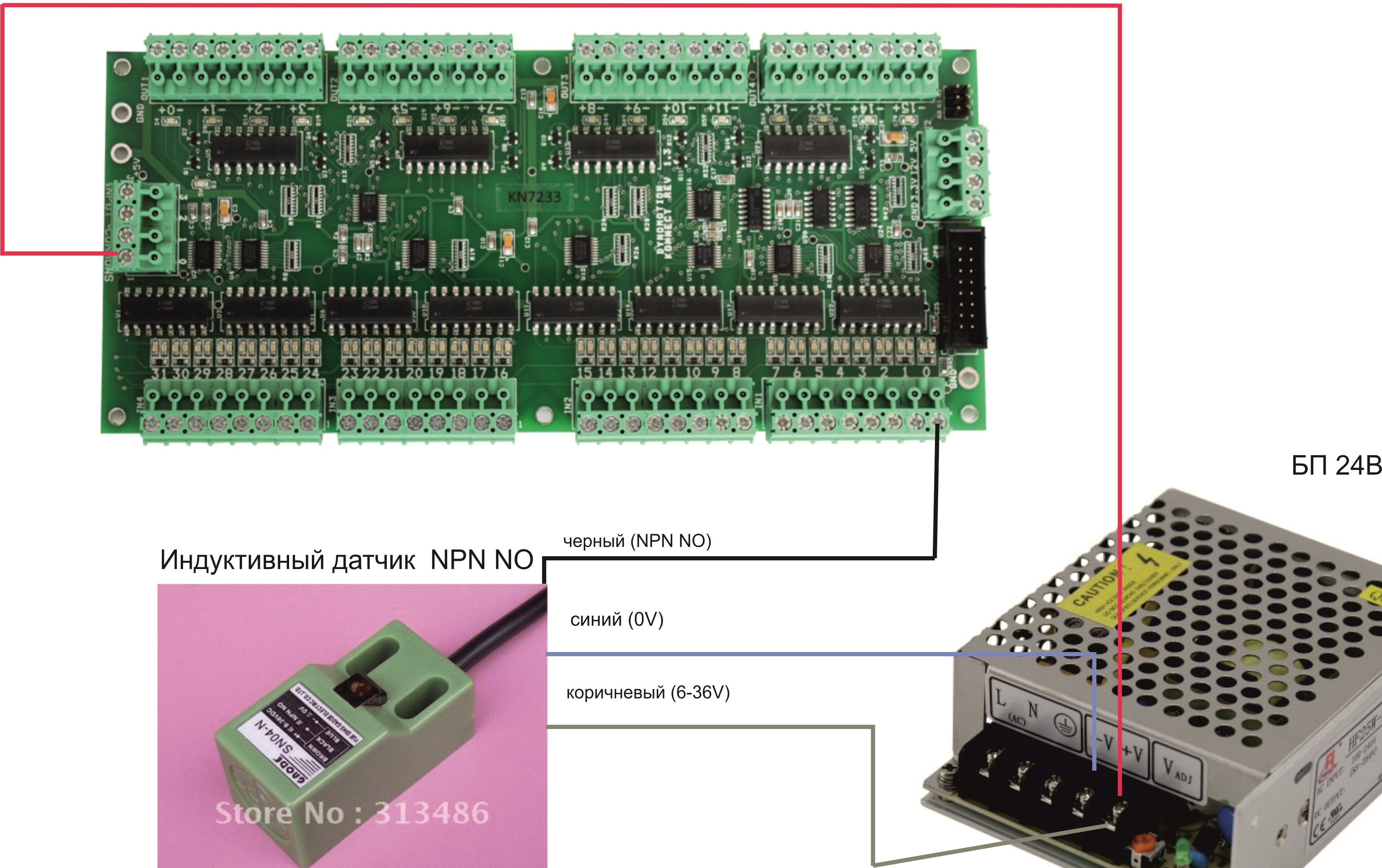

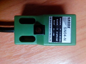

Господа Гуру, подскажите, пожалуйста, всю голову уже изломал... Возможно вопрос тупой, но все-таки - подключаю к Коннекту концевик SN04-N как во вложении, настраивают в Config&Flash, все отлично работает (поставил действие - остановка мотора), НО - светодиод на датчике горит ПОСТОЯННО, а не только при срабатывании на металл (как например когда подключен только к питанию). Если отключить минусовой провод от Bank Commons Коннекта - светодиод загорается только на металл, но функцию свою, естественно, не выполняет. Где может быть косяк?
sensor.jpg (4278 просмотров) <a class='original' href='./download/file.php?id=54327&sid=754c9c9d564b7ab52db64fd23c46c492&mode=view' target=_blank>Загрузить оригинал (459.4 КБ)</a>
wiring.jpg (4278 просмотров) <a class='original' href='./download/file.php?id=54328&sid=754c9c9d564b7ab52db64fd23c46c492&mode=view' target=_blank>Загрузить оригинал (76.74 КБ)</a>

Re: Ввод в эксплуатацию ЧПУ системы на основе контроллера Kf
Сообщение ukr-sasha »

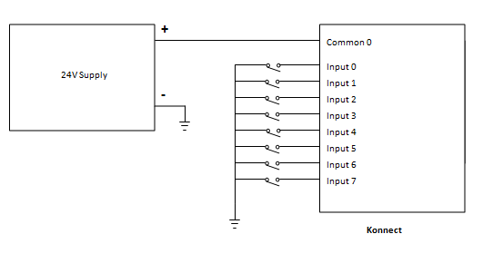

На сайте производителя несколько иная схема:

ukr-sasha писал(а):На сайте производителя несколько иная схема:

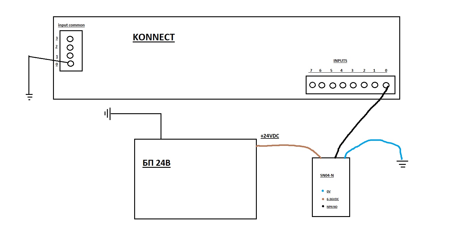

Из строки из этого мануала "The AC type of input allows the common to be connected to either the Positive or Negative Supply voltage so that either sinking or sourcing outputs can be used (current can flow either direction to activate the input)" я понял, что Input Common можно подсоединять как к "+", так и к "-" , пробовал просто питание подавать на входы Коннекта- сначала плюс на общий, а минус ко входу, затем наоборот - работает и так, и так (в KMotionе напротив номера входа загорается галочка), только разный диод над входом на самой плате загорается. Проблема в том, что по схеме, как я нарисовал все работает - датчик срабатывает, включается Feed Hold, загвоздка только в постоянно горящем светодиоде на самом датчике - при срабатывании он просто загорается чуть ярче, а так горит во всю...
Согласно http://www.google.com.ua/imgres?imgurl= ... cgodo0sG0A нагрузка (резистор на коннекте, который посажен на общий) соединяться должна с землей если датчик PNP, а у вас NPN.

Сообщение AlexD85 »

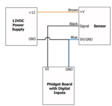

ukr-sasha писал(а):Согласно http://www.google.com.ua/imgres?imgurl= ... cgodo0sG0A нагрузка (резистор на коннекте, который посажен на общий) соединяться должна с землей если датчик PNP, а у вас NPN.
К сожалению, по несколько часов медитации над этой картинкой вчера и сегодня не дали результата :D Поменял провода местами - на Общий на Коннекте пустил черный провод (NPN NO) с датчика, синий (0V) с датчика на минус от БП и на вход Коннекта, коричневый (6-36VDC) - на плюс от БП. Тоже самое - работает, но светодиод горит постоянно. Пробовал на 6-ти одинаковых датчиках - одно и то же. Нашел вроде порядочный некитайский сайт с моим датчиком http://www.phidgets.com/products.php?product_id=3528, так схема там та, как я подключал первый раз. Повторюсь - все работает, загвоздка только в постоянно горящем светодиоде...
Напряжение на выходе датчика какое в это время?
AlexD85
Сообщения: 24
Зарегистрирован: 05 июл 2015, 13:45
Репутация: 4
Сообщение AlexD85 »
С бп на 24В - при подключенном черном проводе к Коннекту - на нем 10В, при отключенном от Коннекта 24В

Сообщение AlexD85 »
Решил задачу, правда для этого пришлось пополнить свои наискуднейшие знания в электротехнике :D
Выкладываю рабочую схему - может кому пригодится (чайникам типо меня :hehehe: ) И да - в Config&Flash должна стоять только галка Watch Limit (Stop when low естественно не нужна). Номер бита прописываем согласно табличке в самом конце хелпа по Коннекту - в данном случае это будет 1024.
schema2.jpg (4212 просмотров) <a class='original' href='./download/file.php?id=54395&sid=754c9c9d564b7ab52db64fd23c46c492&mode=view' target=_blank>Загрузить оригинал (2.95 МБ)</a>
