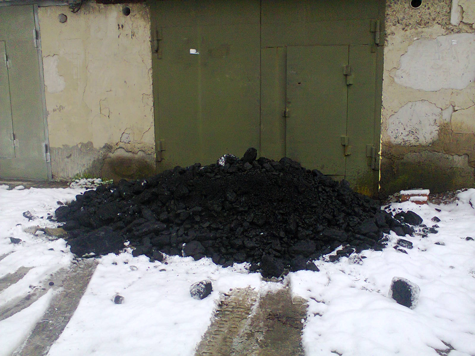

Всем привет. Не прошло и полгода как я пропал и перестал заниматься постройкой своего проекта, но на это есть масса уважительных причин. Сегодня, пожалуй, первый день за последние пару месяцев, когда я целый день отдыхаю дома с семьей и вот вечером решил немного написать в теме. Интересного для сообщества у меня пока мало, скорее для себя пишу, на сайт захожу только когда есть время на основной работе.
В сентябре не планово купил гараж 25м.кв под мастерскую, который был в плачевном состоянии, дырявая крыша в гараже лужи (без преувеличения), без проводки и штукатурки. К сожалению фото первоначального состояния нет. Однако я очень был рад этому приобретению. Планирую круглогодичное использование гаража так как иногда делаю для друзей и знакомых корпусную мебель там же и размещу свой станочек.
В срочном порядке(холода на носу) были проведены работы по ремонту кровли, осушению помещения и небольшие мероприятия по утеплению и отоплению.
Коротко дабы не утомлять форумчан рассказами:

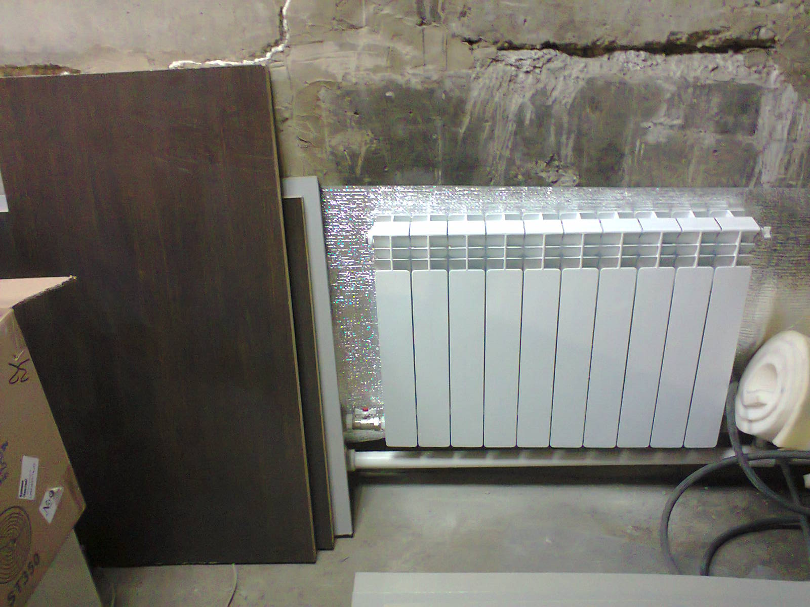

Сделал отопление «водяное», может работать как при естественной циркуляции так и при помощи насоса. В качестве теплоносителя водка, литров 80-85 получилось, три конвектора и один алюминиевый радиатор из 10 секций(купил по халяве новый за 1500 всего)+ на подогрев поставил в систему электрокотел 3 кв.
Фото0398.jpg (3717 просмотров) <a class='original' href='./download/file.php?id=35957&mode=view' target=_blank>Загрузить оригинал (211.29 КБ)</a>
Уголек в мешки и в яму, зима однако. (3717 просмотров) <a class='original' href='./download/file.php?id=35961&mode=view' target=_blank>Загрузить оригинал (266.02 КБ)</a>
Фото0406.jpg (3717 просмотров) <a class='original' href='./download/file.php?id=35971&mode=view' target=_blank>Загрузить оригинал (211.88 КБ)</a>

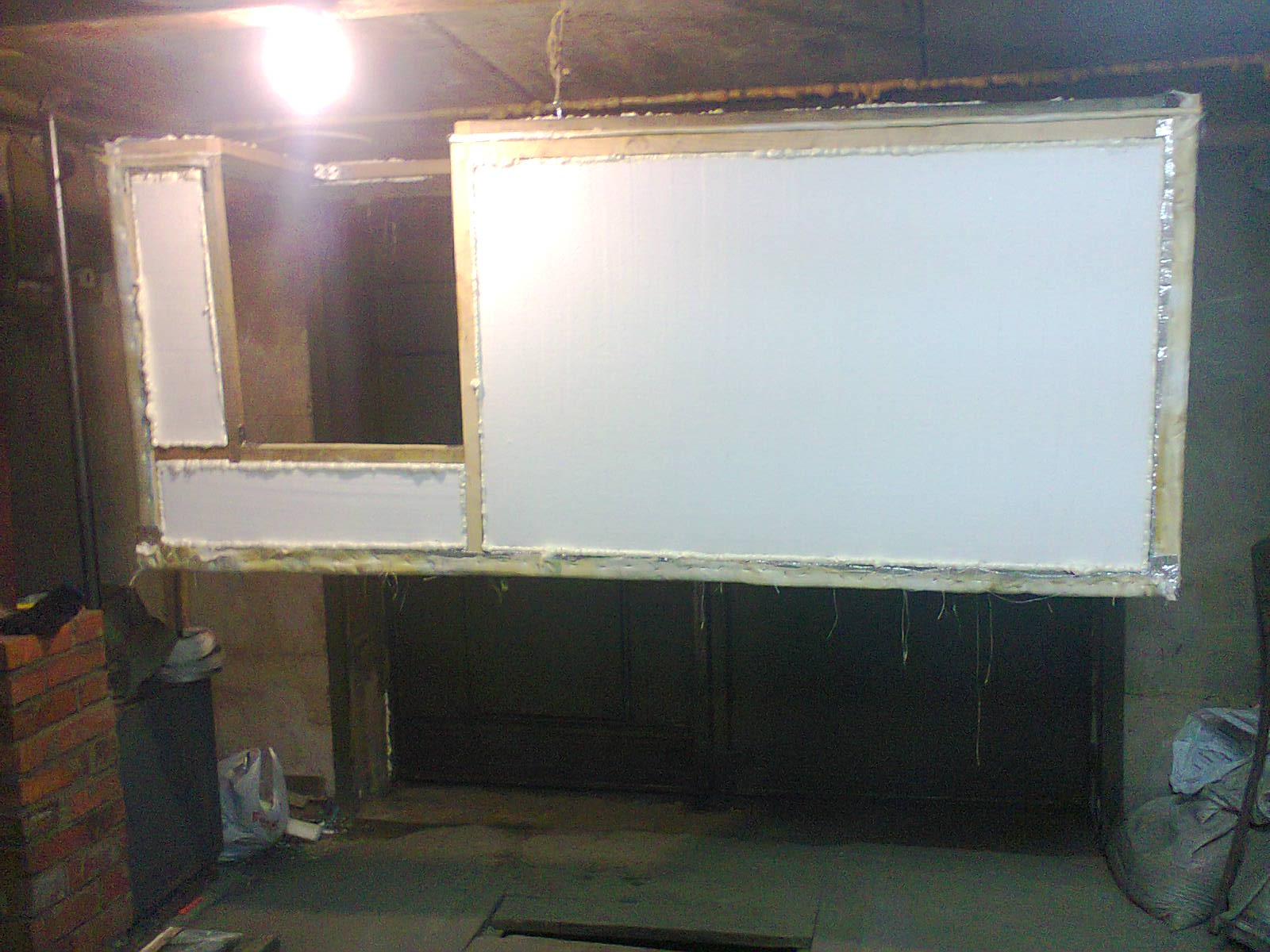

Сделал дополнительные складные ворота из брусков с пенопластовыми вставками, если коротко, очень понравилось как плотно закрываются, очень тепло так сказать.
Фото0397.jpg (3717 просмотров) <a class='original' href='./download/file.php?id=35958&mode=view' target=_blank>Загрузить оригинал (252.24 КБ)</a>
Фото0399.jpg (3717 просмотров) <a class='original' href='./download/file.php?id=35959&mode=view' target=_blank>Загрузить оригинал (230.49 КБ)</a>
Фото0400.jpg (3717 просмотров) <a class='original' href='./download/file.php?id=35960&mode=view' target=_blank>Загрузить оригинал (233.39 КБ)</a>

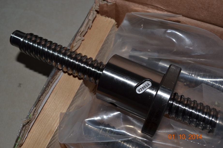

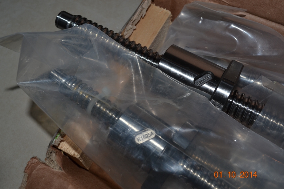

vovafed
покажите уплотнитель на швп
случайно не резинка прижатая проволочным кольцом

Atom42
vovafed писал(а):покажите уплотнитель на швп
Да, а что?

vovafed
на работе такие побоялся ставить пыльники не плотные есть подозрение что пылью засаживать будет
пыль садится на швп попадает в гайку и потом в конце концов гайка начинает подклинивать
хотя по цветмету проблем таких наверно не будет
простите прям не могу удержатся и не спросить, теплоносителем не пахнет не выветривается через расширительный бачек

vovafed писал(а):простите прям не могу удержатся и не спросить, теплоносителем не пахнет не выветривается через расширительный бачек
Стесняюсь ответить, но .... Бак в виде заваренного со всех сторон куба в нем отверстие было мм 8 в диаметре, в него вставлен тонкий штуцер с подмотанной изолентой, а на штуцер одет презерватив :oops: , короче не пахнет :hehehe:

Попытался сделать некий термос. В качестве нагревателя для поддержания температуры поставил 2 лампы накаливания по 30 ватт и для освещения одну энергосберегающую (хороший светильник получился :hehehe: ) Лампочки накаливания горят всегда когда меня нет(когда буду планировать заниматься станком ), как результат- температура в коробе +15 в помещении +3, +4, при более низких температурах пока не застал, но думаю не сильно холоднее внутри будет. Кроме прочего стоит отметить, что короб прекрасно от пыли защищает инструмент и детали не пылятся как много что просто на полках лежит (гараж место пыльное, однако :) ) Из минусов - места больше занимает, думаю привыкну.

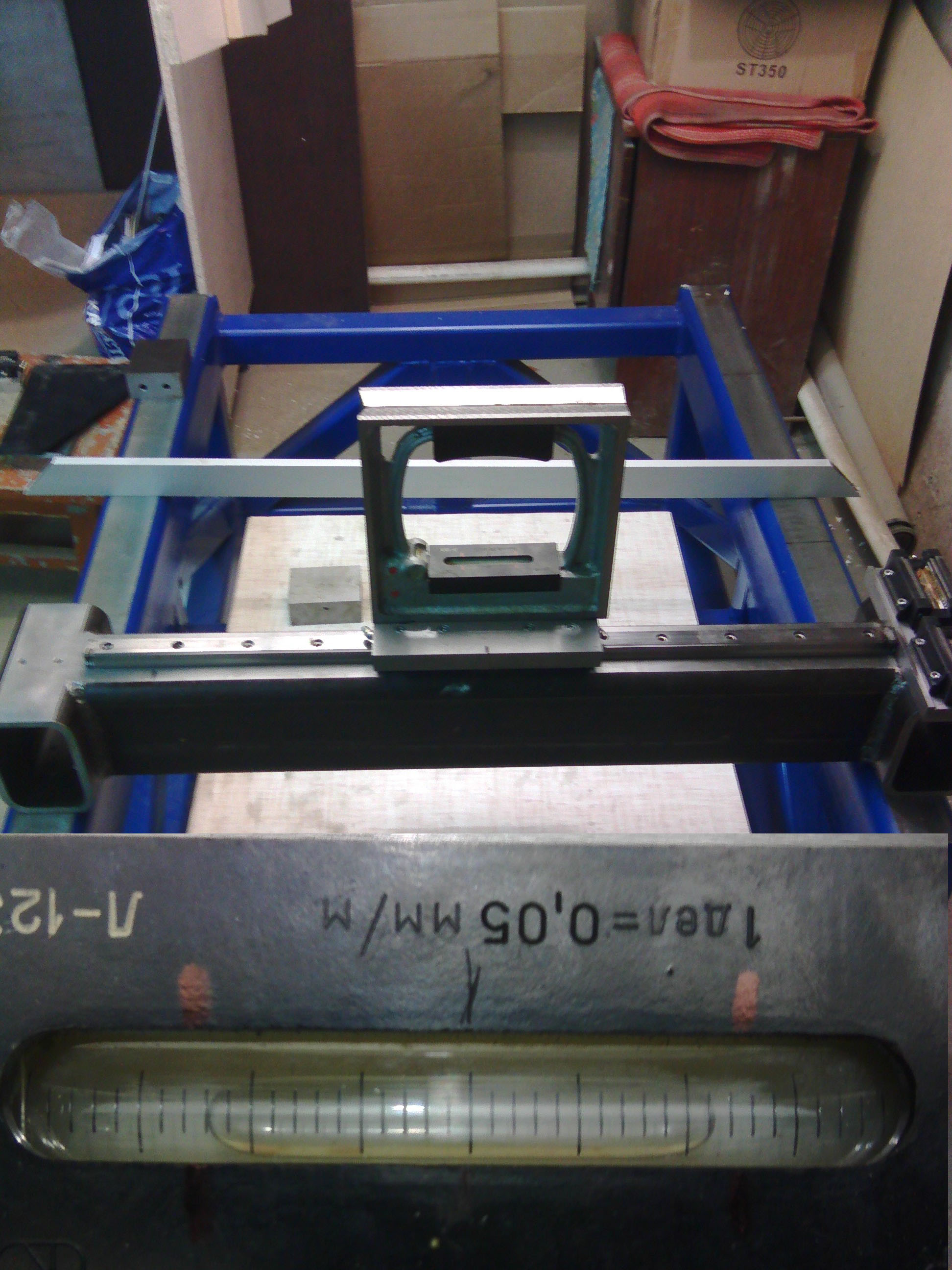

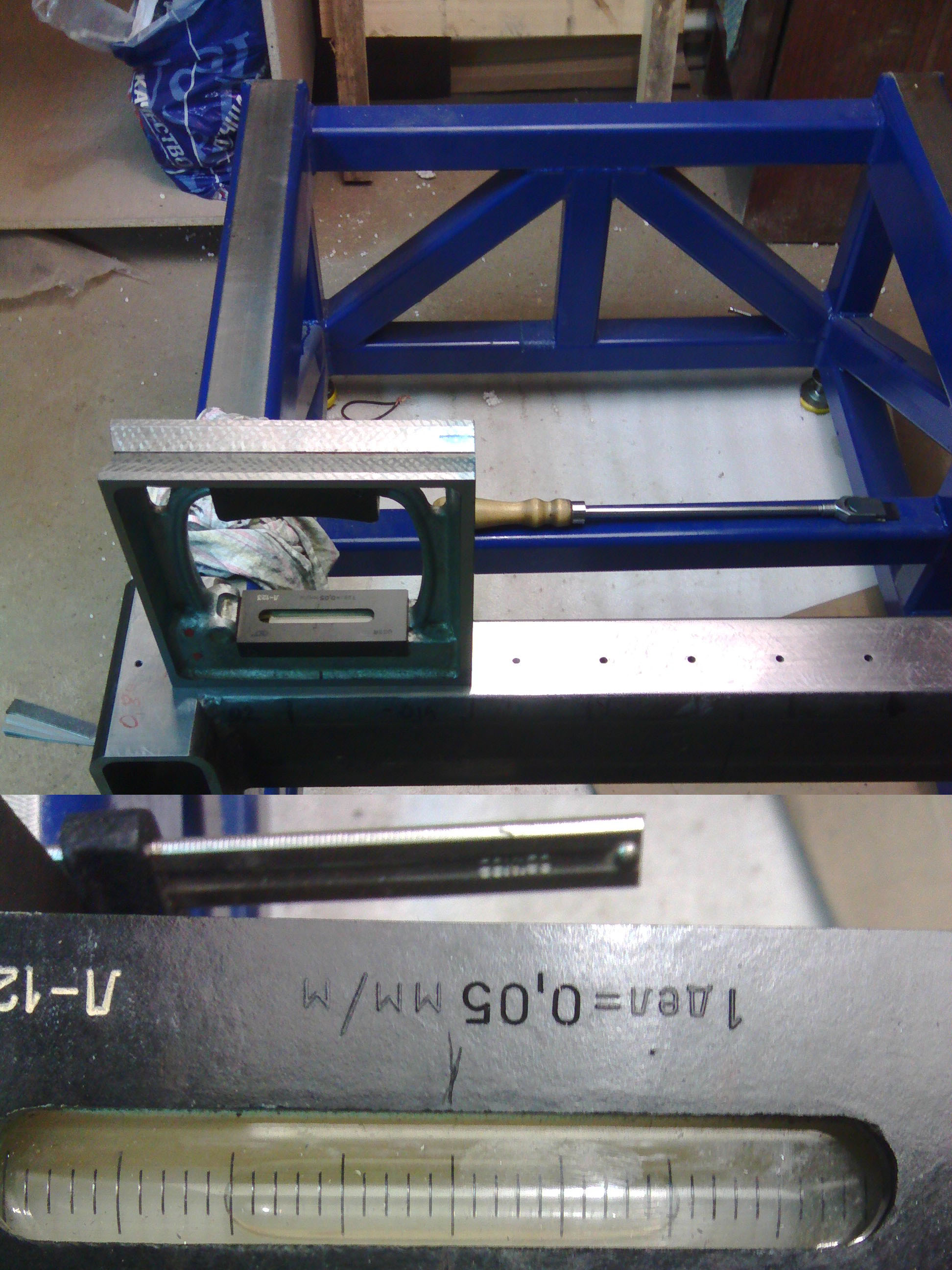

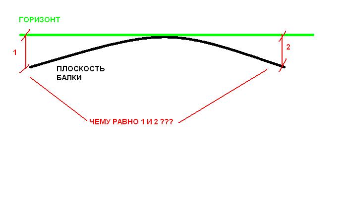

А совет мне нужен в следующем, как уровнем пользоваться? Не ну мне понятно как, а вот что он показывает и как читать эти показания правильно? И как их применить к железу?:thinking:
Вот, например, выставил я уровень в горизонт, передвинул его на 45мм а пузырек убежал на три деления от предыдущего показателя. Что это значит, что на расстоянии метр от текущей токи перепад (отклонение вверх/низ )будет 0,15, если уровень 0,05мм/м или как. Если так, как использовать эти данные для выравнивания.
Для наглядности прикрутил рельсу к балке, выставил балку в уровень по центральной части балки и покатал каретки с уровнем вот, что получилось
центр.jpg (3335 просмотров) <a class='original' href='./download/file.php?id=44488&mode=view' target=_blank>Загрузить оригинал (613.55 КБ)</a>
левое положение.jpg (3335 просмотров) <a class='original' href='./download/file.php?id=44489&mode=view' target=_blank>Загрузить оригинал (614.87 КБ)</a>
правое положение.jpg (3335 просмотров) <a class='original' href='./download/file.php?id=44490&mode=view' target=_blank>Загрузить оригинал (685.97 КБ)</a>
Вывод в целом понятен, балка дугой как на картинке ниже, но как понять чему равны расстояния 1 и 2? Как править/срезать возвышенность в центре балки, вернее от куда отмерять или как правильно сказать? Как уже говорил выше линейка только ШД 630 она меньше чем плоскость балки.
Вопрос.JPG (3335 просмотров) <a class='original' href='./download/file.php?id=44491&mode=view' target=_blank>Загрузить оригинал (18.29 КБ)</a>
Может есть у кого какие мысли или опыт на этот счет, помогите.
В целом план по геометрии такой:
1. Максимально возможно вывести балку, сначала одну плоскость затем по ней противоположную.
2. Используя балку измерить станину(она тоже не идеальна) и найти самую высокую плоскость и вывести ее в горизонт, а по ней уже и соседнюю пробовать.
П.С. Наверное много написал :oops:

Часть вопросов отпадает по мере изучения ГОСТ Р ИСО 230-1-2010 Испытания станков. Часть 1. Методы измерения геометрических параметров.

Re: Мой "небольшой гравер" по цветным металлам "Atom 500x700
Добавлено: 05 мар 2015, 17:01
IGon
Уровень показывает уклон. Смещение пузырька на 1 деление соответствует уклону с углом, тангенс которого равен 0,05/1000, т.е. примерно 0,003 градуса. Зная угол уклона и длину, можно путем обратных вычислений получить высоты (1 и 2).
Добавлено: 05 мар 2015, 17:05
IGon
Но лучше величины 1 и 2 мерить индикатором. Стойку с ним - на каретку рельсы, а щуп водить по чему-либо ровному (линейке или мостику)

Добавлено: 05 мар 2015, 20:24
Atom42
IGon писал(а):а щуп водить по чему-либо ровному (линейке или мостику)
Это хорошо, если точно есть что-то на 100% ровное, а я как пока еще не совсем уверен, что имеющаяся линейка идеально ровная, да как я понимаю линейки тоже имеют погрешности. Спасибо за подсказку, в любом случаи пока изучаю предмет и попробую разные варианты из того, что под рукой. Больше думаю над идеей как с использованием уровня отшабрить, но пока четкого и однозначного плана нет. Сегодня немного пробовал пошкрябать, но не успел понять, что к чему. Вроде бы показания(пузырек) меняются по уровню в нужную для меня сторону, но как-то не быстро :) .

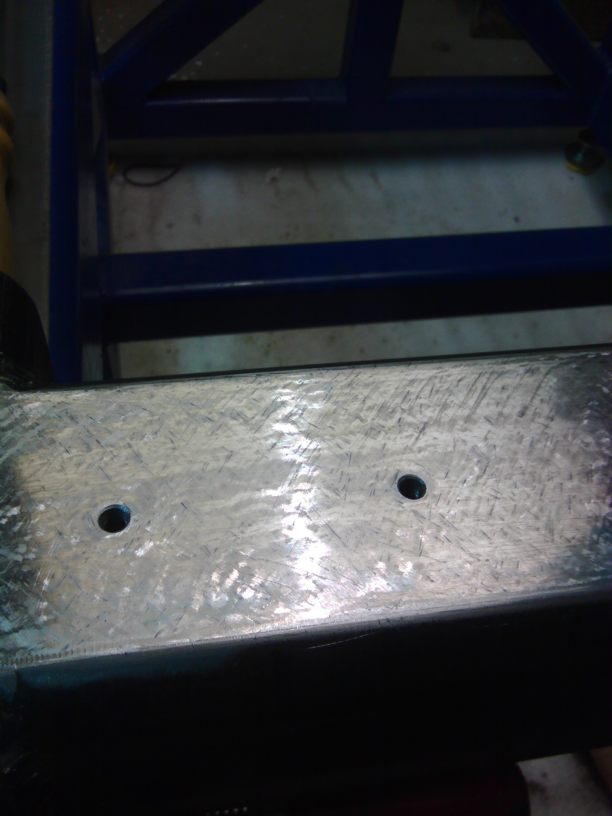

Пробовал шабрить, хотя "пробовал" мягко сказано. На данный момент 20 часов с шабером за три дня, и это за вычетом чаепитий и прочих расказачиваний. Как вывод, линейка ШД как инструмент под краску НЕ ГОДИТЬСЯ, узкая она и как по мне гладкая. ДЛЯ СЕБЯ решил использовать одну из сторон рамного уровня(она плоская и шабреная), конечно не по уму, как многим может показаться, но вариантов других пока нет. Первый день(4 часа пятницы) вообще с с трудом представлял, что делаю, как надавливать, на что ориентироваться. Утром субботы решил сделать базу с крайне левого положения, а не как планировал ранее от середины идти в стороны. Работать конечно есть еще над чем, но в целом результатом доволен процентов на 80, очень не хватает более длинного и точного инструмента.
По делу:
Плоскость оси У почти вывел, показания без рельса одинаковые на всей длине +/- пол деления "плавает", с рельсом тоже самое, только в крайнем правом положение + 0,05мм/м (одно деление). Доведу.
С плоскостью по Х хуже, так так ее контролировать сложнее, ровнял-ровнял часов 6-7 сложно "винт плоскости" выровнять проблемно. Пузырек мечется по колбе 0 +/- 0,3 (ноль + 6 делений). Пока не пойму как поймать.
Немного фото с результатами:
Вц.jpg (3108 просмотров) <a class='original' href='./download/file.php?id=44970&mode=view' target=_blank>Загрузить оригинал (719.12 КБ)</a>
Вл.jpg (3108 просмотров) <a class='original' href='./download/file.php?id=44969&mode=view' target=_blank>Загрузить оригинал (689.91 КБ)</a>
В1.jpg (3108 просмотров) <a class='original' href='./download/file.php?id=44968&mode=view' target=_blank>Загрузить оригинал (653.54 КБ)</a>
С рельсами и каретками
Б1.jpg (3108 просмотров) <a class='original' href='./download/file.php?id=44967&mode=view' target=_blank>Загрузить оригинал (787.09 КБ)</a>
Не большой участок поближе
IMG_20150309_184352.jpg (3108 просмотров) <a class='original' href='./download/file.php?id=44966&mode=view' target=_blank>Загрузить оригинал (814 КБ)</a>

А зачем шабришь всю плоскость трубы? Отметил бы +5мм в каждую сторону от ширины рельсы - и шабрил бы только эту плоскость, работы ж в три раза меньше.
Добавлено: 09 мар 2015, 19:38
Atom42
skyAlex писал(а):А зачем шабришь всю плоскость трубы? Отметил бы +5мм в каждую сторону от ширины рельсы - и шабрил бы только эту плоскость, работы ж в три раза меньше.
Мне так проще, у меня ширина уровня не намного уже плоскости балки, а ровность линейки ШД у меня пока вызывает сомнения. Да и само шабрение ОСТРЫМ ИНСТРУМЕНТОМ не вызывает проблем, я больше времени трачу на покраску плоскости и замеры.
