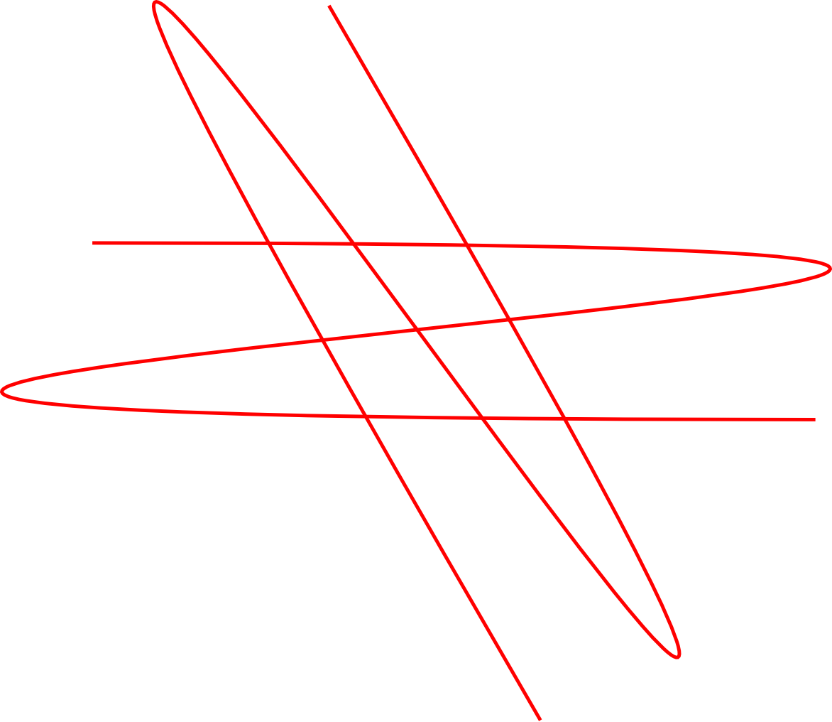

А вот ситуация когда у двух сегментов девять точек пересечения:
gcode_tools_offset_0029.png (8244 просмотра) <a class='original' href='./download/file.php?id=375&mode=view' target=_blank>Загрузить оригинал (55.07 КБ)</a>
Оффсет это ад! И это еще простые случаи! Т.к. нужно будет вводить поправку на точность вычислений, определять коснется ли один сегмент другого или нет и т.д. и т.п.

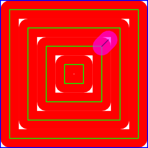

Сеточный метод оконтуривания
Пугать проблемой сложности оффсета не надо. Мой метод имеет растровые корни и весьма прост: накидать NхM точек (квадратная сетка), далее для всех оказавшихся внутри контура точек сетки (число пересечений с любым из вертикальных или горизонтальных ЛУЧЕЙ, исходящих из этой точки) проверить что окружность диаметра нашей фрезы не пересекает границ контура. После этого из каждой по правилу спирали обрисовываем траекторию вплоть до "касания изнутри" нашего контура. Полученные итоговые графики сеточных функций проверяем на совпадения, выкидываем дубликаты.
Полученные сеточные границы расширяем наружу вплоть до заданной точности. Результат - готовое оконтуривание.
Предлагаю обсудить данный метод.
Мне не очень нравятся растровые корни, сразу теряются все преимущества векторной графики... Кстати пересечение окружности и кривой тоже нетривиально, в отличие от пересечения прямой и кривой.
Есть идея - глянуть на исполнение оффсета в инкскейпе, возможно, даже скорее всего они ищут точки пересечения кривых методами приближенных вычислений, возможно, если исправить там некоторые параметры, то оффсет будет работать точно, хотя и медленнее. Возможно, удастся уговорить разработчиков внести настройки качества оффсета в настройки программы, тогда не нужно будет писать свой собственный оффсет и работать все будет быстрее.
Когда я пытался писать свой оффсет, я глядел исходники inkscape, но не очень внимательно... Нужно посмотреть еще раз...
