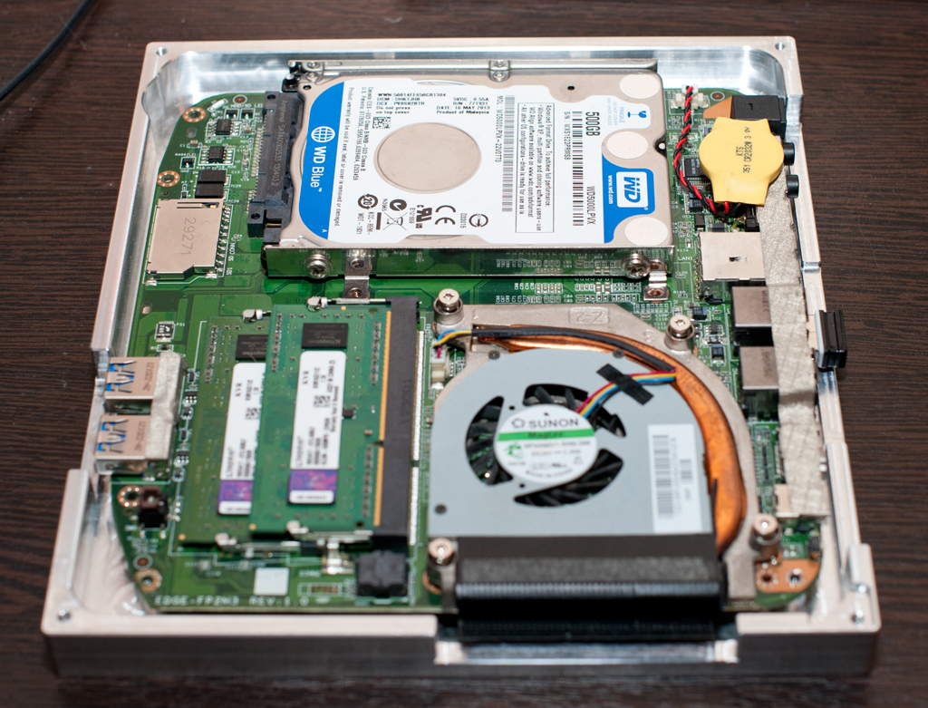

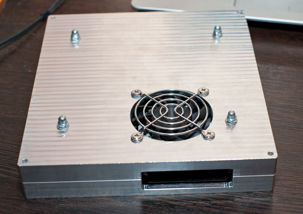

AlexNikov
В продолжении темы ковыряния со своим станочком так сказать. Пару месяцев назад приехали мне кусочки дюралки от nanthony (за что ему огромное спасибище :good: ) - вот наконец-то кусочки эти воплотились в итоговое изделие - корпус для нет-топа (основание и крышка), который я установлю уже в стойку (ноут-бук вернется в семейное пользование, а рулить буду с сенсорного монитора, который буквально на днях наконец-то приехал):
1.jpg (5028 просмотров) <a class='original' href='./download/file.php?id=67299&mode=view' target=_blank>Загрузить оригинал (438.2 КБ)</a>
2.jpg (5028 просмотров) <a class='original' href='./download/file.php?id=67300&mode=view' target=_blank>Загрузить оригинал (379.98 КБ)</a>
3.jpg (5028 просмотров) <a class='original' href='./download/file.php?id=67301&mode=view' target=_blank>Загрузить оригинал (633.87 КБ)</a>
4.jpg (5028 просмотров) <a class='original' href='./download/file.php?id=67302&mode=view' target=_blank>Загрузить оригинал (435.45 КБ)</a>
Пока пилил эти деталюхи понял не мало своих ошибок, самые серьезные - это обязательная необходимость жертвенного стола (сверление сквозное без него невозможно) и то, что деталь большую с тонким дном нужно приклеивать (к примеру авто-шпатлевкой) к подготовленному жертвенному столу :thinking:

pup
для пиления люминия жертвеннй стол обязательно металлический? или фанера тоже ок?
как долго пилился корпус?
такое ощущение, что уже спрашивал :-)
Re: Вектроник 2.0 --> Вектроник А4-РП
Добавлено: 21 янв 2016, 15:34
Алексей, детальку можно приклеить через прокладку, например 4 кусочка текстолита по углам
Если прокладка тонкая , то сверлить фрезой
или ложить подкладку толще
я клею через прокладки толщиной 1 мм, во первых легче приклеить ровно, во вторых можно пилить насквозь :)

Добавлено: 22 янв 2016, 05:22
AlexNikov
nik1 писал(а):Алексей, детальку можно приклеить через прокладку, например 4 кусочка текстолита по углам
Дык если по углам приклеить, то резонировать "дно" детали будет капитально? Это касаемо конкретно мой деталюхи - днище толщиной 2мм. А за идеи спасибо!:)

Добавлено: 22 янв 2016, 07:17
Не, подкладки по углам , а шпаклю точками по всей поверхности
подкладки тока для точного приклеивания по высоте
Добавлено: 22 янв 2016, 10:48
AlexNikov
nik1 писал(а):
Разобрался что имелось ввиду! Да это очень даже применимо, спасибо:)
