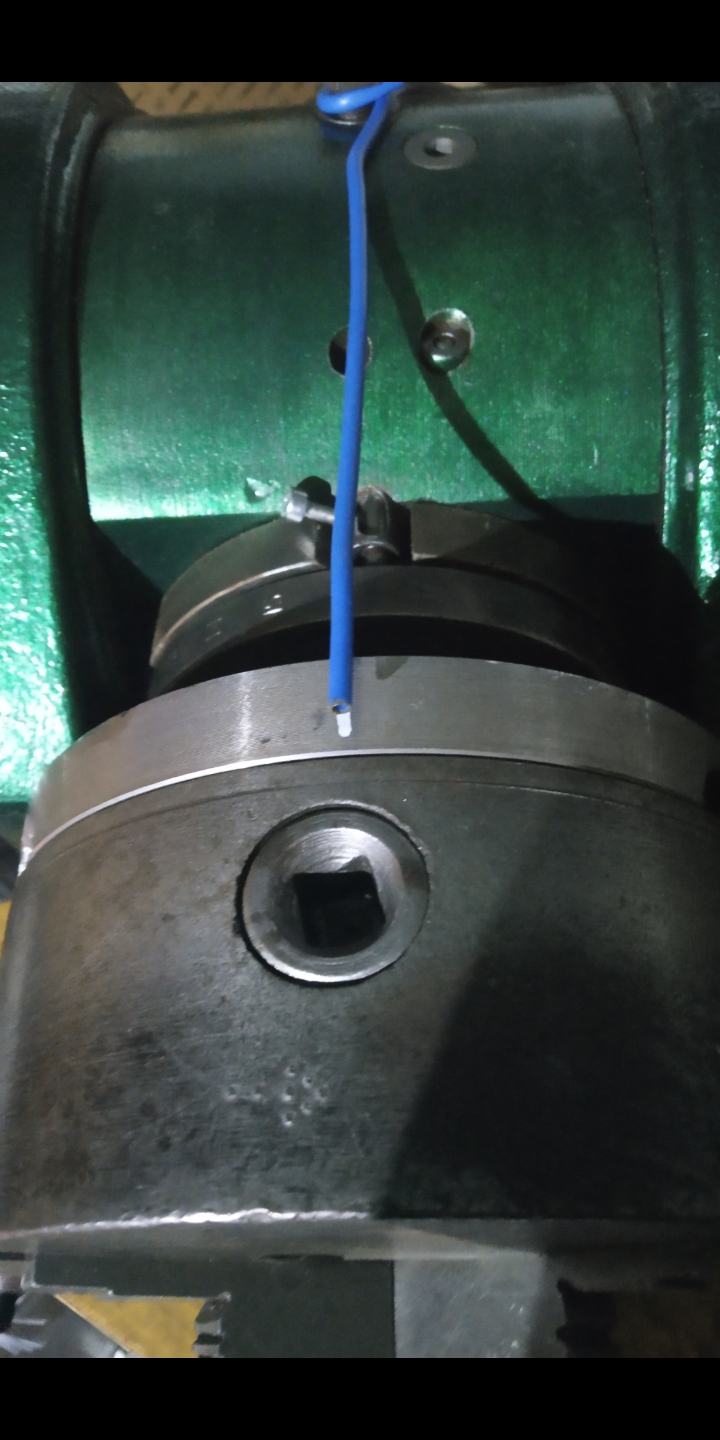

Очень странное значение ini файла:
SCALE = 178
на моей поворотной оси УДГ-Д-200. Редукция червячной пары УДГшки 1:40. На драйвере Leadshine EM705 установлены 1600имп/об. Цифры везде целые, а вот настройка какая-то дробная. Куда копать?
Screenshot_2020-08-05-02-00-51-019_com.miui.gallery.jpg (2865 просмотров) <a class='original' href='./download/file.php?id=184671&sid=fc39b9188779e68ee2dfc424afab0c42&mode=view' target=_blank>Загрузить оригинал (530 КБ)</a>
Re: 4-я ось: настройка поворотной оси (мини FAQ)
Nikomas писал(а):Очень странное значение ini файла:
SCALE = 178
1600 * 40= 64 000 / 360 = 177,7777777777778
Целого числа не получится. :thinking:

xenon-alien писал(а):1600 * 40= 64 000 / 360 = 177,7777777777778
И правда. Спасибо. До скольки знаков после зпт принимает EMC?

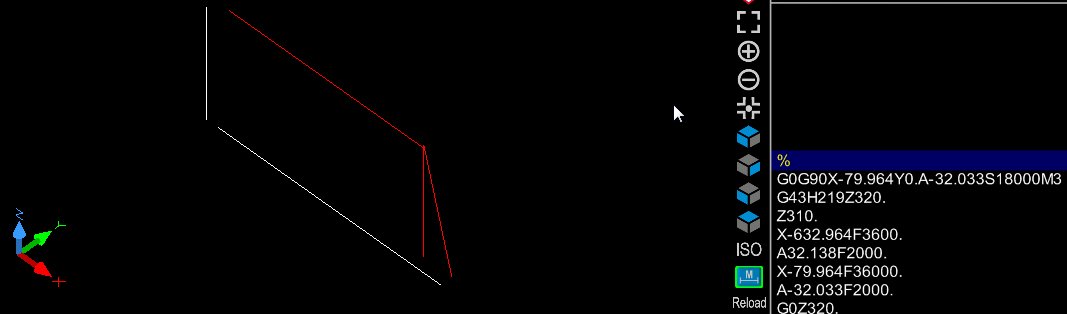

ЕМС 2 вообще может делать нормальную визуализацию? УП делал в Мастеркаме, там на симуляторе все нормально, а ЕМС 2 рисует просто линии, хотя присутствует ось А.
G0G90X-79.964Y0.A-32.033S18000M3
G43H219Z320.
Z310.
X-632.964F3600.
A32.138F2000.
X-79.964F36000.
A-32.033F2000.
G0Z320.
M5
G91G28Z0.
G28X0.Y0.A0.
M30

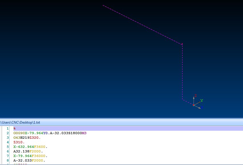

WWW116 писал(а): ЕМС 2 рисует просто линии
NC Corrector v4.0 тоже
непонятка.jpg (2554 просмотра) <a class='original' href='./download/file.php?id=186245&sid=fc39b9188779e68ee2dfc424afab0c42&mode=view' target=_blank>Загрузить оригинал (35.87 КБ)</a>

NikolayUa24 писал(а): 21 сен 2020, 12:44
В NC Corrector v4.0 у меня тоже только линии нарисовал. Но думаю у него нет поддержки оси А.
На станке ЕМС2 на визуализации фрезу наклоняет в +/-, но дуги не отображает только линии.
Это так задумано или в hal c ini надо что-то дописать?
В LinuxCNC в визуализации отображается путь инструмента относительно осей станка.
Сама заготовка и её перемещения не отображаются, ибо у LinuxCNC нет информации как эта заготовка выглядит.

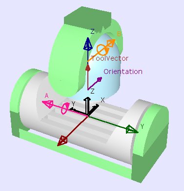

WWW116 писал(а): видимо пост кривой получился
В первую очередь нужно настроить кинематику станка через настройки мастеркам в MMD файле описаний станка. А потом уже ковырять PST файл скрипта постпроцессора.
Под ваши :relsa: должно получится что то такое.
5x.jpg (2485 просмотров) <a class='original' href='./download/file.php?id=186271&sid=fc39b9188779e68ee2dfc424afab0c42&mode=view' target=_blank>Загрузить оригинал (20.46 КБ)</a>
Ось А всегда вдоль Х, а В вдоль Y.

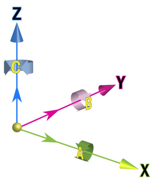

NikolayUa24 писал(а): 22 сен 2020, 09:06
Serg писал(а): Ось А всегда вдоль Х, а В вдоль Y.
Почему WWW116 придерживается другой теории история умалчивает :wik:
А где написано, что я придерживаюсь другой теории? У меня ось А вокруг оси Х.
На моем станке длинная ось X. Зачем я должен подстраиваться под китайцев? На их оборудование наоборот оси расположены. Видимо им трудно создвать УП по общепринятым правилам, вот они и не замарачиваются с этим. Интересно у них в токарке тоже ось Y вместо Х?
6 осей.jpg (2404 просмотра) <a class='original' href='./download/file.php?id=186328&sid=fc39b9188779e68ee2dfc424afab0c42&mode=view' target=_blank>Загрузить оригинал (25.1 КБ)</a>
WWW116
Сообщения: 203
Зарегистрирован: 14 янв 2014, 16:31
Сообщение WWW116 »
Serg писал(а): 21 сен 2020, 23:10 Ось А всегда вдоль Х, а В вдоль Y.
И почему ось А не вокруг оси Х, а в доль?
