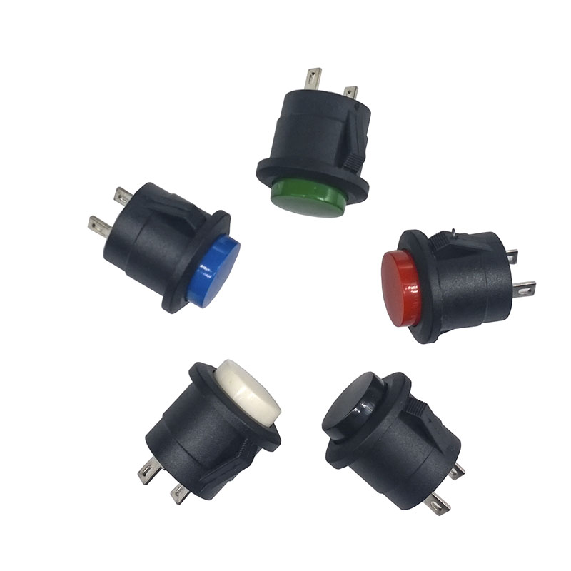

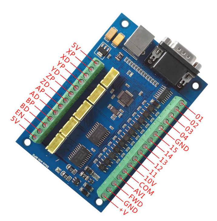

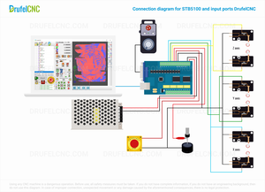

Бьюсь с подключением концевиков.
У меня STB5100 вот в той, неправильной версии. По большому счёту я считаю, что это никакая не "палёная", а просто немного другой модификации.
Драйвера подключил. Станок моторами шевелит, программу отрабатывает, пока что вместо шпинделя я прикрутил шариковую ручку, чтобы понять логику.
Нацепил концевики по вон той схеме. Нацепил 12 вольт на плату.Никакой реакции.
Какие порты прописывать в инпутах? В мануале drufel эти порты числятся как 3,4,5 и это не 13, 14, 15, а i3, i4, i5 - от слова input. В интернете с сайта на сайт копируют одну и ту же неправильную информацию.
У меня два предположения:
1. На плате нет пина com. Вместо него acm. Я общий провод от концевиков воткнул в acm. Возможно это неправильно.
2. В mach3 во вкладке input указал что-то не то.
В качестве концевиков у меня вот такие кнопки, нормально разомкнутые.
HTB1ZOWdb4iH3KVjSZPfq6xBiVXa0.jpg (2015 просмотров) <a class='original' href='./download/file.php?id=200543&sid=b4b1608a3b47db1accb593e5abddafcf&mode=view' target=_blank>Загрузить оригинал (85.72 КБ)</a>
DrufelCNC_STB5100.png (2015 просмотров) <a class='original' href='./download/file.php?id=200545&sid=b4b1608a3b47db1accb593e5abddafcf&mode=view' target=_blank>Загрузить оригинал (595.72 КБ)</a>
2021-12-20_09-53-31.png (2015 просмотров) <a class='original' href='./download/file.php?id=200546&sid=b4b1608a3b47db1accb593e5abddafcf&mode=view' target=_blank>Загрузить оригинал (707.11 КБ)</a>

voverrr писал(а): По большому счёту я считаю, что это никакая не "палёная", а просто немного другой модификации.
Можно и так сказать... Однако если подать на нее 24В, она скорее всего полыхнет :(
Также она не исполняет часть заявленного функционала, напр. PWM
voverrr писал(а): Нацепил концевики по вон той схеме. Нацепил 12 вольт на плату.Никакой реакции.
Не знаю, какова логика Drufel, но в Mach3 все концевики заводятся на один пин, также как все датчики лимитов - на другой пин.
voverrr писал(а): На плате нет пина com. Вместо него acm. Я общий провод от концевиков воткнул в acm. Возможно это неправильно.
Не знаю, что за пин acm. Но логика работы концевиков проста: они должны либо замкнуть соотв. Input на "землю" (GND, COM или V-), либо подать на Input при срабатывании какое-то сигнальное напряжение (в зависимости от этого надо выставить в нужное значение Active Low).
Опять же не знаю, что есть в Drufel для диагностики, поэтому предлагаю запустить Mach3 (не забыв прописать соотв. плагин) и проверить, что приходит на комп в результате срабатывания кнопок. Затем уже приступать к настройке логики поиска домашней позиции и лимитов.
