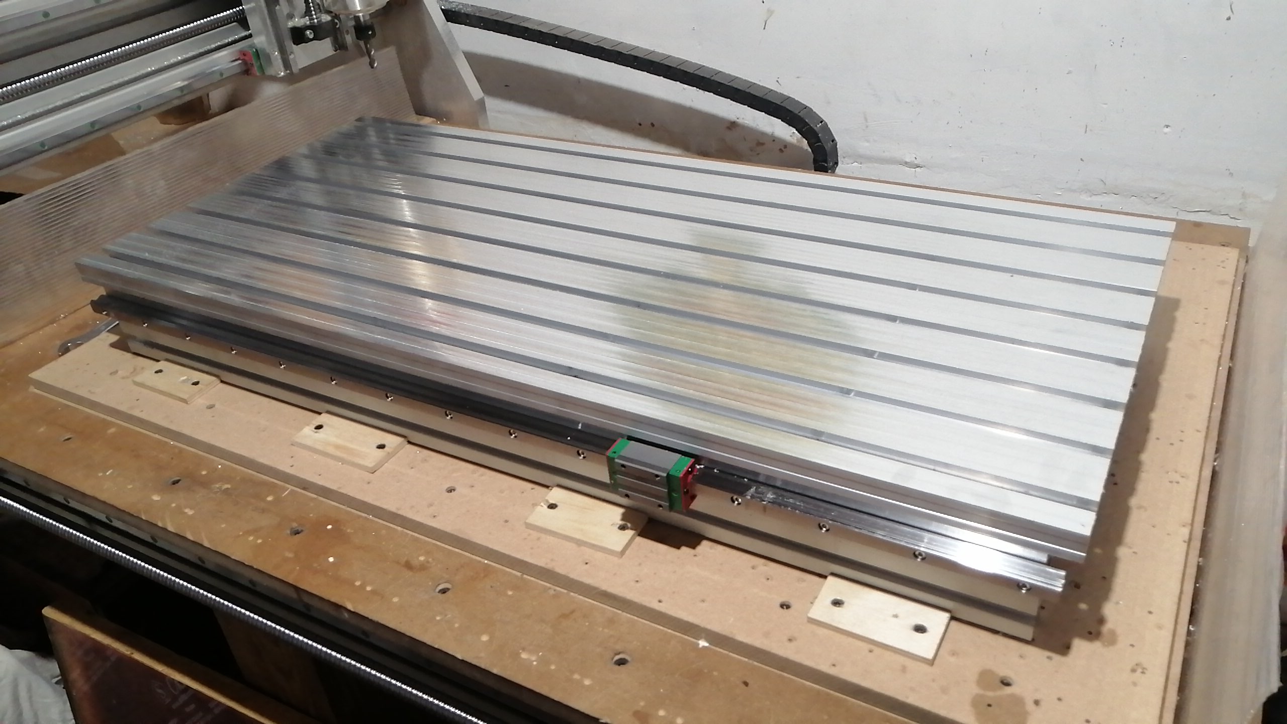

Добавлено: 17 дек 2019, 22:16
Samodelkin 88
Пока есть вдохновление- перелопачиваю конструктив в сторону унификации, теперь все детали из плиты 20 мм и с минимумом обработки. По крепежу так же сокращение номенклатуры.

На очереди версия 600х900- пока в состоянии собранной механики. По оси X ШВП 2005, хотя думаю и 16 диаметра хватило бы вполне.

Ну ты его с какой целью фрезеровал?
Re: "Бомж Lite"
Добавлено: 07 янв 2020, 22:13
Samodelkin 88
sima8520 писал(а):Ну ты его с какой целью фрезеровал?
Отработать технологию обработки в сборе: не только стол но и базы под рельс обработаны в размер с одного установа. При сборке мелкого портал идеально встал на место, чего не скажешь о 600х900. Тут с некоторым натягом каретки зашли в пазы..не значительно но уже есть отличия. Жаль нет возможности так же фрезернуть.
