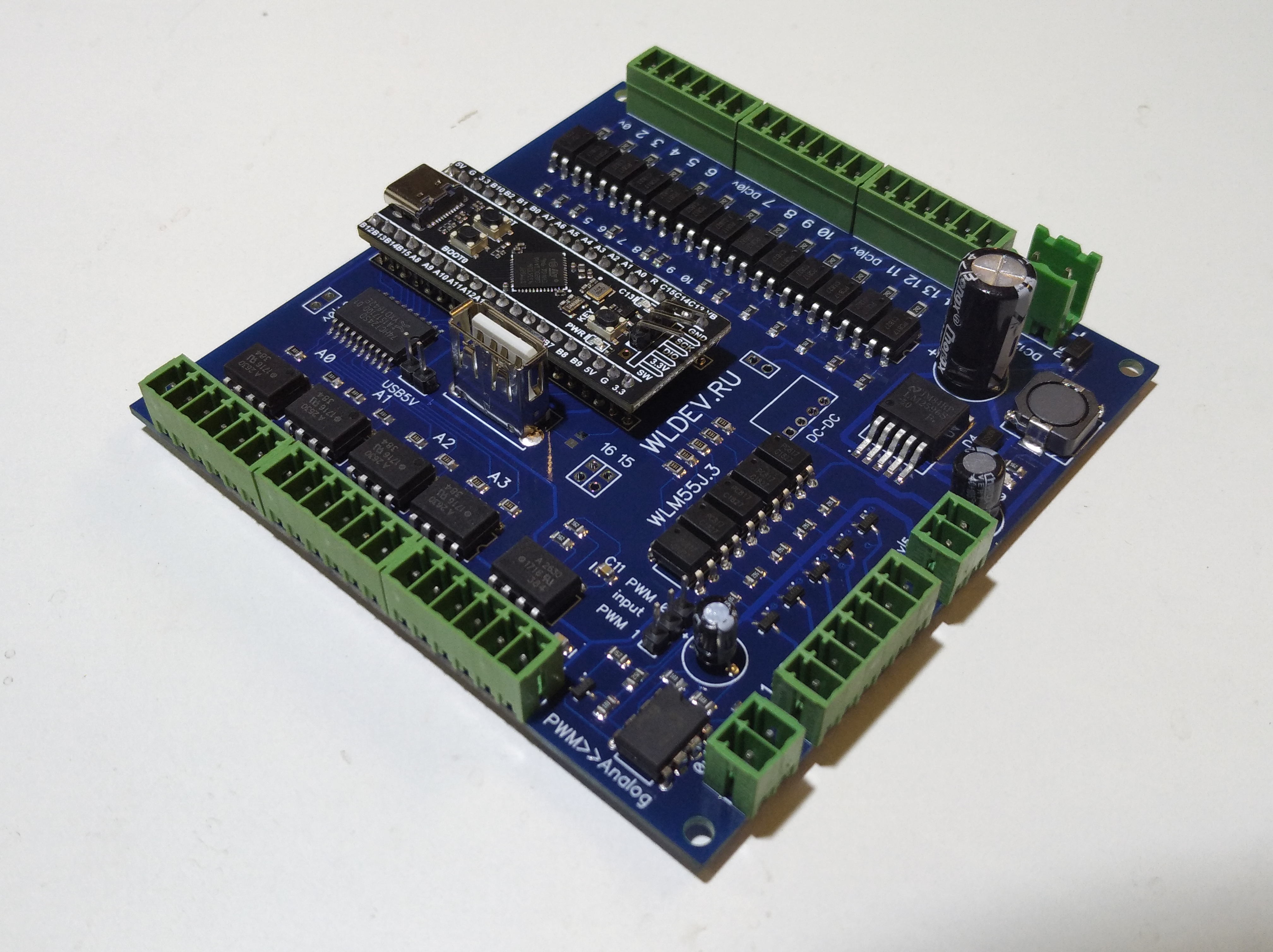

Добавлено: 14 авг 2020, 19:13
wldev
Bender писал(а):На днях должны прибыть платы для WLM55J на клеммниках.
Вот и собрался WLM55(SW).
IMG_20200814_184214.jpg (3710 просмотров) <a class='original' href='./download/file.php?id=184978&sid=6823bcedb351419d77998a808d43f01e&mode=view' target=_blank>Загрузить оригинал (4.12 МБ)</a>
p.s. sw-screw
