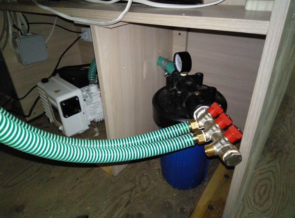

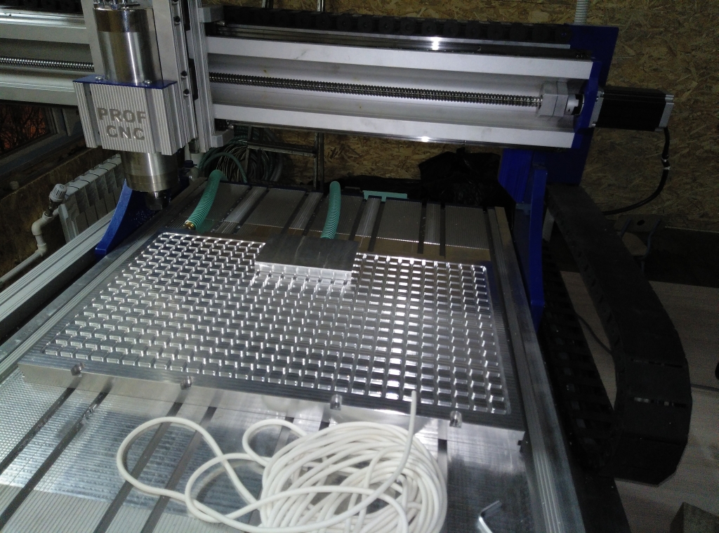

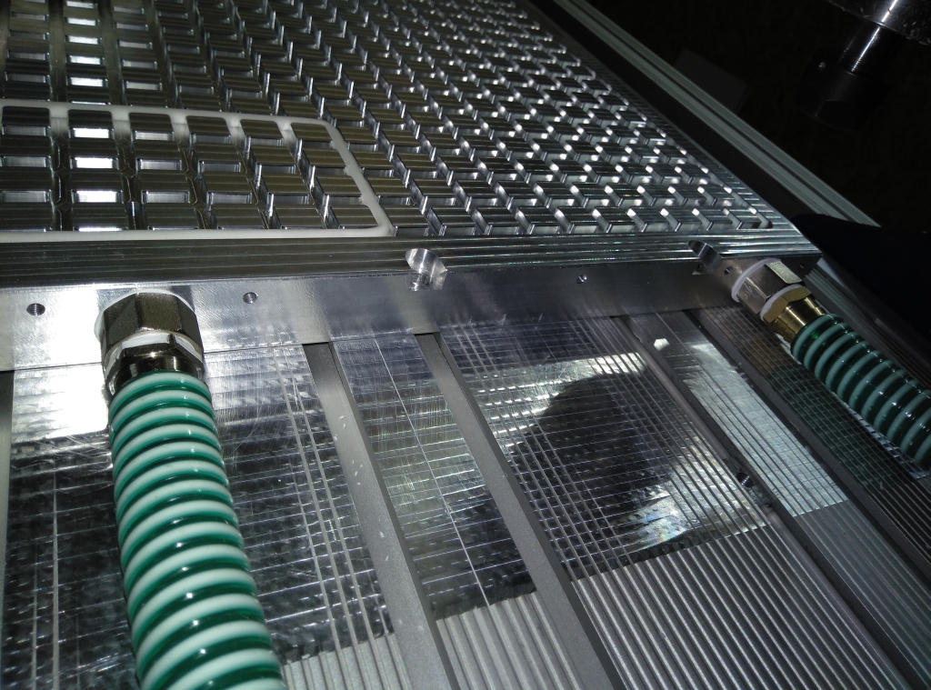

Сегодня наконец пощупал новый ваккумный стол из алюминия, подвел китаец, прислав шнур не того диаметра и пришлось заказывать новый и ждать.
Первый стол был из МДФ и, не смотря на два слоя лака, хорошо травил.
Испытал с алюминиевым, если положить гладкий акрил, то совсем не травит. С неторцованной алюминиевой заготовкой слышно как чуток подсасывает.
В новом столе сделал два ввода. Основной ввод в середине т.к. в этом месте станок жестче чем слева и дополнительный ввод для фрезеровки пенопласта слева.
Когда фрезерую пенопласт повышенные утечки и с двумя отверстиями решил получше будет.
Для соединения использовал сантехнические фитинги, выглядит немного колхозно, но зато дешево.
Изначально хотел использовать быстроразъемные как на пневмо инструменте. Купил, воткнул, врубил насос на открытое отверстие и увидел перепад в 0,2атм.
В клапане там совсем мелкое отверстие. Такой перепад не понравился. У цанговых фитингов не понравилась цена на трубки большого диаметра.

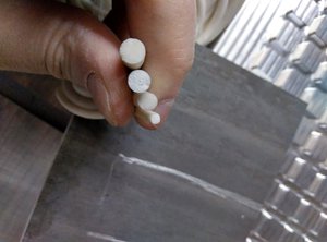

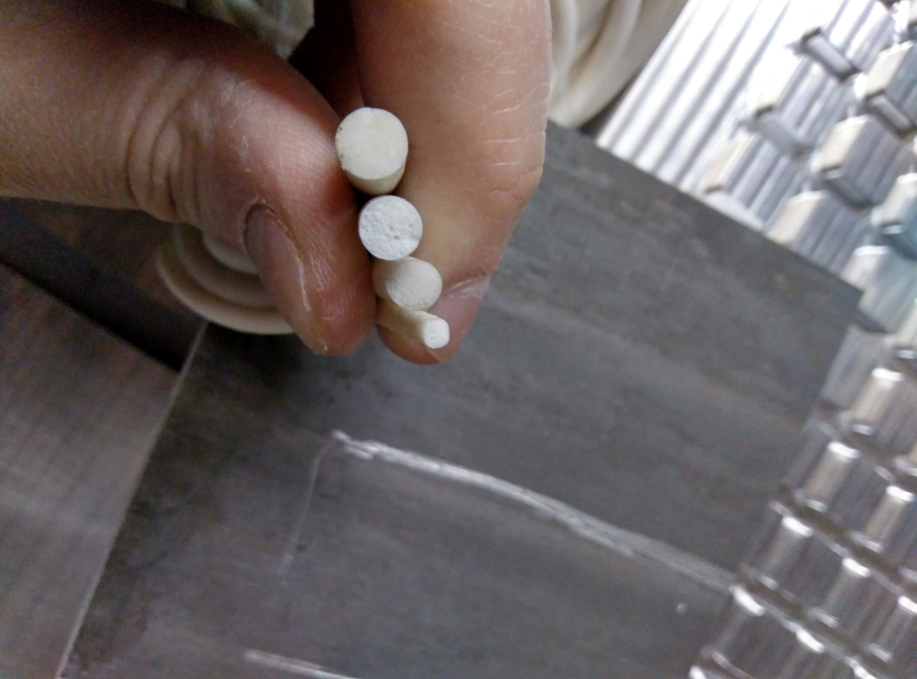

Ранее давал ссылку на Али где покупал шнур, так вот первый раз китаец прислал правильный шнур как и заказывал 3мм.
Второй раз вместо 5мм прислал 4,5мм, так что лучше у него не заказывать. Пришлось заказать у другого продавана, в этот раз шнур пришел чуть большего диаметра примерно 5,3мм, в моем случае даже лучше.
Как оказалось шнуры имеют разную упругость. Всего у меня уже четыре диаметра шнура: 6мм куплен на Авито, 3 и 4,5мм купленные на Али у нехорошего китайца и 5мм последняя покупка на Али.
Так вот 6 и 4,5 мм более плотные и упругие. На первом столе у меня в пазу высотой 5мм использовался 6мм шнур и мягкие материалы, например вспененный ПВХ, свободный край отжимало.
Если тонкий слой мягкого материала попадал на шнур, но его подрывало.
3 и 5мм более мягкие и по срезу видно крупнее воздушные пузырьки.
Вот ссылка на 5мм шнур где последний раз покупал.
https://aliexpress.ru/item/32952401924. ... 33ed9MnS1i
Для твердых и неровных материалов более упругий должен лучше работать.
В ближайших планах сделать автоматику на насос, датчики уже на подходе. Электронику почти спаял, дело по сути за прошивкой.
Автоматику хочу по двум причинам: 1 когда небольшие утечки, чтобы насос автоматически отключался, а не молотил все время 2 устанавливать меньшую величину разрежения.
При большом разрежении на мягких материалах иногда лопается остаточный слой, особенно на пенопласте. Приходится подкладывать бумагу и это меня напрягает.
Не знаю будет ли успевать отключать электроника насос для небольшого разрешения, может придется ресивер поставить или доп. клапан на сброс воздуха.

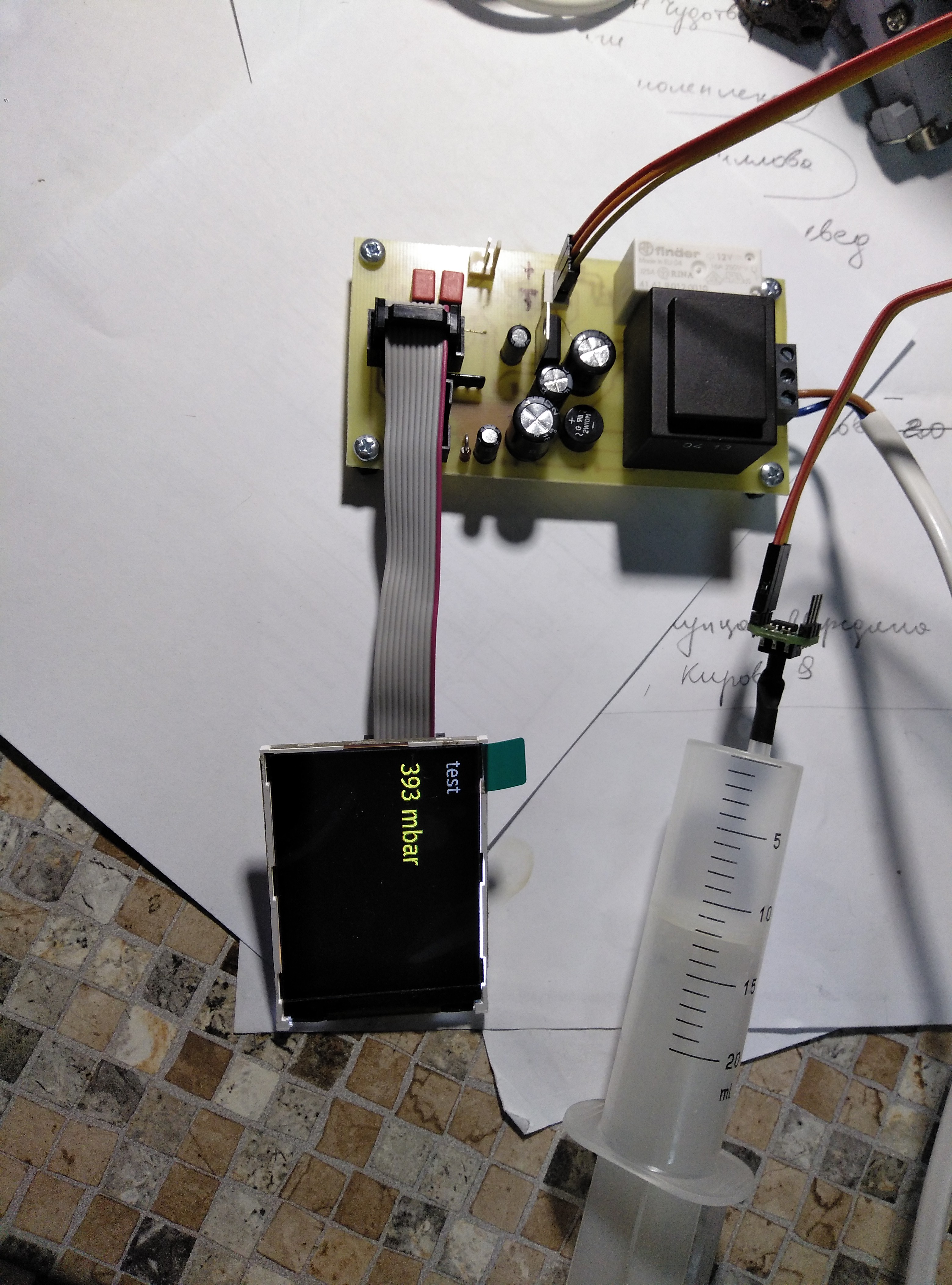

Субботу получил датчики давления (отрицательного), тут руки совсем зачесались и запилил простенькую электронику для управления насосом и заодно аналоговый выход для ПЧ, а то родной потенциометр шипко глючный.
Первичные тесты показали, что датчик работает как надо и даже выдерживает неправильную подачу питания :D
Схема инвертирования и масштабирования сигнала тоже не подкачала (с датчика выходит 4,5-0,5В, вход у АЦП 0-3,3В).
Дальше рутина: запилить интерфейс, упаковать в корпус. И можно будет уже в деле испытывать.

Re: вакуумный стол
а зачем? пусть себе молотит на постоянку надежней будет.
Re: вакуумный стол
frezeryga писал(а):а зачем? пусть себе молотит на постоянку надежней будет.
Тем более что вакуумники рассчитаны работать непрерывно днями, годами.
Re: вакуумный стол
да мой в начале дня когда масло все на дно стекло даже запускаетс както тяжело иногда не с первого раза. рессивера у мен нет потому лучше пусть молотит на постоянку. и это при том что у меня в коробочке лежит фирмовое реле давления програмируемое омрон.
molchec
Сообщения: 145
Зарегистрирован: 21 июл 2018, 09:52
Репутация: 29
Настоящее имя: андрей
Re: вакуумный стол
Сообщение molchec »
Мне напрягает, что он все время работает. Лишний шум, которого и без того хватает + ненужная трата ресурсов.
Если есть сомнения, что будет прорыв можно накрутить заведомо выше значение и будет молотить на постоянку.
Реле нужно лезть настраивать, а тут пульт всегда под рукой взял и настроил оперативно + можно смотреть давление какое там.
Бывает кривой лист пенопласта и что утечка большая понимаешь уже когда фрезеровка пошла, а так увидел сразу и перевернул.
aftaev писал(а):Тем более что вакуумники рассчитаны работать непрерывно днями, годами.
У моего насоса в описании указано, что желательно давать отдохнуть после 8 часов непрерывной работы. Ну и ресурс никто не отменял, если нет утечки зачем зря молотить.
Тем более простои могут быть, мало ли нужно остановить фрезу поменять, УП подправить и чего насос молотит все время.
Каждый под себя инструмент подбирает, мне такой девайс показался полезным из затрат для меня только датчик за 300р. индикатор с отбраковки. Корпус напечатаю, панель вырежу из халявного акрила :-)

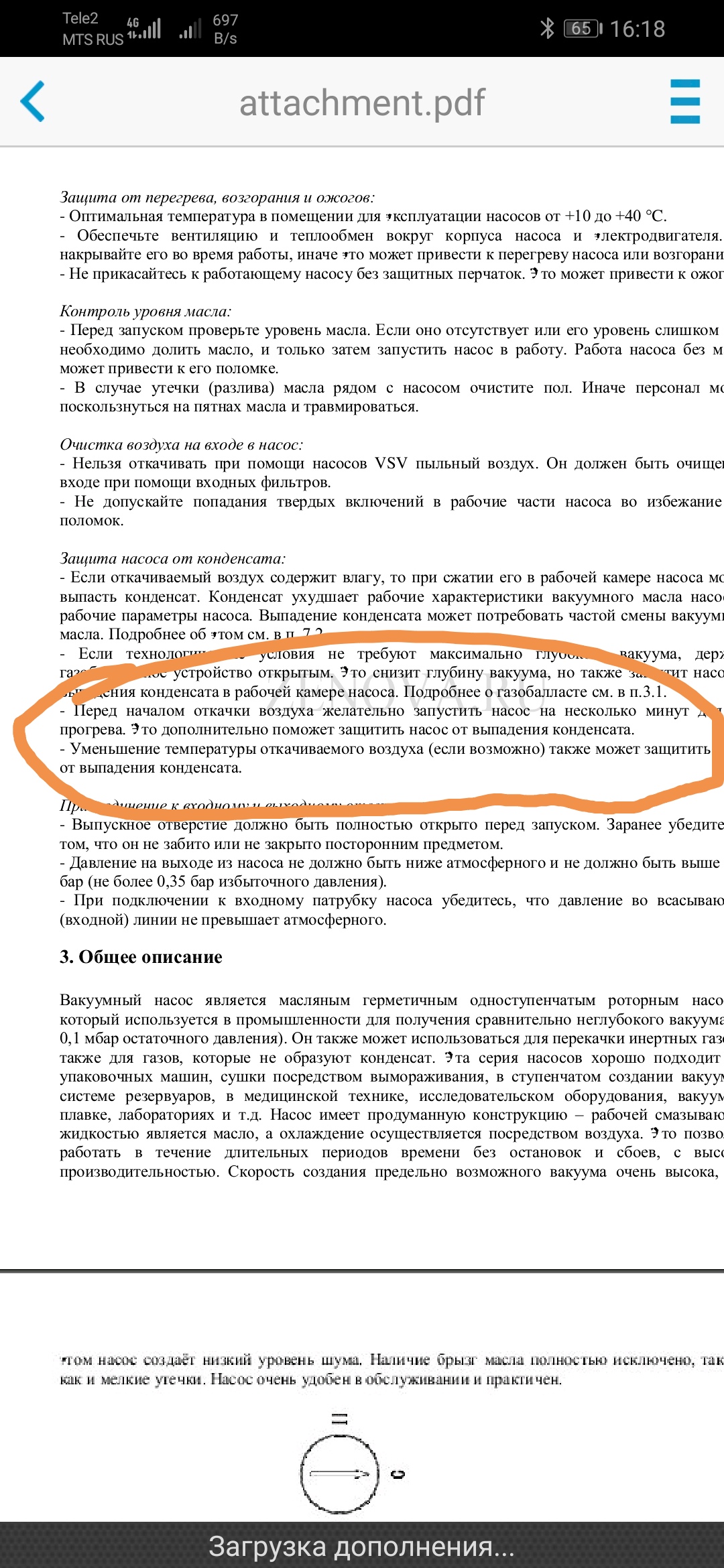

aftaev писал(а):Инструкцию на вакуумники вообще читал?
Читал и как я писал ранее в ней в числе прочего написано, что рекомендуется после 8 часов работы давать перерыв.
Про "сушить" масло ни слова. Про прогрев и запрет на частые включения тоже.
Газобаласт у моего всегда "включен" и открывать там нечего. Насос Value VSV-20P, позиционируется для ваккумных столов и пр.
Я не большой специалист по вакуумным насосам, но полагаю как и в любой конструкции есть какие-то ньюансы и не факт, что данный конкретный насос должен молотить без продыха, тем более что в описании возможность длительной работы указана как приемущество т.к. более дешевые модели работают именно в режиме отсосал и выключился. Наверно руководство писали знающие люди и если бы были подобные ньюнсы были о них бы написали.
И да где-то тут или другом форуме по ЧПУ читал, что на производстве стоит ваккумник с автоматикой и иногда оставляют фрезеровку в ночь.
Re: вакуумный стол
molchec писал(а):что рекомендуется после 8 часов работы давать перерыв.
С твоей автоматикой как масло будет прогреваться? Или минуту поработал, получили нужное разряжение, отключился и через часок включится опять на минуту.
molchec писал(а):Про "сушить" масло ни слова.
Наверно там волшебное масло используется :)
molchec писал(а):Я не большой специалист по вакуумным насосам, но полагаю как и в любой конструкции есть какие-то ньюансы и не факт, что данный конкретный насос должен молотить без продыха, тем более что в описании возможность длительной работы указана как приемущество
Сам то понял что написал :)
molchec писал(а):более дешевые модели работают именно в режиме отсосал и выключился.
И применяются такие насосы обычно для вакуумации холодильных установок.

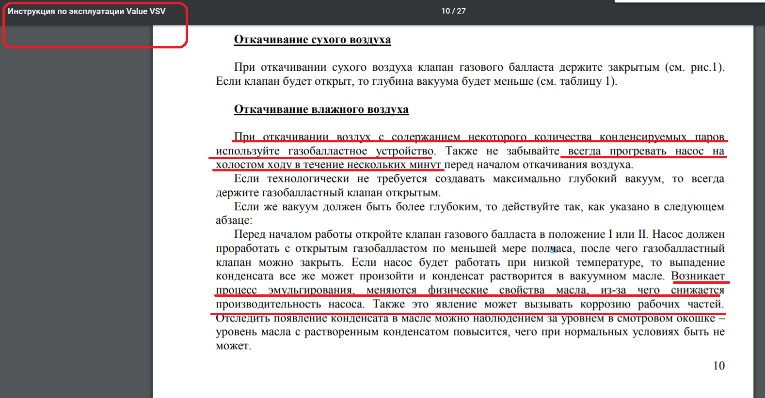

molchec писал(а):Value VSV-20P
Хм, недорогой и годный насос.
Ради интереса полез почитать ттх, по первой же ссылке в описании - "Бла, Бла, бла... Рассчитан на работу в круглосуточном режиме...."
Полез читать инструкцию
Screenshot_20200128_162201.jpg (4661 просмотр) <a class='original' href='./download/file.php?id=175817&sid=a54bc2edaea635e0d74ef8089363c5fc&mode=view' target=_blank>Загрузить оригинал (696.02 КБ)</a>
Про пару часов, это конечно загнули.
В планах может тоже насос один сменить надо будет, слабый есть 5 м3, вот хороший кандидат.
Re: вакуумный стол
molchec писал(а):Про "сушить" масло ни слова. Про прогрев и запрет на частые включения тоже.
Сушить масло, так называют вакуумщики.
Нашел паспорт. Давай вместе почитаем :)
