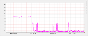

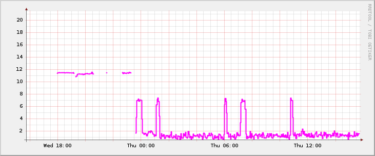

Начинают появляться первые результаты. Подключил пока только один датчик тока на водонагреватель - вот что за неполные сутки получил:
A0_1d.png (3193 просмотра) <a class='original' href='./download/file.php?id=43462&sid=d88f47306e2b97649f90400d21521652&mode=view' target=_blank>Загрузить оригинал (36.24 КБ)</a>
Надо проверить все датчики имеющиеся. На этом датчике периодически (раз в несколько секунд) появляются пики. показывает нормальный ток - 5,49 ампер, и через несколько секунд появляется пик в 13 с лишним ампер. В результате на графике больший ток показывает из-за консолидации данных. Что это - дефект датчика или программная ошибка - пока не выяснил, времени не было.
Сообщения: 21923
Re: Мои проекты на Ардуино
Продублируй "сырые" данные с датчика в последовательный файл и сравни с данными rrd.

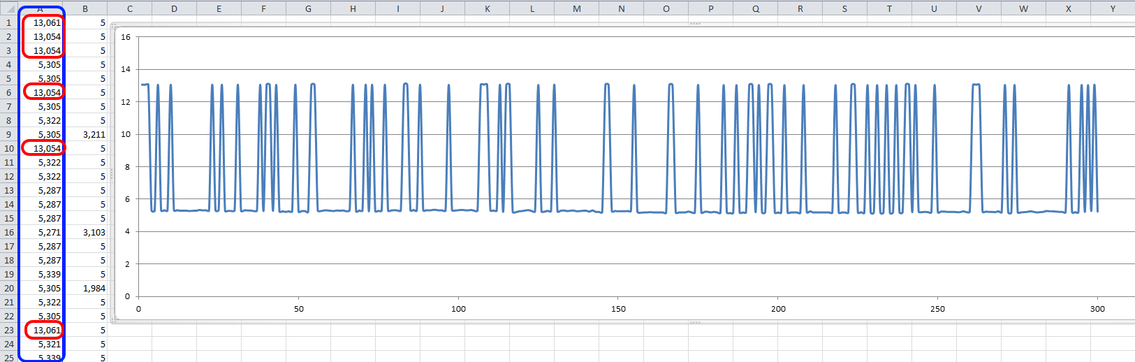

C Ардуины гадость валится, буду разбираться - почему так.
Безымянный.png (3174 просмотра) <a class='original' href='./download/file.php?id=43469&sid=d88f47306e2b97649f90400d21521652&mode=view' target=_blank>Загрузить оригинал (82.46 КБ)</a>
А как с РРД вытащить неконсолидированные данные? Такое вообще возможно? или все данные сразу консолидируются?
Я пробовал вытаскивать так:
rrdtool fetch /home/base/rrd_currents.rrd  AVERAGE --start -30minute --end -20minute > /home/share/rrdfetch
Но там только 11 значений, уже обсчитанных.

Сообщения: 21923
Kopyloff писал(а):Создавалась база вот так:
Так у тебя в базе только AVERAGE значения, причём с агрегацией при долгом хранении.

Сообщения: 21923
Kopyloff писал(а):--step 1
данные считываются 1 раз в секунду
Kopyloff писал(а):RRA:AVERAGE:0.5:1:60
в этом архиве хранятся 60 последних значений, усрёднённых за 1 секунду (т.е. неусреднённые), длина архива - всего 1 минута.
Kopyloff писал(а):RRA:AVERAGE:0.5:60:60
в этом архиве хранятся 60 последних значений, усрёднённых за минуту. Длина архива - 1 час. Именно эти данные ты получил в запросе.
