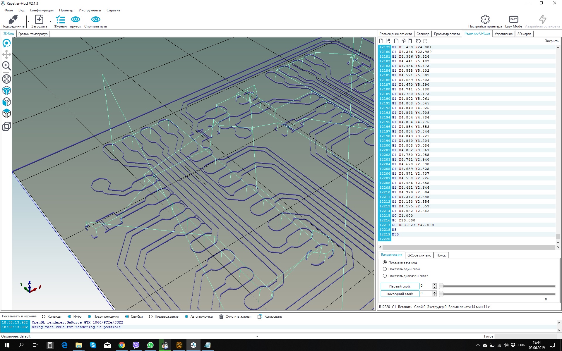

G2G_012.jpg (3095 просмотров) <a class='original' href='./download/file.php?id=163814&mode=view' target=_blank>Загрузить оригинал (615.25 КБ)</a>
G2G_011.jpg (3095 просмотров) <a class='original' href='./download/file.php?id=163813&mode=view' target=_blank>Загрузить оригинал (529.93 КБ)</a>
Вот так получается, если делать контуром и поставить "флажки".
Флажки координаты Х установили в положительное значение, ещё в добавок отзеркалило.
Как я и предполагал - не нужно зеркалить при экспорте а то выдает не верно. (напомню, что я зеркально экспортировал гербер что для низа, а сверление уже не припомню - по идее тоже зеркально)
И что бы ничего не путать при работе с двухсторонней платой, то нужно экспортировать так как есть?
Начать с гравировки нижней части, перевернуть и гравировать верхнюю часть (или на оборот?), просверлить с верхней части (а то я и сверловку зеркалил) и обрезать.
А как быть с односторонней платой?
А то я уже что-то торможу...
Можете вкратце по пунктам расписать последовательность действий для односторонней платы и двусторонней? (синий низ, красный верх)
Начиная от экспорта гербера (зеркалить, или не зеркалить и что зеркалить) заканчивая последовательностью гравировки и сверления. (типа гравируем верх, потом низ, потом сверлим и обрезаем.) По создании УП уже разобрался.
Попросил бы вас и свои примитивные гербера вложить в архив с несимметричной платой по контуру, что бы самому потом можно было на них потренироваться и посмотреть, как отображает программа станка.

xenon-alien писал(а):А как быть с односторонней платой?
Экспортировать как есть, а в самой программе выбрать сторону. УП будет брать сторону от обрабатываемого файла. Соответственно низ зеркалится (<-->) при сохранении. Если всё в низу то везде проставить низ.
Так выглядит прошлая плата.
Снимок.PNG (3065 просмотров) <a class='original' href='./download/file.php?id=163820&mode=view' target=_blank>Загрузить оригинал (41.44 КБ)</a>
Re: Grber2GCode
Добавлено: 02 июн 2019, 18:32
X-Ray писал(а):УП будет брать сторону от обрабатываемого файла. Соответственно низ зеркалится (<-->) при сохранении. Если всё в низу то везде проставить низ.
ОК!
Не знал, что так можно. Значит исходники экспортируем не зеркаля. А программа сама отзеркалит, если отметим, что то именно низ.
Ещё один вопрос.
Все манипуляции, которые были проделаны можно ли сохранить?
Имею ввиду не саму УП а "весь проект", что бы заново не проводить манипуляции по созданию УП.
G2G_014.jpg (3047 просмотров) <a class='original' href='./download/file.php?id=163839&mode=view' target=_blank>Загрузить оригинал (477.16 КБ)</a>
G2G_013.jpg (3047 просмотров) <a class='original' href='./download/file.php?id=163838&mode=view' target=_blank>Загрузить оригинал (632.07 КБ)</a>
И вот ещё кое-что...
То, что программа отметила зелёным в УП сверловки не отрабатывается.
Где косяк?
Понятно, что диаметр отверстия не совпадает с инструментом, но как быть, если я тем же инструментом хочу отработать?
И при разводке программа Eagle что-то материлась на эти отверстия при проверке.

xenon-alien писал(а):Все манипуляции, которые были проделаны можно ли сохранить?
Пока нет но планируется, точнее переписываю многое под это. Так что данная версия на долго. Например в термоизоляторах или сверловках уже подбешивает всякий раз заново выбирать необходимые параметры.
xenon-alien писал(а):То, что программа отметила зелёным в УП сверловки не отрабатывается.
Это всего лишь подсветка выбранного типа отверстий в таблице. Если выбран инструмент, то отображается маркер с перекрестием.
Это всего лишь подсветка выбранного типа отверстий в таблице. Если выбран инструмент, то отображается красный маркер с перекрестием.
Инструмент выбран (на картинке выше)и он всё ещё зелёный.
Повторил ещё раз - получилось.
Не пойму, что я сделал не так в первый раз.
Инструмент выставил один и тот же для всех отверстий и нажал генерацию.
В этот раз дополнительно щелкнул по пустому пространству, что бы выделение снять.
Галочки в обох случаях были отмечены
