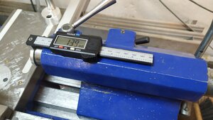

Приколохозил "УЦИ" на заднюю бабку :hehehe:
2021-03-25 21.25.40.jpg (5032 просмотра) <a class='original' href='./download/file.php?id=193890&sid=5f815d1420772daa3a888e8200adca22&mode=view' target=_blank>Загрузить оригинал (2.89 МБ)</a>
Re: Токарны 16У04П под ЧПУ
Зачёт
У меня тоже такой на ТВ-16 :)

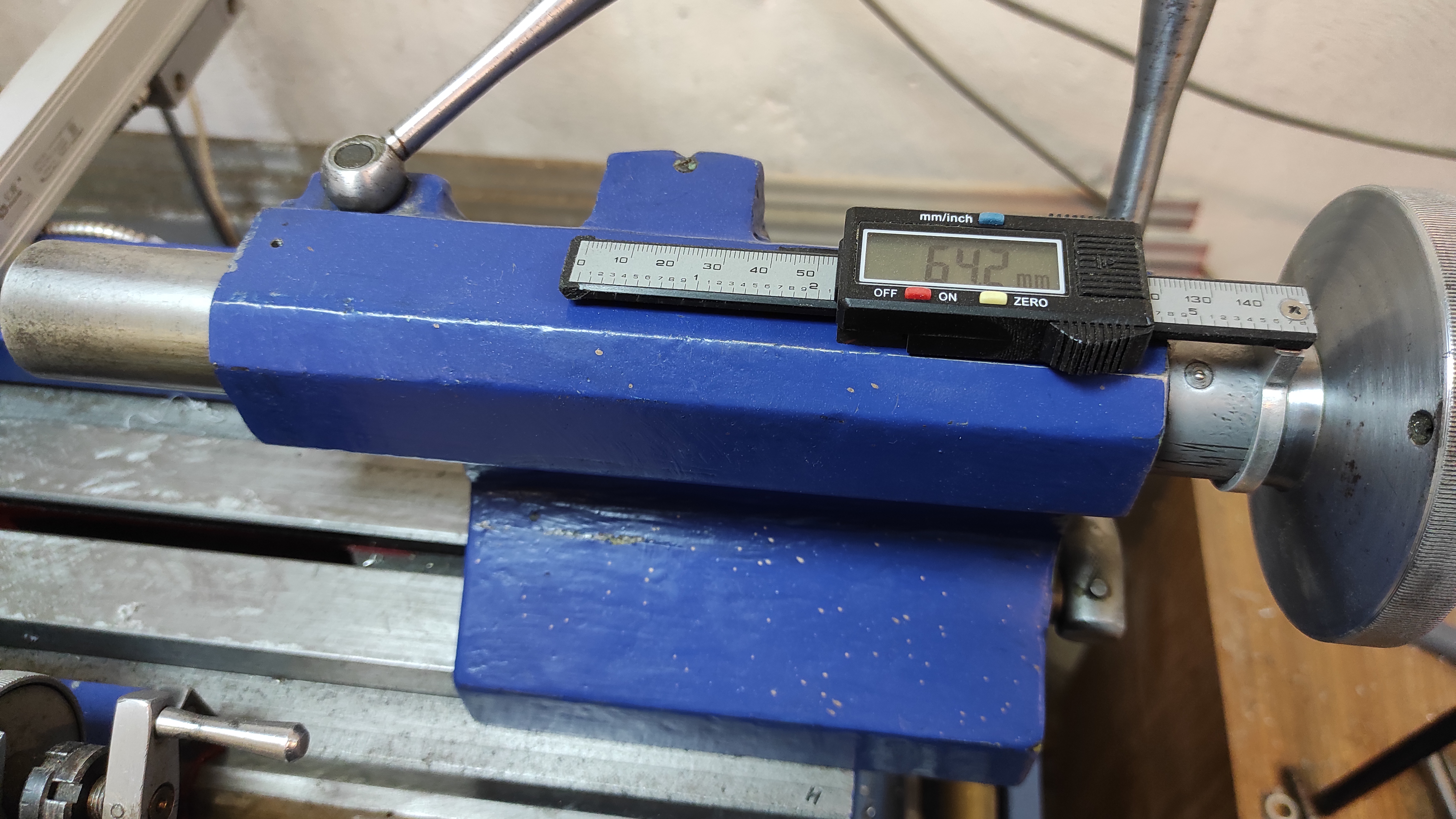

Хорошая мысля приходит опосля :hehehe:
2021-04-01 22.29.03.jpg (4946 просмотров) <a class='original' href='./download/file.php?id=194126&sid=5f815d1420772daa3a888e8200adca22&mode=view' target=_blank>Загрузить оригинал (4.24 МБ)</a>
Переставил колечко назад, теперь ход пиноли остался как и был до установки "УЦИ", а то сжиралось хомутом миллиметров 7.
Что за ЗБ такая?
У меня на ТВ-16 такой фокус не прокатит... :(

xenon-alien писал(а): Что за ЗБ такая?
Это его родная.

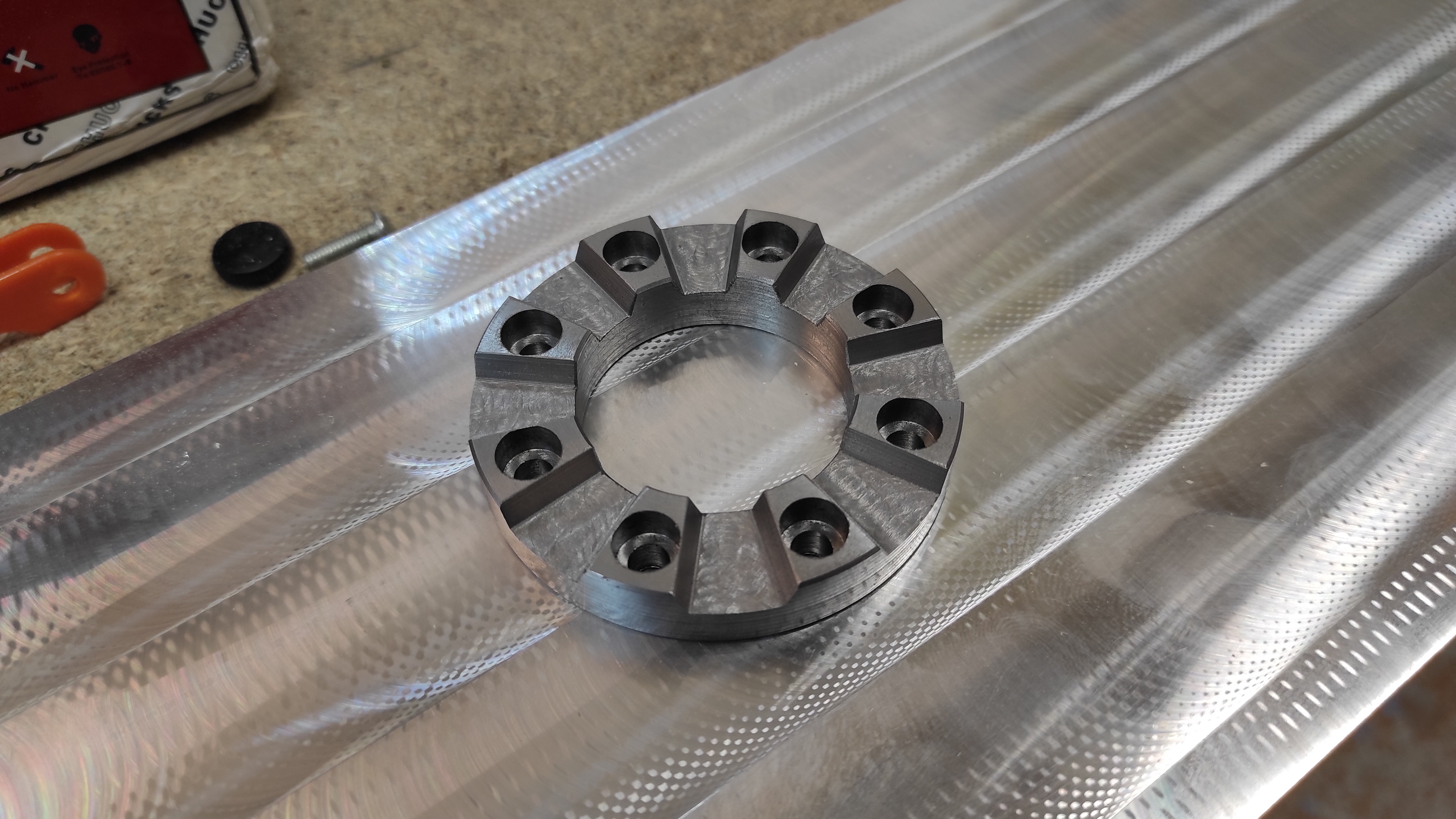

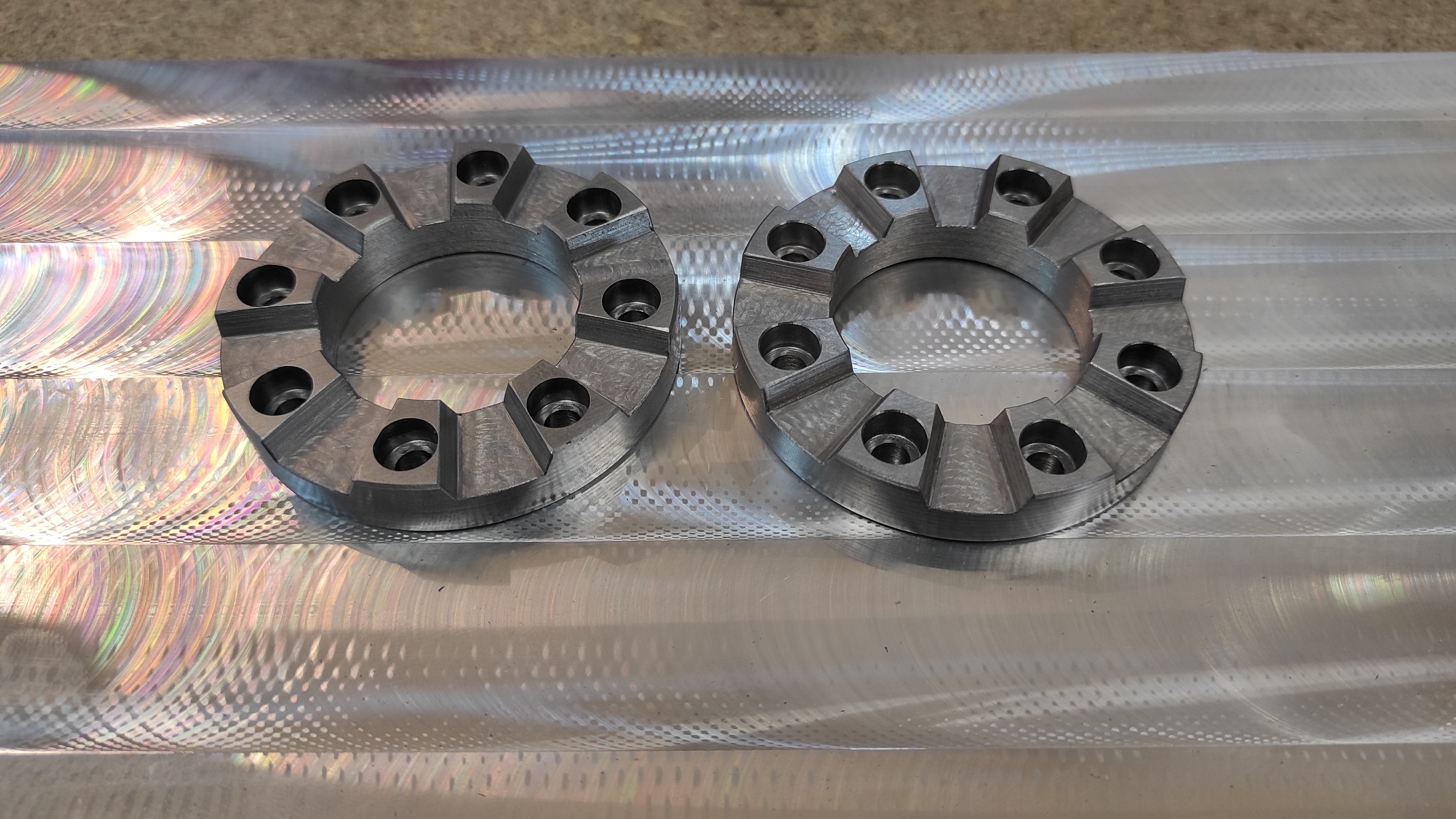

Отфрезеровал половинку хирта, вроне норм получилось.
Ст45
2021-04-07 22.01.40.jpg (4849 просмотров) <a class='original' href='./download/file.php?id=194337&sid=5f815d1420772daa3a888e8200adca22&mode=view' target=_blank>Загрузить оригинал (5.11 МБ)</a>
2021-04-07 23.50.27.jpg (4849 просмотров) <a class='original' href='./download/file.php?id=194338&sid=5f815d1420772daa3a888e8200adca22&mode=view' target=_blank>Загрузить оригинал (4.2 МБ)</a>
rage
Сообщения: 996
Репутация: 621
Откуда: МО
Сообщение rage »

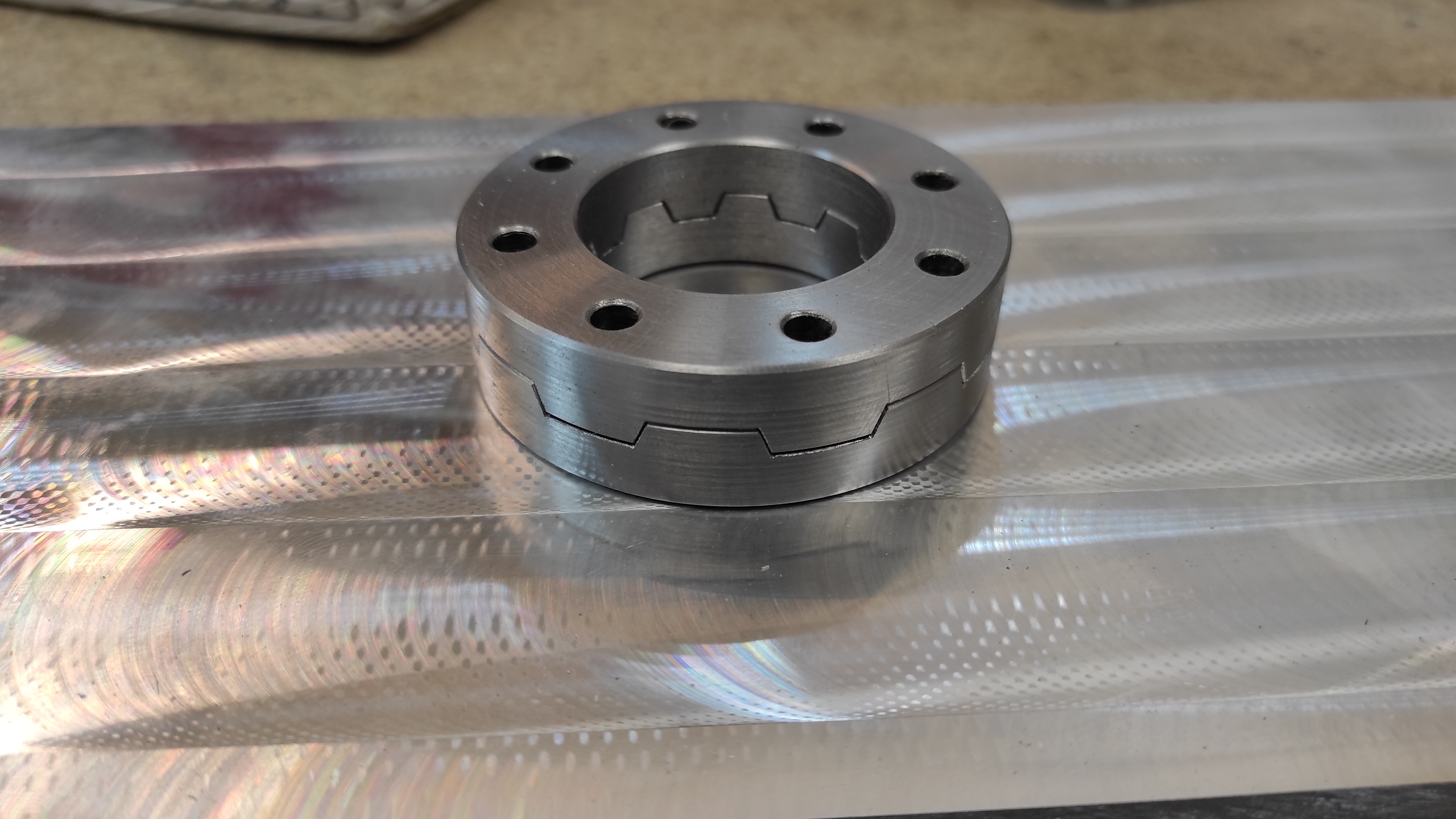

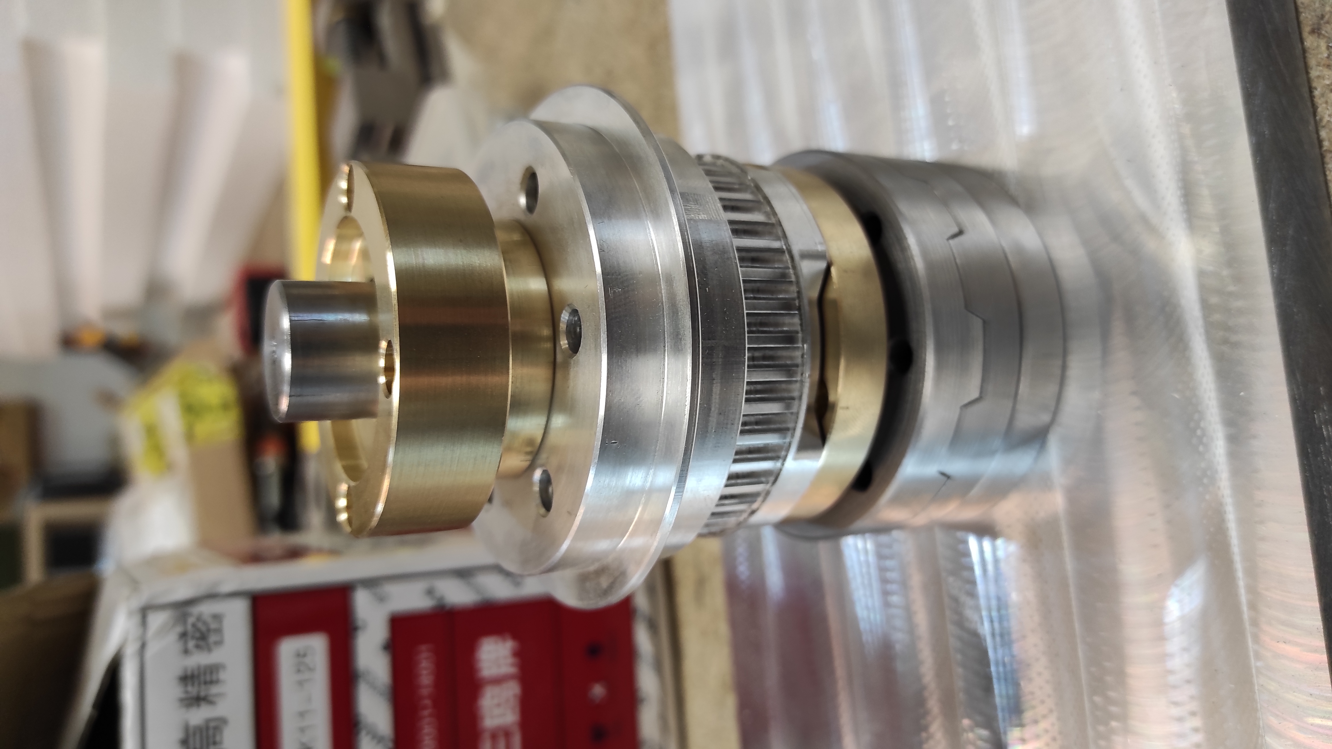

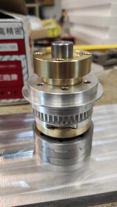

Отфрезеровал вторую. Результатом очень доволен. Руками люфт не ощущается. В любом положении смыкаются четко, в отличии от заводской муфты с белки. Там более менее смыкается каждые 5 зубов.
2021-04-08 17.45.44.jpg (4816 просмотров) <a class='original' href='./download/file.php?id=194386&sid=5f815d1420772daa3a888e8200adca22&mode=view' target=_blank>Загрузить оригинал (4.68 МБ)</a>
2021-04-08 20.37.09-1.jpg (4816 просмотров) <a class='original' href='./download/file.php?id=194387&sid=5f815d1420772daa3a888e8200adca22&mode=view' target=_blank>Загрузить оригинал (4.37 МБ)</a>
2021-04-08 20.37.29.jpg (4816 просмотров) <a class='original' href='./download/file.php?id=194388&sid=5f815d1420772daa3a888e8200adca22&mode=view' target=_blank>Загрузить оригинал (3.81 МБ)</a>
2021-04-08 21.05.42.jpg (4816 просмотров) <a class='original' href='./download/file.php?id=194389&sid=5f815d1420772daa3a888e8200adca22&mode=view' target=_blank>Загрузить оригинал (3.76 МБ)</a>

rage писал(а): в отличии от заводской муфты с белки
У тех, что я купил, смыкание нормальное...не мерял только размер при перестанове.
rage
Сообщения: 996
Репутация: 621
Откуда: МО
Сообщение rage »
Kupfershcmidt писал(а): У тех, что я купил, смыкание нормальное...не мерял только размер при перестанове.
Я пару штук взял 90мм, обе такие.

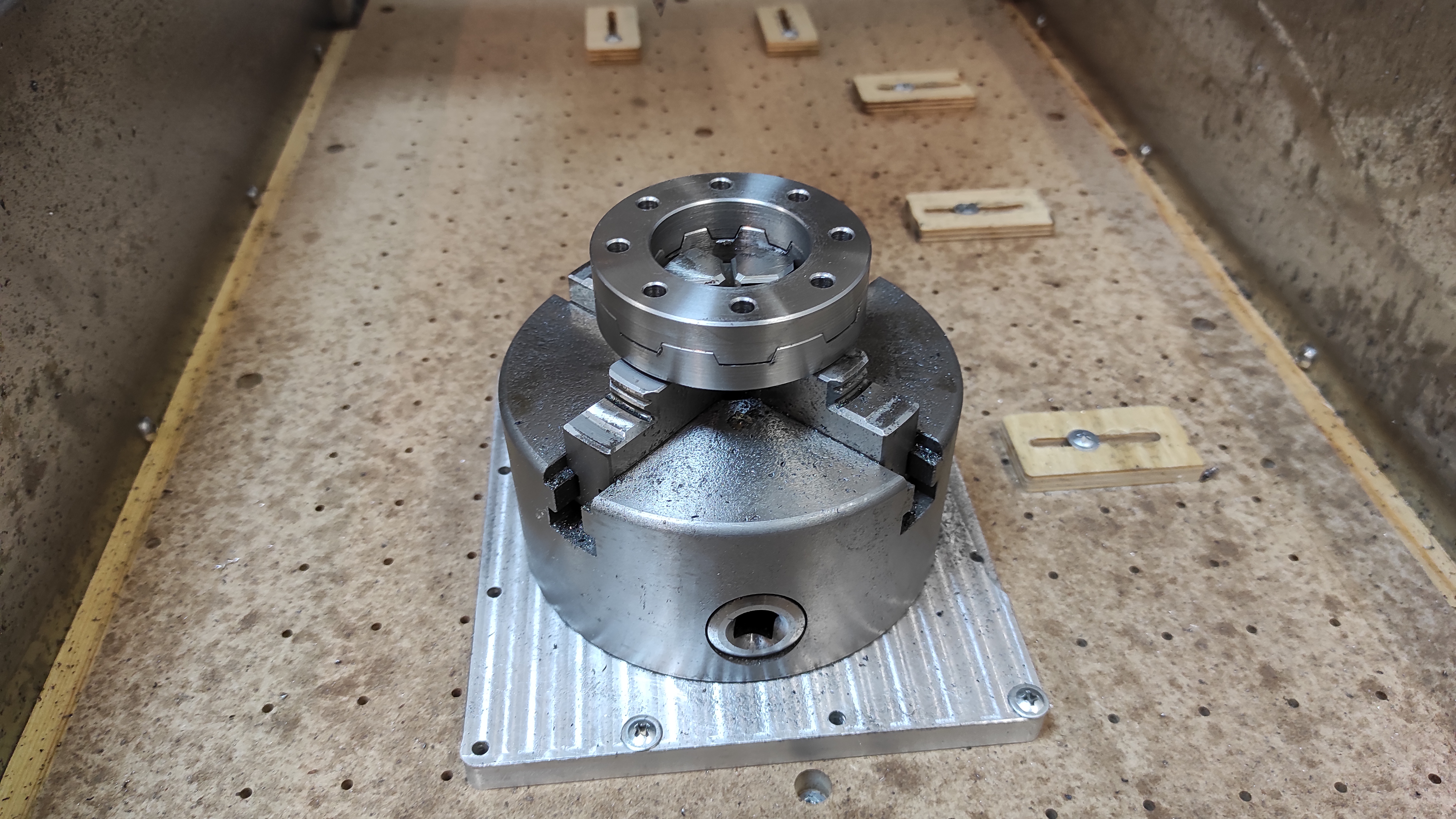

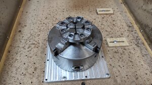

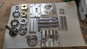

Отфрезеровал детальки револьверки.
2021-04-11 19.38.03.jpg (4737 просмотров) <a class='original' href='./download/file.php?id=194477&sid=5f815d1420772daa3a888e8200adca22&mode=view' target=_blank>Загрузить оригинал (4.61 МБ)</a>
Резьбофрезы просто огонь! особенно для глухих отверстий.

Сообщение Kupfershcmidt »
А чо это там у тебя моргает?
rage
Сообщения: 996
Репутация: 621
Откуда: МО
Сообщение rage »
Kupfershcmidt писал(а): А чо это там у тебя моргает?
Это индикатор режима, если зеленый - то значит все ок, если красный - то перегруз и фреза может сломаться! :freak:
Да ладно, шутю, это просто пробник, для поиска Z. На таких операциях больше времени уходит на смену инструмента. Вот он там и висит на "постоянку".
Ну он же не просто горит ровно, а моргает или горит...меняется, кароч...это меня смутило. Перегруз-то можно контролировать амперметром теоретицки...
rage
Сообщения: 996
Репутация: 621
Откуда: МО
Сообщение rage »
Kupfershcmidt писал(а): Ну он же не просто горит ровно, а моргает или горит...меняется, кароч...это меня смутило.
Просто контакт плохой через масло, когда фреза вниз идет. Когда режет нормально горит :)
Kupfershcmidt писал(а): Перегруз-то можно контролировать амперметром теоретицки...
Момент и ток у меня показывает прямо в маче с частотника.
