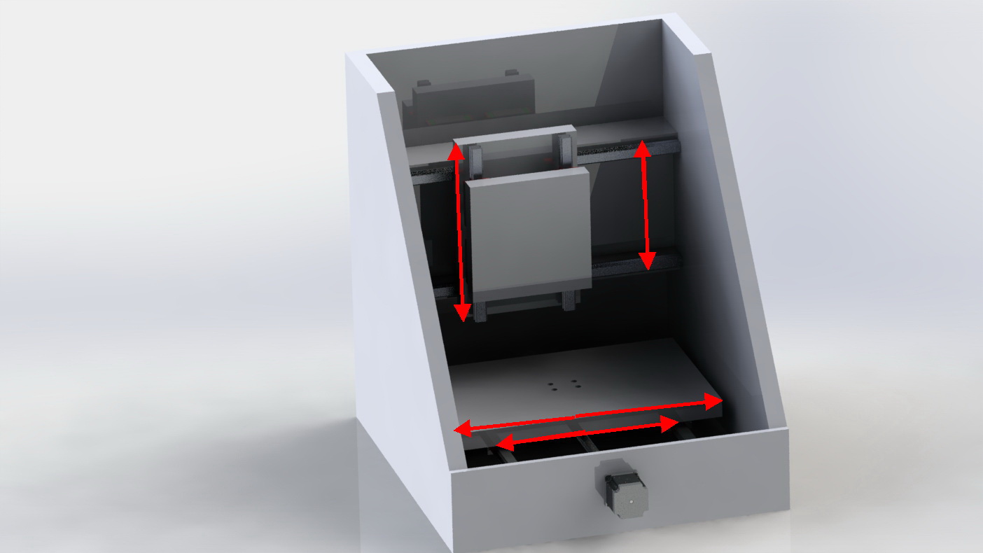

Re: ИЗ профильного металла по алюминию 900х700х200
Добавлено: 29 дек 2016, 15:53
Частенько рекомендуют разносить валы, когда подвижной стол.
Хочу спросить.
То почему на оси Х не разносят на крайние точки плиты каретки (валы) а только в нижней части? (пример на "фотографиях" выше)

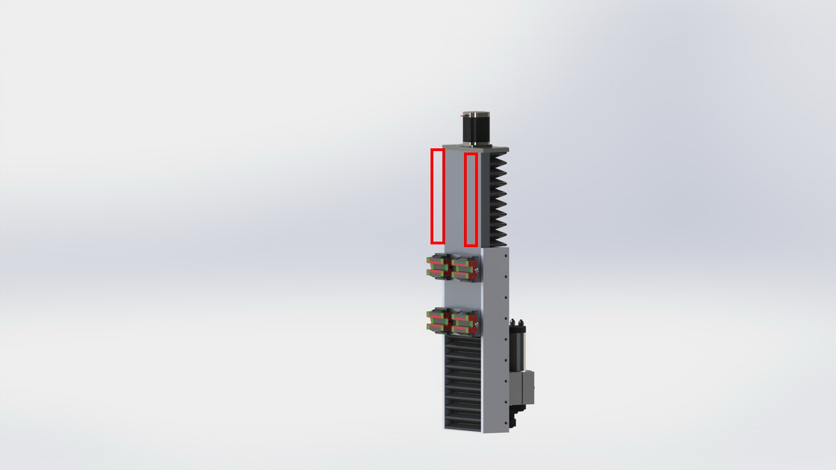

Добавлено: 29 дек 2016, 21:01
Приведу пример на моей будущей конструкции. (Как созрею и дорисую выложу на общий суд, что бы неучтенные косяки исправить)
001 - копия.JPG (4659 просмотров) <a class='original' href='./download/file.php?id=98780&mode=view' target=_blank>Загрузить оригинал (107.3 КБ)</a>
002 - копия.JPG (4659 просмотров) <a class='original' href='./download/file.php?id=98781&mode=view' target=_blank>Загрузить оригинал (90.56 КБ)</a>
Вопрос как бы не конкретно к тебе, а в общем, кто знает.
Многие так делают как у тебя. Но рекомендуют разносить подальше (на максимальное расстояние) рельсы и каретки по возможности.
С гофрой 2.JPG (4659 просмотров) <a class='original' href='./download/file.php?id=98783&mode=view' target=_blank>Загрузить оригинал (46.25 КБ)</a>
Добавлено: 29 дек 2016, 21:19
Chpok
В моем случае разбег диктует ширина балки портала
Вот тут вроде все написано : http://darxton.ru/wiki-article/konstruk ... ka-s-chpu/
Добавлено: 29 дек 2016, 21:22
Я это понимаю.
Но почему не рекомендуют и балку расширять в таких случаях, как и с подвижным столом?
Добавлено: 29 дек 2016, 21:46
разносить надо в пределах балки и существующих элементов а не просто разносить.
Добавлено: 29 дек 2016, 22:13
frezeryga писал(а):разносить надо в пределах балки и существующих элементов а не просто разносить.
Нагрузки плохо не сказываются на таком вылете плеча, кода идет обработка на максимальной высоте?
Когда ближе к столу идет обработка, то понятно что нагрузка как раз попадает на каретки.
Добавлено: 29 дек 2016, 22:14
Ребра надо ставить в любом случае на любых плоских деталях.
Добавлено: 29 дек 2016, 22:40
Chpok
xenon-alien писал(а):Я это понимаю.
В виду достаточной жесткости наверно нет смысла делать шире чем оно надо
Добавлено: 29 дек 2016, 22:46
frezeryga писал(а):Ребра надо ставить в любом случае на любых плоских деталях.
Например вот так?
С гофрой 21.JPG (4606 просмотров) <a class='original' href='./download/file.php?id=98792&mode=view' target=_blank>Загрузить оригинал (43.62 КБ)</a>
Возле шпинделя я видел
Добавлено: 29 дек 2016, 23:02
Taganrog
xenon-alien писал(а):Приведу пример на моей будущей конструкции.
А удобно будет размещать и крепить детали с таким корпусом ? в дальние углы рукой походу не подлесть и не замерить индикатором ?
