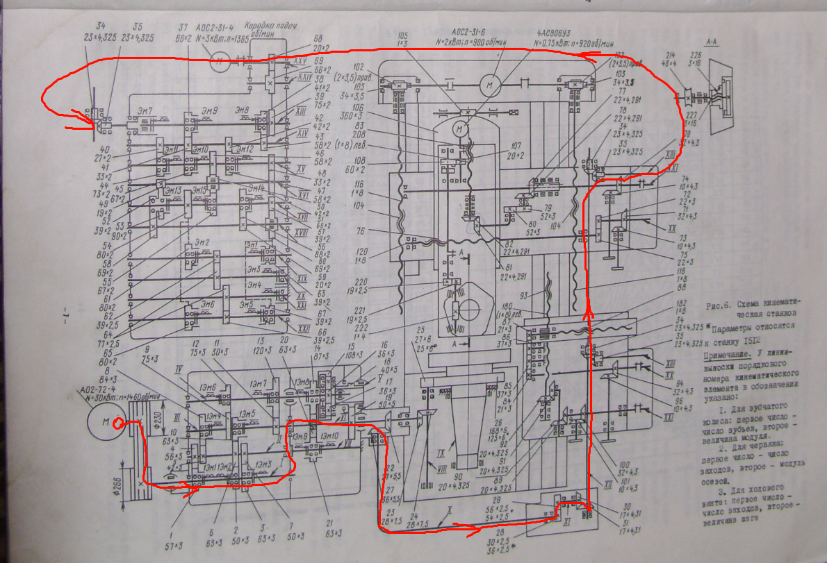

Вот про муфты,схема.
На этом станке два супрорта, каждый супорт имеет две координаты продольная и поперечная.
В каждом супорте своя коробка скоростей в каждой коробке по две муфты тормоза ЭМ3 и ЭМ4 поперечной подачи и продольной, они должны включатся после отключения Двиг.устан.перемещ., а на рабочей подачи отключения Муфты Рабочей подачи -ЭМ7.
Вверх-ЭМ5
Вниз-ЭМ6
От центра-ЭМ1
К центру-ЭМ2.
ЭМ8-ЭМ15-скорость
ЭМ3 и ЭМ4-тормоз поперечной подачи и продольной
Мы пока разбираем один супорт,как в книге написано они одинаковые.

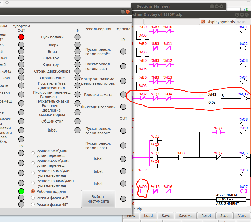

Валерий писал(а):рабочая подача ведь должна включатся как запустится планшайба.
в цепи муфты РХ есть блокировка (была обозначена "ПШ")
вот ее и связать с пуском планшайбы - то есть именовать %Q0
можно еще поставить таймер на время разгона ПШ(она ведь разгоняется не быстро)
так РХ включается только после запуска планшайбы
еще такая мысль посетила ,пока писал:
даже если бы РХ включался без вышеописаной блокировки,то ничего страшного по идее произойти не может:
не рабочей подаче коробка подач(суппорт) механически связывается с коробкой скоростей(ПШ) ...
и если последняя стоит (ноль оборотов) - то и подачи не будет...
Выделение_095.png (3647 просмотров) <a class='original' href='./download/file.php?id=92562&mode=view' target=_blank>Загрузить оригинал (1.49 МБ)</a>
тормоз поставил на 2 секунды(я так понял - обе тормозные муфты срабатывают одновременно)
то есть с выхода %Q12 брать сигнал сразу на обе муфты
1516F1.clp
(35.45 КБ) 1015 скачиваний

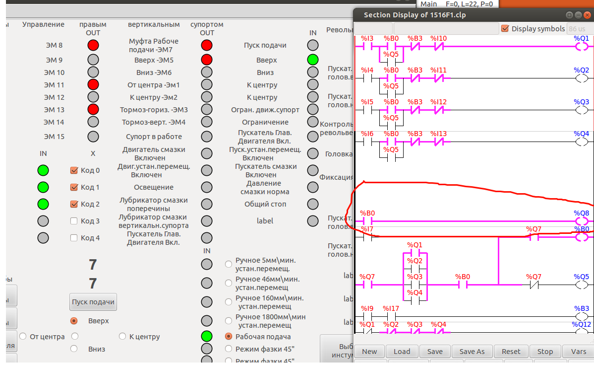

При выключенной планшайбе на рабочей подачи(5 режим) при нажатии пуск почему то вкл.двиг.устан.перемещений
На рабочей подачи(5 режим) двигатель не должен наверное включатся.
Еще заметил при тормозе (когда тормоз 2 секунды включен) можно включить двигатель.
Наверное надо поставить блокировку пока тормоз не выключится дальше не чего не включалось.
Re: EMC2+1516Ф1 с эл.магн. муфтами коробки скоростей и подач
Добавлено: 12 окт 2016, 11:40

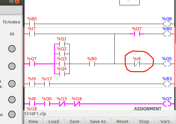

Валерий писал(а):При выключенной планшайбе на рабочей подачи(5 режим) при нажатии пуск почему то вкл.двиг.устан.перемещенийНа рабочей подачи(5 режим) двигатель не должен наверное включатся.
подправить так:
Выделение_096.png (3617 просмотров) <a class='original' href='./download/file.php?id=92575&mode=view' target=_blank>Загрузить оригинал (31.13 КБ)</a>
(1) да - вот так кнопка заблокирована на время работы тормозных муфт
(2) блокировка уст перемещений при включенной ПШ (не знаю,нужно ли ?)
Выделение_097.png (3613 просмотров) <a class='original' href='./download/file.php?id=92576&mode=view' target=_blank>Загрузить оригинал (65.1 КБ)</a>
