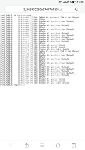

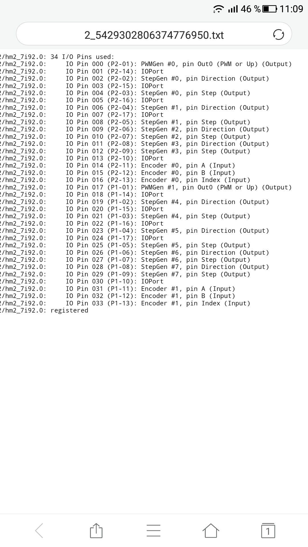

Там наверное физически обрыв провода. Теперь понятно, почему поменяв местами степ и дир получилось запустить мотор. Вот тут распиновка с прошивки и она как раз таки отличается от распечатки на бумаге - степ и дир перепутаны на бумаге:
hm2/hm2_7i92.0: 34 I/O Pins used:
hm2/hm2_7i92.0:     IO Pin 000 (P2-01): PWMGen #0, pin Out0 (PWM or Up) (Output)
hm2/hm2_7i92.0:     IO Pin 001 (P2-14): IOPort
hm2/hm2_7i92.0:     IO Pin 002 (P2-02): StepGen #0, pin Direction (Output)
hm2/hm2_7i92.0:     IO Pin 003 (P2-15): IOPort
hm2/hm2_7i92.0:     IO Pin 004 (P2-03): StepGen #0, pin Step (Output)
hm2/hm2_7i92.0:     IO Pin 005 (P2-16): IOPort
hm2/hm2_7i92.0:     IO Pin 006 (P2-04): StepGen #1, pin Direction (Output)
hm2/hm2_7i92.0:     IO Pin 007 (P2-17): IOPort
hm2/hm2_7i92.0:     IO Pin 008 (P2-05): StepGen #1, pin Step (Output)
hm2/hm2_7i92.0:     IO Pin 009 (P2-06): StepGen #2, pin Direction (Output)
hm2/hm2_7i92.0:     IO Pin 010 (P2-07): StepGen #2, pin Step (Output)
hm2/hm2_7i92.0:     IO Pin 011 (P2-08): StepGen #3, pin Direction (Output)
hm2/hm2_7i92.0:     IO Pin 012 (P2-09): StepGen #3, pin Step (Output)
hm2/hm2_7i92.0:     IO Pin 013 (P2-10): IOPort
hm2/hm2_7i92.0:     IO Pin 014 (P2-11): Encoder #0, pin A (Input)
hm2/hm2_7i92.0:     IO Pin 015 (P2-12): Encoder #0, pin B (Input)
hm2/hm2_7i92.0:     IO Pin 016 (P2-13): Encoder #0, pin Index (Input)
hm2/hm2_7i92.0:     IO Pin 017 (P1-01): PWMGen #1, pin Out0 (PWM or Up) (Output)
hm2/hm2_7i92.0:     IO Pin 018 (P1-14): IOPort
hm2/hm2_7i92.0:     IO Pin 019 (P1-02): StepGen #4, pin Direction (Output)
hm2/hm2_7i92.0:     IO Pin 020 (P1-15): IOPort
hm2/hm2_7i92.0:     IO Pin 021 (P1-03): StepGen #4, pin Step (Output)
hm2/hm2_7i92.0:     IO Pin 022 (P1-16): IOPort
hm2/hm2_7i92.0:     IO Pin 023 (P1-04): StepGen #5, pin Direction (Output)
hm2/hm2_7i92.0:     IO Pin 024 (P1-17): IOPort
hm2/hm2_7i92.0:     IO Pin 025 (P1-05): StepGen #5, pin Step (Output)
hm2/hm2_7i92.0:     IO Pin 026 (P1-06): StepGen #6, pin Direction (Output)
hm2/hm2_7i92.0:     IO Pin 027 (P1-07): StepGen #6, pin Step (Output)
hm2/hm2_7i92.0:     IO Pin 028 (P1-08): StepGen #7, pin Direction (Output)
hm2/hm2_7i92.0:     IO Pin 029 (P1-09): StepGen #7, pin Step (Output)
hm2/hm2_7i92.0:     IO Pin 030 (P1-10): IOPort
hm2/hm2_7i92.0:     IO Pin 031 (P1-11): Encoder #1, pin A (Input)
hm2/hm2_7i92.0:     IO Pin 032 (P1-12): Encoder #1, pin B (Input)
hm2/hm2_7i92.0:     IO Pin 033 (P1-13): Encoder #1, pin Index (Input)
hm2/hm2_7i92.0: registered

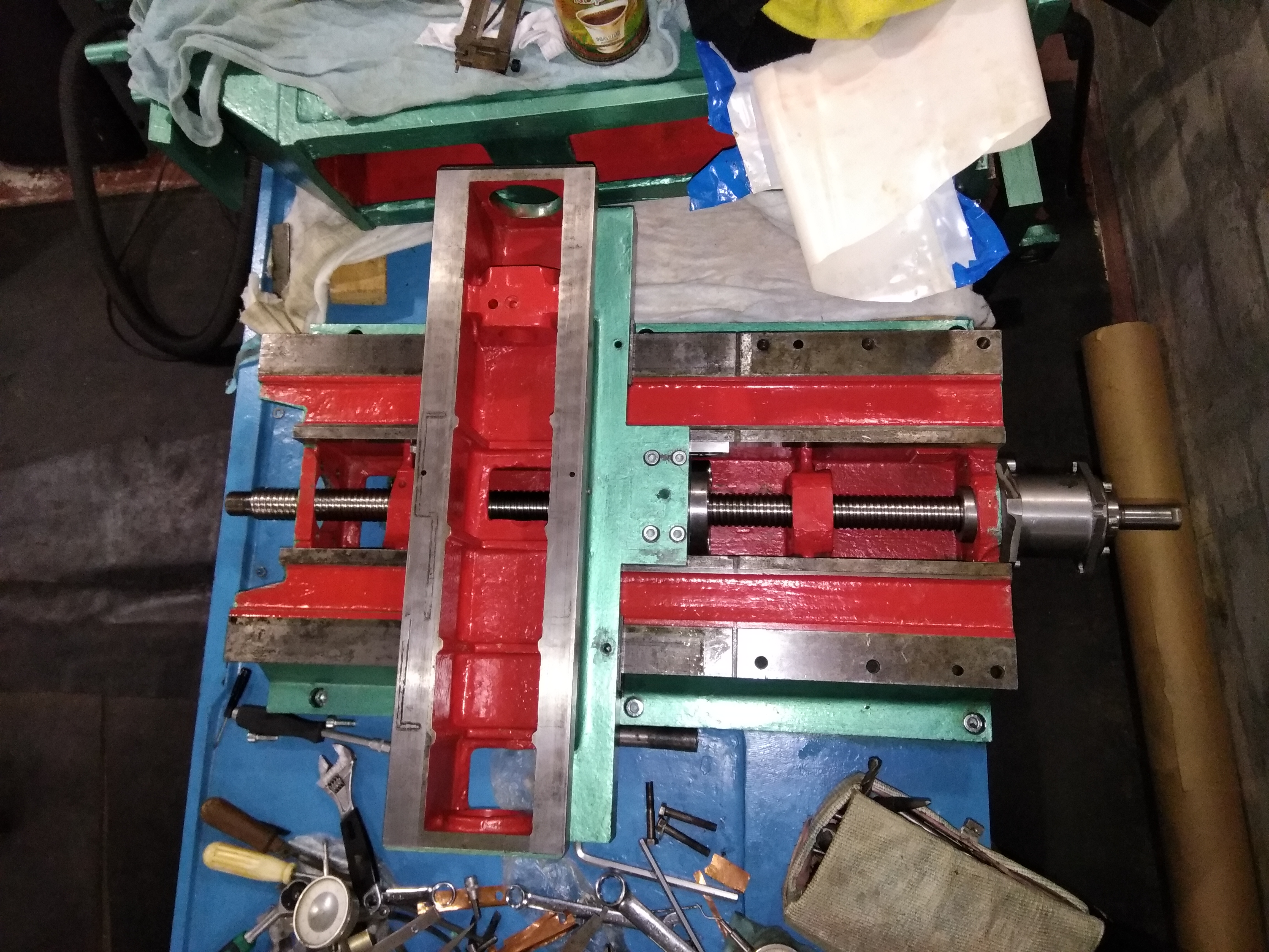

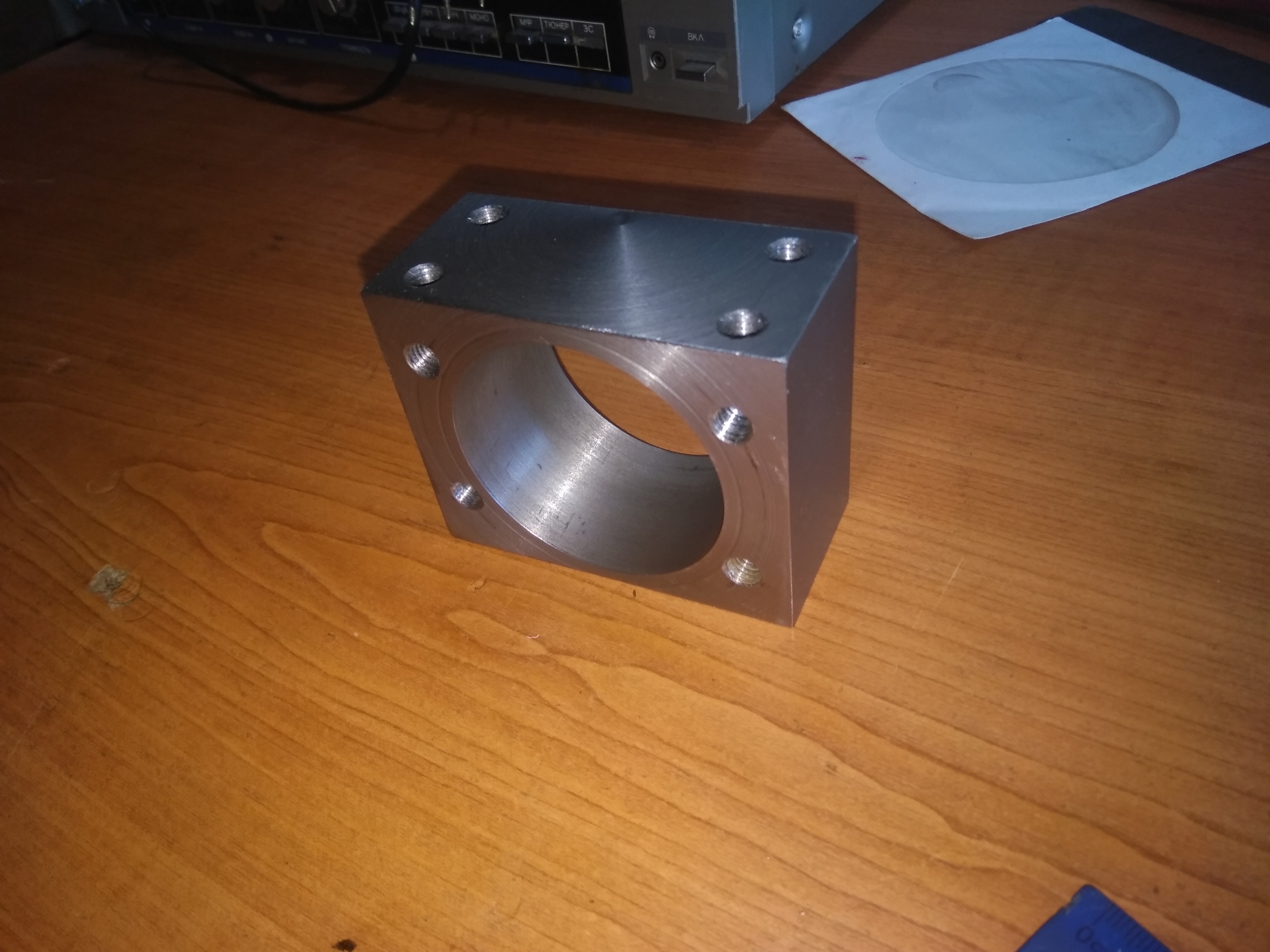

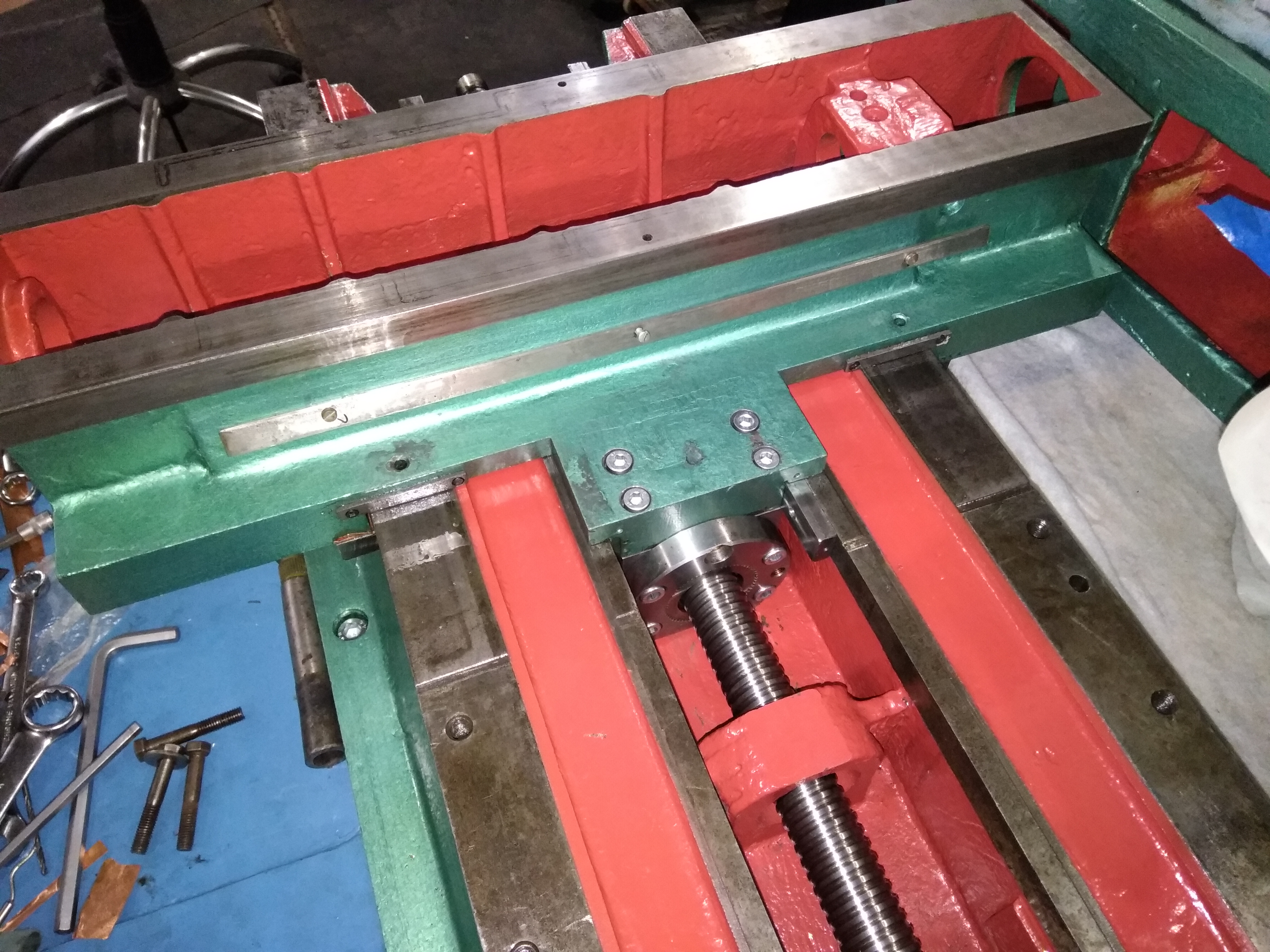

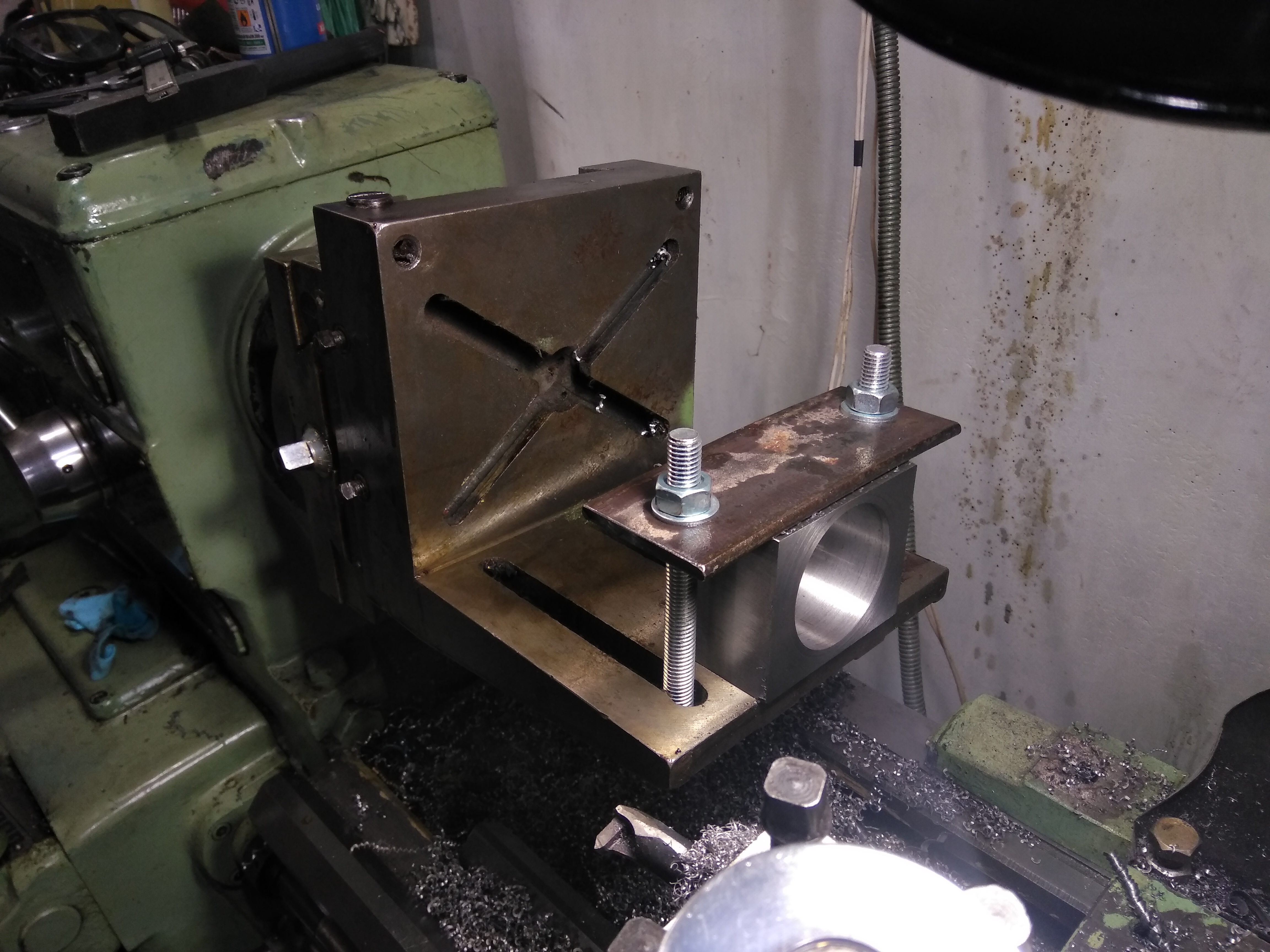

Здравствуйте. В течении последнего месяца потихоньку переделывал крепление ШВП на одной оси. Вырезали мне пилой кубик, дальше в токарный (токарный новый ЛТ-10, эту приспособу я только расконсервировал - муха не сидела, а все такое кривое, что жуть), потом нудная ручная доработка и вот отклонение по вертикали винта на длине 500мм около 0.06мм относительно поверхности направляющих. Скажу, что 0.3мм, что 0.06мм перепад - вручную крутить легко и разницы почти не заметно. По замерам - раньше можно было расшатать эту ось на две десятки и мертвый ход составлял 0.12мм. Сейчас мне сложно отклонить на 0.05мм и, по ощущениям, мертвый ход менее сотки - чуть провернул вручную винт и уже на пол сотки отклонился индикатор. Установлю электронику и замеры сделаю ещё раз. Результатом доволен, хоть рабочий ход и сократился значительно.
IMG_20170923_172048.jpg (6476 просмотров) <a class='original' href='./download/file.php?id=121895&sid=4e13f45bc546d759c535a842fe937b56&mode=view' target=_blank>Загрузить оригинал (3.02 МБ)</a>
IMG_20170924_165021.jpg (6476 просмотров) <a class='original' href='./download/file.php?id=121896&sid=4e13f45bc546d759c535a842fe937b56&mode=view' target=_blank>Загрузить оригинал (2.59 МБ)</a>
IMG_20171010_223206.jpg (6476 просмотров) <a class='original' href='./download/file.php?id=121894&sid=4e13f45bc546d759c535a842fe937b56&mode=view' target=_blank>Загрузить оригинал (4.16 МБ)</a>
IMG_20171010_223214.jpg (6476 просмотров) <a class='original' href='./download/file.php?id=121893&sid=4e13f45bc546d759c535a842fe937b56&mode=view' target=_blank>Загрузить оригинал (4.08 МБ)</a>

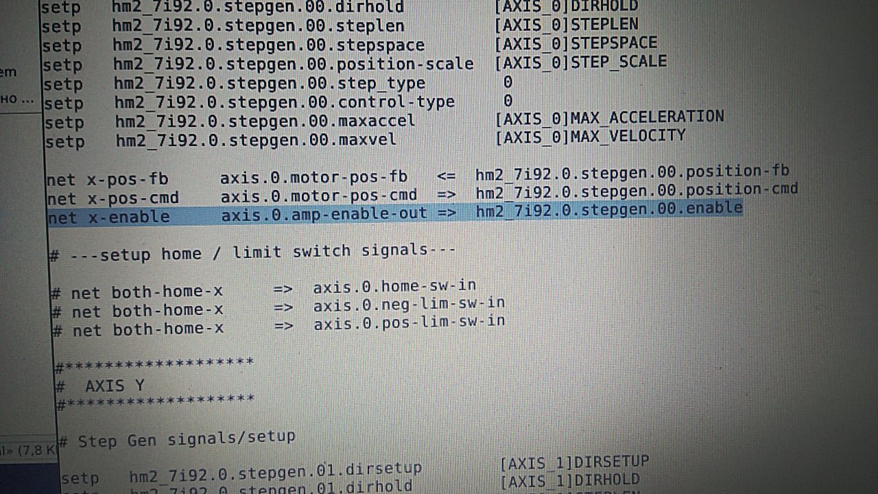

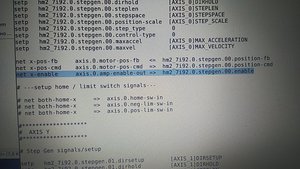

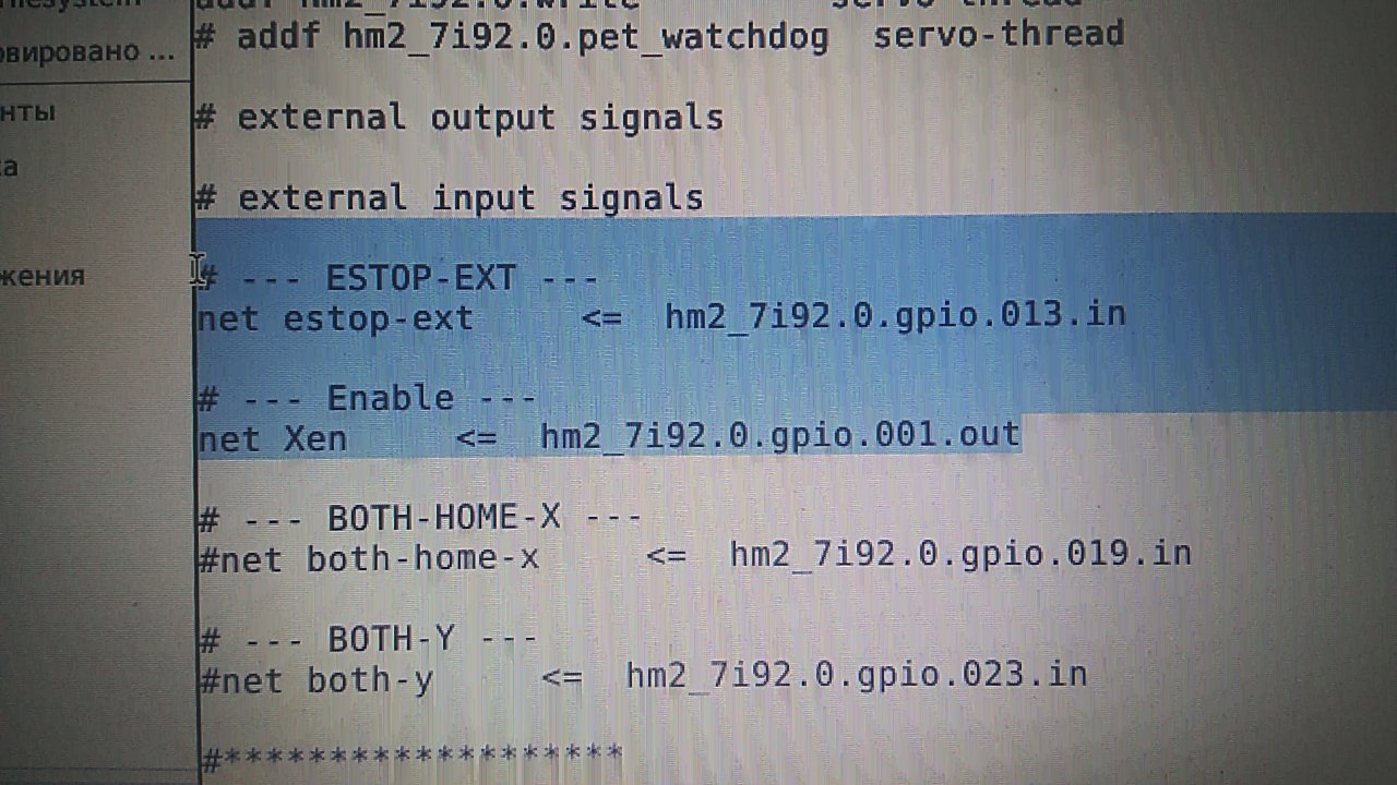

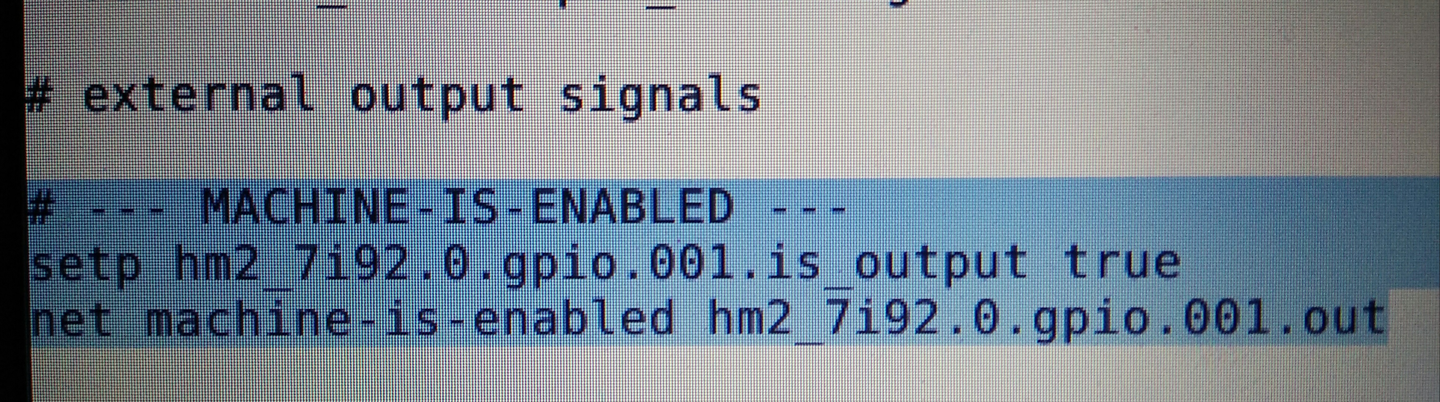

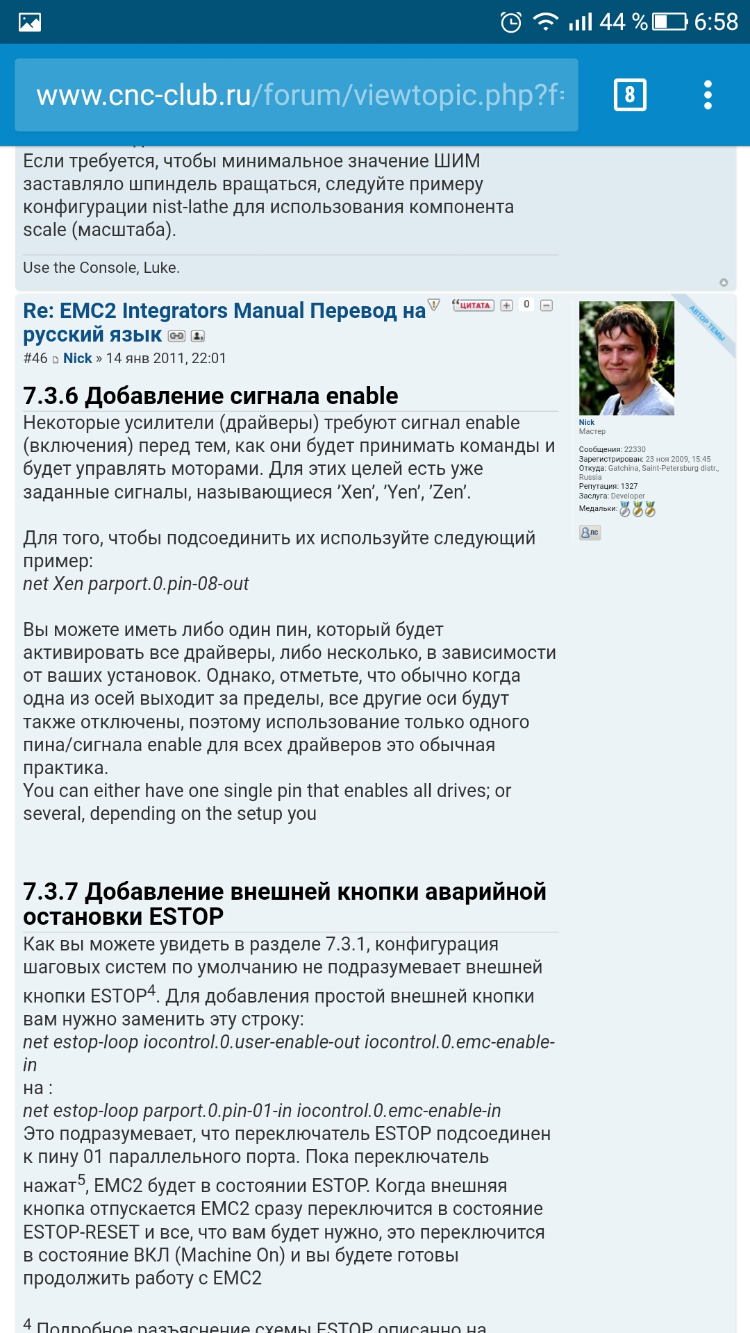

Здравствуйте. Прошу подсказки. Спаял переходник с Месы на китайский брекаутборд, по 4 осям шагает и направление задаёт. Теперь надо добавить enable, e-stop и сигнал с датчика касания. Чтоб станок заработал, надо минимум enable для драйверов, иначе в ошибку при включении питания уходят.
Почитал статью как заводить сигнал
Screenshot_20170916-065900.jpg (6346 просмотров) <a class='original' href='./download/file.php?id=122809&sid=4e13f45bc546d759c535a842fe937b56&mode=view' target=_blank>Загрузить оригинал (950.21 КБ)</a>
Попробовал так
IMG_20171023_223709.jpg (6346 просмотров) <a class='original' href='./download/file.php?id=122811&sid=4e13f45bc546d759c535a842fe937b56&mode=view' target=_blank>Загрузить оригинал (179.84 КБ)</a>
Ничего не поменялось - на пустых пинах +5В .
Пробовал тут в конце менять на gpio.001.out - ошибка при включении
IMG_20171023_222033.jpg (6346 просмотров) <a class='original' href='./download/file.php?id=122812&sid=4e13f45bc546d759c535a842fe937b56&mode=view' target=_blank>Загрузить оригинал (247.94 КБ)</a>
Screenshot_20171021-110903.jpg (6346 просмотров) <a class='original' href='./download/file.php?id=122808&sid=4e13f45bc546d759c535a842fe937b56&mode=view' target=_blank>Загрузить оригинал (693.5 КБ)</a>
Поиском не нашел больше ничего. На этом моя фантазия всё(
vovafed
Сообщения: 1810
Репутация: 325
Откуда: башкортостан
Re: МС-51 240×280мм для цветмета. Долгострой
Сообщение vovafed »
у вас сигналы разные xen в одном случае x-enable в другом
JudasPriest
Сообщения: 497
Зарегистрирован: 17 мар 2015, 14:41
Репутация: 202
Сообщение JudasPriest »

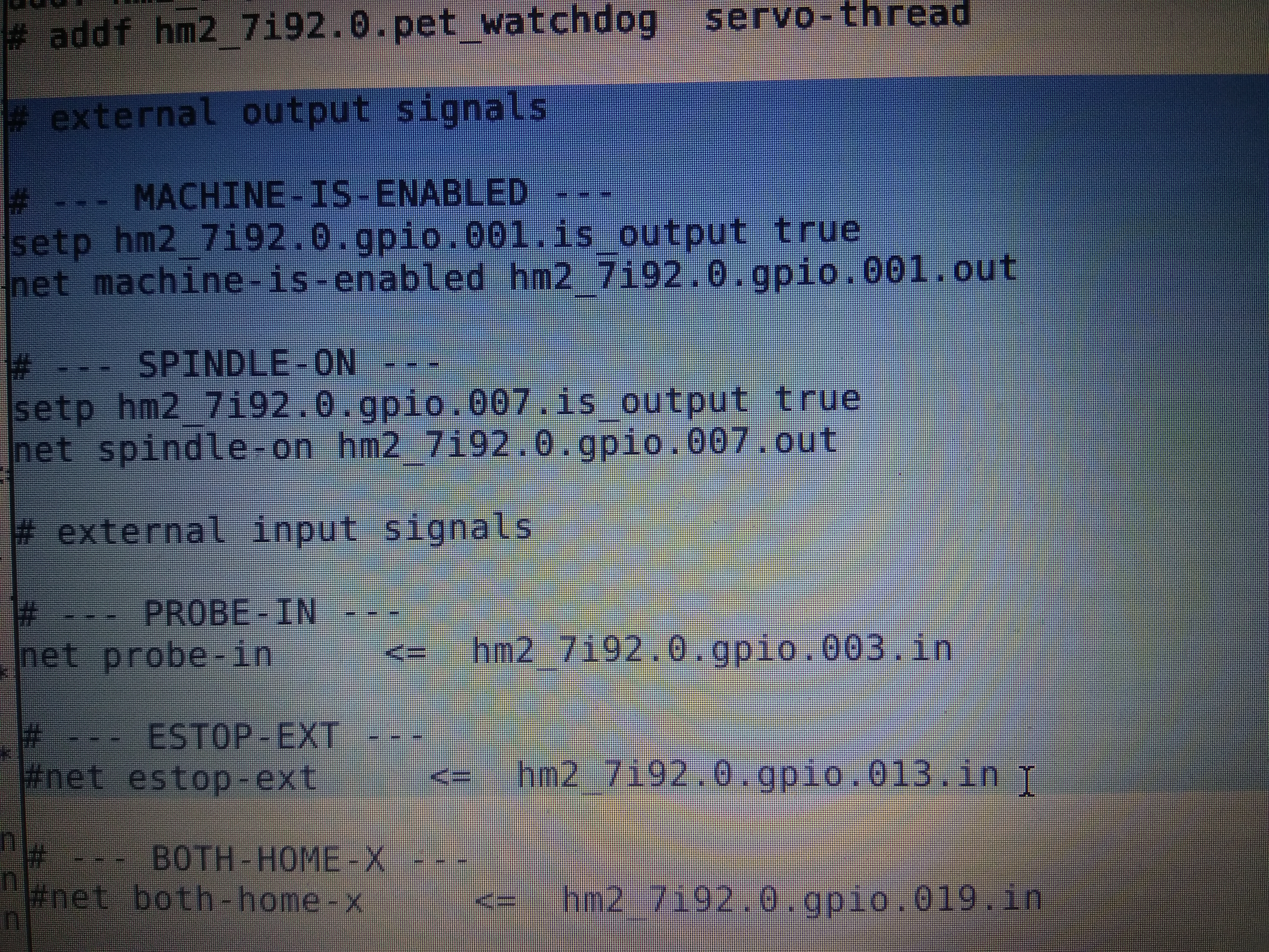

vovafed писал(а):у вас сигналы разные xen в одном случае x-enable в другом
Заработало, когда ввел следующее:
IMG_20171024_140120_1.jpg (6259 просмотров) <a class='original' href='./download/file.php?id=122861&sid=4e13f45bc546d759c535a842fe937b56&mode=view' target=_blank>Загрузить оригинал (2.48 МБ)</a>
Попробую по аналогии датчик касания задействовать.

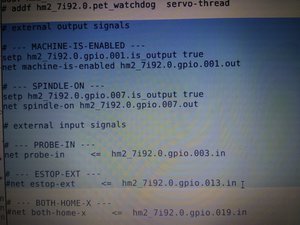

В общем такое вот я написал:
IMG_20171024_144557.jpg (6247 просмотров) <a class='original' href='./download/file.php?id=122865&sid=4e13f45bc546d759c535a842fe937b56&mode=view' target=_blank>Загрузить оригинал (10.24 МБ)</a>
На пине spindle on - по нолям, а вот на входе для датчика +5В.

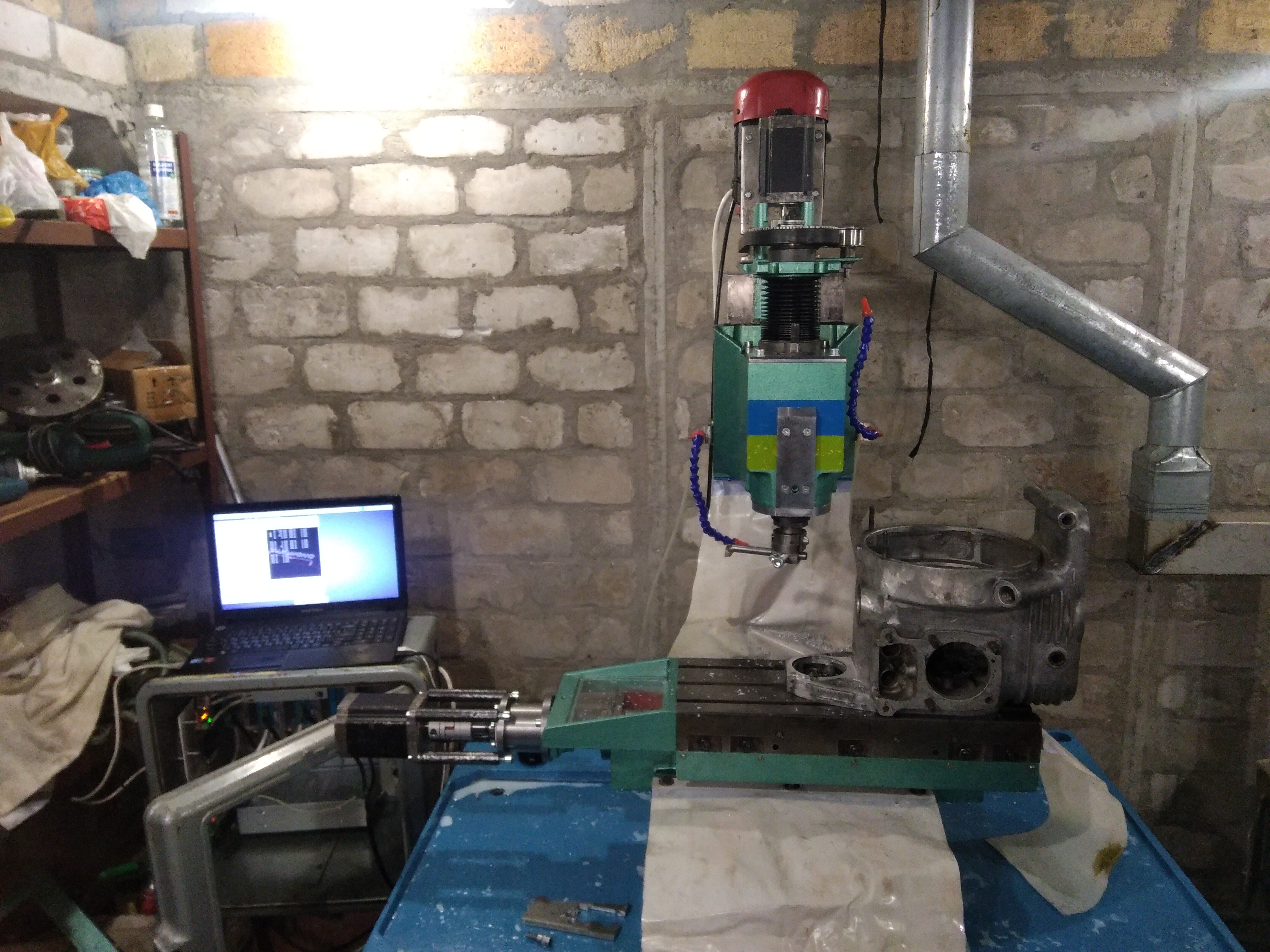

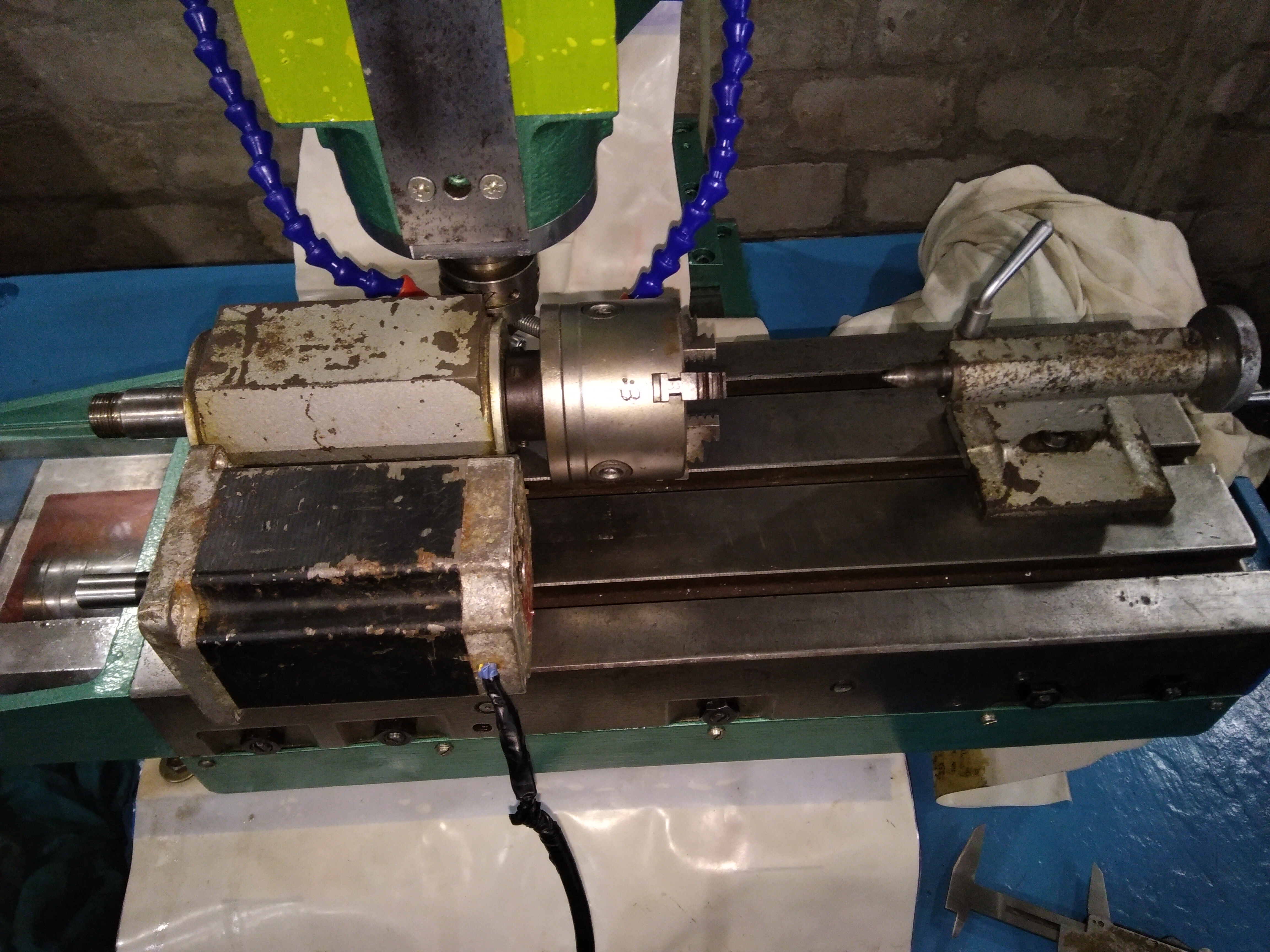

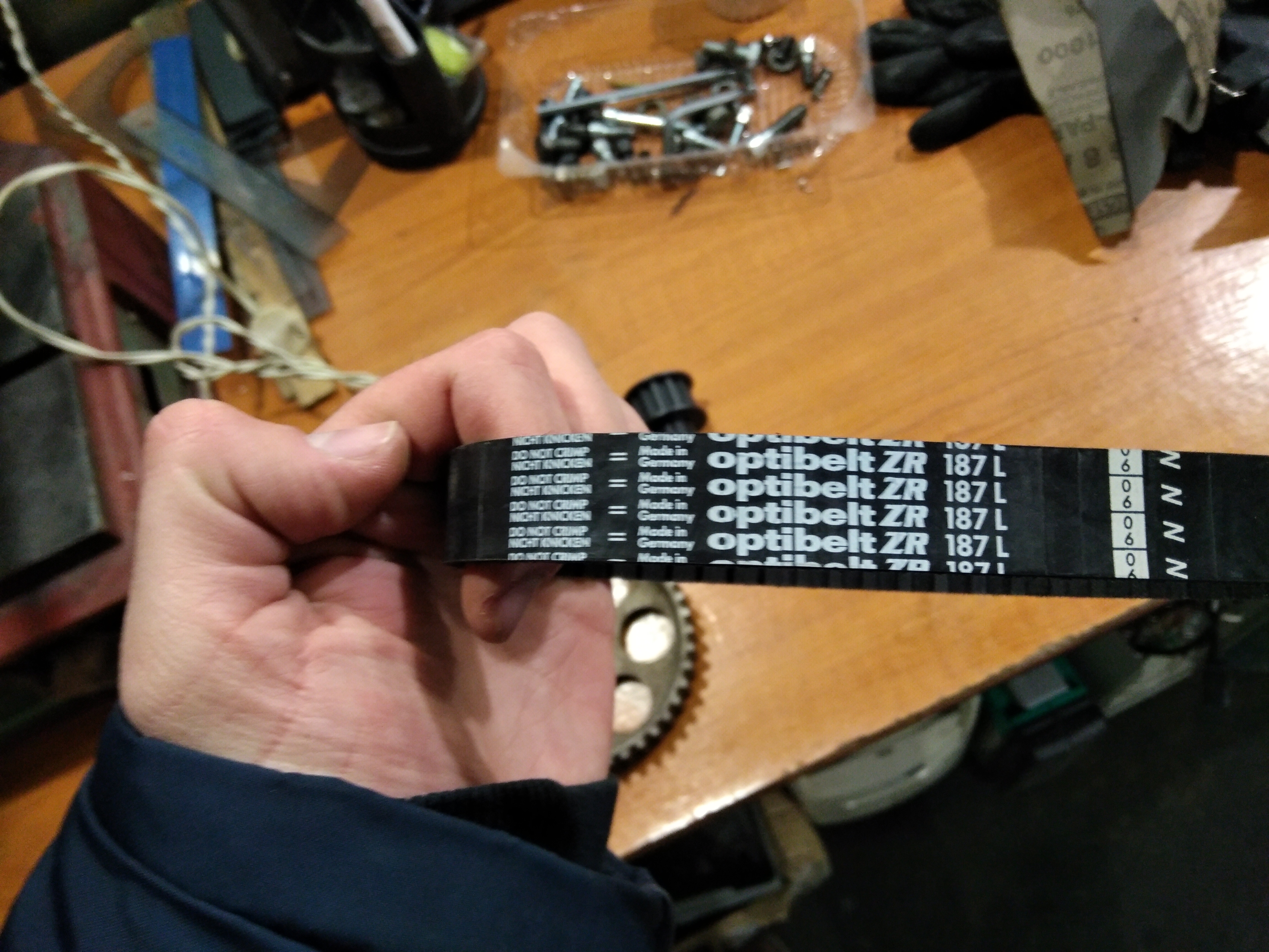

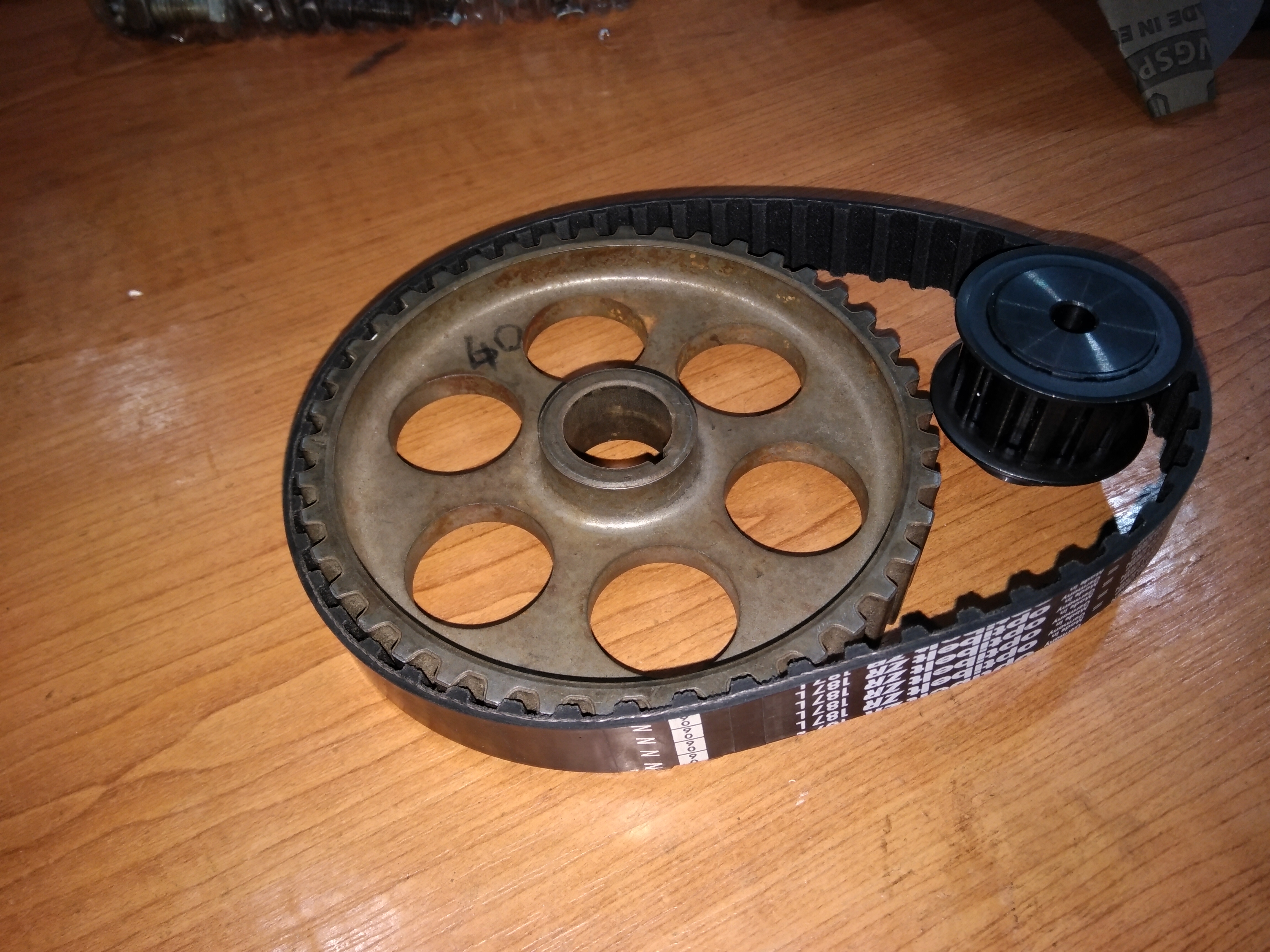

Станок по механике полностью готов, по электронике требует ещё небольшой настройки. Но уже можно работать, что и хочу начать в ближайшие дни. Параллельно подготавливал поворотную ось. Напомню - передняя бабка от настольного токарного 1Д601, на нее четко становится шкив распредвала ваз2108. Порылся по каталогам, докупил ещё ремень с шагом 3/8" 50 зубьев и шириной 19мм и самый маленький ведущий шкив, который можно расточить под вал Д14мм. Шкив от 2108 1.5$, ремень 7$, ведущий шкив 3$. Очень даже бюджетно получилось. Сейчас прорисовываю плиту и кожух защитный. Но то ли я чего не досмотрел при выборе ремня, то ли производитель филонит, но всю проблему видно на фото. Ремень от ваз2108 идеально ложится в шкивы, а этот ....
IMG_20171222_201851.jpg (5956 просмотров) <a class='original' href='./download/file.php?id=127559&sid=4e13f45bc546d759c535a842fe937b56&mode=view' target=_blank>Загрузить оригинал (2.9 МБ)</a>
IMG_20171222_201923.jpg (5956 просмотров) <a class='original' href='./download/file.php?id=127558&sid=4e13f45bc546d759c535a842fe937b56&mode=view' target=_blank>Загрузить оригинал (3.66 МБ)</a>
IMG_20171222_201759.jpg (5956 просмотров) <a class='original' href='./download/file.php?id=127560&sid=4e13f45bc546d759c535a842fe937b56&mode=view' target=_blank>Загрузить оригинал (3.51 МБ)</a>
IMG_20171222_201751.jpg (5956 просмотров) <a class='original' href='./download/file.php?id=127561&sid=4e13f45bc546d759c535a842fe937b56&mode=view' target=_blank>Загрузить оригинал (3.61 МБ)</a>
IMG_20171215_212148.jpg (5956 просмотров) <a class='original' href='./download/file.php?id=127562&sid=4e13f45bc546d759c535a842fe937b56&mode=view' target=_blank>Загрузить оригинал (4.32 МБ)</a>

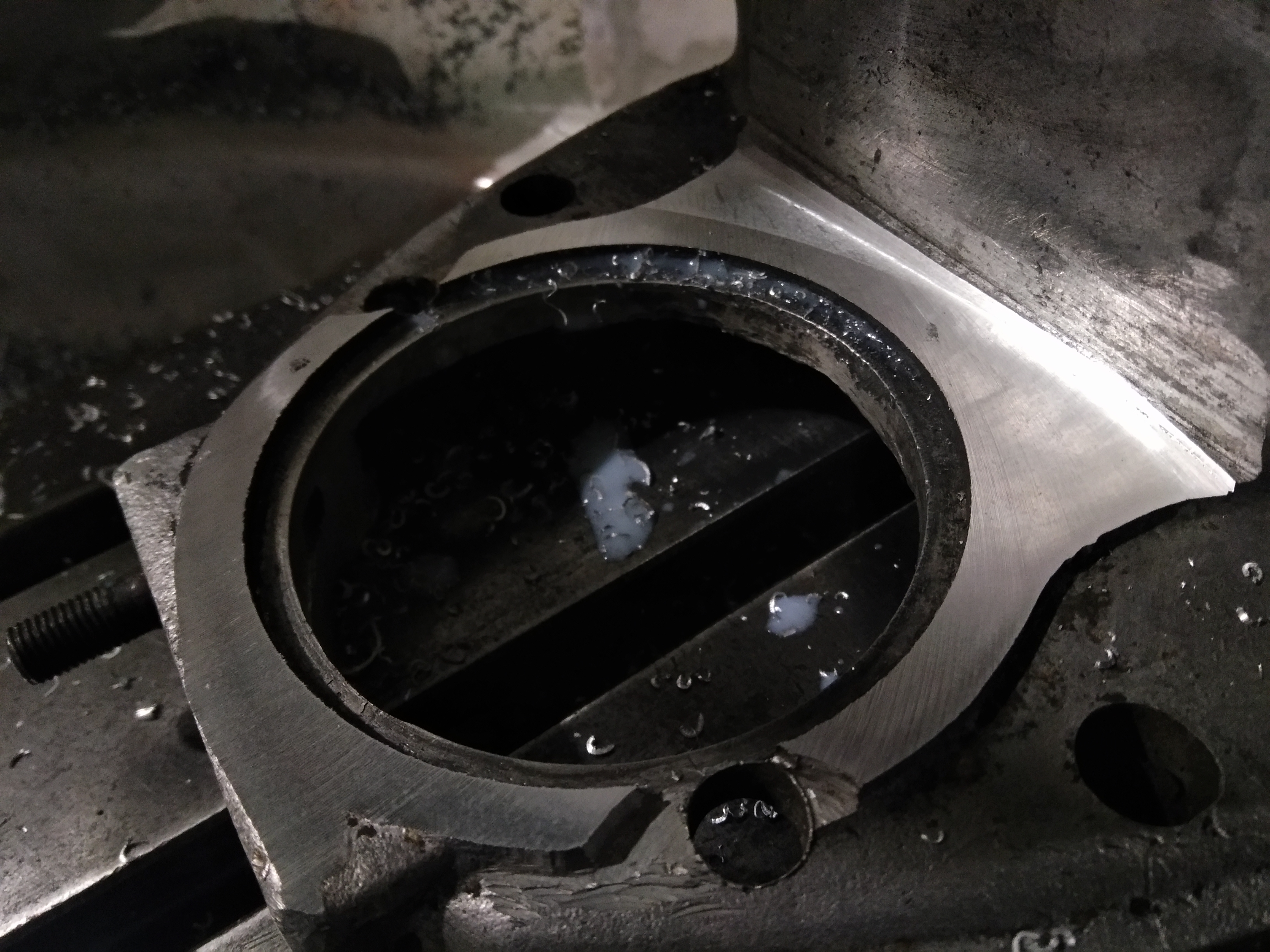

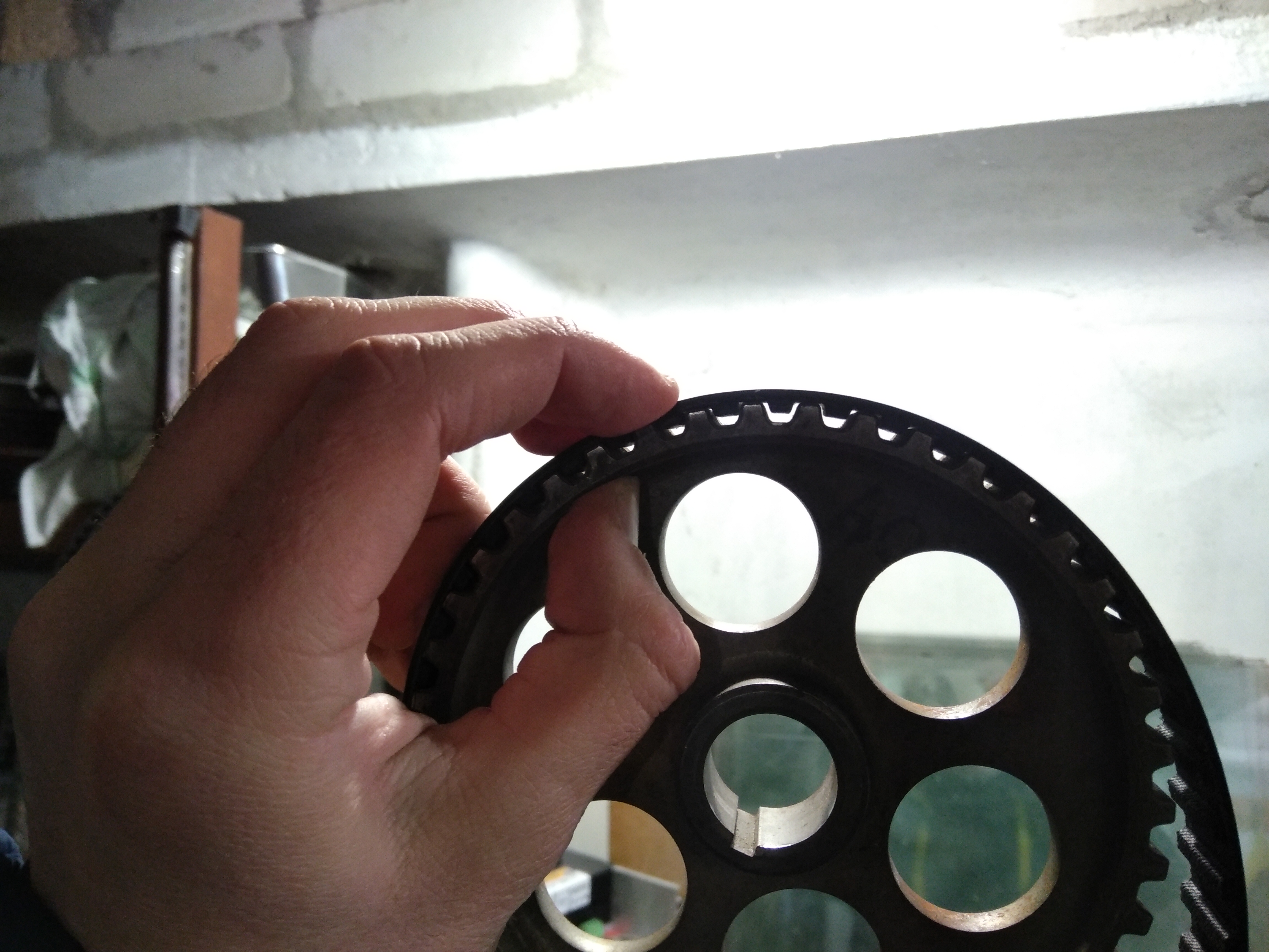

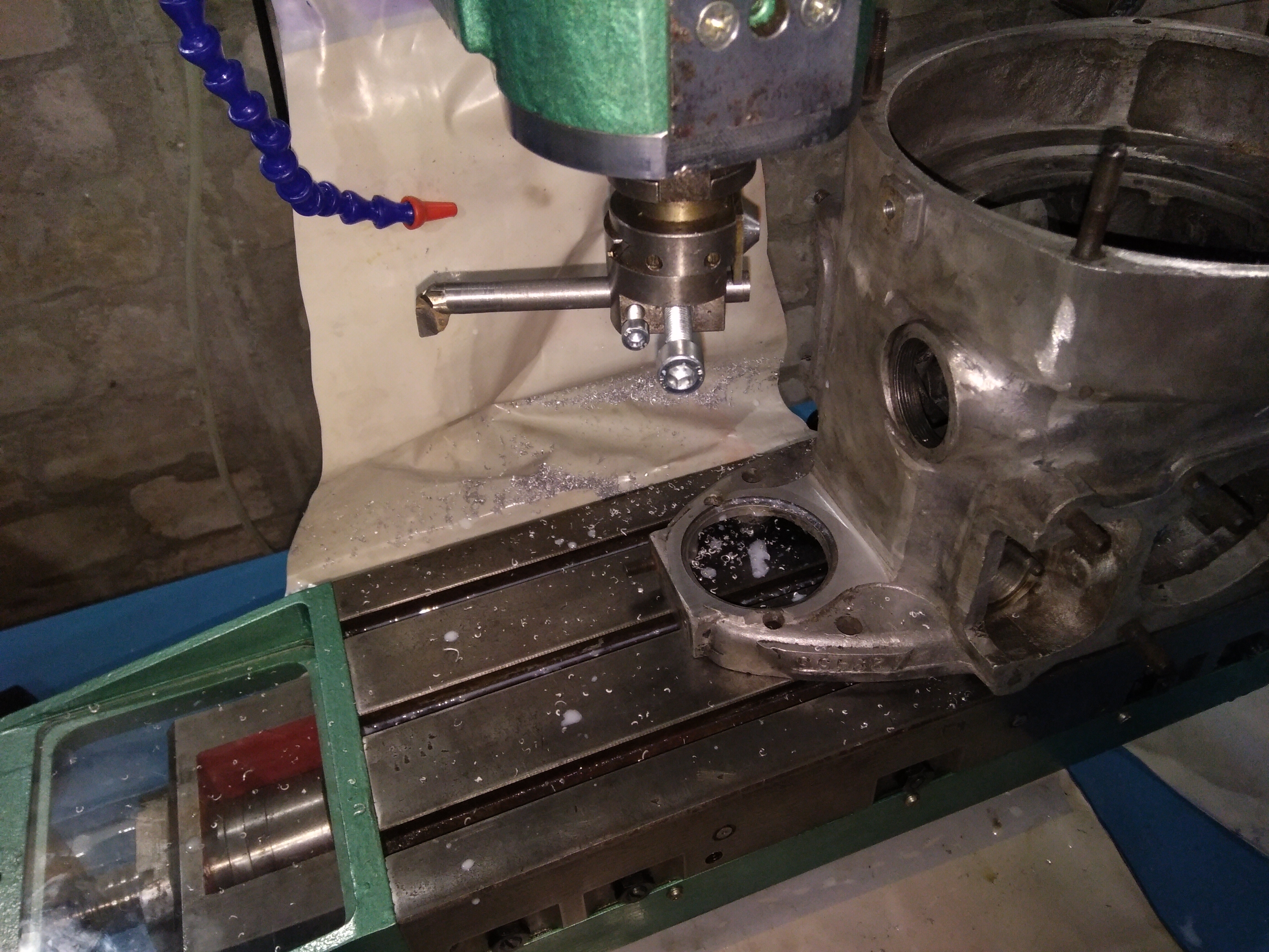

Попросил товарищ выровнять поверхность картера под установку генератора на мот к-750. Вылет резца ~90мм, подача 270мм/мин, обороты в минуту ~280 (10Гц), снял в общей сложности около 1.5мм. Нормально себя станок чувствовал, когда брал до 0.3мм за проход. Пробовал 0.4 - обороты притухали, но без остановок. Если повышать обороты, то нарастают вибрации.
IMG_20171225_120243.jpg (5840 просмотров) <a class='original' href='./download/file.php?id=127707&sid=4e13f45bc546d759c535a842fe937b56&mode=view' target=_blank>Загрузить оригинал (3.65 МБ)</a>
IMG_20171225_120231.jpg (5840 просмотров) <a class='original' href='./download/file.php?id=127708&sid=4e13f45bc546d759c535a842fe937b56&mode=view' target=_blank>Загрузить оригинал (4.35 МБ)</a>
IMG_20171225_120224.jpg (5840 просмотров) <a class='original' href='./download/file.php?id=127709&sid=4e13f45bc546d759c535a842fe937b56&mode=view' target=_blank>Загрузить оригинал (4.29 МБ)</a>

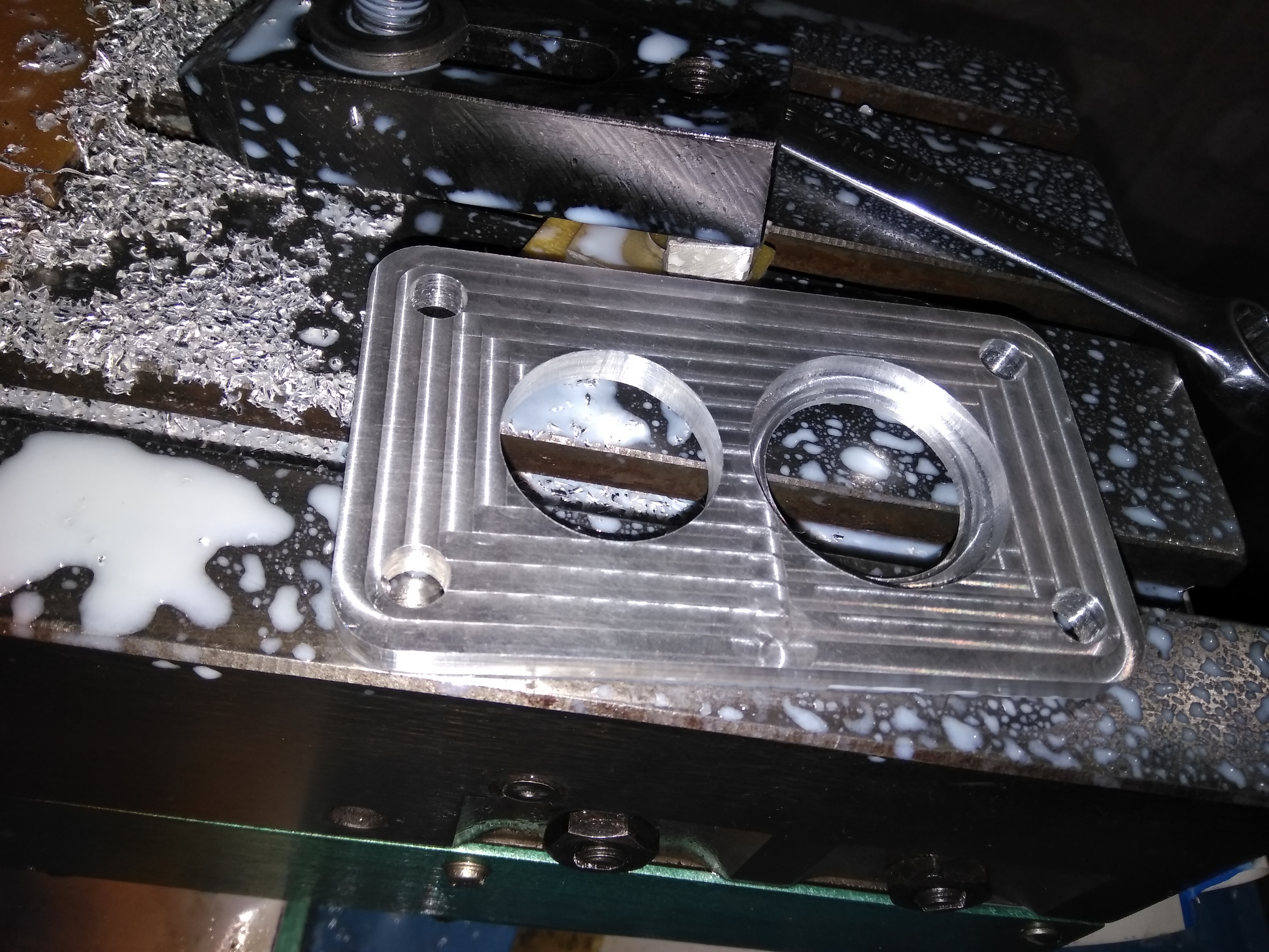

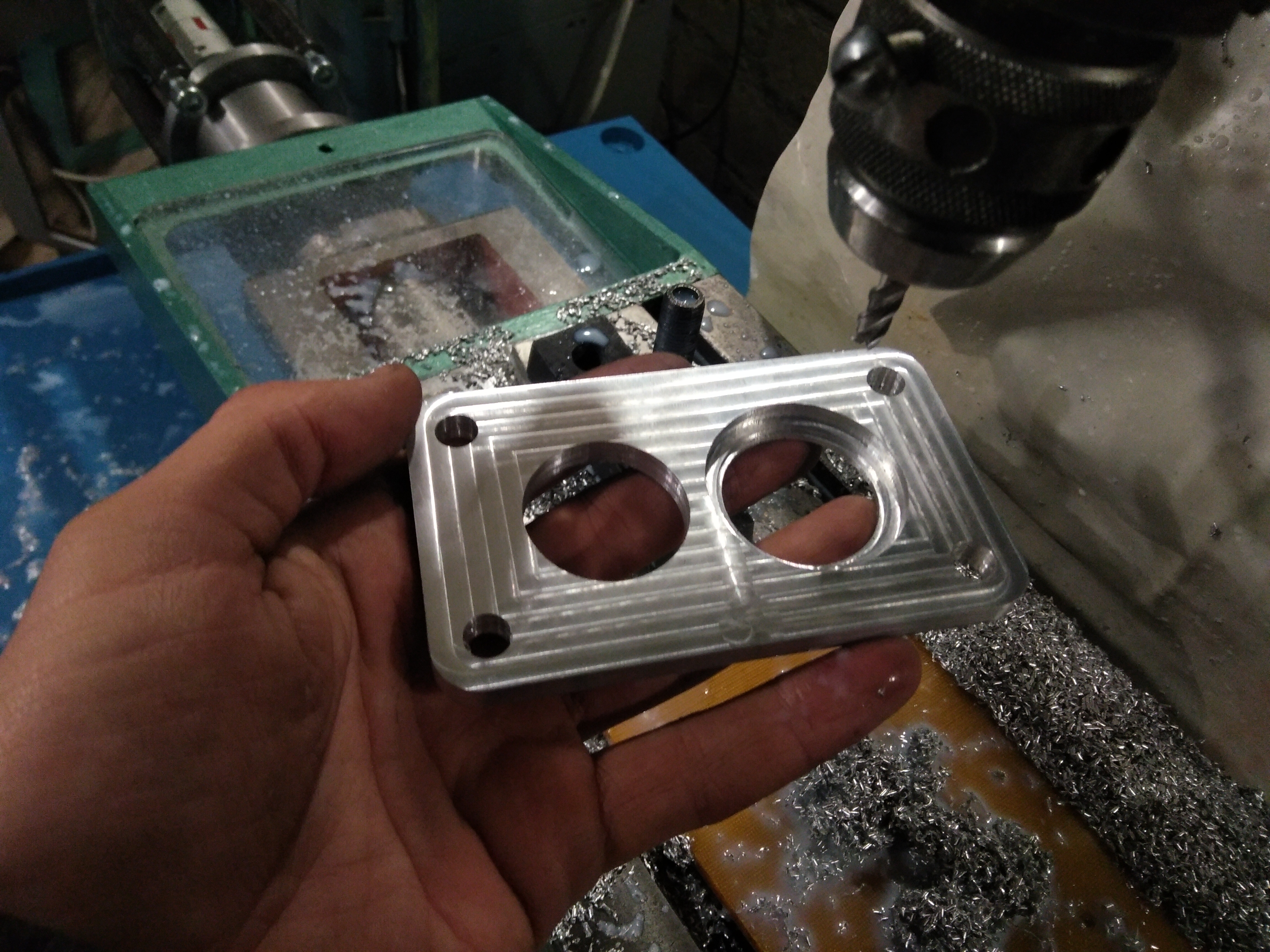

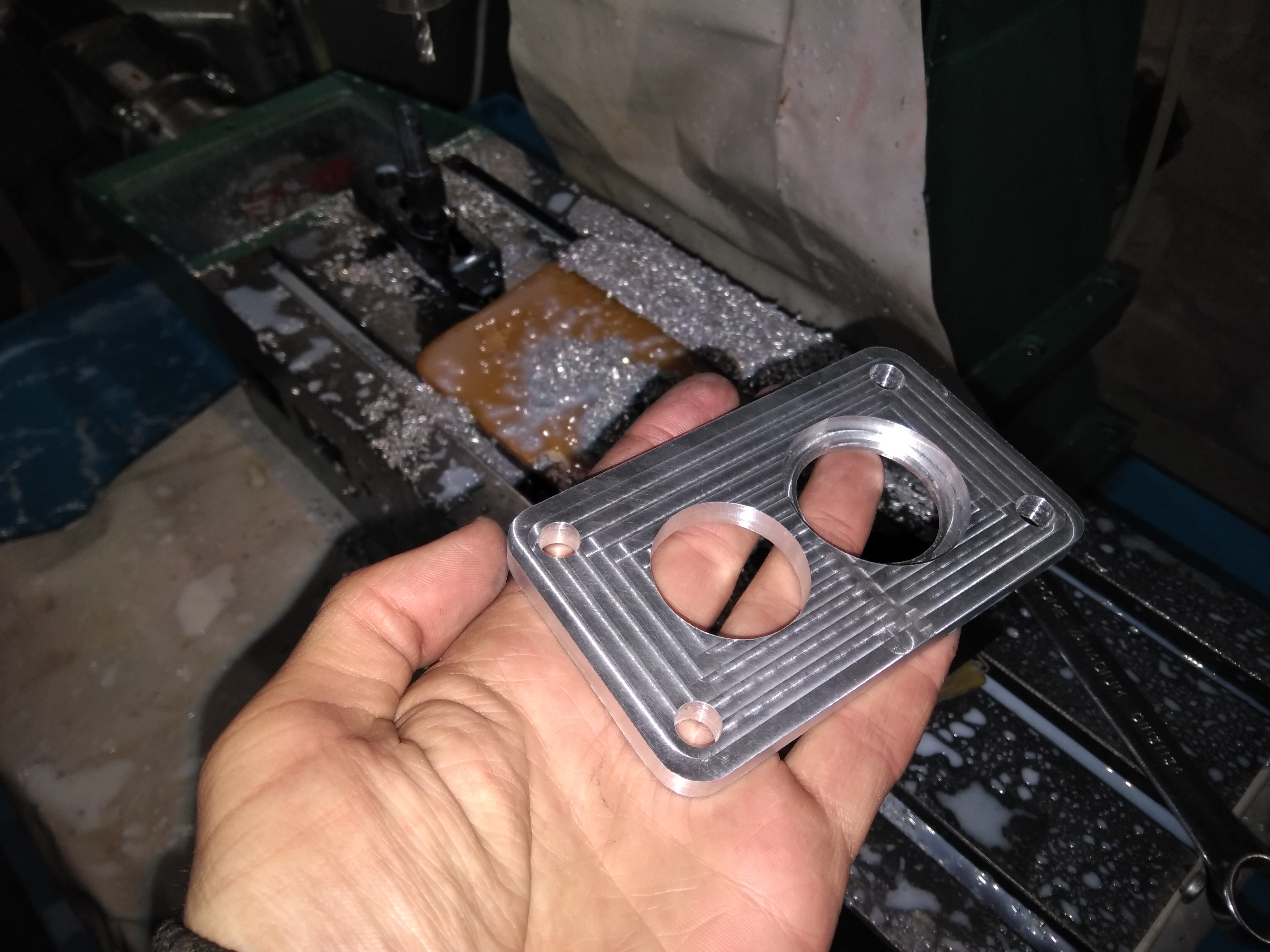

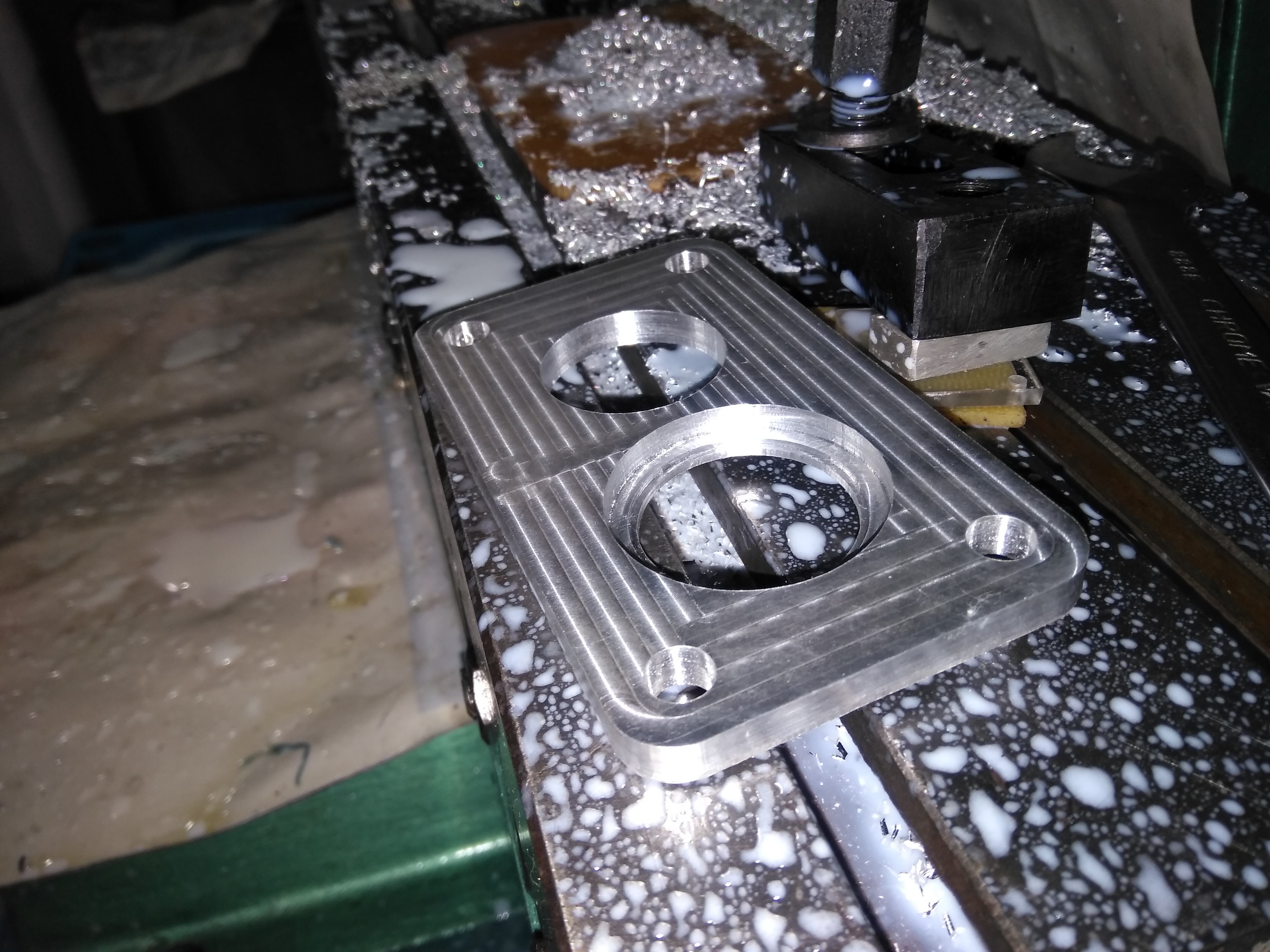

Первая деталь без глюков. Спасибо участникам данного форума за помощь, станок заработал. Материал Д16, фреза Д6мм, подача 1000мм/мин, съем до 2мм за проход, обороты ~3000 в минуту. Антирезонанс на драйверах ещё не настроен, поэтому гудят страшно на низких оборотах. Первое видео длинное и нудное, во втором уже достал деталь.
https://www.youtube.com/watch?v=BQN5u6sE7G8
https://www.youtube.com/watch?v=wB1FSBw9-L4
IMG_20180121_160608.jpg (5556 просмотров) <a class='original' href='./download/file.php?id=129918&sid=4e13f45bc546d759c535a842fe937b56&mode=view' target=_blank>Загрузить оригинал (4.12 МБ)</a>
IMG_20180121_160558.jpg (5556 просмотров) <a class='original' href='./download/file.php?id=129919&sid=4e13f45bc546d759c535a842fe937b56&mode=view' target=_blank>Загрузить оригинал (3.08 МБ)</a>
IMG_20180121_160550.jpg (5556 просмотров) <a class='original' href='./download/file.php?id=129920&sid=4e13f45bc546d759c535a842fe937b56&mode=view' target=_blank>Загрузить оригинал (3.24 МБ)</a>
IMG_20180121_160545.jpg (5556 просмотров) <a class='original' href='./download/file.php?id=129921&sid=4e13f45bc546d759c535a842fe937b56&mode=view' target=_blank>Загрузить оригинал (3.76 МБ)</a>

Мои поздравления, станок должен был заработать! :good:

Спасибо большое. Мне вот скоро предстоит траверсы фрезеровать на вилку мотоцикла из алюминиевой плиты толщиной 30мм - будет тест-драйв станку.
Что ещё надо сделать - найти место постоянной дислокации материнки, БП и жёсткого диска, подключить датчик касания, настроить управление частотником с Месы, ну и антирезонанс настроить. Потом уже возьмусь за поворотную ось.

Такое ощущение что фреза черновая....
А так станочек у вас получился не плохо... Примите мои поздравления...

Фрез набрал жменю на Али по 0.8-1.5$, чисто для проб, подобрать режимы для станка. От них ничего хорошего не жду, хотя некоторые попались и неплохие с виду. Корыто это в родной столешнице от станка, там чугуна за сотню кг.
bass
Сообщения: 246
Зарегистрирован: 29 ноя 2017, 20:52
Репутация: 5
Настоящее имя: Игорь
Сообщение bass »
Понял про ванну...
Да посмотрел ваши режимы резания... Оборотиков бы добавить так тысяч до 5ти...
Четырех зубая фреза ?? Если так то она по стали... По алюминьке лучше однозаходные для черновой обработки ... И двухзаходные для чистовой..
Это мое мнение...
Вообще на шестерку на однозаходную сейчас прописываю 15000... Подача 1200.... Съем 0.6.... При съеме 100% площадью ...
