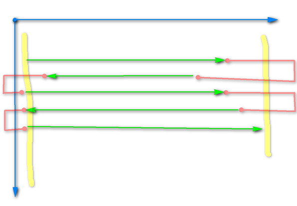

MAX3000 писал(а):selenur, алгоритм немножко другой должен быть. Зона торможения-разгона прибавляется/вычитается к крайним Х-точкам линии перед и после G0. Но тут надо учитывать координату Х начала следующей линии, если она больше, то прибавлять к ней, если меньше, то не прибавлять - это если движение происходит по контуру картинки, пропуская белые места. А если перемещение осуществлять по ширине картинки, то тут проще - перед G0 лазер движется G0 Xmax+dx (G0 Xmin-dX), затем идет команда G0 X dY, дальше G0 X-dX и код отрисовки следующей линии, крайние положения лазера по координате Х всегда будут одинаковы, но при таком методе лишние движения будут.
Если данные будут начинаться, заканчиваться раньше, типа такого:
2016-11-21_150238.jpg (3924 просмотра) <a class='original' href='./download/file.php?id=95413&mode=view' target=_blank>Загрузить оригинал (32.39 КБ)</a>
То можно будет как прогонять до конца, так и не прогонять.
Предварительно это я сделал так:
Если это векторные данные, то они состоят из линий, и точек в каждой линии.
Если это траектория для выжигания, то она состоит из линий где первая линия направлена слева-направо, вторая справа налево.

MAX3000
Есть 2 варианта реализации:
SFP-1.jpg (3900 просмотров) <a class='original' href='./download/file.php?id=95471&mode=view' target=_blank>Загрузить оригинал (99.02 КБ)</a>
1 вариант в реализации сложней, но экономия времени на печать может быть значительной.
2 вариант попроще, но и времени печать займет подольше.
В 1 варианте берутся нечетные крайние точки (X1, X3, X5 и т.д.), к ним +/-dX - получаем координаты Х концов линий.
Во 2 варианте находятся максимальные и минимальные координаты X к ним +/-dX - получаем координаты Х концов линий.
Re: Программа генерации G-кода, из текста, рисунка, PLT файл
Добавлено: 22 ноя 2016, 00:41
arkhnchul
собственно в тм расширении для инкскейпа - первый вариант. Экономия времени - от весьма заметнй до гигантской.
