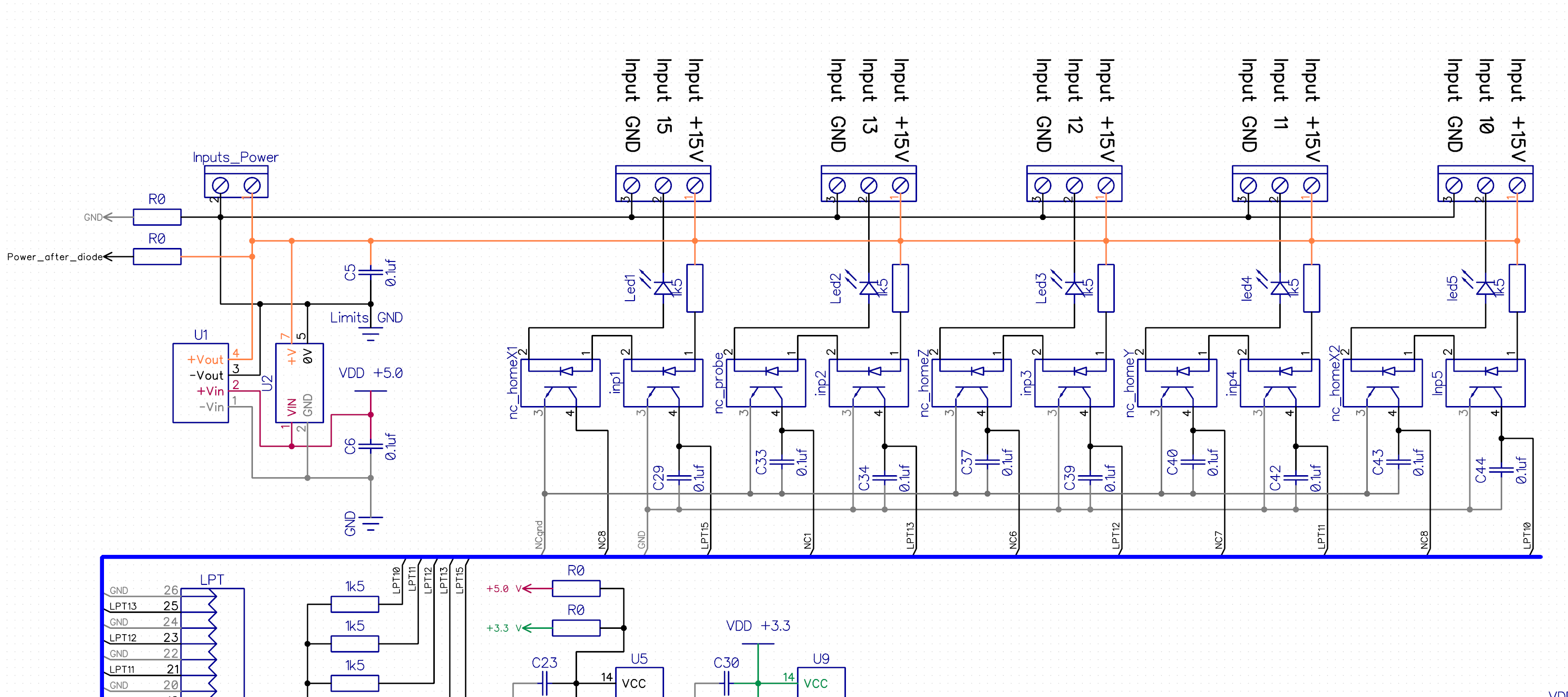

1308077 писал(а):можете немного подробнее объяснить?
Мог бы в том случае, если бы знал, в каком направлении нужно развернуть ответ.
Если это поможет - вот схема входов для платы v 2.5:
2016-10-19_22-17-51.png (1916 просмотров) <a class='original' href='./download/file.php?id=96717&mode=view' target=_blank>Загрузить оригинал (187.38 КБ)</a>
1308077 писал(а):и еще вопрос изменения коэффициента умножения частоты на А и Б оси тоже влияет, микрошаг на них тоже настраивать на драйвере нужно?
Все настройки равнозначно действуют на все 5 осей.
И драйверы, естественно, все нужно настраивать.

1308077 писал(а):Здравствуйте, подскажите как подключить все эти драйвера к StepMaster чтоб при аварийном отключении любого драйвера срабатывал E-Stop и Mach останавливал выполнение программы
У черных драйверов нет выхода сигнала аварии.
Есть только у синего.
А почему происходит авария? Может лучше устранить причину возникновения аварии?

Добавлено: 04 дек 2016, 20:15
1308077
michael-yurov писал(а):Есть только у синего.
вот синий как подключить к вашей плате?
Re: StepMaster ver 2.5
Добавлено: 04 дек 2016, 20:21
Проводами.
Выход оптопары подключить к любому входу к контактам "inpXX" и "-"
Добавлено: 04 дек 2016, 20:27
1308077
michael-yurov писал(а):Выход оптопары подключить к любому входу к контактам "inpXX" и "-"
на драйвере alm+подключить к любому "inpXX"?
Добавлено: 04 дек 2016, 20:30
"ALM+" к входу к контакту "inpXX"
"ALM-" к клемме входа к контакту "-".
