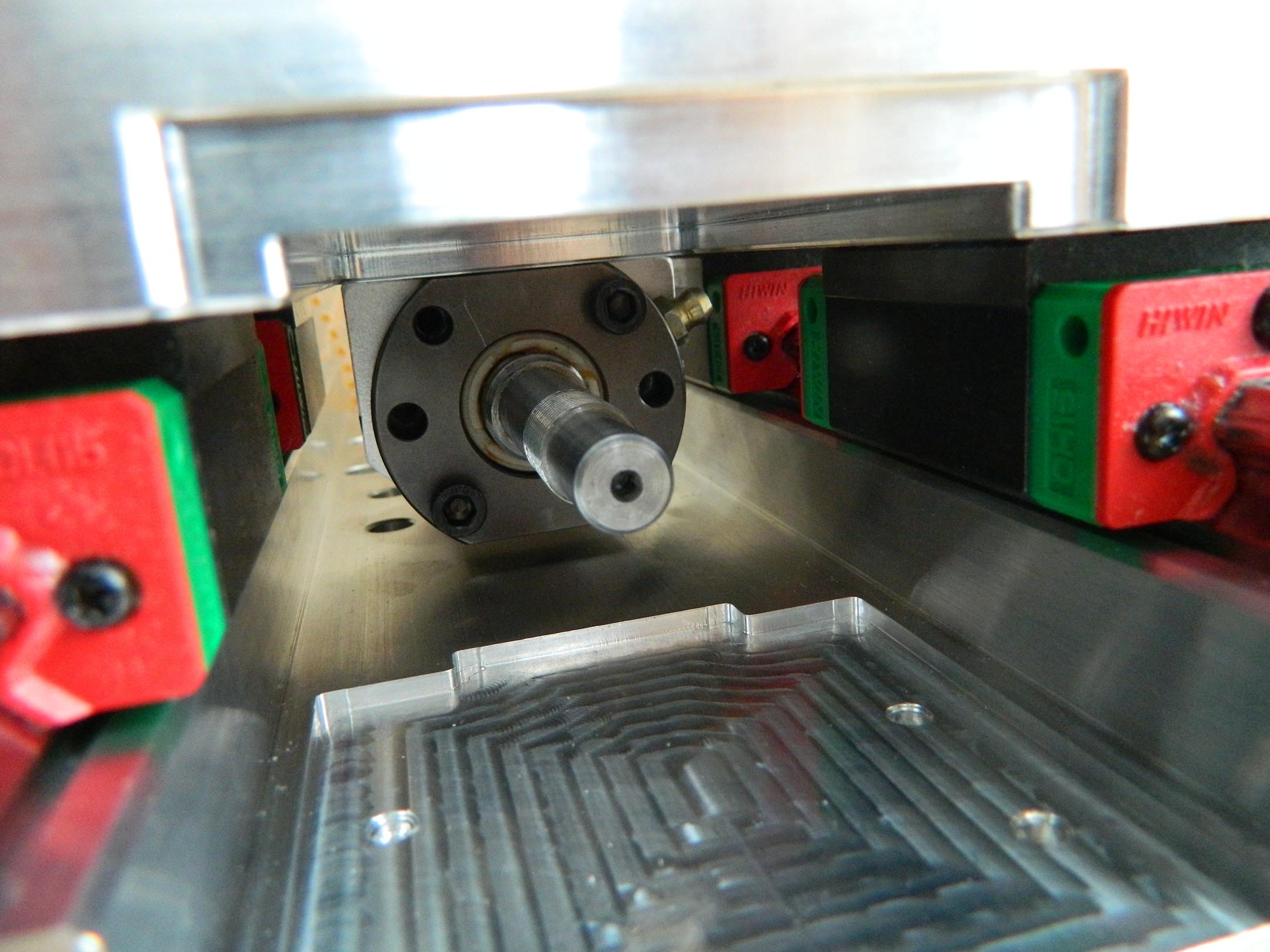

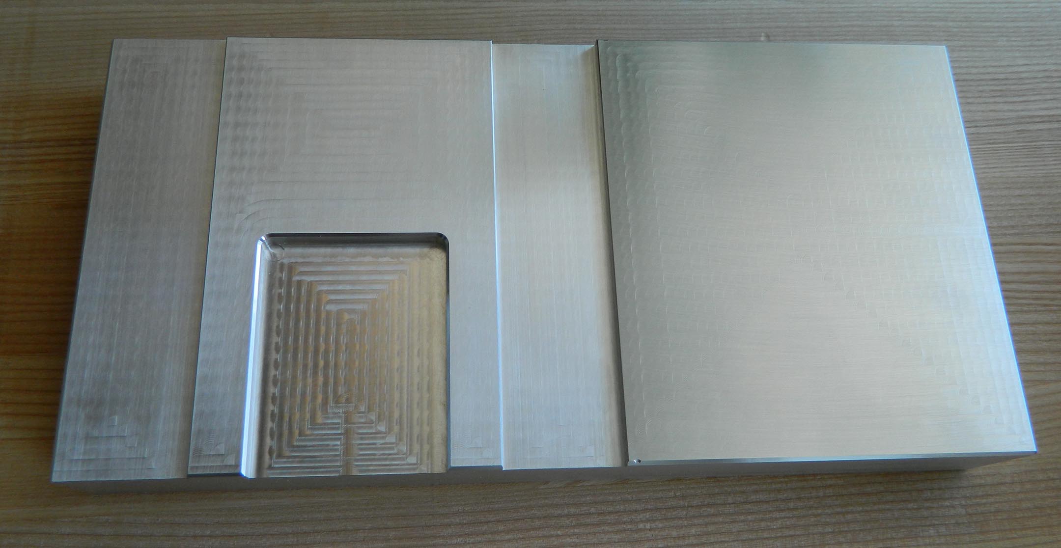

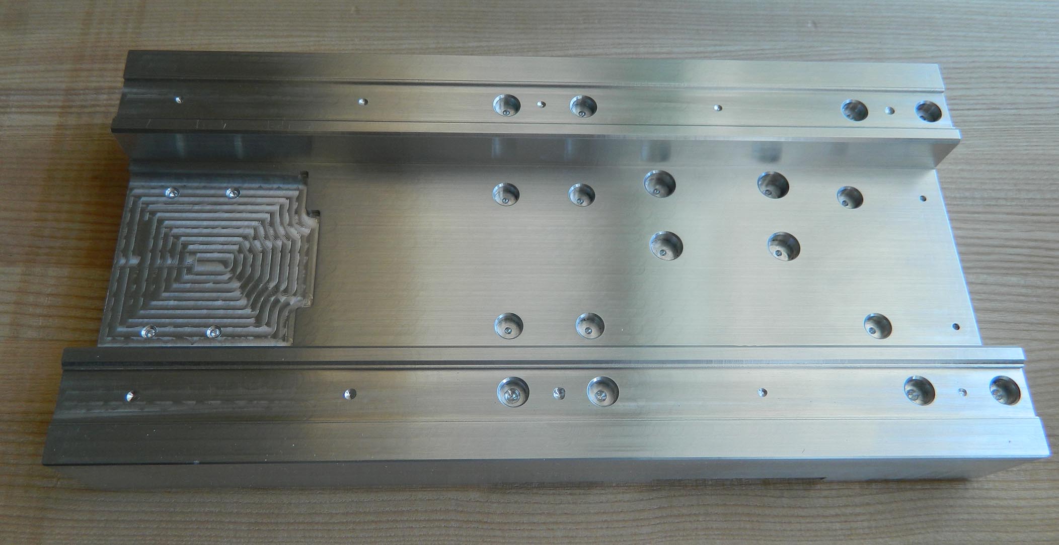

Продолжаем пилить дюраль. Не успел Askov прислать, как сразу в дело.
С учетом висячего стола и круглых направляющих вот что вышло:
DSCN5505.JPG (4571 просмотр) <a class='original' href='./download/file.php?id=101689&sid=b1f0340e3c749ec3ea4261557ebf6408&mode=view' target=_blank>Загрузить оригинал (194.95 КБ)</a>
DSCN5508.JPG (4571 просмотр) <a class='original' href='./download/file.php?id=101690&sid=b1f0340e3c749ec3ea4261557ebf6408&mode=view' target=_blank>Загрузить оригинал (176.69 КБ)</a>
Сверлить ручками по сделаной на станке разметке. Пока что-то сверление не получается на станке. Обороты большие, сверло горит. А на малых не тянет шпиндель. Даже с G83.

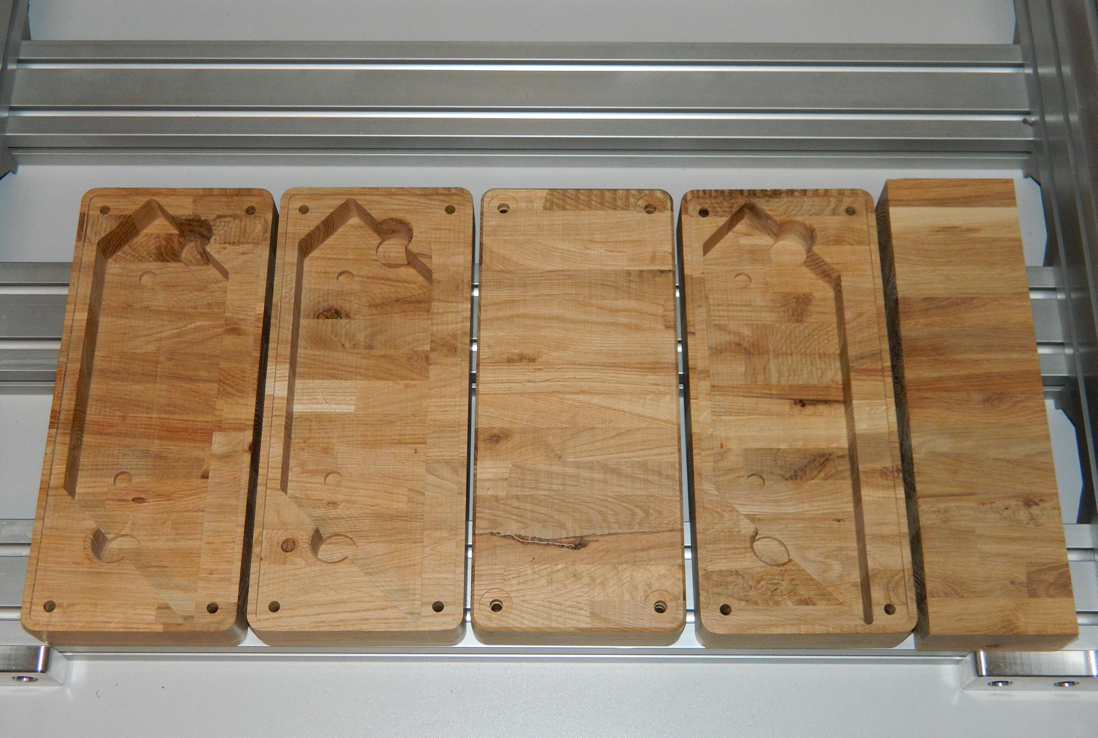

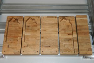

Попутно режу дерево. Заказали коробок под ножи для гильотины. Дубовый щит 40мм.
DSCN5504.JPG (4571 просмотр) <a class='original' href='./download/file.php?id=101691&sid=b1f0340e3c749ec3ea4261557ebf6408&mode=view' target=_blank>Загрузить оригинал (319.14 КБ)</a>

shalek писал(а):А на малых не тянет шпиндель. Даже с G83
А какой шпиндель, частотник у тебя?
покажи на чем ты плиту из дюрали резал, очень интересно - что за станок.

shalek писал(а):Сверлить ручками по сделаной на станке разметке. Пока что-то сверление не получается на станке. Обороты большие, сверло горит. А на малых не тянет шпиндель. Даже с G83.
Быть не может(((
У меня двушка....Сверлом 4мм насквозь 40мм - 17 минут вся деталь....подачу на ходу меняю,если надо
Называется "Глубокое сверление"

Константин23 писал(а):Быть не может(((
Ну пока может. Не сразу Москва строилась. Еще недавно к дюралю боязно было подходить. А уже режу. И сверлить буду.

shalek писал(а): Обороты большие, сверло горит
Мой касячок ,забыл деталь одну((
7000 - это мач показывает,а частотник 1500
Т.Е. если верить частотнику я сверлю на 1500 оборотах. Тут может и полторашка напрягается.Малость дури не хватает ей(

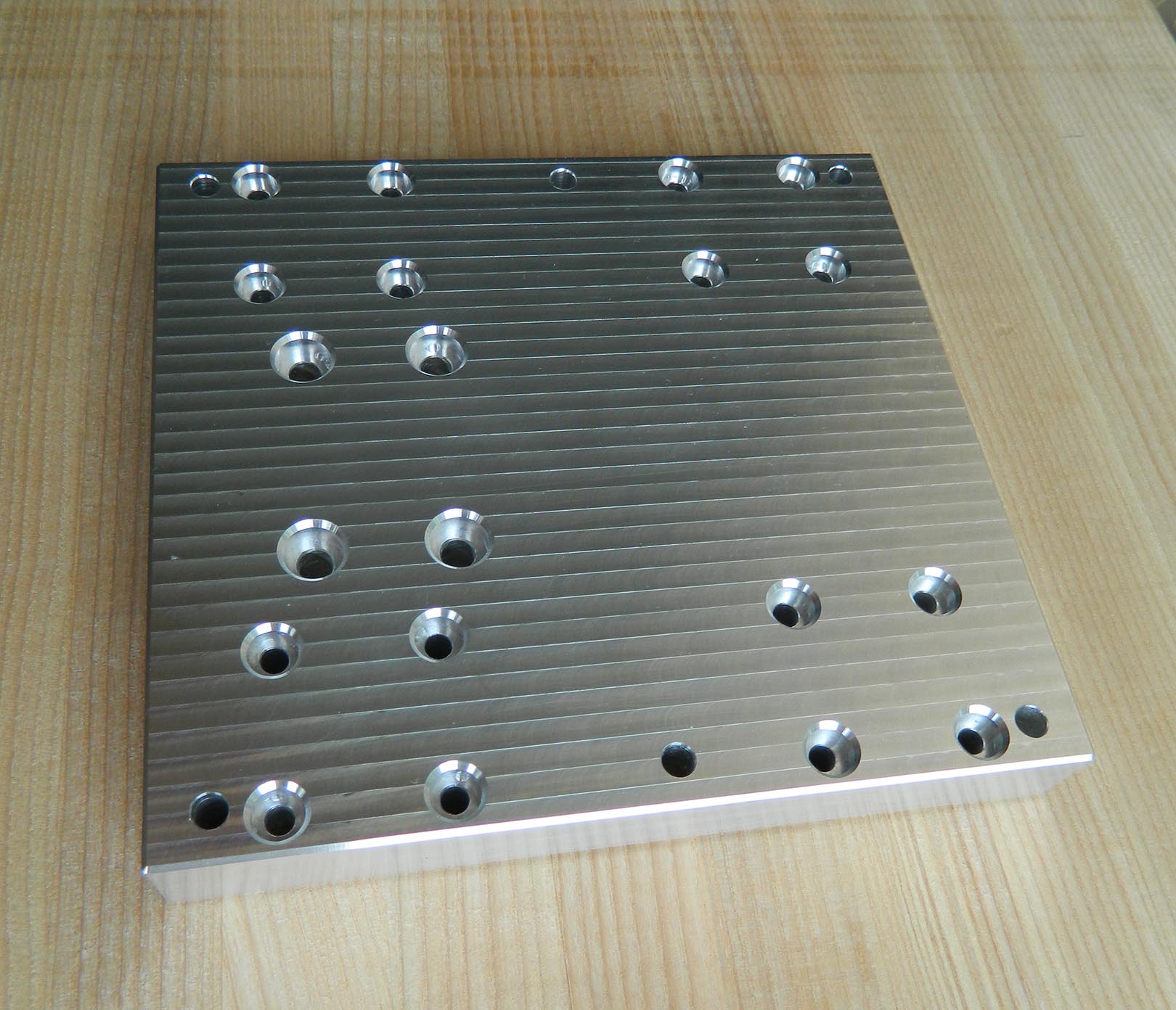

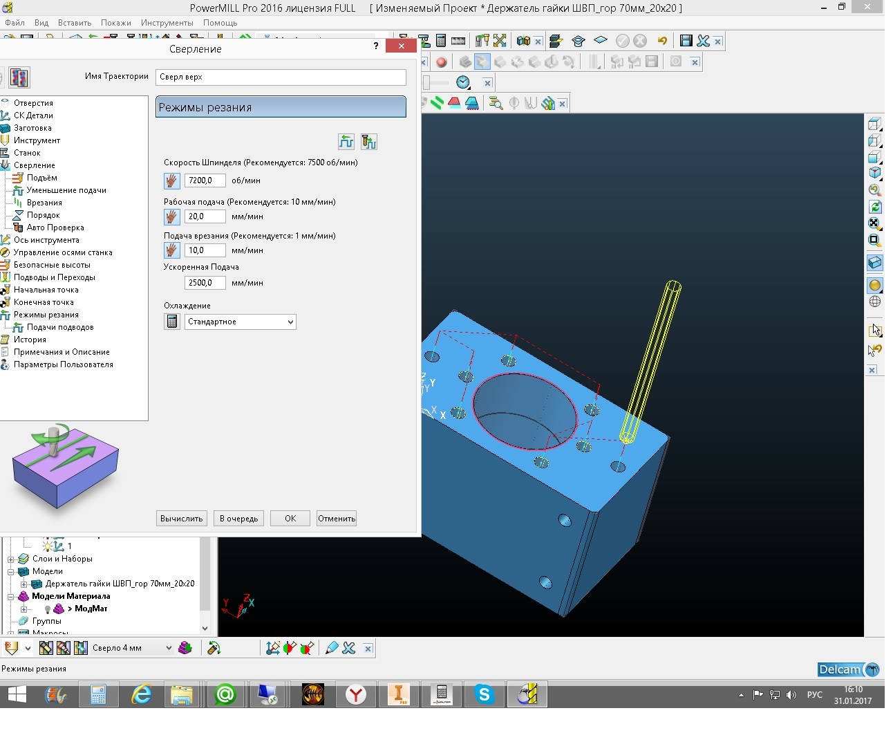

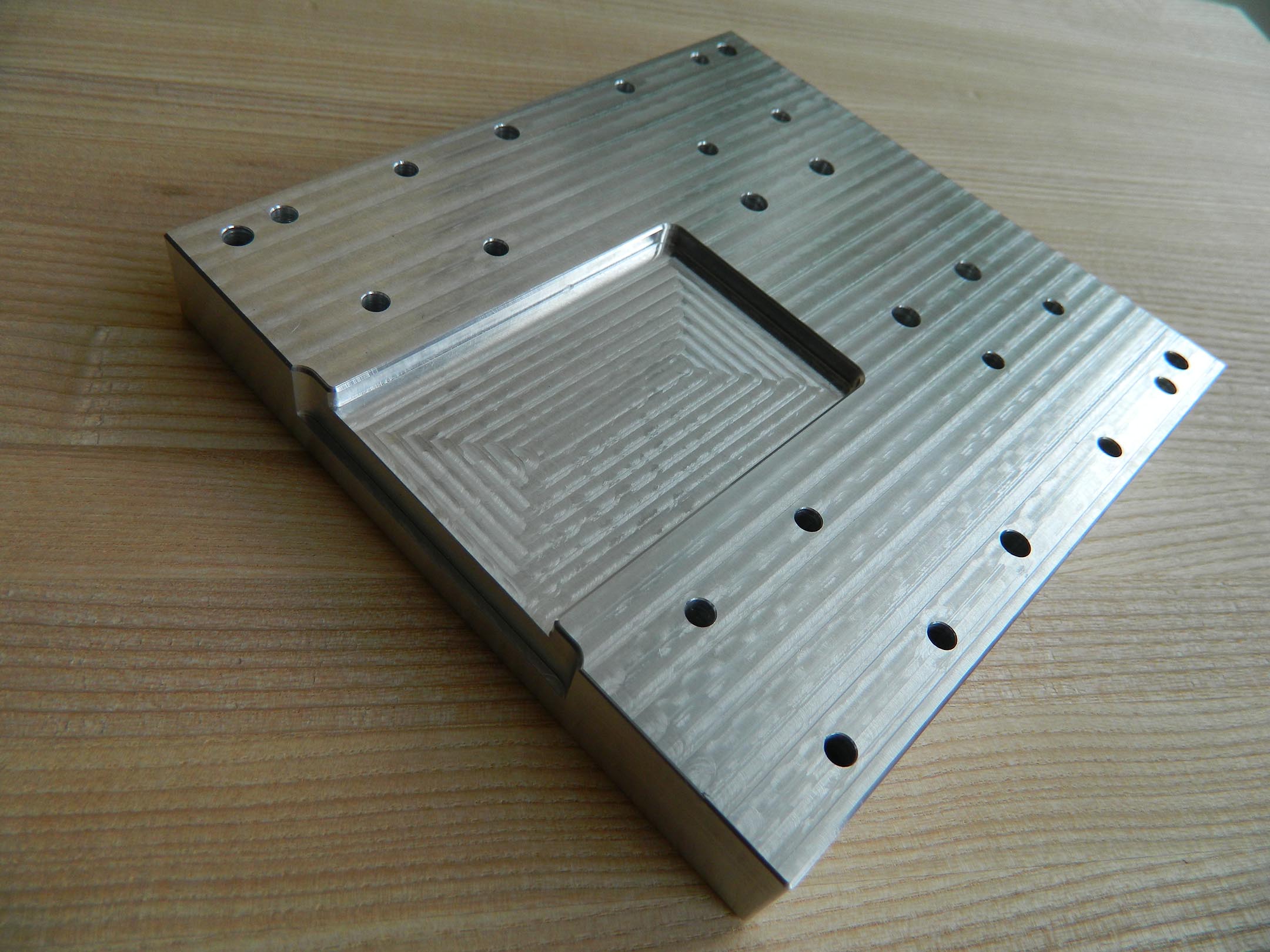

Сегодня верхнюю плиту под шпиндель сделал. Сверлил станком. Подача 200мм/мин, обороты 7000об/мин. Циклом по 2мм с полным выводом. Нет момента на малых оборотах, поэтому сверление не понравилось, хотя все просверлил. Длинные сверла. Надо заготовить коротких.
DSCN5510.JPG (4434 просмотра) <a class='original' href='./download/file.php?id=101797&sid=b1f0340e3c749ec3ea4261557ebf6408&mode=view' target=_blank>Загрузить оригинал (254.51 КБ)</a>
DSCN5512.JPG (4434 просмотра) <a class='original' href='./download/file.php?id=101798&sid=b1f0340e3c749ec3ea4261557ebf6408&mode=view' target=_blank>Загрузить оригинал (333.2 КБ)</a>
Ну и прикинул как все будет:
DSCN5513.JPG (4434 просмотра) <a class='original' href='./download/file.php?id=101799&sid=b1f0340e3c749ec3ea4261557ebf6408&mode=view' target=_blank>Загрузить оригинал (262.01 КБ)</a>
DSCN5515.JPG (4434 просмотра) <a class='original' href='./download/file.php?id=101800&sid=b1f0340e3c749ec3ea4261557ebf6408&mode=view' target=_blank>Загрузить оригинал (260.59 КБ)</a>
DSCN5516.JPG (4434 просмотра) <a class='original' href='./download/file.php?id=101801&sid=b1f0340e3c749ec3ea4261557ebf6408&mode=view' target=_blank>Загрузить оригинал (286.35 КБ)</a>

shalek писал(а):Подача 200мм/мин, обороты 7000об/мин.
я сверлю АД31Т до 6мм на режимах 80 мм/мин. и 5000 об/мин. Шпиндель 0,8 кВт в режиме частотного управления. Ничего, справляется. С трудом, но справляется. Ставить обороты больше - вибрации из-за малой толщины срезаемого слоя и перегрев сверла. Подачу увеличить - момента мало. Вот опытным путем определил для себя такие режимы. Еще можно практиковать рассверливание. Т.к. большая осевая нагрузка на сверло идет в районе перемычки (на стыке режущих кромок), то можно пройти цикл сверлом поменьше, например, 3мм, а потом уже 6мм. 6-ка пойдет веселее. По времени конечно вдвое дольше, но, я так думаю, не дольше, чем руками сверлить. Ну и да, все это в режиме глубокого сверления с отводом через каждые 1,5-2 мм.
Сообщения: 2893
Re: ЧПУ фрезерный станок (Бобр) 600x500 мм по дереву и не то
Вот перегрев и идет из-за малой подачи и большой скорости шпинделя. Надо подачу увеличить, но мощи шпинделя не хватает на заявленных оборотах.
NickSon
Сообщения: 137
Зарегистрирован: 08 май 2015, 12:14
Репутация: 23
Настоящее имя: Николай
Откуда: Ростов-на-Дону
Сообщение NickSon »
shalek писал(а):Надо подачу увеличить,
Думаю, что вам есть куда ее уменьшить. Где-нибудь до 100 мм/мин. Уменьшится усилие при резании, соответственно появится небольшой запас момента и можно будет снизить обороты. Все вместе позволит уменьшить нагрев. Ну и масло в помощь.
Ну и не последнюю роль играет глубина сверления за проход. Если я своим мелкошпинделем попробую сверлить сразу на 10-12 мм. , то он не потянет. Поэтому сверлю с отводом по 1,5 - 2 мм. За это время инерции ротора хватает, чтобы шпиндель не потерял обороты до критической величины.

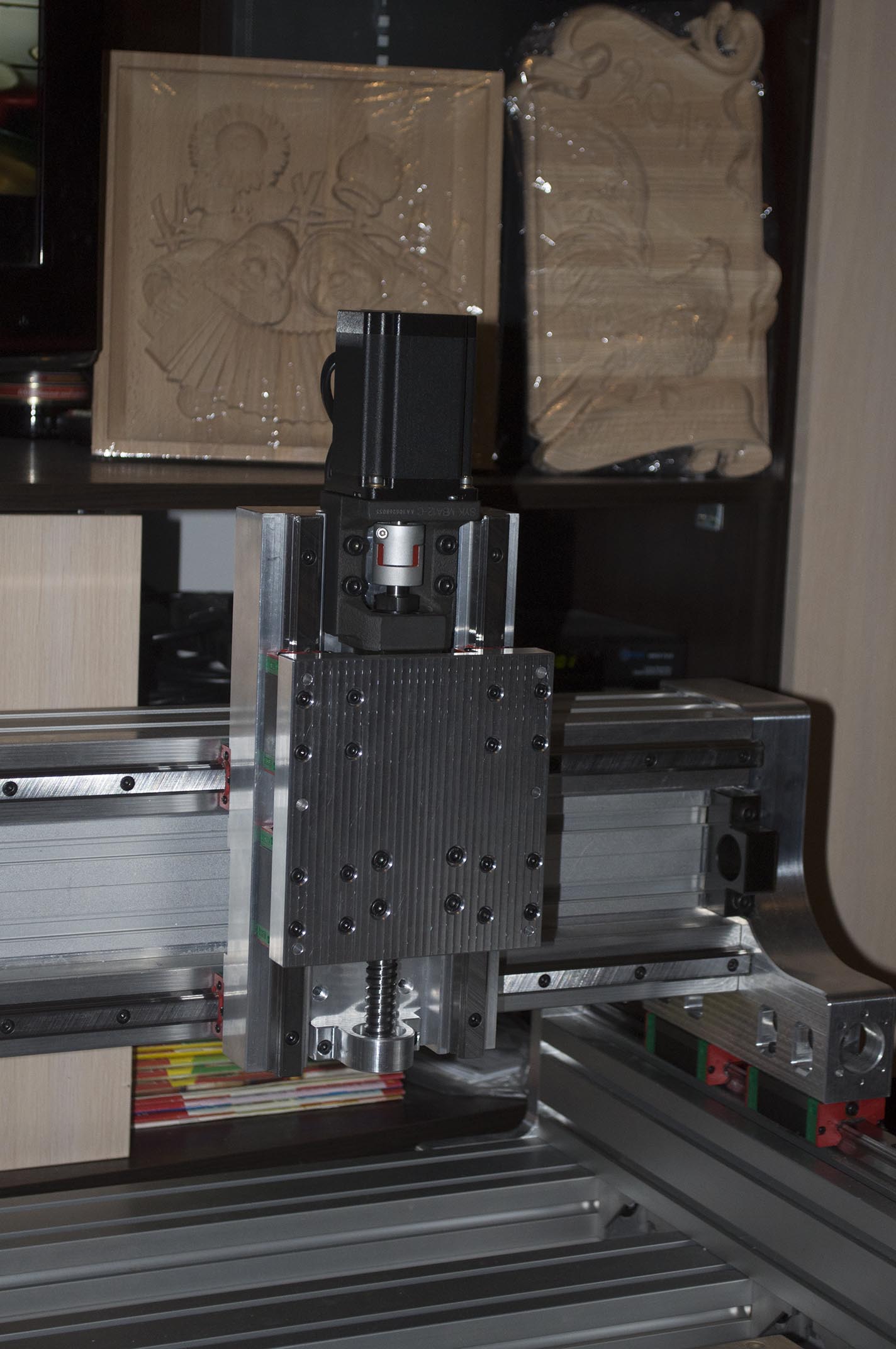

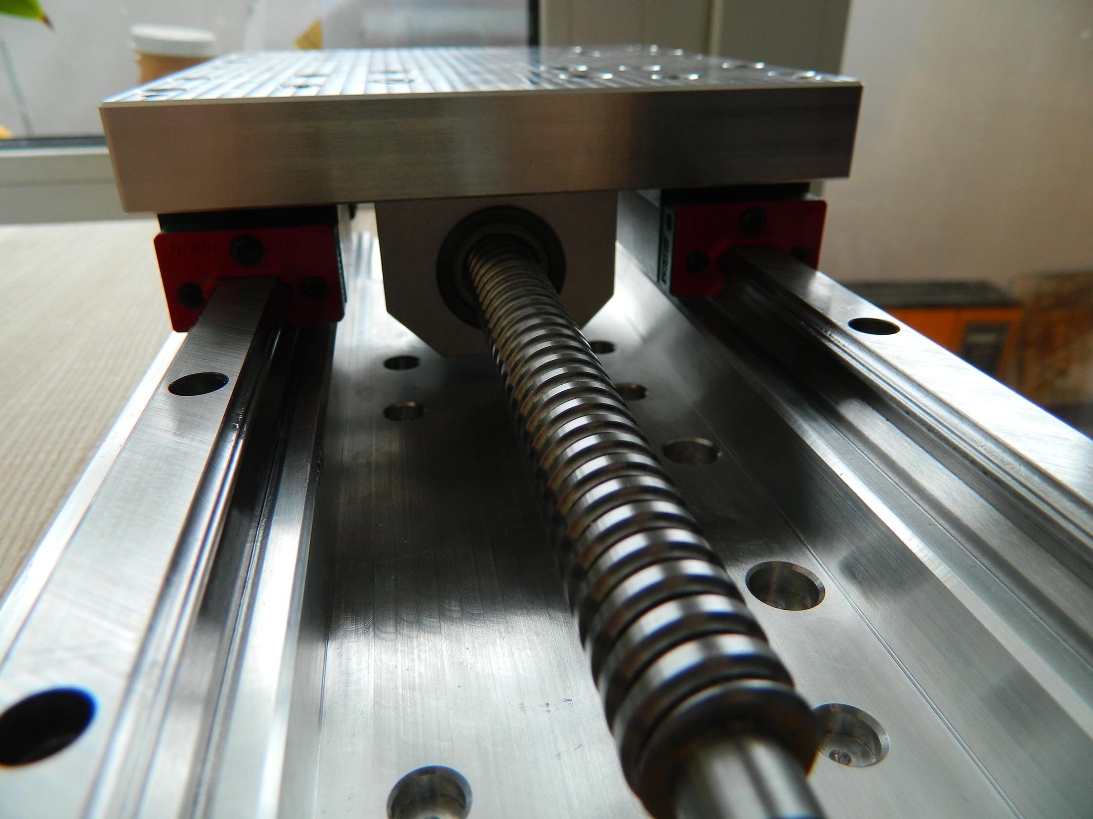

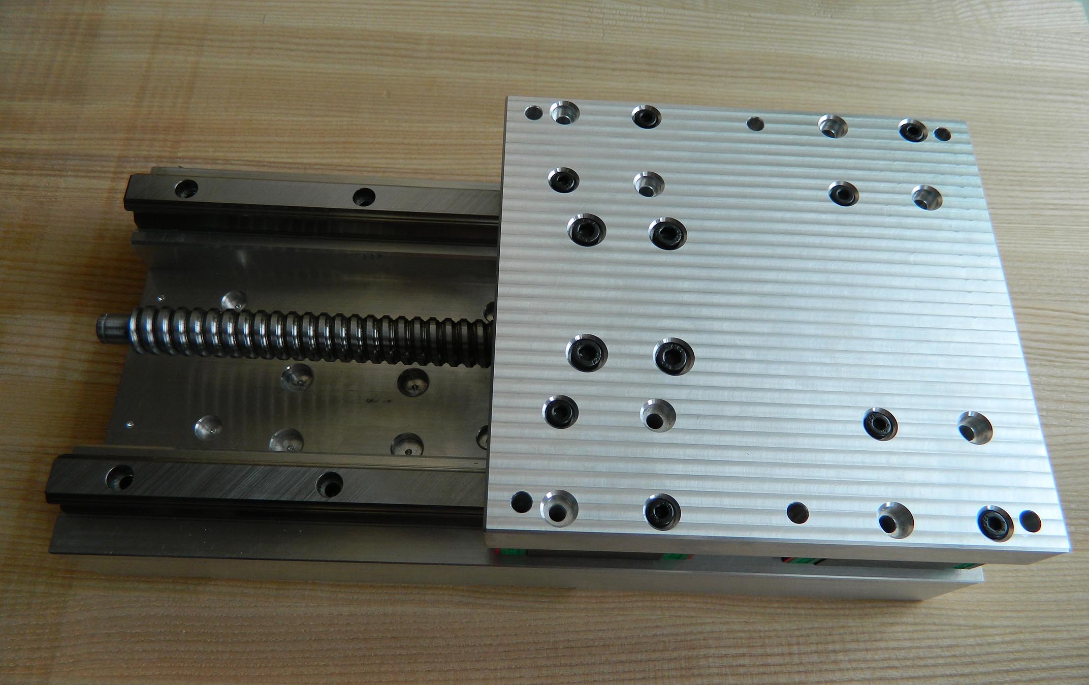

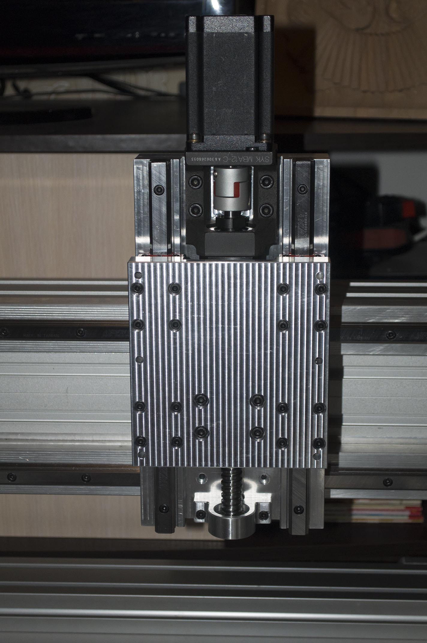

Немного покрутил винтики. Прикинул что да как с осью Z получается.
DSC_0014.jpg (4212 просмотров) <a class='original' href='./download/file.php?id=102084&sid=b1f0340e3c749ec3ea4261557ebf6408&mode=view' target=_blank>Загрузить оригинал (300.31 КБ)</a>
DSC_0015.jpg (4212 просмотров) <a class='original' href='./download/file.php?id=102085&sid=b1f0340e3c749ec3ea4261557ebf6408&mode=view' target=_blank>Загрузить оригинал (248.31 КБ)</a>

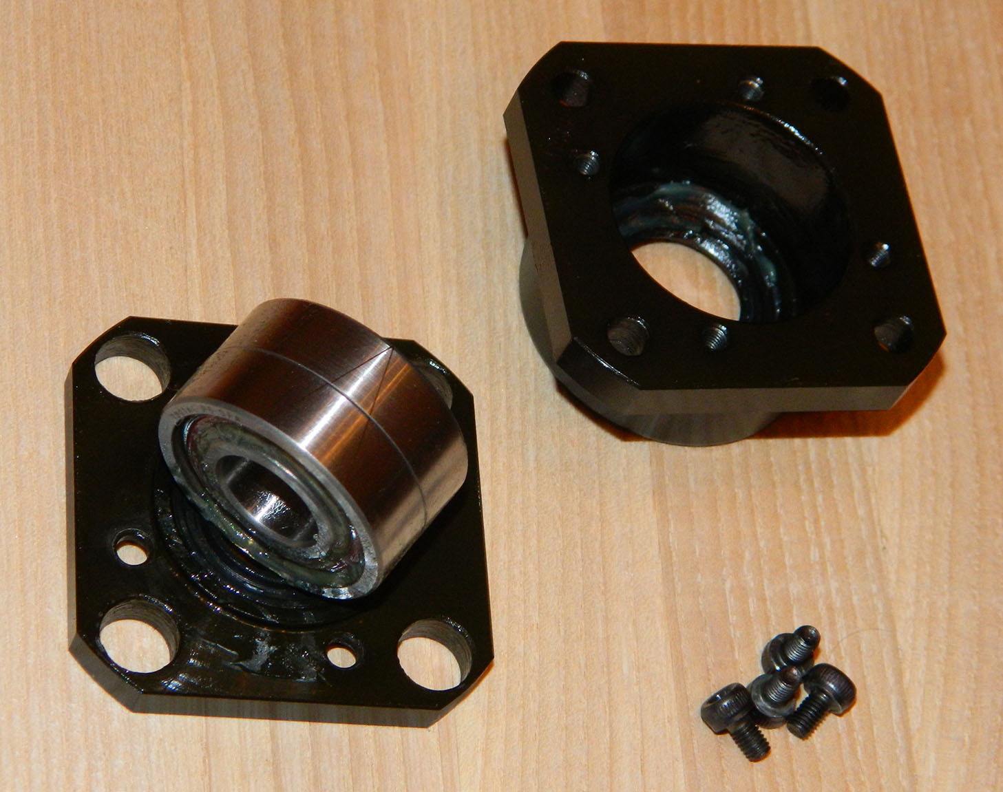

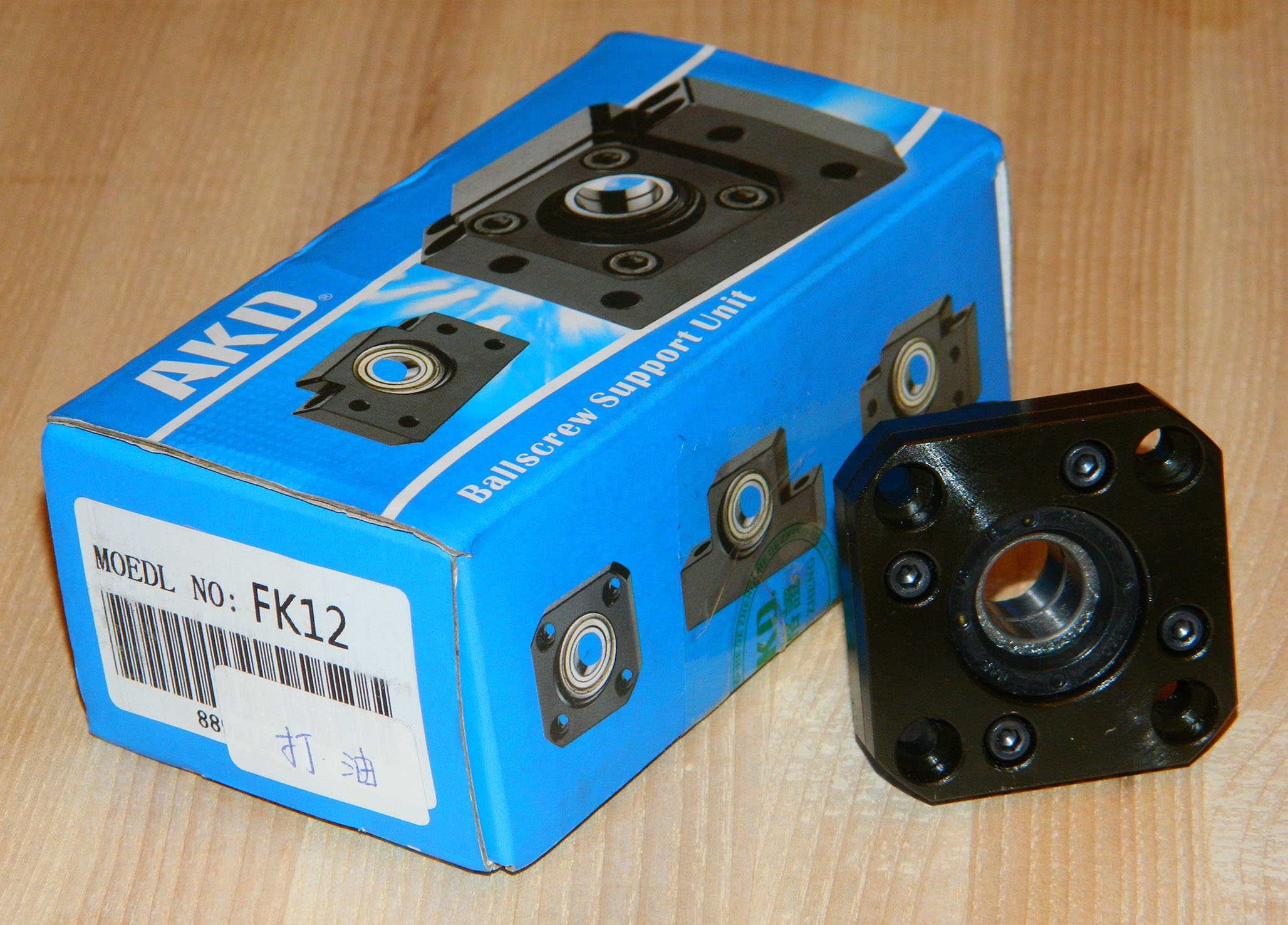

Заказывал и раньше китайские опоры FK12-С5 класса, но только сегодня увидел надпись на коробке.
Разобрал - все на месте. Смазку положить не забыли. Опознавательных знаков на опоре нет, но сделана добротно.
DSCN5552-1.jpg (3901 просмотр) <a class='original' href='./download/file.php?id=104745&sid=b1f0340e3c749ec3ea4261557ebf6408&mode=view' target=_blank>Загрузить оригинал (469.66 КБ)</a>
DSCN5547-1.jpg (3901 просмотр) <a class='original' href='./download/file.php?id=104746&sid=b1f0340e3c749ec3ea4261557ebf6408&mode=view' target=_blank>Загрузить оригинал (246.25 КБ)</a>
о я такиеже заказал надеюсь качество будет такимже.
Сообщения: 2893
Такую же MOEDL и получишь.
да пофиг что на коробке главное внутри дуплекс и сальники.
