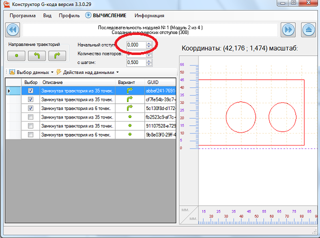

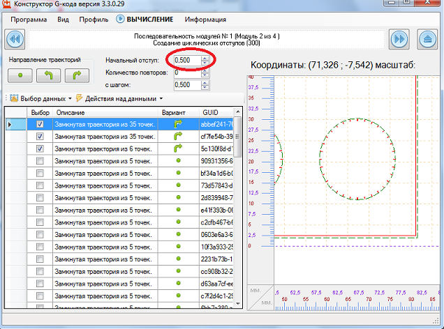

Загрузил 3.3.0.29 сделал правило для загрузки из PLT файла модули 103-300-301-900
Все вроде бы как хорошо, но когда ставлю отступ от траектории например 0,5мм, построение тракетории идет с ошибкой.
Трактория объекта, находящего внутри другого формируется в виде кусочков. приложил скрины. Это не завит от того внешний отступ или внутренний, а также от направления движения.
1.png (3743 просмотра) <a class='original' href='./download/file.php?id=154720&sid=3d4f117275b7614415b37d4cd2eeffd6&mode=view' target=_blank>Загрузить оригинал (112.66 КБ)</a>
2.png (3743 просмотра) <a class='original' href='./download/file.php?id=154721&sid=3d4f117275b7614415b37d4cd2eeffd6&mode=view' target=_blank>Загрузить оригинал (160.06 КБ)</a>
