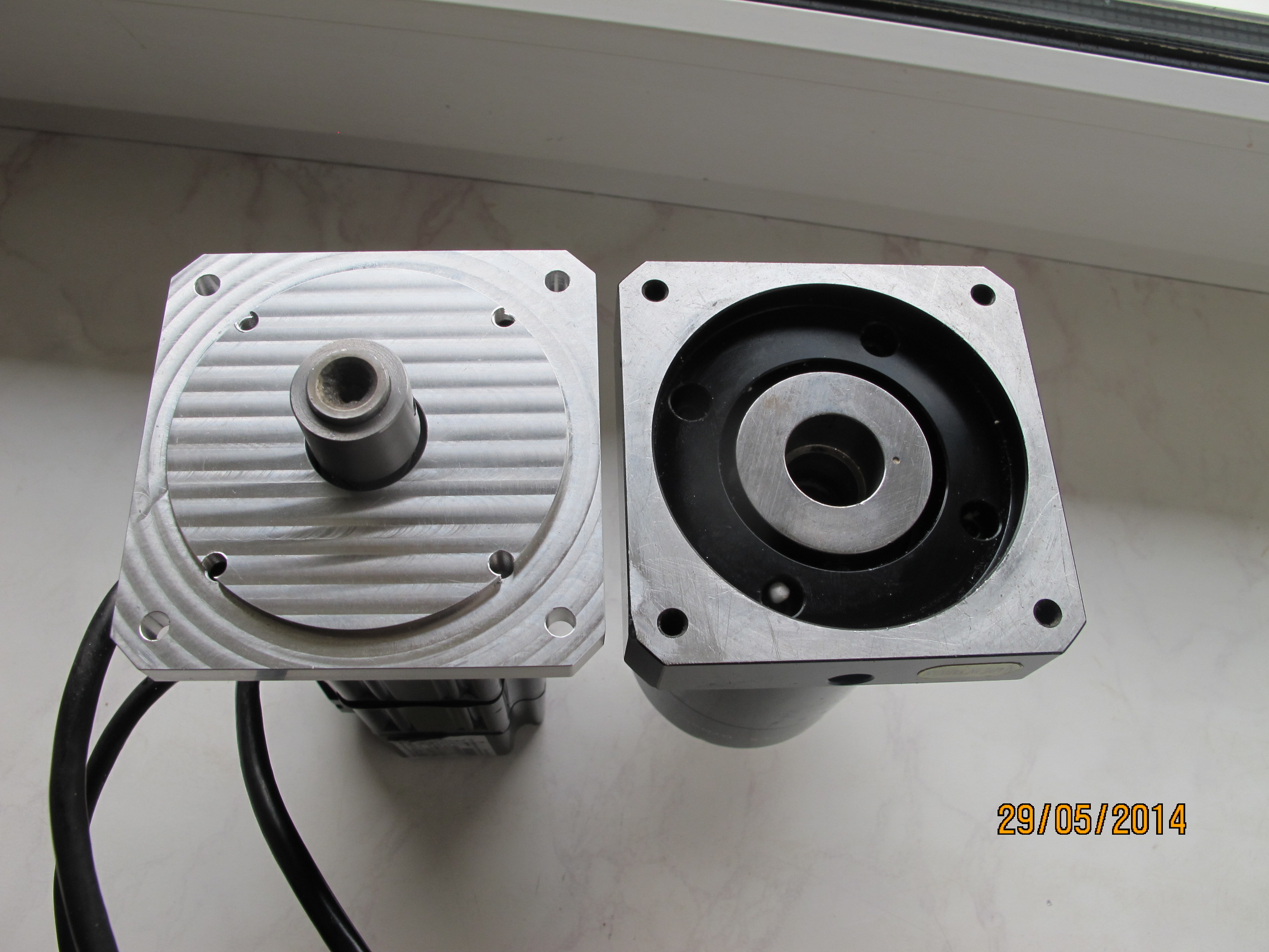

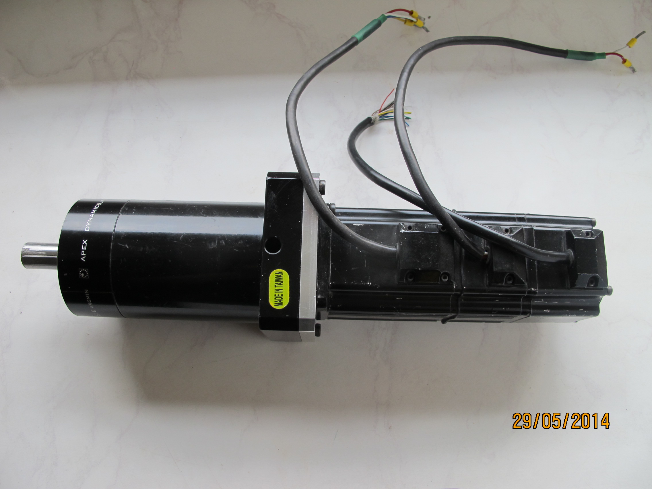

Потихой собираю запчасти на новый цепной автосменщик на 20 инструментов
Звезды потяну из за бугра, беру с шагом 12.7мм на 70 зубов, фактически диаметр под 300мм
в таком варианте получится не особо длинный
недавно прикупил сервайс с тормозом и редуктор, пришлось их стыковать
пока не решил, то ли ставить напрямую, то ли пустить через ремень, в обоих случаях есть плюсы и минусы
пока затык с цепью с изогнутыми пластинами, но надеюсь скоро куплю
фланец и втулка на вал с 14 мм на 20мм (3347 просмотров) <a class='original' href='./download/file.php?id=28767&sid=1e2f038a4cc6e27784ba305febf80d77&mode=view' target=_blank>Загрузить оригинал (692.45 КБ)</a>
вроде сошлось вполне соосно, а там посмотрим (3347 просмотров) <a class='original' href='./download/file.php?id=28768&sid=1e2f038a4cc6e27784ba305febf80d77&mode=view' target=_blank>Загрузить оригинал (562.78 КБ)</a>
