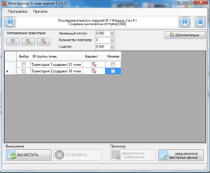

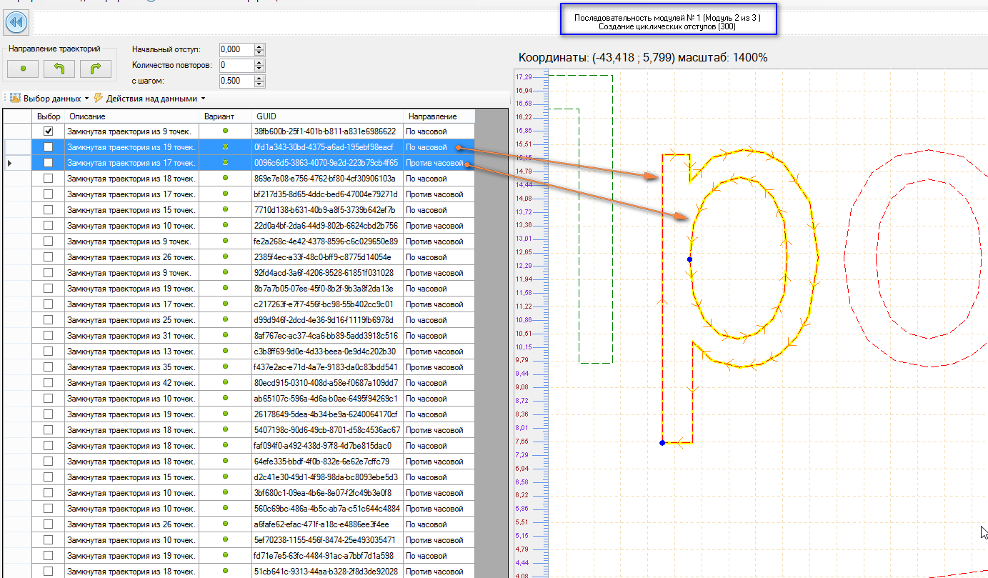

Теперь вопрос. При импорте из PLT в поле выбора траекторий есть галка "Реверс".
1.png (2920 просмотров) <a class='original' href='./download/file.php?id=153975&sid=936058e6486270c9d8775056b35f0401&mode=view' target=_blank>Загрузить оригинал (74.53 КБ)</a>
Хотел спросить как это работает.
дело в том, что не зависимо от того стоит данная галка или нет, движение по траектории в формируемом файле создается в одном направлении. (против часовой стрелки). А хотелось бы что менялось. Это важно при раскрое фрезой с целью чистоты реза.
Заметил особенность при формирования файла. Если трактория не отличается от базовой (без отступа) то функционал реверса работает как положено. Но если поставить ОТСТУП от базовой траектории, то реверс работает не корректно. Меняется место входа на противоположный край и движение идет в одном направлении. (против часовой стрелки).

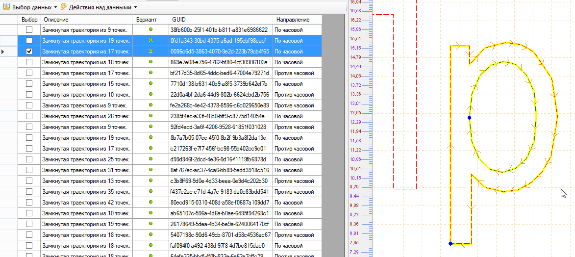

Привет!
Такая возможность есть, но только в версии 3.3 в версии 3.2 это нужно было для булевых операций объединения траекторий....
Делается так:
берем для примера 2 траектории:
2019-01-10_011850.png (2860 просмотров) <a class='original' href='./download/file.php?id=154104&sid=936058e6486270c9d8775056b35f0401&mode=view' target=_blank>Загрузить оригинал (99.8 КБ)</a>

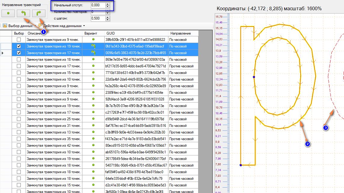

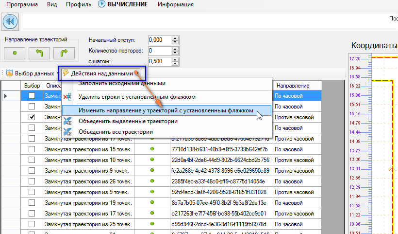

На которых видно направление, и у той траектории у которой нужно сменить направление, устанавливаем флажок, и в меню действия -> нажимаем сменить направление траектории:
2019-01-10_011943.png (2860 просмотров) <a class='original' href='./download/file.php?id=154105&sid=936058e6486270c9d8775056b35f0401&mode=view' target=_blank>Загрузить оригинал (43.59 КБ)</a>
В результате чего получаем:
2019-01-10_012037.png (2860 просмотров) <a class='original' href='./download/file.php?id=154106&sid=936058e6486270c9d8775056b35f0401&mode=view' target=_blank>Загрузить оригинал (52.89 КБ)</a>
Временные траектории с нужным направлением.
Т.к. в данном модуле мы изначально содержим траектории которые являются основой для формирования данных, но сами при этом в следующий модуль не попадают, и отображаются пунктиром (№3), нам нужно будет сформировать траектории (№2), для этого нужно флажками выделить нужные траектории, и нажать любую из кнопок №1, указать отступ 0, и нажать выполнить, и в итоге получаем:
2019-01-10_012559.png (2860 просмотров) <a class='original' href='./download/file.php?id=154107&sid=936058e6486270c9d8775056b35f0401&mode=view' target=_blank>Загрузить оригинал (77.92 КБ)</a>
Направление отступа с лева или справа не принципиально, если нужно просто получить траекторию в нужном направлении по той-же траектории что и исходная траектория.

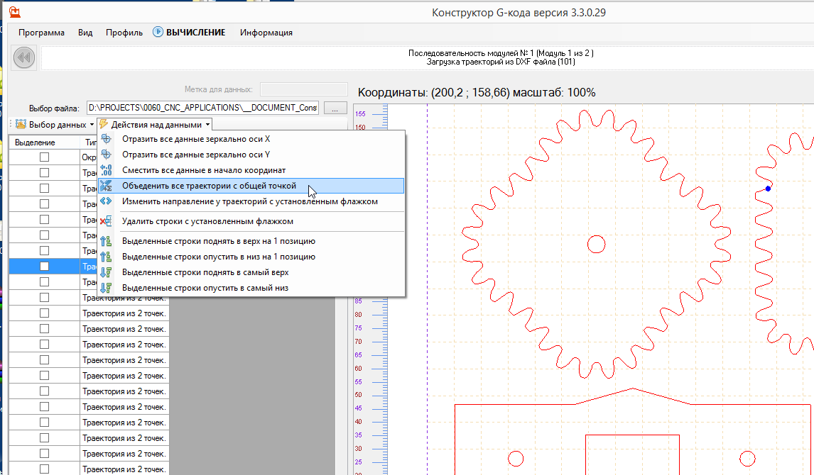

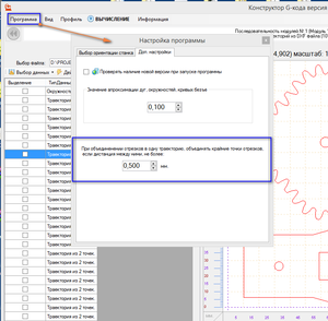

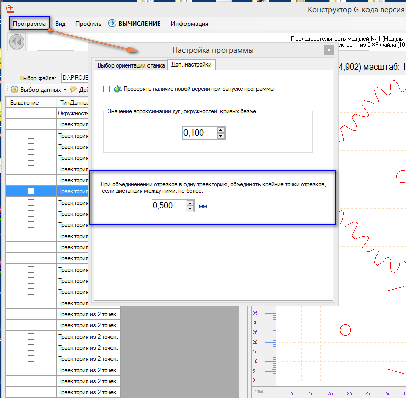

Сделал новое обновление программы, получить его можно как через меню "Обновить" так и просто скачав по данной ссылке: http://selenur.ru/wp-content/uploads/CN ... 3.0.29.zip

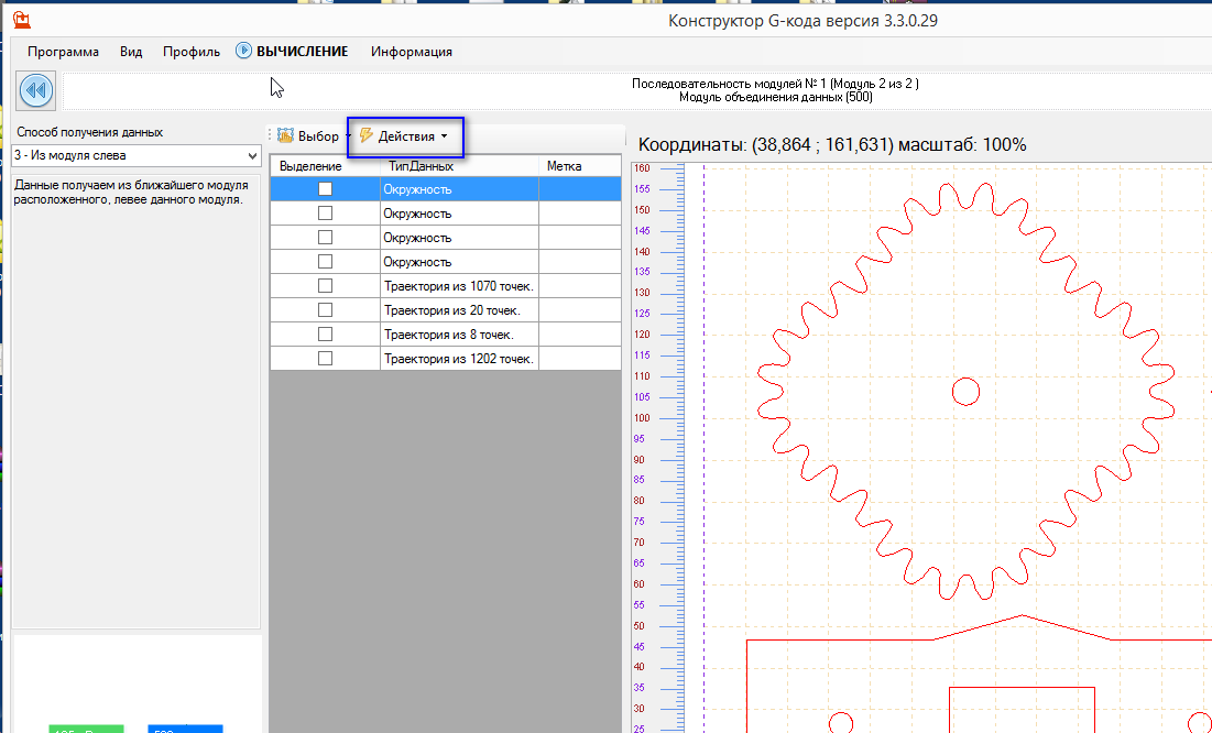

В данной версии переделан алгоритм объединения траекторий, если раньше несколько траекторий объединялись в одну при условии что последняя точка имеет идентичные координаты, что и точка начала/окончания другого отрезка, то теперь в настройках программы можно указывать максимальную дистанцию между точками отрезков, при которой траектории всё-же объединятся:
2019-01-15_011323.png (2691 просмотр) <a class='original' href='./download/file.php?id=154527&sid=936058e6486270c9d8775056b35f0401&mode=view' target=_blank>Загрузить оригинал (43.07 КБ)</a>
Данная возможность доступна из 4-х модулей: 101,102,103,500:
2019-01-15_011210.png (2691 просмотр) <a class='original' href='./download/file.php?id=154528&sid=936058e6486270c9d8775056b35f0401&mode=view' target=_blank>Загрузить оригинал (47.48 КБ)</a>
2019-01-15_011449.png (2691 просмотр) <a class='original' href='./download/file.php?id=154529&sid=936058e6486270c9d8775056b35f0401&mode=view' target=_blank>Загрузить оригинал (35.24 КБ)</a>
