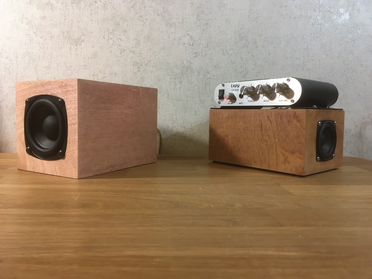

Возвращаясь к теме колонок.
Понравилась мне технология и решил я еще сабвуфер сделать 120х120х160мм.
Купил динамик 3 дюйма (знаю, что саб такого размера и с таким динамиком - фикция).
Но творческий порыв не удержать! Надо ж по всем правилам акустики - с фазоинвертором.
Почитал теорию - печаль. Расчет фазоинвертора - вещь непростая. Однако глянул в интернет, а там в продаже куча готовых труб или портов для фазоинвертора. Никто не пишет, под какую частоту, резонанс динамика, объём колонки, а просто "купи, вкорячь в ящик с динамиком и наслаждайся великолепными басами!".
Так может лучше вообще без такого, а просто динамик в замкнутом объеме, чем с каким попало фазоинвертором, выдающим какую попало волну?

Курдль писал(а): Расчет фазоинвертора - вещь непростая.
Фазоинвертор всегда вкорячивали, а потом начинали двигать и на осциллографе смотрели частоту резонанса. На нужной просто отрезали его.
Курдль
Сообщения: 1060
Репутация: 282
Откуда: Msk
Сообщение Курдль »
13Dmitriy писал(а): Фазоинвертор всегда вкорячивали, а потом начинали двигать и на осциллографе смотрели частоту резонанса. На нужной просто отрезали его.
Ну, предположим длину так определить можно. А диаметр?
Когда давным-давно я был меломаном, действительно пытались что-то улучшить в заводских колонках без ф/и, приблизив частоту резонанса ф/и к частоте резонанса динамика НЧ. Но этот выигрыш был скорее типа "теперь я слышу тёплый ламповый звук", чем "ого! басы теперь прям долбят в мосх!".

Курдль писал(а): А диаметр?
можно диаметр, просто длину подбирать проще. При маленьком диаметре, длина получится такая, что он в ящик не влезет. Вообще вопрос не профильный для данного форума, такие вопросы лучше задавать на форуме вегалаб, в разделе для начинающих: https://forum.vegalab.ru/showthread.php?t=63921

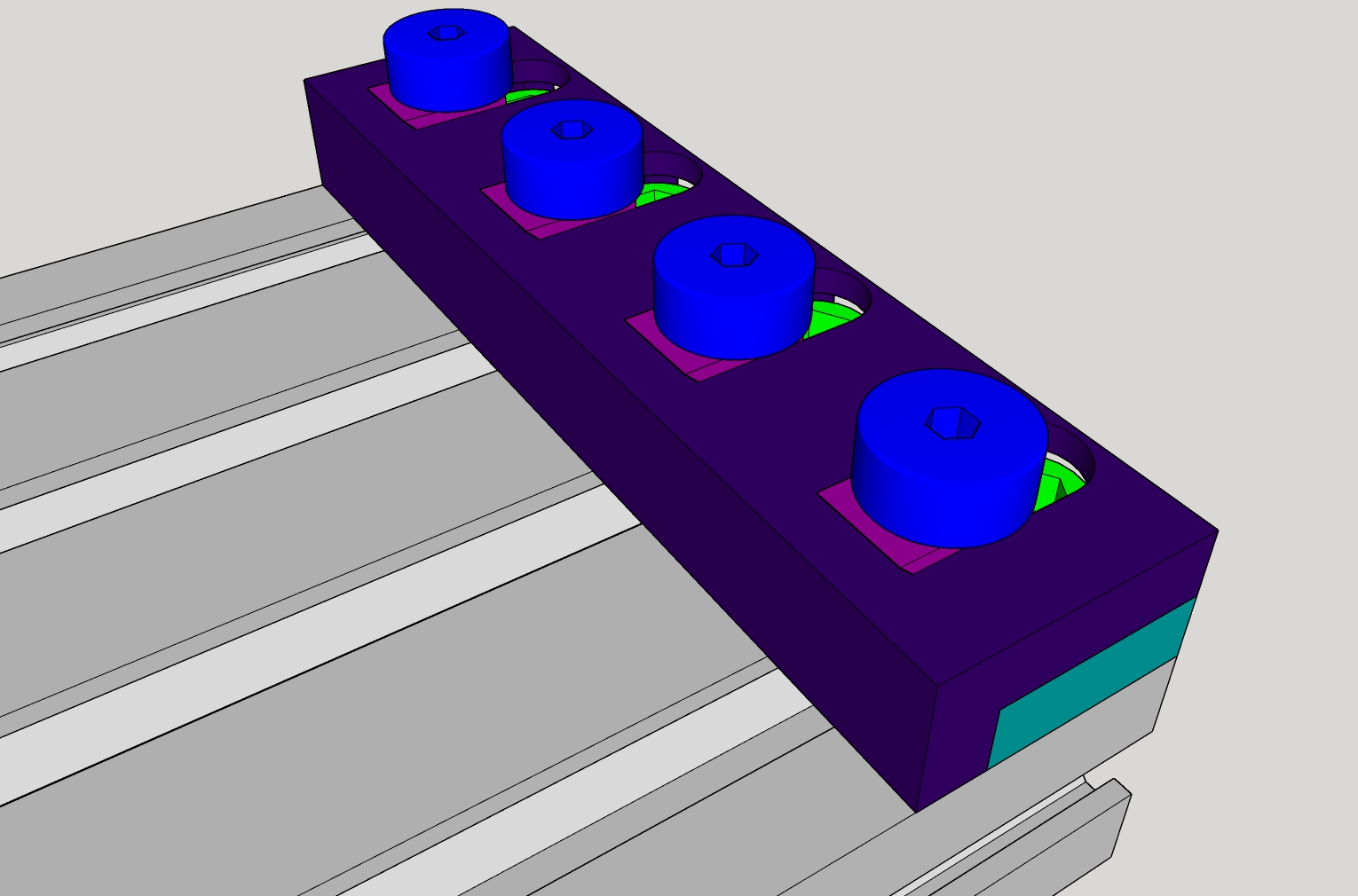

У кого какие мысли о такой конструкции низких тисков? Высота всего 10мм, прикрутить к столу можно нейлоновыми болтами (зеленые на картинке) через диэлектирическую подложку (она же жертвенный стол будет) - таким образом не будет контакта с корпусом и можно свободно снимать карту высот на металлических деталях. Прижим идет болтами из нержавейки (синие на картинке) через косой сухарь из алюминьки. Угол наклона сухаря 45 градусов.

Сухарь штука хорошая, но дюраль не годится - трение высокое. Латунь? Полиацеталь?
Кроме того как его сам делать? Там не за что ухватиться. может общий сухарь на 2 винта?

igor_kovchegin писал(а): У кого какие мысли о такой конструкции низких тисков?
На первый взгляд - вполне имеющая право на жизнь.
Но 4 винта никогда не затянешь равномерно, поэтому губки всегда будут деформироваться и испытывать нежелательные напряжения.
Я редко использую тиски, т.к. в 99% случаев деталь требует обрезки по контуру, а это невозможно сделать в тисках.

vtgmfg писал(а): Сухарь штука хорошая, но дюраль не годится - трение высокое. Латунь? Полиацеталь?
Тогда по идее и сухари, и основное тело тисков нужно из латуни делать.. слишком уж дорого выйдет.. :(( можно бы из стали, но сталь не обработаешь на нашем станке.. Впринципе можно туда гузтой смазки немного добавить, чтобы снизить трение.
vtgmfg писал(а): Кроме того как его сам делать? Там не за что ухватиться. может общий сухарь на 2 винта?
Да впринципе нормально, если оставить мостики, то вполне можно вырезать из пластины 5 мм.
Курдль писал(а): Но 4 винта никогда не затянешь равномерно, поэтому губки всегда будут деформироваться и испытывать нежелательные напряжения.
Но вообще я тут нарисовал 4 винта, но использовать планирую 2, в зависимости от размера заготовки. Или 2 средних, или 2 крайних. В теории изгиб губок тисков не критичен, главное чтобы заготовка держалась. Да и думаю там усилие не будет таким уж сильным, чтобы 5 мм алюминьки погнуть.. все же детальки небольшие можно в наш станок помещать..
Курдль писал(а): Я редко использую тиски, т.к. в 99% случаев деталь требует обрезки по контуру, а это невозможно сделать в тисках.
Ну можно или мостики оставлять, или приклеивать снизу подложку к заготовке. Я тоже насквозь делаю обрезки по контуру, впринципе остаток заготовки, зажатый в тиски, нормально держится на остатках материала (заготовка по периметру примерно +6мм от размера детали). Но если бы была возможность прижать заготовку к столу - было бы вообще идеально. Я собственно почему такие тиски и задумал.. те, что у меня есть сейчас (с Али), позволяют только "в воздухе" зажать заготовку :(( и это совсем неудобно.. :((

igor_kovchegin писал(а): Да впринципе нормально, если оставить мостики, то вполне можно вырезать из пластины 5 мм.
ну так то да - просто привычно не рассматриваю технологии требующие доработку напильником. но тут "для себя и штучно" - тут можно и нужно если проще.
