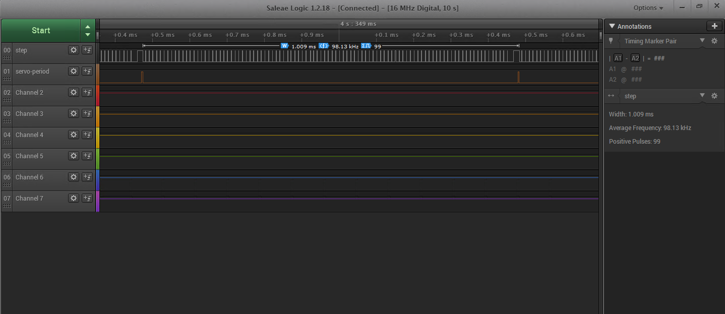

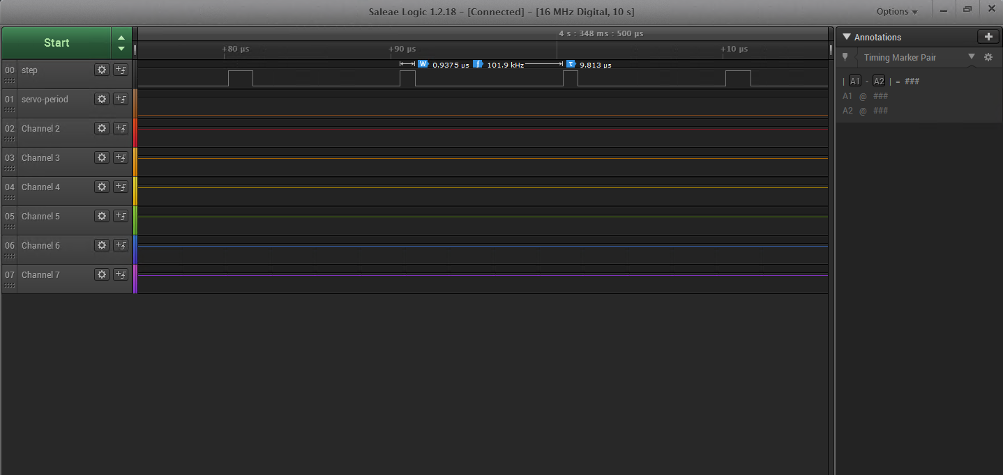

Первые успешные тесты arisc.stepgen'a показывают - если каждый серво-период рассчитывать кол-во шагов и выдавать задание со-процессорному pulsgen'у, то будут небольшие косяки при генерации шагов на высоких частотах (от 100 КГц). Время серво-периода плавает, время выполнения расчётов - тоже. Поэтому и время между последним шагом серво-периода и первым шагом следующего - всегда разное. Надо подумать над тюнингом этого момента..
2018-12-22_142734.png (2407 просмотров) <a class='original' href='./download/file.php?id=153133&sid=2d771a0bd698b1f87cff06c7d0a50d73&mode=view' target=_blank>Загрузить оригинал (95.67 КБ)</a>
2018-12-22_142853.png (2407 просмотров) <a class='original' href='./download/file.php?id=153132&sid=2d771a0bd698b1f87cff06c7d0a50d73&mode=view' target=_blank>Загрузить оригинал (101.42 КБ)</a>
Re: LinuxCNC + Orange Pi
Не количество шагов надо задавать, а их частоту. А реально сгенерированные шаги надо подсчитывать (с учетом направления) и использовать при расчете задания частоты для следующего сервопериода.
Само собой. Подсчёт работает. Но я имел ввиду, что "склейка" этих кусочков вывода получается не совсем гладкой, т.к. склеивается всё на стороне драйвера.
Вот я и думаю. Может какой-то FIFO буфер на стороне сопроцессора добавить. Чтобы приказы от arisc.stepgen'a исполнялись не сразу, а в порядке очереди. В этом случае за склейку кусочков вывода будет отвечать сам сопроцессор. За счёт этого итоговый вывод шагов может стать более плавным, чем сейчас (см. осциллограммы).
MX_Master писал(а): Но я имел ввиду, что "склейка" этих кусочков вывода получается не совсем гладкой,
Никаких особых склеек быть не должно. Суть в том, что сопроцессор должен генерить частоту непрерывно, а не останавливаться, если очередной сервоцикл слегка запоздал,
Склейки всё равно будут, как минимум, когда частота меняется. Так что, механизм склейки лучше передать сопроцессору. Но есть ещё и вопрос безопасности. Оставлять генератор в непрерывном режиме нельзя. Сопроцессор продолжит работу, даже если основной проц, ОС или LCNC аварийно остановятся.
