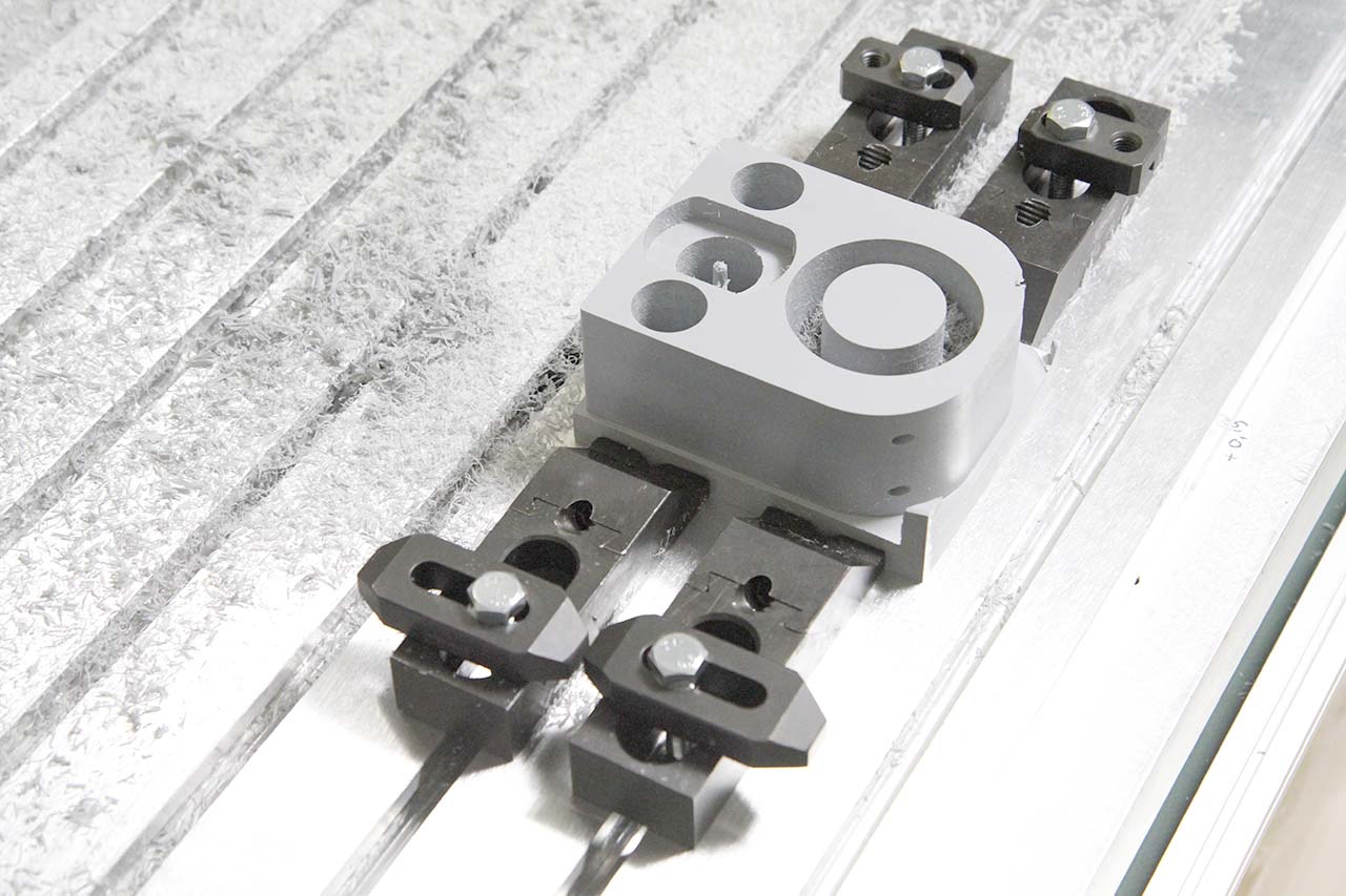

evgenyjp
прижимы хорошие, мне очень понравились :hehehe: теперьт себе такие же присматриваю, но больше нету :(
_MG_9232.jpg (2841 просмотр) <a class='original' href='./download/file.php?id=28427&sid=b87be6910365d4ee67d62ddff0d50c4c&mode=view' target=_blank>Загрузить оригинал (149.93 КБ)</a>
если есть возможность делать, то надо делать, я думаю желающие приобрести в очередь встанут...

verser
UAVpilot писал(а):... Или сделать прямоугольный "хвост"... Или можно ещё проще сделать... :)
Ластохвост при затяжке губок убирает люфты как по оси X, так и по оси Y(в отличие от прямоугольного, который только в одной из них) а наклоненный ластохвост относительно Z (как в этих зажимах) еще симет и не даст появиться люфтам по Z. Это очень продуманная конструкция, лучше не менять, имхо.
