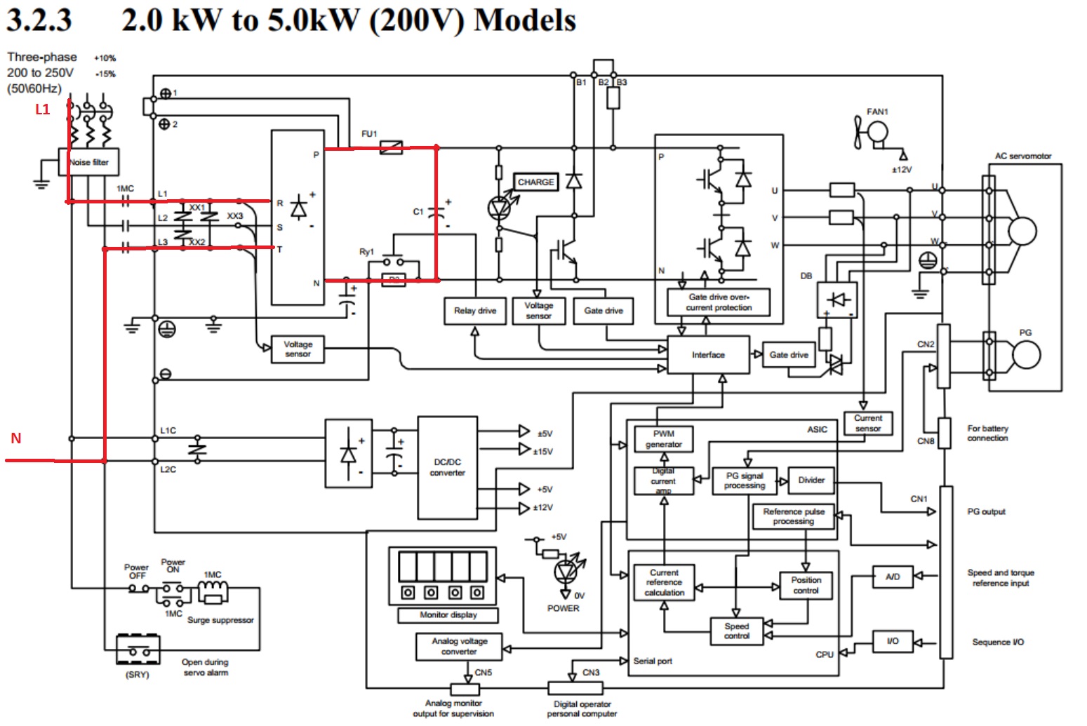

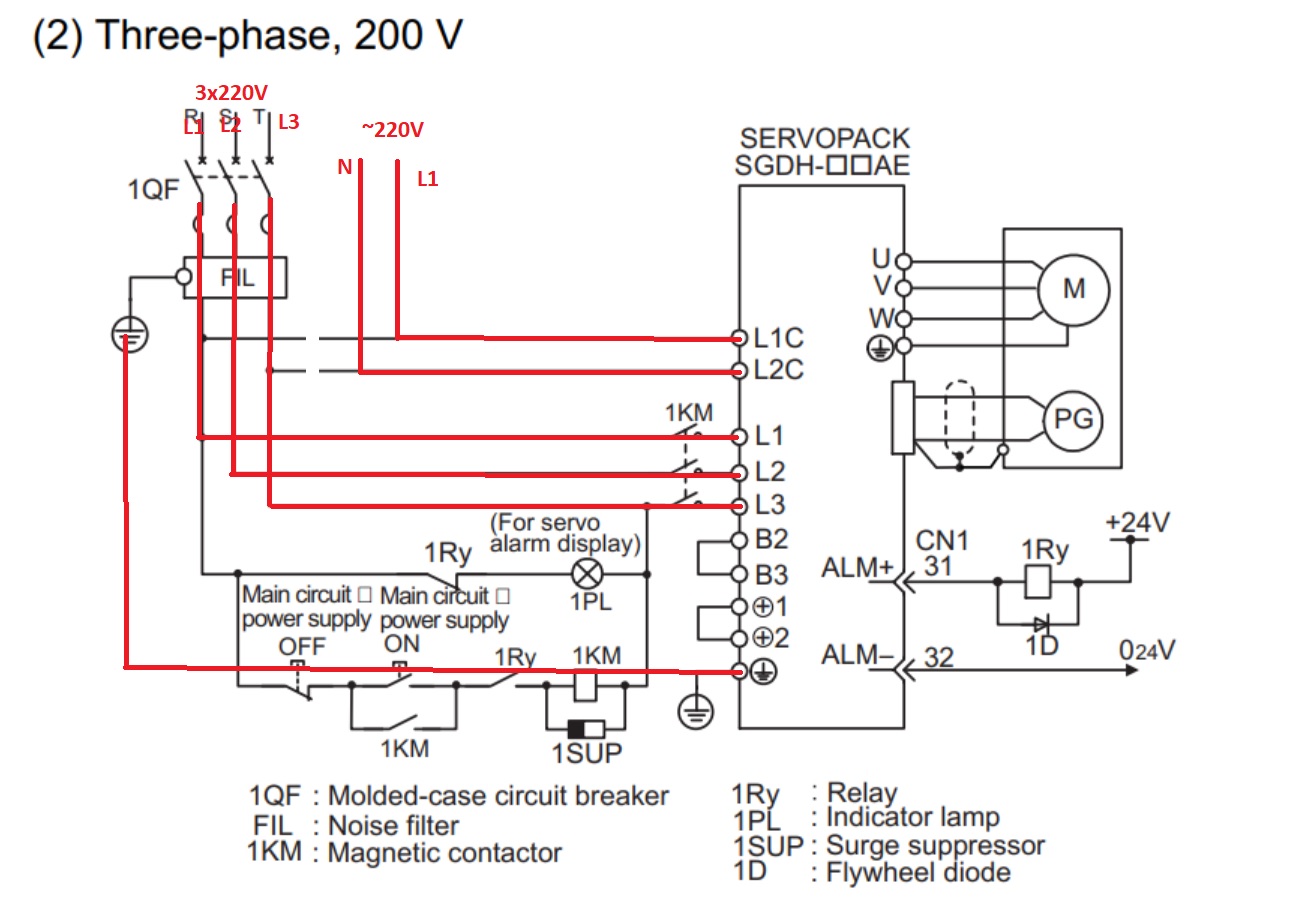

Походу я спалил сервопак :cry:
Вот что значит больным с температурой торчать дома и возиться с железками. Трехфазную сеть подал как обычно на L1, L2, L3, а на контроль L1C, L2C - обычную сеть 220V :idiot:
wrong_connectoin1.jpg (2398 просмотров) <a class='original' href='./download/file.php?id=173236&sid=c1edf593c61b704f896a86a6eaaa8410&mode=view' target=_blank>Загрузить оригинал (184.75 КБ)</a>
Получается, я внутри сервопака соединил нейтраль с фазой, и ток пошел через С1:

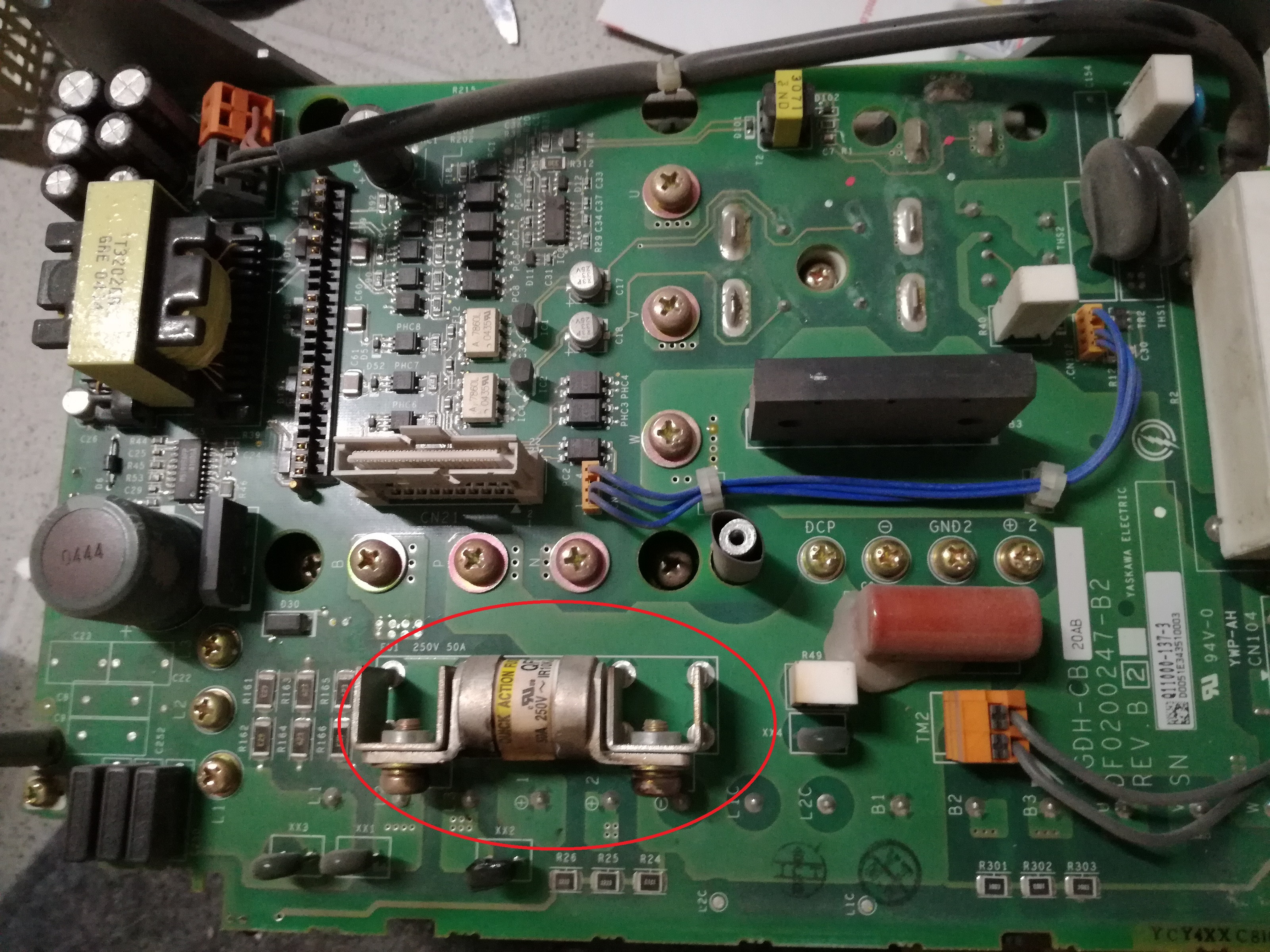

wrong_connectoin2.jpg (2398 просмотров) <a class='original' href='./download/file.php?id=173237&sid=c1edf593c61b704f896a86a6eaaa8410&mode=view' target=_blank>Загрузить оригинал (281 КБ)</a>
Хотя автоматы и отрубились, влючал я их руками (конечно, без всякого магнитного контактора :idiot: ). Поэтому выгорел предохранитель на 50А на силовом модуле.
IMG_20191213_120405.jpg (2398 просмотров) <a class='original' href='./download/file.php?id=173238&sid=c1edf593c61b704f896a86a6eaaa8410&mode=view' target=_blank>Загрузить оригинал (2.27 МБ)</a>
Очень надеюсь, что только им и ограничилось, но он еще прижег собою часть платы на управляющем модуле, а это уже совсем невесело.

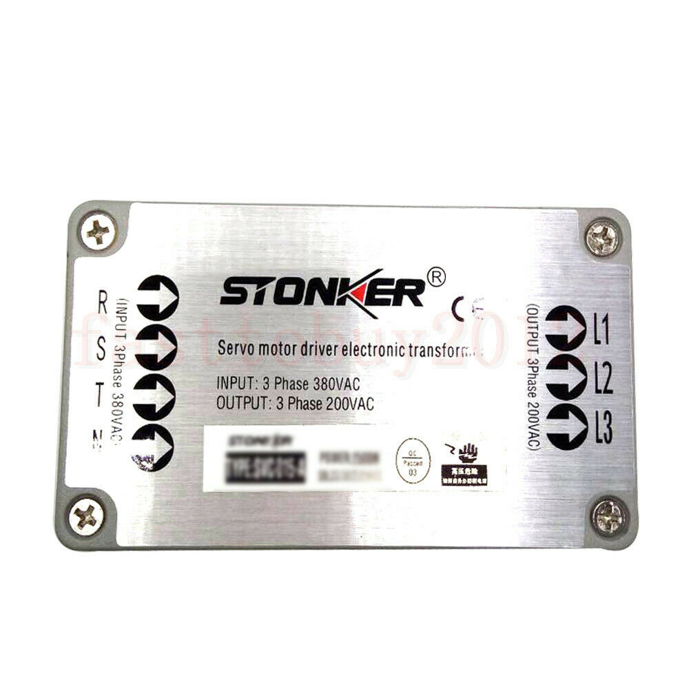

А 3 фазы по 200В кто где берёт на такие серваки?
mikehv
Сообщения: 1846
Репутация: 1175
Откуда: Иваново
Re: Про сервы Yaskawa
Сообщение mikehv »
FLUKE писал(а):А 3 фазы по 200В кто где берёт на такие серваки?
есть трансформаторы.
А если мощность небольшая, то и от одной фазы заработает. У меня 400W по крайней мере без проблем пашет от одной.
Здесь у автора темы проскакивала инфа на такие девайсы:
s-l1600.jpg (2322 просмотра) <a class='original' href='./download/file.php?id=173403&sid=c1edf593c61b704f896a86a6eaaa8410&mode=view' target=_blank>Загрузить оригинал (85.12 КБ)</a>
Но там, походу, набор диодов, который превращает три синусоиды в рябь с постоянной составляющей с действующим занчением напряжения около 200V. Интересно то, что Яскава рекомендует ставить разделительные конденсаторы на входах L1,L2,L3, которые бы как раз убирали постоянку - то есть в рассчете на нормальное синусоидальное напряжение, которое может дать только трансформатор. А что там получится с выхода такого девайса - непонятно.
Я склоняюсь к использованию трасформатора, хотя есть свои преимущества и недостатки:
- цена: для 2 кВт транса может быть больше цены сервопака
- вес: 2 кВт около 15 кг
- габариты: в шкаф и так сложно разместить несколько сервопаков с обвесом
- гудит :)
+ "чистое" синусоидальное напряжение, которое подходит по параметрам сервопаку
+ разделение высоковольтных контуров, это намного безопаснее, с учетом того, что высокое напряжение у нас практически "под носом"
+ выдерживает кратковременные КЗ

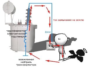

Не хотел бы углубляться в офф-топ, но мы же понимаем, что смысл разделительного трансформатора в следующем: если окажется, что человек законтактирует с фазным проводом, при этом будет (например ногами) заземлен, контур "фаза->человек->земля" не замкнется на генератор сетевого напряжения, который тоже заземлен. Тоесть в этом случае через человека не потечет максимальный ток, а всего лишь ток утечки, что намного безопаснее. Так что, хорошее заземление на станке - это не полностью безопасное использование оборудования с высоким напряжением.
Кстати, недавно поинтересовался у владельца ОЦ, нафаршированного сервами от 2-х до 10 кВт, там стоит несколько трансформаторов, на 3 фазы по 200V, т.е. как и положено.
Vladimir52 писал(а):что смысл разделительного трансформатора в следующем: если окажется, что человек законтактирует с фазным проводом, при этом будет (например ногами) заземлен, контур "фаза->человек->земля" не замкнется на генератор сетевого напряжения, который тоже заземлен. Тоесть в этом случае через человека не потечет максимальный ток, а всего лишь ток утечки, что намного безопаснее.
Давай так: есть хороший новый транс 380 -> 220в который питает севы по 2квт 3шт. Как положено. Есть оператор с мокрыми ногами. Он берет и хватается рукой за выход транса где 220в. Шо будет?
Vladimir52
Сообщения: 384
Репутация: 51
Сообщение Vladimir52 »
aftaev писал(а):Шо будет?
1.jpg (2298 просмотров) <a class='original' href='./download/file.php?id=173407&sid=c1edf593c61b704f896a86a6eaaa8410&mode=view' target=_blank>Загрузить оригинал (15.16 КБ)</a>
Здесь, например, чуть менее легкомысленное пояснение принципа работы разделительного трансформатора, в том числе и для безопасности: https://contur-sb.com/razdelitelnyy-tra ... ip-raboty/
