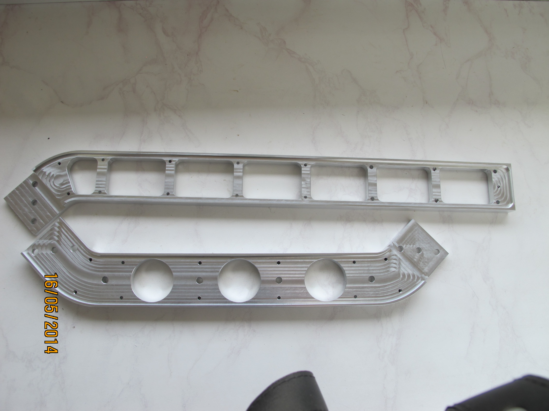

Парни, нужен совет :)
На данном этапе приходится делать длинные детальки, например длина 420 мм, ширина 40 мм
В общем особо прижать не получается и приходится клеить на подложку , а после уже пилькать
Пока клею на смолу, но потом трудности с отделением, приходится прилично греть
Может есть спец клеи для таких работ? Что бы хорошо держало и при нагреве допустим градусов до 80 -100 клей отделялся бы
Полиэфирку пока не хочу применять из за запаха и дальнейшей механической очисткой подложки

Я клеил на цианокрилат, мне было достаточно. На чипмейкере чувак на шпаклевку автомобильную клеил.
пс. Алюминий дошел?
Пробовал на циакрин, отвалилось пока пилькал, но там была очень маленькая площадь приклейки

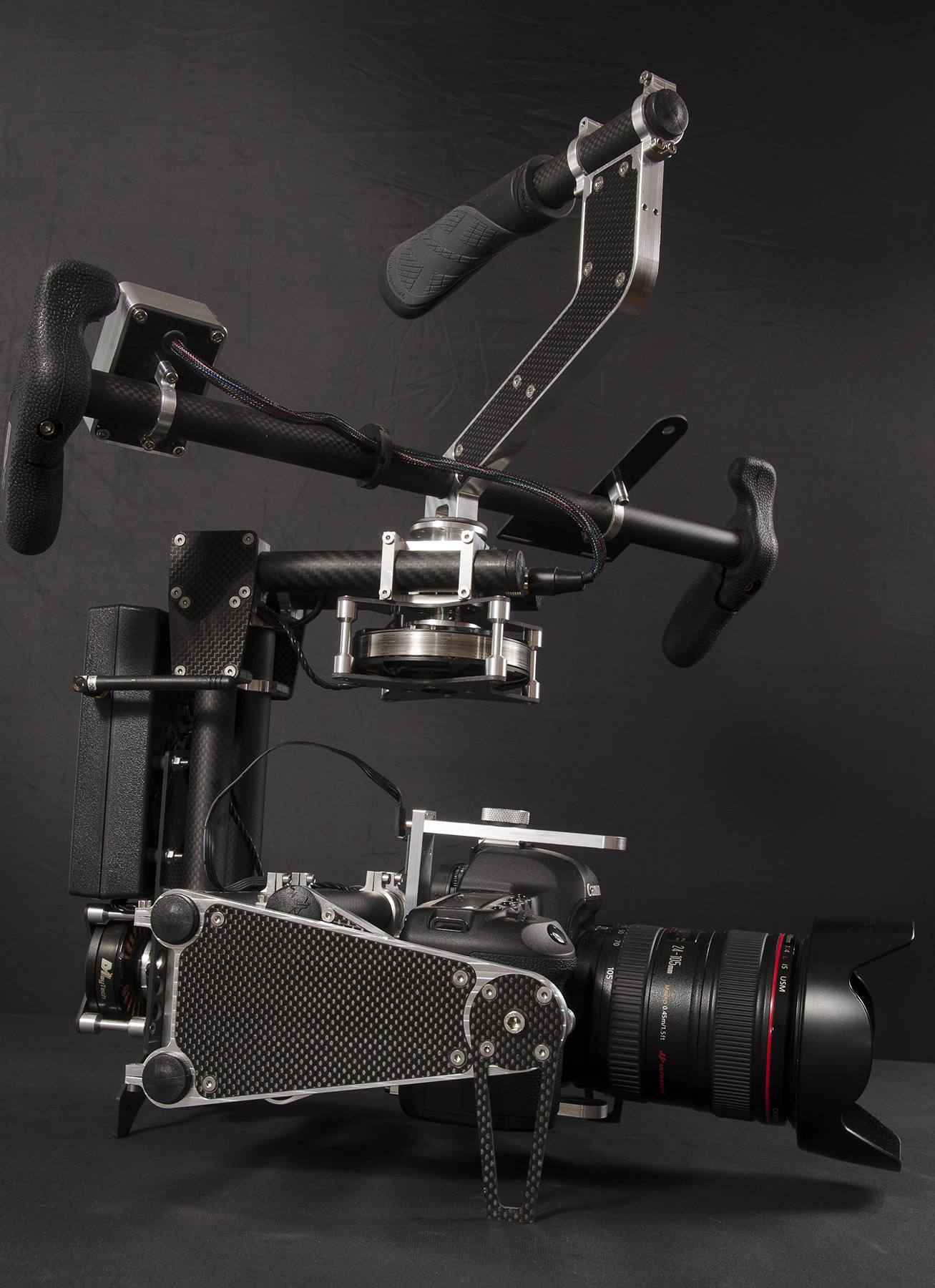

Люминька дошла, уже пилькаю :)
Недвано делал детали на подвес, всё что из люминьки
Карбон и сборку делал товарищ

Круто очень!

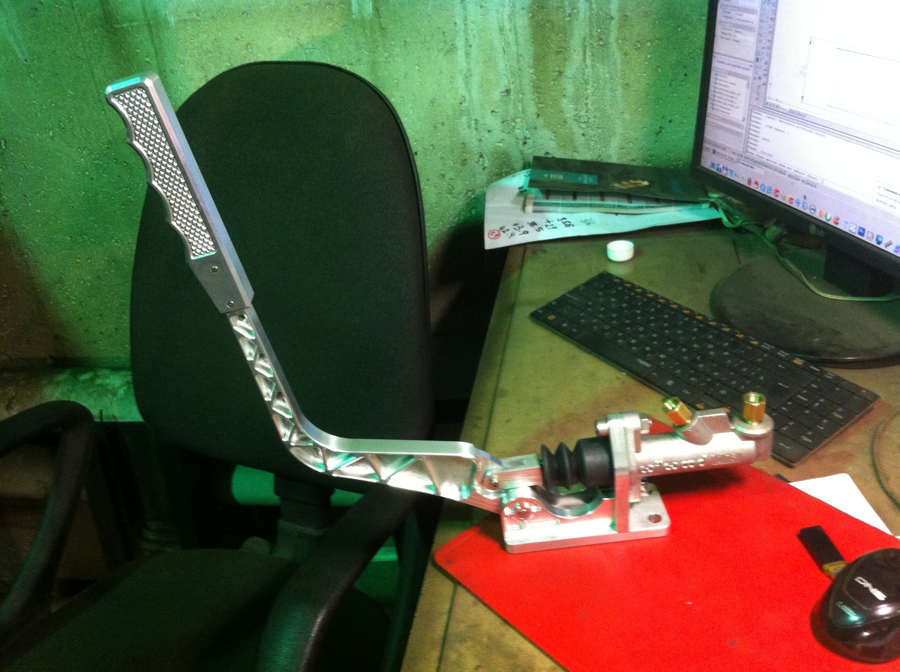

я чуть попроще пилил для гонщиков
111.jpg (3528 просмотров) <a class='original' href='./download/file.php?id=28275&sid=e5378f11653b359304261db0d3461c58&mode=view' target=_blank>Загрузить оригинал (1018.33 КБ)</a>
Твоя тоже хороша :good:
Я ща пилькаю на новый девайс, тоже под фотик , но там приблуда будет не хилая, потом зафоткаю :)

я тот самый чувак который все на клей крепит. циакрин держит мертво но тока стол нужен из обомодулана модельного пластика. на деревянном столе держит плохо поскольку быстро впитывается весь в дерево. поверхность строго зачищать и обезжиривать если поверхность фрезерованая то только обезжирить. если подложка дерево то клеить автошпаклей тоже все обезжирить обезательно автошпакля держит мертво если нужно обработать вторую сторону и выставить деталь ровно то нужно подложить пластинки 1мм чтобы между столом и деталью было четко 1мм поскольку шпакля густая и прижать деталь к столу не реально. отрывать это искуство если хорошо приклеено отрывается с кусками подложки. отчищать шпаклю от детали нагреваем феном градусов 300 и сама отваливается. отчищать циакрин тупо кидаем в ацетон. ну и нужно незабывать приклееная деталь на деревянной подложке это не та жесткость что в тисках и режимы нужно полегче. были случаи вьезжал фрезой в приклееную деталь фреза 12мм ломалась деталь не отрывало. и еще обязательно обдув воздухом поскольку нагрев и расширение детали может привести к отрыву особенно если на циакрине а шпакля и нагрев переживет она слегка пластична.
Режимы конечно снижаю на клеенных заготовках, но все равно звук от фрезеровки громче , чем когда пилькаешь в тисках
Думаю заказать разных железных подложек и клеить на них
По хорошему надо бы еще сдвоенные тиски приобрести :)
У меня жертвенный стол из обомодулана прикручен болтами по всей площади с шагом 80мм небольше. У тисков очень ограничены возможности особенно по перевороту деталей для обработки с другой стороны. Приклейка хороша для больших деталей сложной формы например всякие тонкостенные шпангоуты всякие аэродинамические поверхности крылья всякие лопасти. При перевороте можно приклеивать платики в тех местах где деталь висит в воздухе.
Как потом удаляешь клей с чистовой поверхности??
Даже если греть феном, то следы останутся
неостанутся если прогреть хорошо и скоблить не острым предметом не оставляющим царапины. ну а если деталь подвергается слесарке то просто сошкуриваю. с массивными деталями сложней их тежело прогреть.
Хорошо, при случае попробую приклеить на шпаклевку :)
