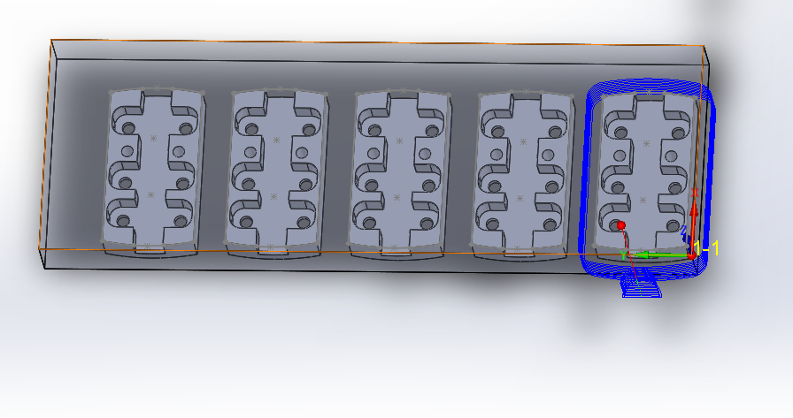

Товарищи, подскажите, где-то встречал, но видимо забыл.
Вопрос 1: почему не тянет траектория сразу в круг, галки стоят, высота одинаковая.

Re: SolidCAM
Добавлено: 23 янв 2018, 20:20
Frezer_PU
MGG писал(а):Вопрос 1: почему не тянет траектория сразу в круг, галки стоят, высота одинаковая.
Возможно не правильно делаете последовательность выбора !
