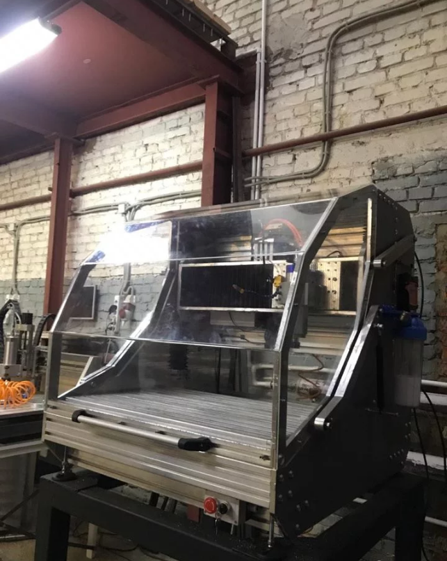

Друзья-станочники, на Авито нашёл такое чудо -
защита.png (2185 просмотров) <a class='original' href='./download/file.php?id=174554&mode=view' target=_blank>Загрузить оригинал (1.49 МБ)</a>
защита2.png (2185 просмотров) <a class='original' href='./download/file.php?id=174555&mode=view' target=_blank>Загрузить оригинал (962.5 КБ)</a>
Как думаете - удобен ли такой кабинет? В смысле, даже не кабинет, а вот эта откидывающаяся дверца из сегментов?

Dimka писал(а):Друзья-станочники, на Авито нашёл такое чудо -
когда кабинет жестче самого станка) или там всё таки ось Z это не целиком малый закрытый портал который ходит по рельсам сбоку и висит на швп посередине, а стол не на висящих рельсах?)
Dimka писал(а):Как думаете - удобен ли такой кабинет? В смысле, даже не кабинет, а вот эта откидывающаяся дверца из сегментов?
Дверца в целом удобная, главное чтоб стружки было куда ссыпаться вниз. Единственный минус - когда поднимаешь с неё стекать и сыпаться может. Но это уже смотря какой станок)

hmnijp, этого не знаю, вот тут можно рассмотреть подробнее - https://www.avito.ru/moskva/oborudovani ... 1863942795 .
Меня в данном случае интересует, удобно ли с таким кабинетом работать. Я не ЧПУ станочник и как делать кабинет для портальника - пока не знаю. Этот вариант сходу понравился - не нужно пространства для открытия дверей сбоку, доступ в рабочую зону хороший..

У Z-ки (весь портал опускается) хреновый привод, один винт посередине. Надо было два ШВП по краям возле рельс ставить. Столько инженерных решений, а такой момент жёсткости упущен. В станках главное не красиво, а жёстко, надёжно и стабильно.
Когда оператор пропишет себе по башке или руке крышкой кабинета, эргономика заиграет новыми красками в виде трёхэтажного мата ;)

MX_Master писал(а):Когда оператор пропишет себе по башке или руке крышкой кабинета
Не, здесь, всё-таки, не просто дверца откидывающаяся, а она ещё и складывается и оказывается сверху. Если б просто дверь была - понятно, что вариант не очень. А здесь заманчиво выглядит.

У меня самая козырная дверца кабинета ;) Полиэтиленовая шторка от пола до потолка, от стены до стены. Правда, не всем подойдёт. Тем, у кого станок 3 на 2 метра, будет в самый раз :)

У старых датрон примерно такая-же дверь.
Вот если подвижный стол, то можно поменьше и поинтереснее сделать. а так только вокруг закрывать.
У сделайстанок кабинет простой и вроде как рабочий - всё стекает внутрь как и должно, наружу не сыпется, и конструкция простая. Главное противовесы-газлифты, чтоб по рукам не било)
https://www.sdelaistanok.ru/foto-stanki

Вот так себе думал сделать. Но в этом варианте точно можно по рукам себе или по макушке огрести :hehehe: . А так, газлифты по бокам помогут

Можно присмотреться к рулонному способу ;)

Рулонную чистить будет наверное тяжело. В сочленениях грязища будет

Если будут реки СОЖи и горы стружки, то, канеш, не пойдет. А если всё по мелочи, то рулон будет самой компактной дверью.
