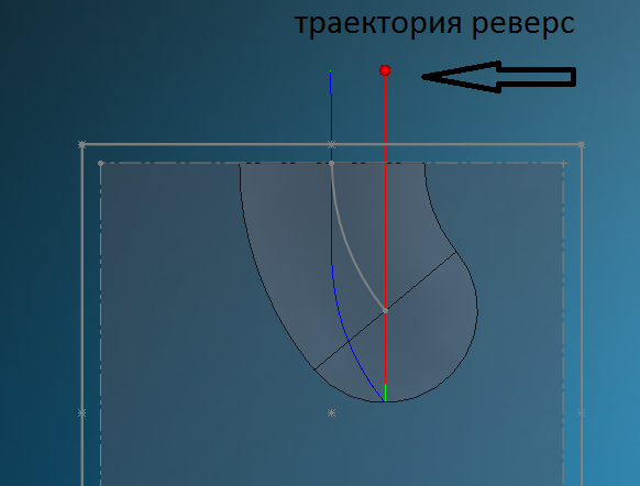

Думал, может, кто сталкивался и слету подскажет, но пока решил забить. Скрины и проект немного затруднительно выкладывать. В общем, и без спирали пока обошелся)Frezer_PU писал(а):Выложите скрины траектории на поверхности гравировки или проект чтоб можно было визуально посмотреть как она выглядит чтоб делать какие либо выводы по выводимым подачам!Гагарин писал(а):С этим можно как-то бороться? или забить и не использовать "Глубина контура"-по спирали?

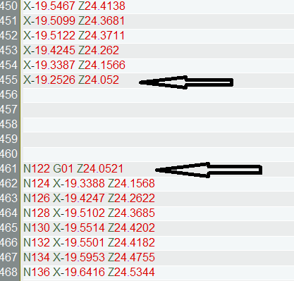

Автоматом программно сделать вывод инструмента не получилось но то что по своей геометрии он в вертикальном положении без наклонов вырезает этот кривой карман это факт ! Есть колхозный метод но рабочий и быстрый 3 мин сделать обратный вывод по траектории врезания в ручную а именно объединив две УП в одну убрав лишнее, в конце уп убиваем отвод и все остальное и добавляем в него второе УП с реверсной траекторией убив шапку до того кадра который в первой траектории является конечным перед отводом !Kiriller писал(а):Вот проект.
Основные размеры фрезы задал, в геометрии- желаемая траектория центра шарика.

Картинки можно заливать сюда через хостинги картинок (указав ссылку для форумов) а проект можно залить в облако (гугл или яндекс диски ) и дать ссылку на скачку!Гагарин писал(а):Скрины и проект немного затруднительно выкладывать. В общем, и без спирали пока обошелся)

Все равно большое спасибо!Frezer_PU писал(а):Автоматом программно сделать вывод инструмента не получилось но то что по своей геометрии он в вертикальном положении без наклонов вырезает этот кривой карман это факт ! Есть колхозный метод но рабочий и быстрый 3 мин сделать обратный вывод по траектории врезания в ручную а именно объединив две УП в одну убрав лишнее, в конце уп убиваем отвод и все остальное и добавляем в него второе УП с реверсной траекторией убив шапку до того кадра который в первой траектории является конечным перед отводом !Kiriller писал(а):Вот проект.
Если вдруг собирусь с духом и осилю сделать УП без колохоза- напишу сдесь.
