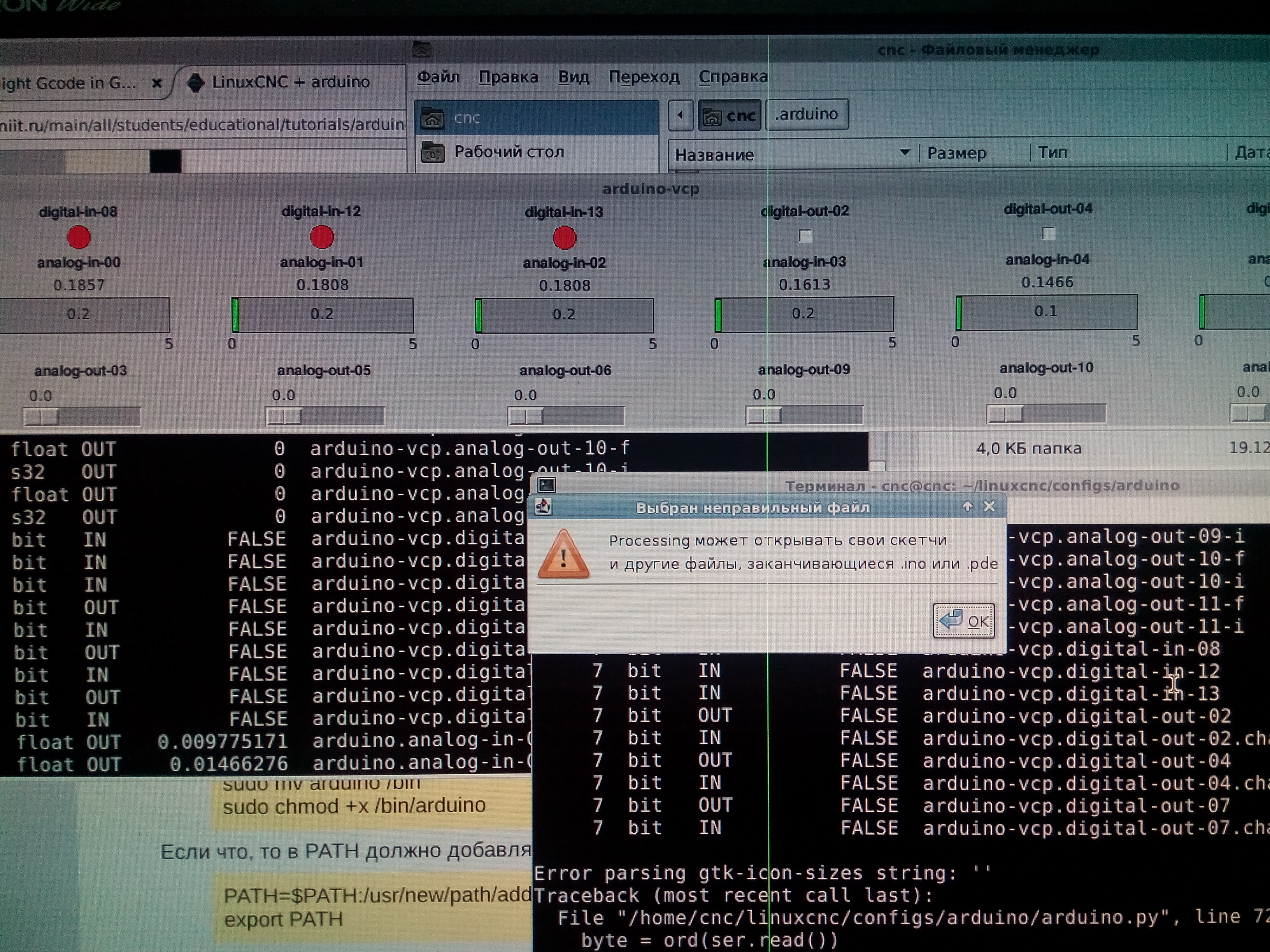

Доброго времени суток, коллеги!
Вот, достал Ардуинку побаловаться, сделал по инструкции. Запустил командой halrun arduino-vcp.hal
Запустилось, но что я увидел: сообщение выбран неправильный файл... после нажатия Ок - запускается скетч, который можно закрыть и все будет работать.
Как-то не по фен-шую.
Немного исходных данных:
-Debian c Linuxcnc
-arduino 1.0.1 (sudo apt-get install arduino)
Ну, вроде бы все. Кто подскажет, как побороть ?
-Debian c Linuxcnc

Re: Arduino EMC2 LinuxCNC - советы начинающим
таж проблема. все по видео а не работает.
если оригинальная UNO то тут видно: https://www.arduino.cc/en/uploads/Main/ ... ematic.pdf что внешнее питание можно подключить, даже при подключенном USBjo_key писал(а):А еще глупый вопрос - если подключена Ардуина по ЮСБ, можно ли подключать внешнее питание? А то в Инете не нашел ничего по этому поводу.
Если другая ардуина, то тут выбирай модель: https://www.arduino.cc/en/Main/Products и там есть ссылка на радио-схему...
НО!!! при условии что ардуина оригинальная, т.к. китайские клоны имеют часто иную схему питания, не раз встречался.....

Я так чуть ноут не спалил, с китайскими схемами питания...
