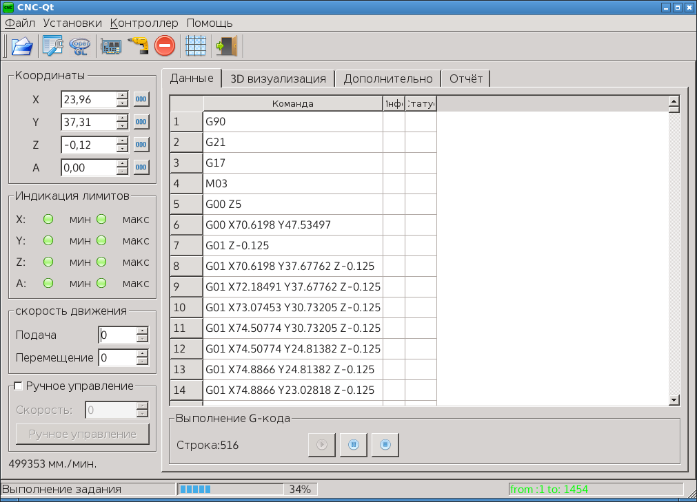

Сообщение Karbofos »
Приветствую!
Примено так проходят испытания сейчас, исходники правлю ежедневно:
cnc-qt.png (3405 просмотров) <a class='original' href='./download/file.php?id=55007&sid=aad906fb4e351c11b15a0cc5b0dabbf6&mode=view' target=_blank>Загрузить оригинал (126.27 КБ)</a>

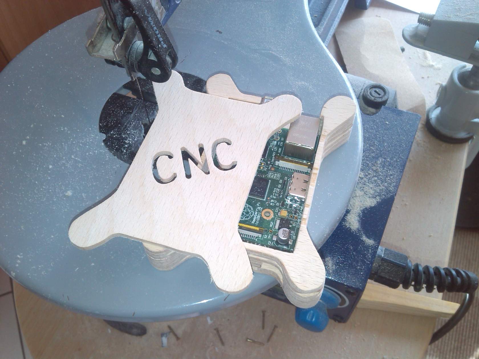

Karbofos
Сообщения: 121
Зарегистрирован: 11 июн 2015, 10:40
Репутация: 85
Настоящее имя: Эдя Калиновский
Откуда: Ганновер
Re: Управление контроллером mk1 (planet-cnc)
Всем привет!
Выпилил подходящий по стилю корпус для RasbPi, в интернете есть свободный проект PlyPi.
На этом миникомпе, собственно, и попытаюсь запустить программку. :thinking:
В программе пофиксил ошибку с вызовом окна ручного управления. Сейчас думаю по поводу того, как удобнее переназначить кнопки, если нет на клаве цифрового блока.
cncpi.jpeg (3364 просмотра) <a class='original' href='./download/file.php?id=55188&sid=aad906fb4e351c11b15a0cc5b0dabbf6&mode=view' target=_blank>Загрузить оригинал (170.81 КБ)</a>
