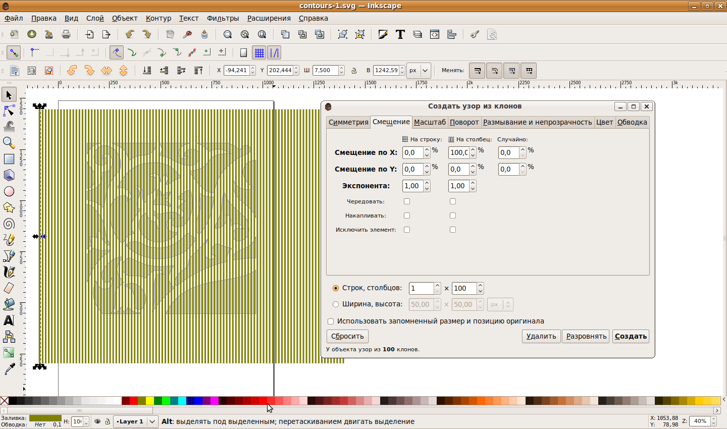

Делаем один прямоугольник.
Снимаем обводку! Т.к. ширина объекта считается вместе с обводкой. Выставляем ширину 7.5 px.
Снимок-contours-1.svg — Inkscape-1.png (5325 просмотров) <a class='original' href='./download/file.php?id=363&mode=view' target=_blank>Загрузить оригинал (198.29 КБ)</a>
Потом создаем клоны, с параметром отступ по x на столбец 100%.
Снимок-contours-1.svg — Inkscape.png (5325 просмотров) <a class='original' href='./download/file.php?id=362&mode=view' target=_blank>Загрузить оригинал (185.73 КБ)</a>

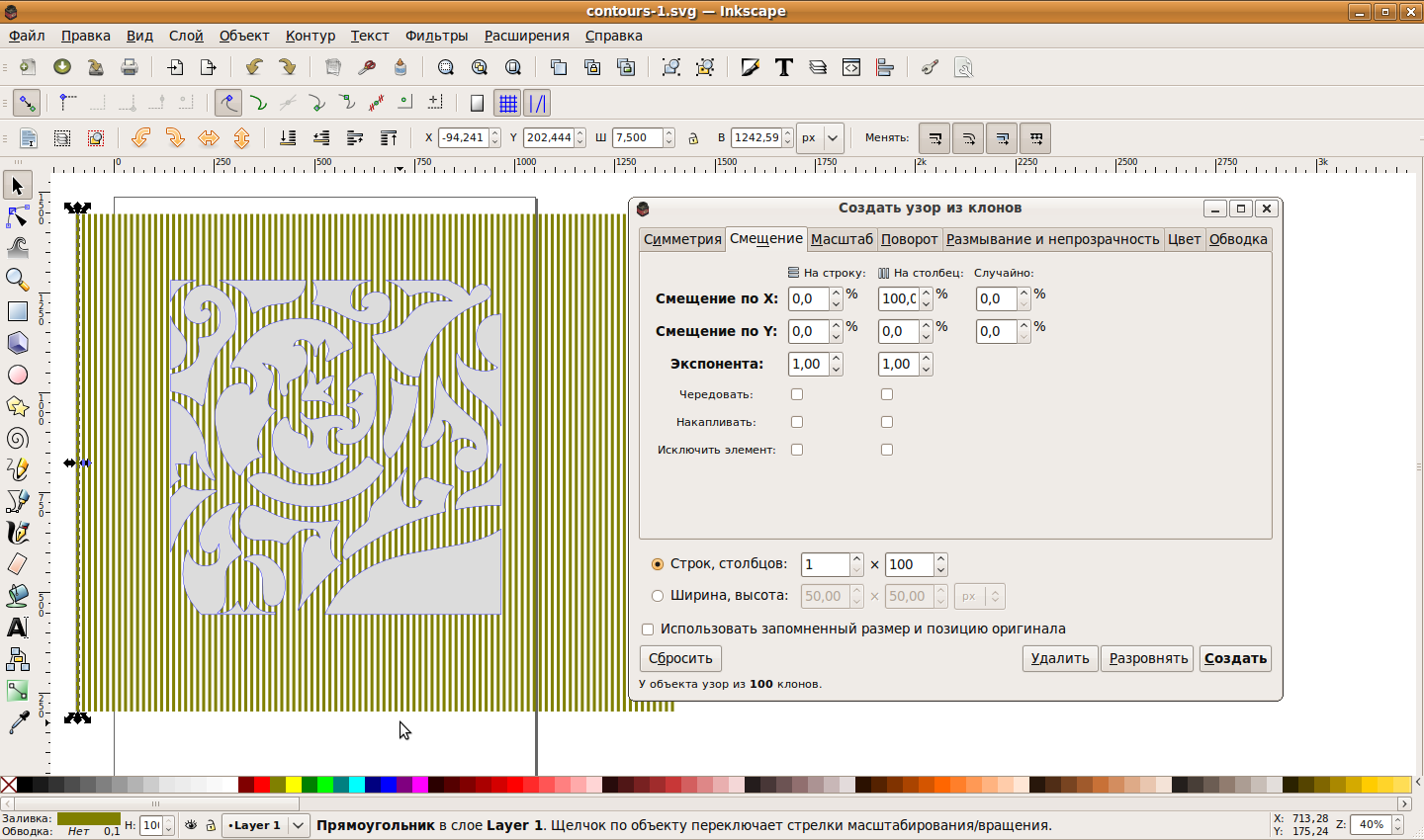

Потом клоны нужно сделать контурами Ctrl+Shift+C
Делаем оффсет кривой ровно на пол диаметра.
Снимок-contours-1.svg — Inkscape-2.png (5325 просмотров) <a class='original' href='./download/file.php?id=364&mode=view' target=_blank>Загрузить оригинал (204.25 КБ)</a>
И берем пересечение (Сtrl+"*")
Снимок-contours-1.svg — Inkscape-3.png (5325 просмотров) <a class='original' href='./download/file.php?id=365&mode=view' target=_blank>Загрузить оригинал (132.76 КБ)</a>
