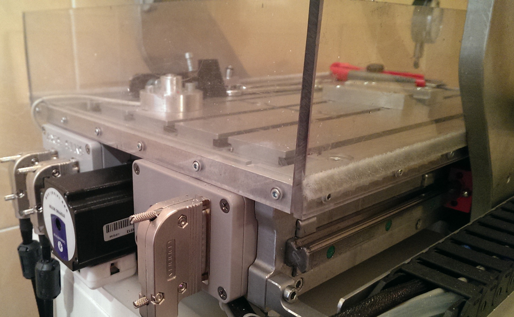

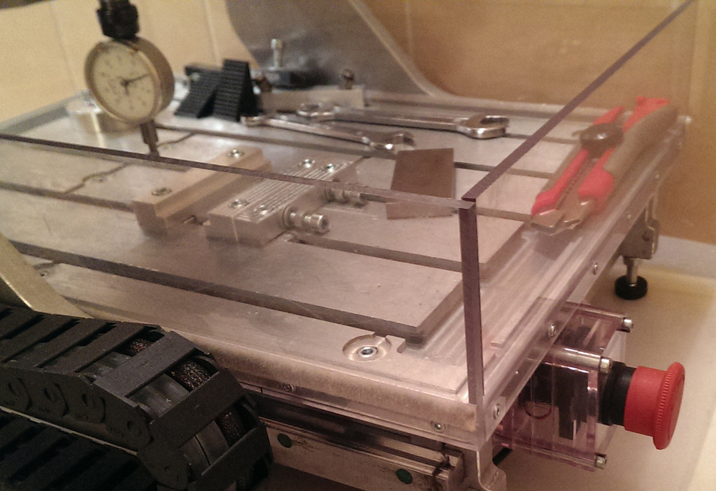

Приделал (давно уже правда) боковую "защиту" (скорей номинальная, нежели реально помогающая от разлета стружки) - основной её бонус так сказать в наклеенных сбоку "пыльников" (полоски самоклеющиеся, которые в шкафах купе применяют), в итоге рельсы и каретки по X чистые:

AlexNikov писал(а):скорей номинальная, нежели реально помогающая от разлета стружки
Совсем не помогает? я такую же хотел делать только повыше.
Re: Вектроник 2.0 --> Вектроник А4-РП
Добавлено: 01 ноя 2015, 13:29
AlexNikov
Когда по 0,2мм снимаю - тогда норм, вполне себе стружка лежит в пределах стола, в защиту почти все летит. Чуть-чуть на полу буквально. Но вот когда iMashining попробовал и по 3мм съем, понял что это защита...так себе защита :hehehe: стружка летит высоко и далеко :headphones:
А защиту я сделал максимум, выше только портал уже:
