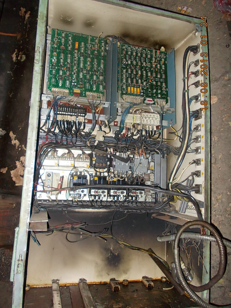

aftaev писал(а):проверить вместе с контроллером
особо сложного ничего нет - но проще всего найти разбирающегося человека ;)
если нет такого - читай много - вникай - запускай (но имхо - зря потраченой время на обучение - тиристоры в приводах уходят - так что багаж знаний может не пригодится :) )

Не сношай мозг мотором. Достаточно принять волевое решение по мотору(старый или асинхронник).
Если старый, то разобрать посмотреть подшипники, коллектор (если надо, то проточить). Дальше шпиндель вскрывай и смотри.

А Вайпер может этим мотором управлять?
Re: Восстановление токарного 16К20Т1 ЧПУ
K@RLSON писал(а):Если старый, то разобрать посмотреть подшипники, коллектор (если надо, то проточить).
это не проблема, проблема транс найти и дроссель

В штатном режиме НЕТ. Это мотор с обмотками возбуждения.

имхо можешь только транс подыскать
транс любой однофазный на нужное напряжение (совсем не обязательно родной) - в чем тут проблема ;)

Ящик в полный рост
DSCN1907.JPG (2751 просмотр) <a class='original' href='./download/file.php?id=17731&sid=e3cdf0cefbe2c78ba49fb53c4ffaa131&mode=view' target=_blank>Загрузить оригинал (246.66 КБ)</a>

плату регуляторов главного КРУПНО и без бликов еще, И повторюсь что болгарские привода достаточно надежны и взрываются редко

У них уже проблемы начинаются просто от старости... им же уже точно больше 20лет.

ревизия их копеечная и сделать достаточно 1 раз - поменять емкости электролитические и подтекающие тиристоры и забыть про них, в крайнем случае поставить Artech или Ell

Lexxa писал(а):плату регуляторов главного КРУПНО и без бликов еще,
Без бликов только днем получится. Завтра выложу.
Lexxa писал(а):И повторюсь что болгарские привода достаточно надежны и взрываются редко
От чего они вообще взрываются и насколько сильно :)
Lexxa писал(а):в крайнем случае поставить Artech или Ell
им тоже дросселя нужны?

ИМХО дросселя нужны тиристорным как правило. Из-за частоты в 50Гц.

aftaev писал(а):им тоже дросселя нужны?
надо этот вопрос все таки прояснить...)))
что за дроссель у тебя чуть ли не в каждом посте?
где он на схеме? для чего нужен? ;)
может это речь про реактор на входе?
если да - то повторюсь - проверить работу привода с двигом можно и без него...
