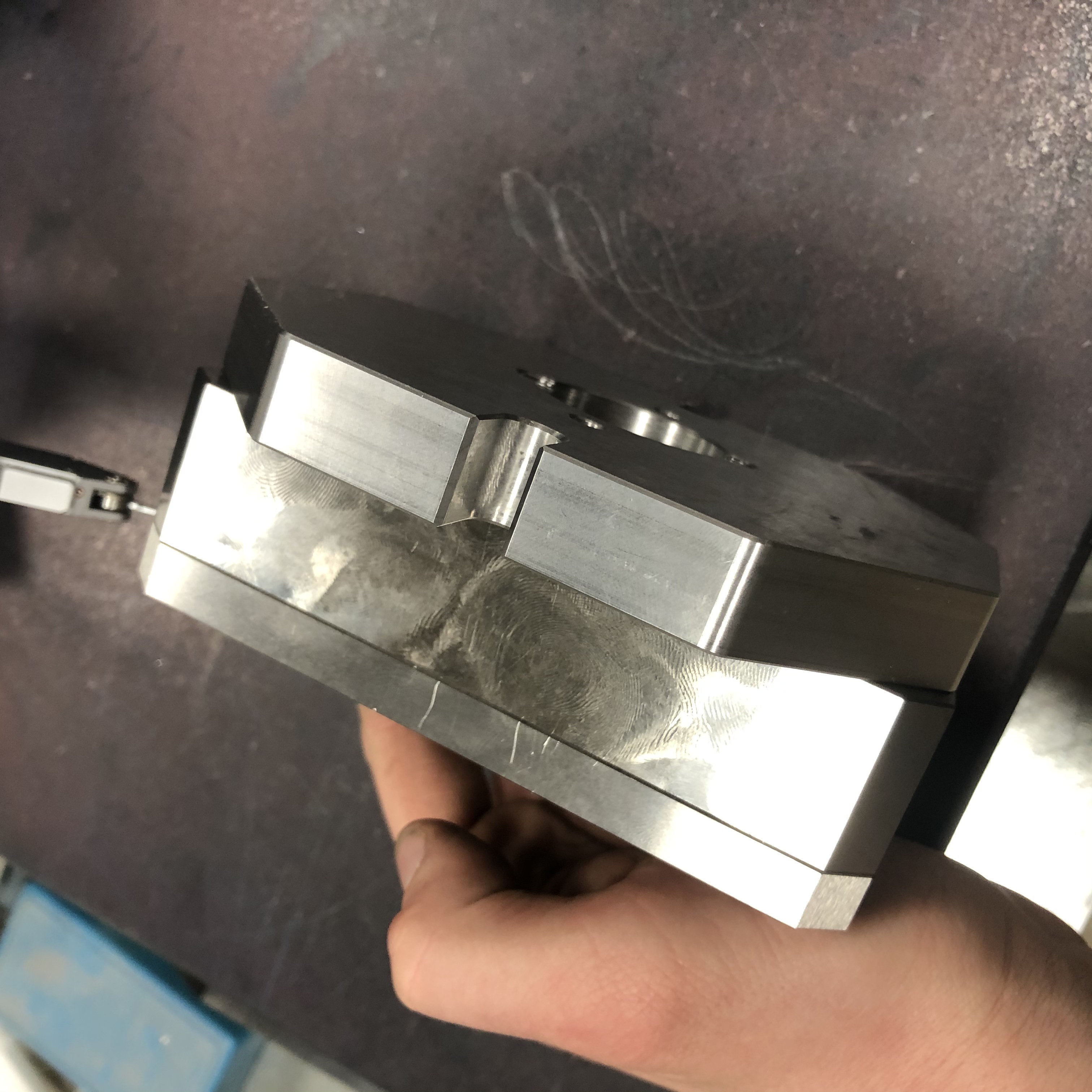

Нв прошлом видео, где грыз сталь, изготавливал для себя переходные плиты для тисков.
Одна плита будет центровать тиски, другая плавающая.

Сами тиски будут центровать по штифтам.
Пока выходит очень точно.
Маленькую плату попробовал заворонить в готовом растворе, куплено на белке. Результат не такой как кипятить в каустике с нитратомнатрия, нет такого блеска, но сойдёт.
Нанес крутящий момент затяжки тисков, как напоминание ну и смотрится поинтереснее)

Сами тиски фирмовые или самоделка?

Yarrr
john1987887 писал(а):Сами тиски фирмовые или самоделка?
Фирма конечно, тут свое время дороже чем покупка готовых

Chili
Как выбирается люфт ходового винта :thinking: относительно корпуса.

Yarrr
Chili писал(а):Как выбирается люфт ходового винта :thinking: относительно корпуса.
Никак. Он довольно плотно держит ось, лишь для того что бы сводить губки вместе.
При зажатии, гибки "клинит" в корпусе, и это удерживает в движении по оси винта.
Клинит из-за крайне точного Изготовления.
Могу снять обзор на тиски
Re: Вертикальный уже 5осевой обрабатывающий центр.
Добавлено: 28 дек 2019, 23:46
Chili
То есть их "раскрывает"и за счет клирес перекоса удерживает от осевого смещения - так?. Обзор с индикаторами будет наглядно :good:
