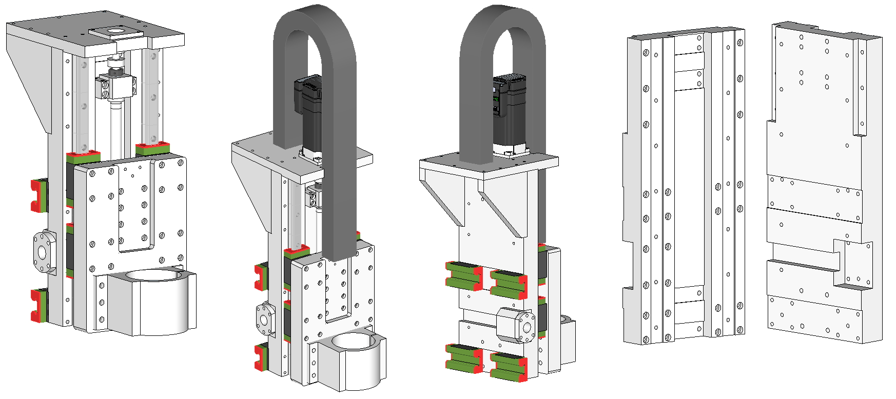

Hugo
Пилю потихоньку алюминий...
Да уж, не легко... главную плиту оси Z - 3 дня пилил с перерывами. В итоге, пару косяков есть, + фрезу сломал в отверстии..., хорошо она сломалась и на куски рассыпалась, сумел из отверстия вытащить. Адовое удовольствие сверлить отверстия фрезой 5мм на глубину 40мм...
Тут кто-то писал, что, а че там, фрезеровщик за 5000 руб за 5 часов все отфрезерует - т.е. все необходимые комплектующие на фрезер, ну ни знаю, может я долго делаю, но 5-6 изделий я делал более недели (вечерами, после работы)
Фотки некоторые выложу.
Так будет выглядеть ось Z
Z4.jpg (3407 просмотров) <a class='original' href='./download/file.php?id=163528&mode=view' target=_blank>Загрузить оригинал (386.07 КБ)</a>
Вес конечно получается хороший, основная плита толщиной 40мм, плита куда крепится шпиндель - 35мм толщиной...
Скоро взвешу, но уже еле рукой поднимаю...
Сколько у вас вес оси Z в сборе примерно?
Z2.jpg (3407 просмотров) <a class='original' href='./download/file.php?id=163526&mode=view' target=_blank>Загрузить оригинал (161.36 КБ)</a>
Z3.jpg (3407 просмотров) <a class='original' href='./download/file.php?id=163527&mode=view' target=_blank>Загрузить оригинал (182.79 КБ)</a>
Z1.jpg (3407 просмотров) <a class='original' href='./download/file.php?id=163525&mode=view' target=_blank>Загрузить оригинал (328.48 КБ)</a>

Hugo писал(а):Адовое удовольствие сверлить отверстия фрезой 5мм на глубину 40мм...
Всё же сверлить нужно сверлами... 5мм даже без векторного шпиндель вытягивает.
Re: Переделка фрезера по дереву (рабочее поле 2500х1250мм)
Добавлено: 29 май 2019, 01:39
hmnijp
Hugo писал(а):Сколько у вас вес оси Z в сборе примерно?
кад говорит что алюминия >20кг. +каретки, рельсы, швп, шпиндель, шаговик, мелочь всякая, болтов кило. скоре всего в районе 50кг. Но он не на что не влияет особо
Добавлено: 29 май 2019, 06:36
Samodelkin 88
Не обязательно сразу на 5 сверлить, можно и на 3, а после на ручной сверлилке нужным диаметром прогнать- секундное дело. Главное зацентровать предварительно.

Я все сверлами до 5мм сверлю, потом на сверлильном рассверливаю, и в глубину больше 20мм не сверлю, шпинделю тяжко без векторного режима, и вэдешкой брызгаю.

Hugo
Делал пробное отверстие, сверлом 4 мм. Подача 80 мм в минуту и обороты шпинделя 8000... так оно такие звуки издавало, что я же испугался... как-то боязно сверлить на глубину 40 мм, мало ли обламываются и застрянет как потом вытащить?
Надо опыта набираться... длинные и тонкие фрезы гнутся сильно, боязно как-то с ними работать...
Добавлено: 29 май 2019, 07:55
Hugo
Gestap писал(а):Я все сверлами до 5мм сверлю, потом на сверлильном рассверливаю, и в глубину больше 20мм не сверлю, шпинделю тяжко без векторного режима, и вэдешкой брызгаю.
У меня фреза 1 зубая например, четверка или пятерка с полированной канавкой, очень хорошо сверлит как по маслу идёт, но глубина не более 15 мм, а то стружки никуда выходить, если глубже сверлить - то застревает в отверстии и ломается. Ну или делать винтовое сверление.

Gestap
Я сверлю на 3-3,5т оборотов как советовали, подача 45-60мм. Стружка красивая летит, попробуй. А и цикл g63.
Добавлено: 29 май 2019, 08:02
Samodelkin 88
Hugo писал(а):обороты шпинделя 8000
:shock: Ничоси! Есть же метода для расчета оборотов и подачи исходя из скорости резания. Для сверла из быстрореза она составляет 35-70 м/мин при сверлении алюминия.
Не так давно сверлил плиту 27 мм толщиной сверлом 3 мм- все норм. Надо будет видюшку процесса заснять при случае.

Hugo
Gestap писал(а):Я сверлю на 3-3,5т оборотов как советовали, подача 45-60мм. Стружка красивая летит, попробуй. А и цикл g63.
G83 Я и использовал. Прерывистое сверление с отскоком. Сверло 4 мм, 3 мм заглубление и отскок потом
У вас сколько заглубление за раз?
Попробую обороты шпинделя снизить до 3000 - 3500... может звуки такими страшными не будут:)))
Добавлено: 29 май 2019, 09:01
Samodelkin 88
Hugo писал(а):Сверло 4 мм, 3 мм заглубление и отскок потом
По 1 мм пробуйте, обороты 4-5 тысяч
Добавлено: 29 май 2019, 09:03
Gestap
Пару мм наверное, в солиде выбирал цикл, не менял ничего.
Добавлено: 29 май 2019, 09:58
hmnijp
Если не вектор, то маленьких оборотов не будет естественно(момента нет) Тысяч на 5 можно сверлить алюминий, ничего им не будет. Сверла только берите ровные хорошие, и центруйте предварительно. Страшные звуки - это подача на оборот маленькая и дробит так по началу, обычно пропадает как чуть заглубится. Сломать можно не бояться, у шпинделя момента не хватит. Смазывать обязательно. Можно просто кисточкой и маслом немного, но грязно.

Hugo
Я потом свою ось Z в сборе взвешу...
Я тут начитался наслушался, что что делай потолще, а то получится царапалка, все безменом прогиб замеряют... поэтому сделал запасом, чтобы спокойно спалось...
Как бы инерция веса оси Z не влияла на нормальную работу... ускорений, замедлений...

Hugo писал(а):Пилю потихоньку алюминий...
Обломки фрез, свёрл, болтов и метчиков из люминя вытравливаются азотной кислотой.
