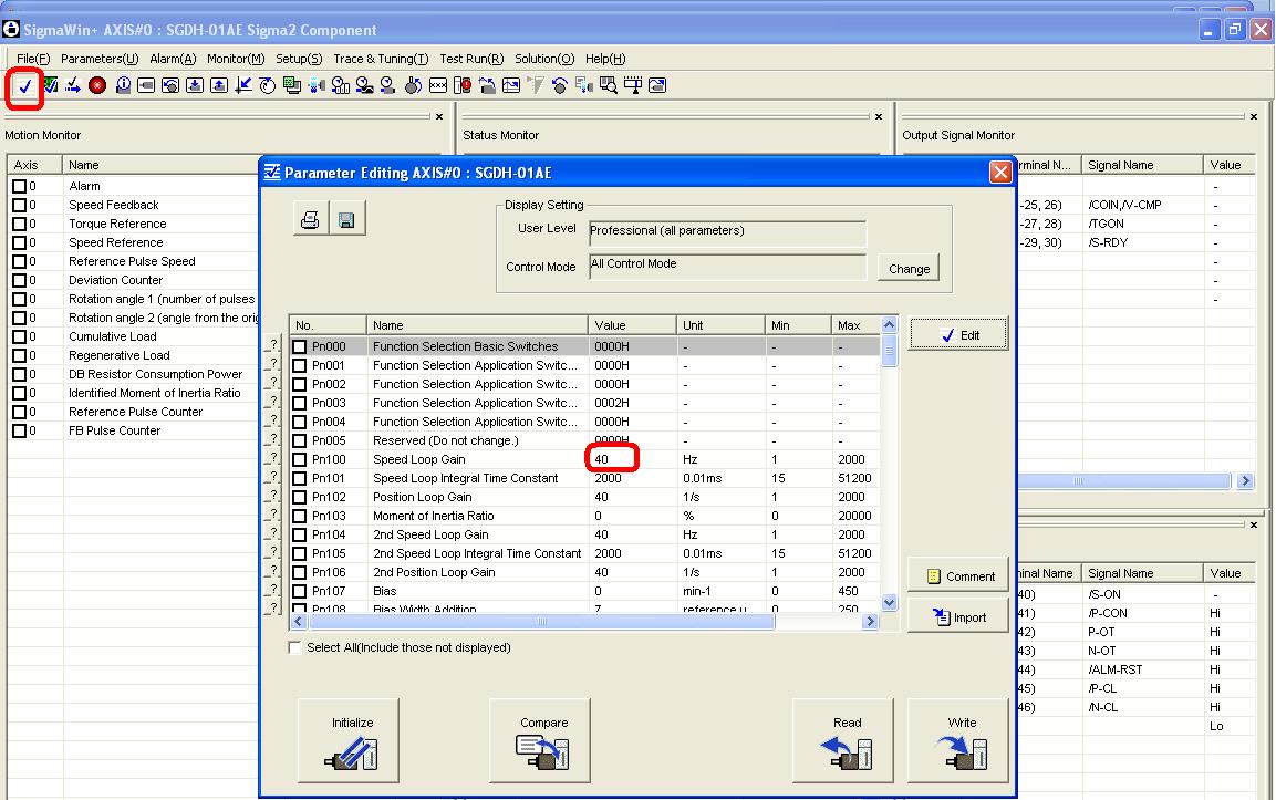

Попробовал я по управлять через программу ,и за орали у меня все сервы даже на оси х которая легче всего ходила, в настройках серв в Fn001 стоит d0001 ,какие настройки в матче надо изменить чтобы орать перестало?
Прикольно двигатели сопротивляются когда вал крутишь ,как живые прямо :)
Re: Про сервы Yaskawa
Добавлено: 19 ноя 2012, 09:44
Сергей= писал(а):какие настройки в матче надо изменить чтобы орать перестало?
Мач тут не причем.
1. Включаем серву и ставишь Fn001 = d0005
2. Запускаем Сигму и в сигме убавляешь частоту потихоньку пока писк перестанет. После изменений не забываешь жмакать кнопку WRITE. Настройки инициализируются после того как серву перегрузишь(выдернишь из сети пока индикаторы не погаснут). Прописал Fn100 - записал настройку - выключил серву-включил - запустил Мач слушаешь как пищит. Если не нравиться еще убавил.
Сигма1.JPG (3740 просмотров) <a class='original' href='./download/file.php?id=9509&mode=view' target=_blank>Загрузить оригинал (162.25 КБ)</a>

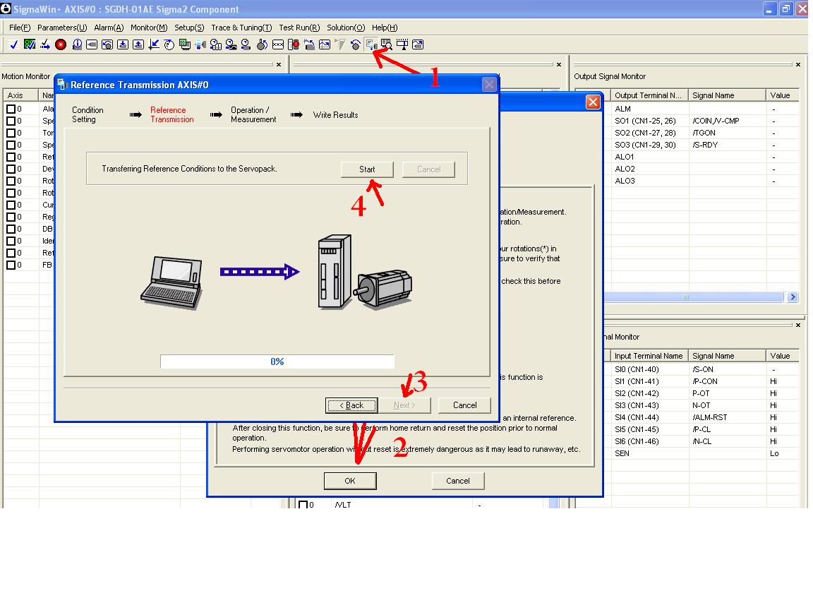

После того как разобрался с пением сервы настраиваешь момент.
3. Ставишь ось по центру станка. Например настраиваем Х значит ставим стол фрезерного примерно в центр
4. Из сервы выдергиваем разъем CN1 в выключенном состоянии
5. Запускаешь эту функцию
Сигма2.JPG (3740 просмотров) <a class='original' href='./download/file.php?id=9510&mode=view' target=_blank>Загрузить оригинал (134.44 КБ)</a>
Эта функция помучиит малость серву и в конце она предложить сохранить настройки записываишь их.
6. Выключаешь серву, втыкаешь коннектор CN1 запускаешь Мач если пищит убавляешь частоту как в пункте 3
После настройки нельзя использовать функцию Fn001 она потрет все твои старания.
Если ты игрался с настройками Fn001 = d0004 то понимаешь теперь что от этого зависит жесткость сервы(вала). Так вот на Fn001 = d0001 у тебя серва не будет вставать в позицию.Потому нужно подобрать параметр Pn100 чтоб и не пищало и быстро реагировало

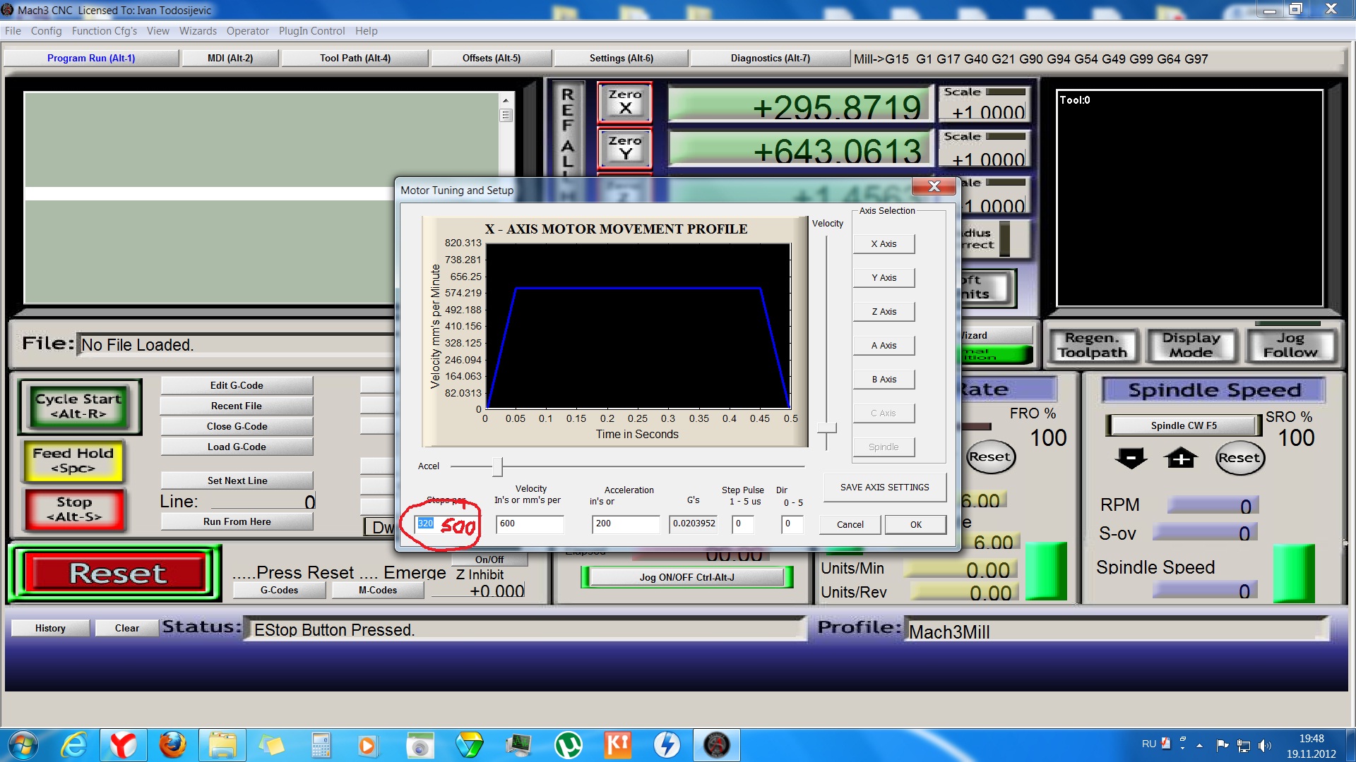

У меня в матче,когда я скорость на 500 ставлю ;
ууу.jpg (3733 просмотра) <a class='original' href='./download/file.php?id=9557&mode=view' target=_blank>Загрузить оригинал (530.76 КБ)</a>
Орёт даже на частоте 35 в Pn100?

откуда в Маче взялось число 500?
Выполняешь это Ликбез #25 Мач посчитает какое там нужно число.
Добавлено: 19 ноя 2012, 19:02
Сергей= писал(а):У меня в матче,когда я скорость на 500 ставлю ;
почитай внимательно что написано там где ты пишешь что 500 это скорость. Это не скорость.
Добавлено: 19 ноя 2012, 19:29
Сергей=
А,понял Спасибо!
А где тогда скорость увеличить ,а то у меня еле заметно ползёт? :wik:
Добавлено: 19 ноя 2012, 19:52
Сергей= писал(а):А где тогда скорость увеличить ,а то у меня еле заметно ползёт?
Внимательно читаем что написано над полями ввода Мача. Сергей= учись соображать, а не чтоб за тебя все делали иначе не научишся. На ЧПУ работать это уметь настраивать завтра настройки слетят что делать будешь?

где написано:
первое поле это количество шагов на 1мм
второе поле это скорость оси мм/мин
третье поле это ускорение
Все просто нужно ВНИМАТЕЛЬНО посмотреть на ссылки.

Добавлено: 19 ноя 2012, 23:42
и выложи настройки сервы сюда на форум

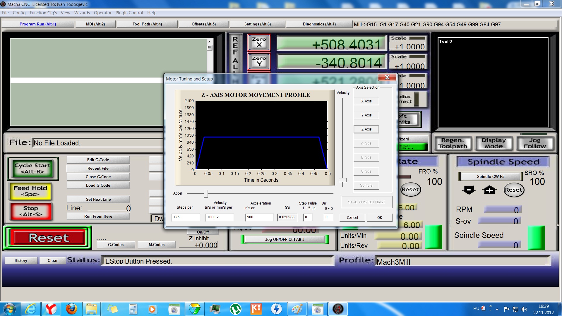

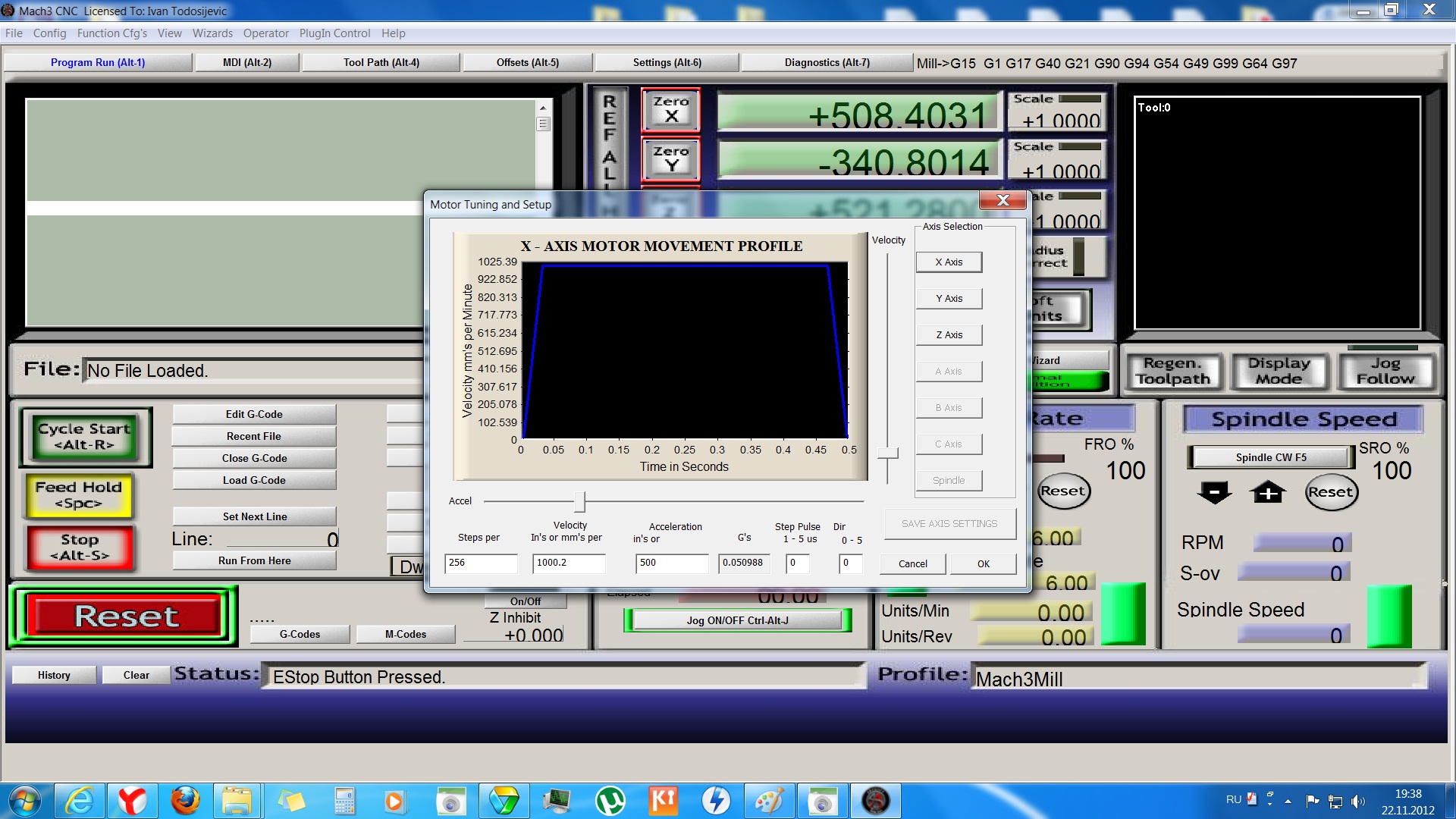

В матче я авто настройку делал ,ось X 256 ,а ось Z 125 Вот;
ф.jpg (3690 просмотров) <a class='original' href='./download/file.php?id=9621&mode=view' target=_blank>Загрузить оригинал (524.04 КБ)</a>
ы.jpg (3690 просмотров) <a class='original' href='./download/file.php?id=9622&mode=view' target=_blank>Загрузить оригинал (519.69 КБ)</a>
