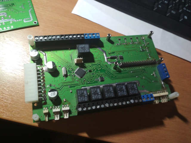

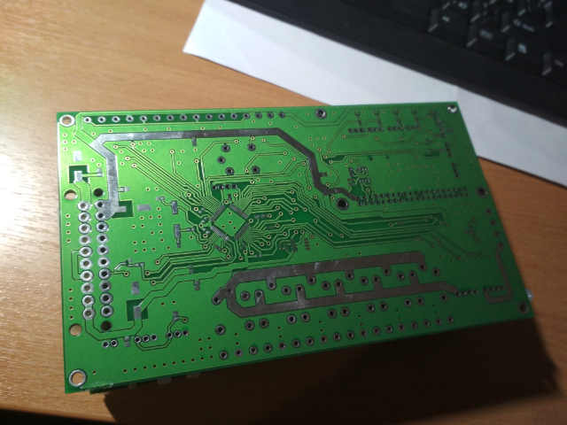

А вдруг кому интересно, могу задарить кросс-плату для сопряжения Orange Pi One (или Lite) и STM32F205RE по SPI.
2.jpg (3650 просмотров) <a class='original' href='./download/file.php?id=120101&mode=view' target=_blank>Загрузить оригинал (30.59 КБ)</a>
На плате предусмотрены выходы 4х независимых STEP последовательностей, i2c флэшка, RTC, CAN шина, несколько дискретных входов, несколько аналоговых, несколько реле (мелких).
Схема:
crossboard.pdf
(48.1 КБ) 485 скачиваний
Есть еще пара распаянных, но бесплатно не отдам, жаба не позволит )
1.jpg (3650 просмотров) <a class='original' href='./download/file.php?id=120100&mode=view' target=_blank>Загрузить оригинал (34.34 КБ)</a>
Для своей дальнейшей работы планирую переразработать под Orange Pi Zero 2 Plus
