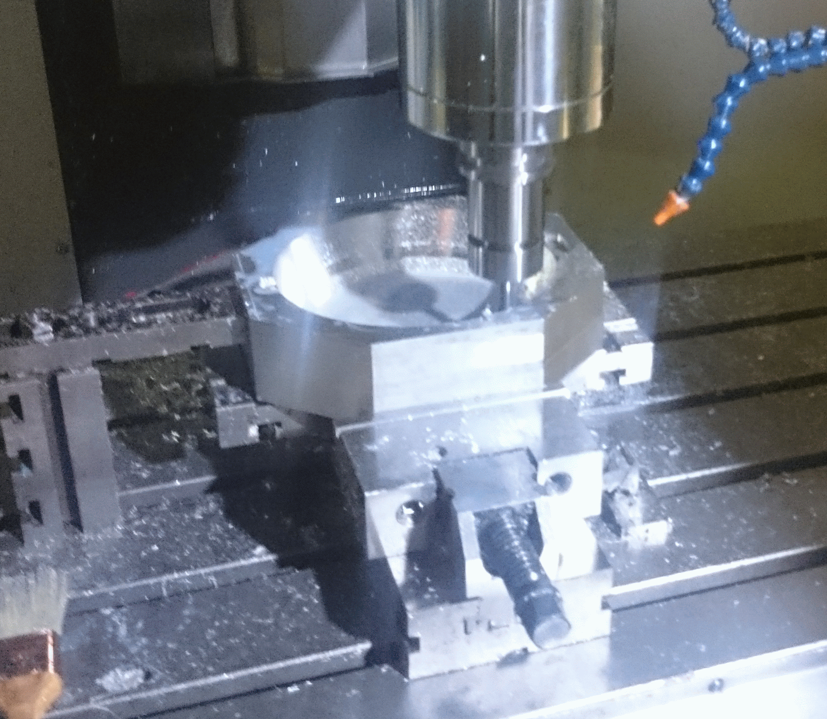

frezeryga писал(а):чистовые рубить не делательно стык может быть заметен.
Почему он должен быть заметен? На исправном оборудовании таких проблем быть не может
Re: Японец BROTHER TC-229
Макс - с чего он должен быть заметен ?? у себя рубил - никаких проблем.
Да хз обычно хоть немного но видно где остановка была.
Фотку в студию, у кого нет следа при остановке на чистовой :)
Коль - у меня нету. счас пороюсь может чего найду. но я вывожу инструмент не в точку откуда он ушел, а за пару-тройку кадров до точки отрыва. следов нет.
лучше ничего под рукой нету :( но вот на этой детальке чистовой проход бился на 5 частей. следов нет.

Макс - на фото форма под тарелку. овал по форме и какая-то порабола по профилю. явно не круг и не квадрат. пиликалось с шагом в десятку шариком 10мм..
по памяти - конечно хочется больше. но у меня она расширяется. плюс у станка есть свой внутренний програмный сервер. как будет время сяду с ним разбираться.
а что касается издевательства - выбирать не приходится. чем богаты.. была бы возможность взять новый ДМГ - не пилил бы проги на части.... Но с другой стороны и на
самопал с месой я его не поменяю... :)
