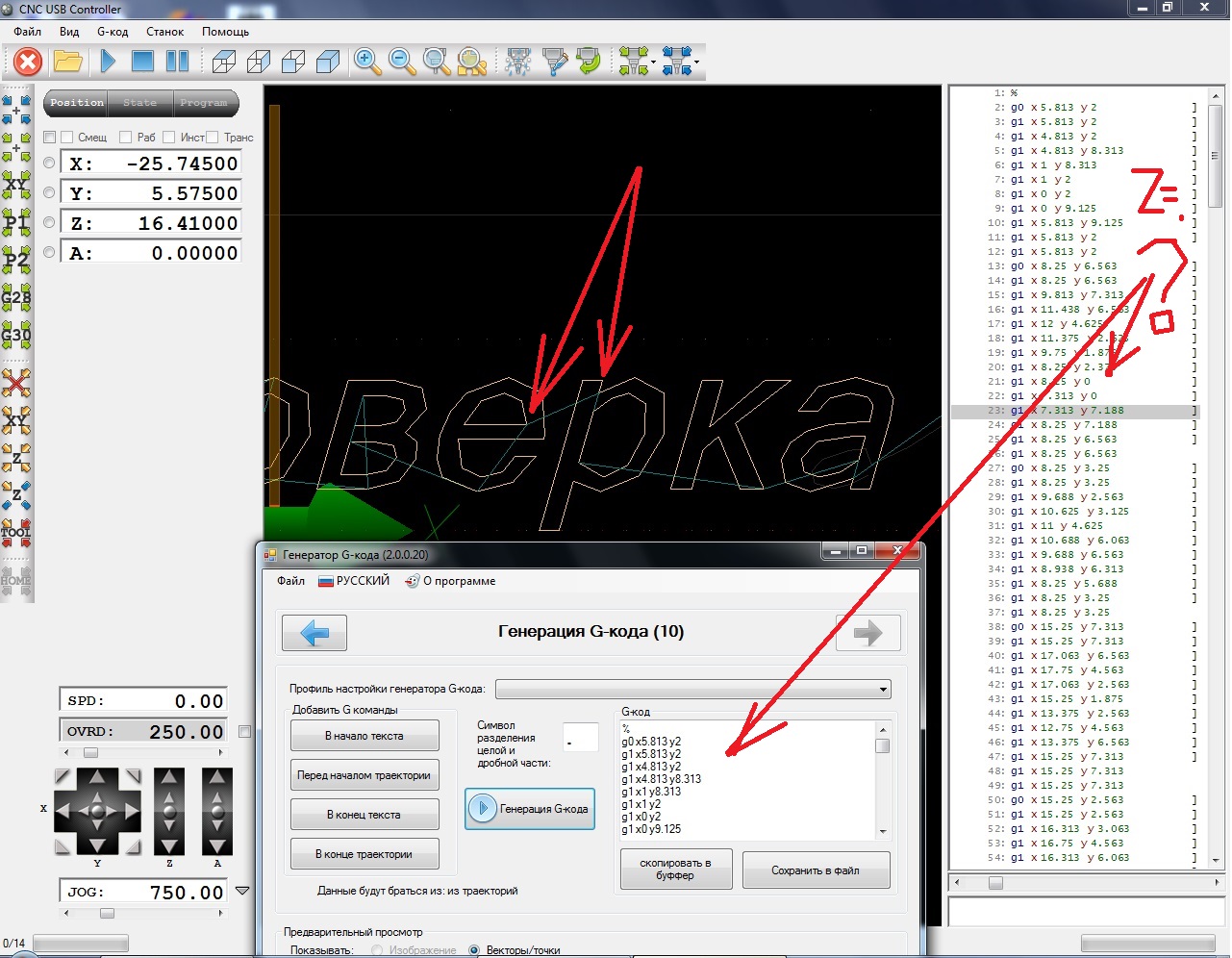

Вечер добрый!
Уважаемый Selenur, а можно в програмку добавить (как было в старый версиях) - выбор: фрезеровка/прожиг. А то в Г-коде при фрезеровке отсутствует напрочь Z координата и весь текст идет "слитно" без подъема фрезы. Прога получается ориентирована чисто на лазер... :cry:
И 'косячок' выскакивает при работе с растром
Gkod.jpg (5800 просмотров) <a class='original' href='./download/file.php?id=94732&sid=e50fc8243c3cecffbd613b25a30f58a0&mode=view' target=_blank>Загрузить оригинал (351.35 КБ)</a>
Error.jpg (5793 просмотра) <a class='original' href='./download/file.php?id=94733&sid=e50fc8243c3cecffbd613b25a30f58a0&mode=view' target=_blank>Загрузить оригинал (203.26 КБ)</a>
Re: Программа генерации G-кода, из текста, рисунка, PLT файл
xvovanx писал(а):Вечер добрый!
По поводу поднятия, опускания, это делается путем добавления команд, при нажатии выделенных кнопок:
2016-11-13_234852.jpg (5788 просмотров) <a class='original' href='./download/file.php?id=94735&sid=e50fc8243c3cecffbd613b25a30f58a0&mode=view' target=_blank>Загрузить оригинал (428.37 КБ)</a>
Перед началом траектории необходимо добавить команду "Z0", или "Z-0.1" если нужно некоторое заглубление
При окончании траектории, нужно задать команду поднятия на безопасную высоту, например "Z5".
Если теперь нажать кнопку Генерация G-кода, то получишь нужный результат.
А при работе с растром что за косяк?
А понял, проблема в незаполненных некоторых параметрах, перед генерацией, добавлю ещё проверки, на заполненность полей.

В результате чего, получается G-код, растянутый по оси Х :-)
На переднем фоне, исходная траектория текста, а на заднем фоне полученная :-)

selenur, алгоритм немножко другой должен быть. Зона торможения-разгона прибавляется/вычитается к крайним Х-точкам линии перед и после G0. Но тут надо учитывать координату Х начала следующей линии, если она больше, то прибавлять к ней, если меньше, то прибавлять к текущей - это если движение происходит по контуру картинки, пропуская белые места. А если перемещение осуществлять по ширине картинки, то тут проще - перед G0 лазер движется G0 Xmax+dx (G0 Xmin-dX), затем идет команда G0 X dY, дальше G0 X-dX и код отрисовки следующей линии, крайние положения лазера по координате Х всегда будут одинаковы, но при таком методе лишние движения будут.
